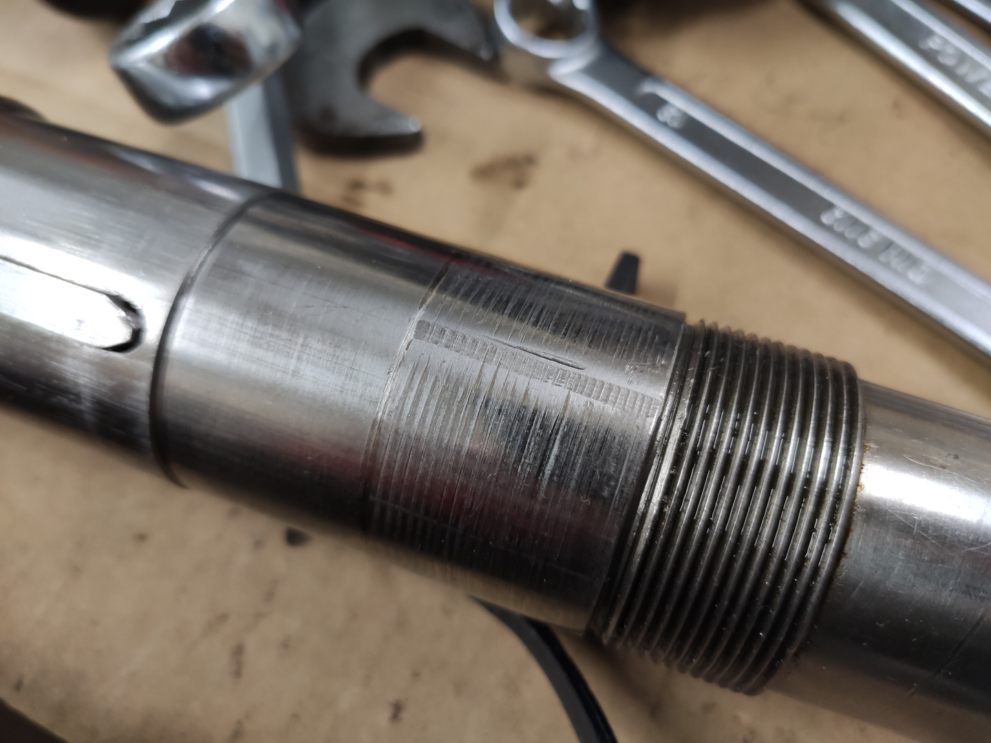

Nekem közvetlenül a golyóscapágy után van a beverődött perem. Ahogy mértem 3 század + van ott néhány pontján.
A fedlap belső furata érintetlen, szerencsére nem ért bele az orsóba.
Megmértem a csíkos felületet is, egy méreten van az ép résszel (40,00, néhol mínusz egy vonalnyi). A hosszanti csíkoknál van 2 század mínusz. Ebből elvenni nem nagyon lehet.

" közvetlenül a golyóscapágy után van a beverődött perem. Ahogy mértem 3 század + van ott néhány pontján."
Hogy is?
Ha be van verődve akkor gödör és nem perem, ha +3 század akkor hogy meg fel az első nyomcsapágy illesztett gyűrűje?
Erőből? :)
Ha eddig is volt a mélyhornyú előtt nyomcsapágy akkor gondolom az követte el.
...és most jön a kedvenced: Rakd már össze így! [#crazya]

"Ha be van verődve akkor gödör és nem perem, ha +3 század akkor hogy meg fel az első nyomcsapágy illesztett gyűrűje?
Erőből?"
Igen. Pont ez volt a bajom néhány napja mikor letakarva félreraktam neislássam'. [#kacsint]
