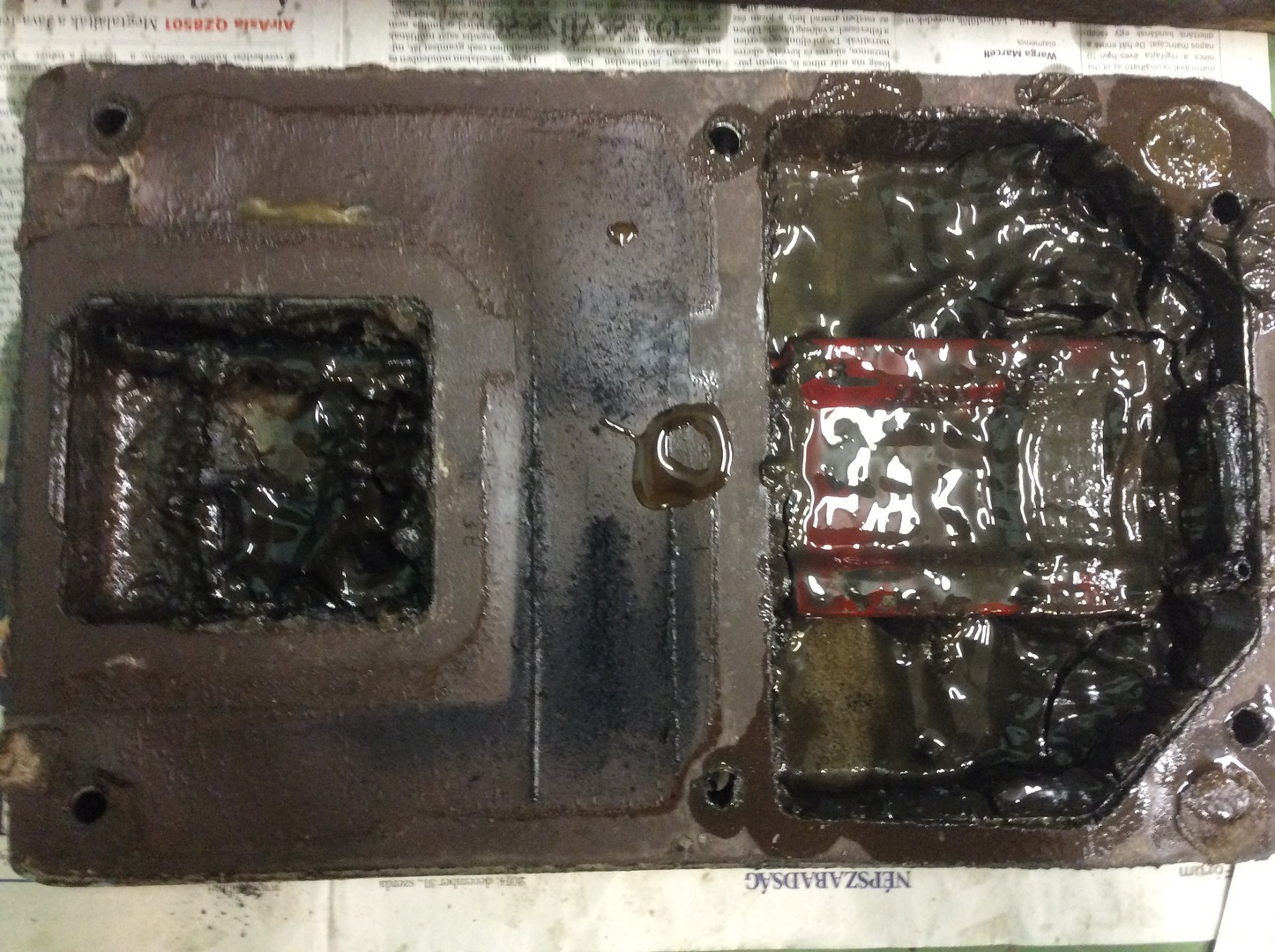

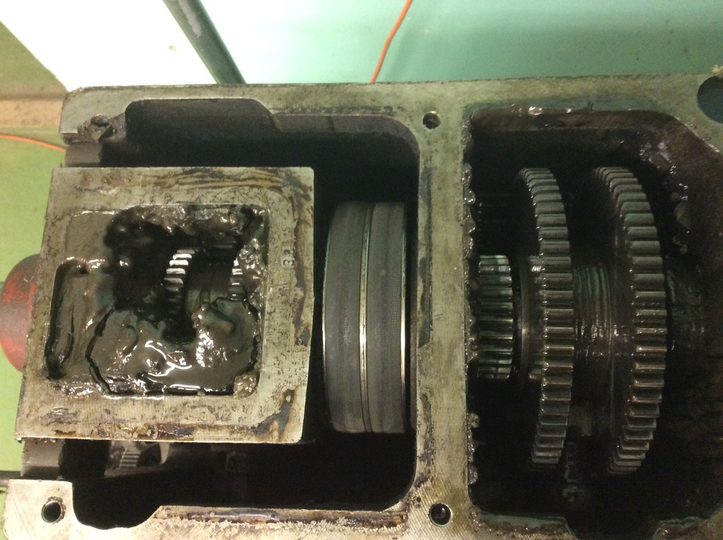

Szerintem semmi gond nincs ezzel a megoldással, nekem tökéletesen működött így miután kicseréltem rajta a csapágyakat, most csak azért húztam szét, mert akkor nem voltam elég bátor megbontani az ékszíj két csapágyát, (meg akkor én is úgy éreztem, hogy eleget költöttem már csapágyra). Azért bontottam most meg, mert a szürkének felújítás nélkül is jobb hangja volt mint ennek felújítás után, és hogy miért az kiderül a képből amit akkor csináltam amikor először kinyitottam a fedelét. Tehát mielőtt még nagyon elkeserednél egy ilyen idős gépben mindenki talál meglepetéseket, ez a gép évekig mehetett így mivel mindenütt eresztette az olaját, a zsírt nem tudta, úgyhogy így használták. Miután összehántoltam az ágyat az orsóházzal, és kicseréltem a tömítést benne, már kiválóan működik, és most se kellett volna szét szednem ha akkor minden csapágyat kicseréltem volna benne.

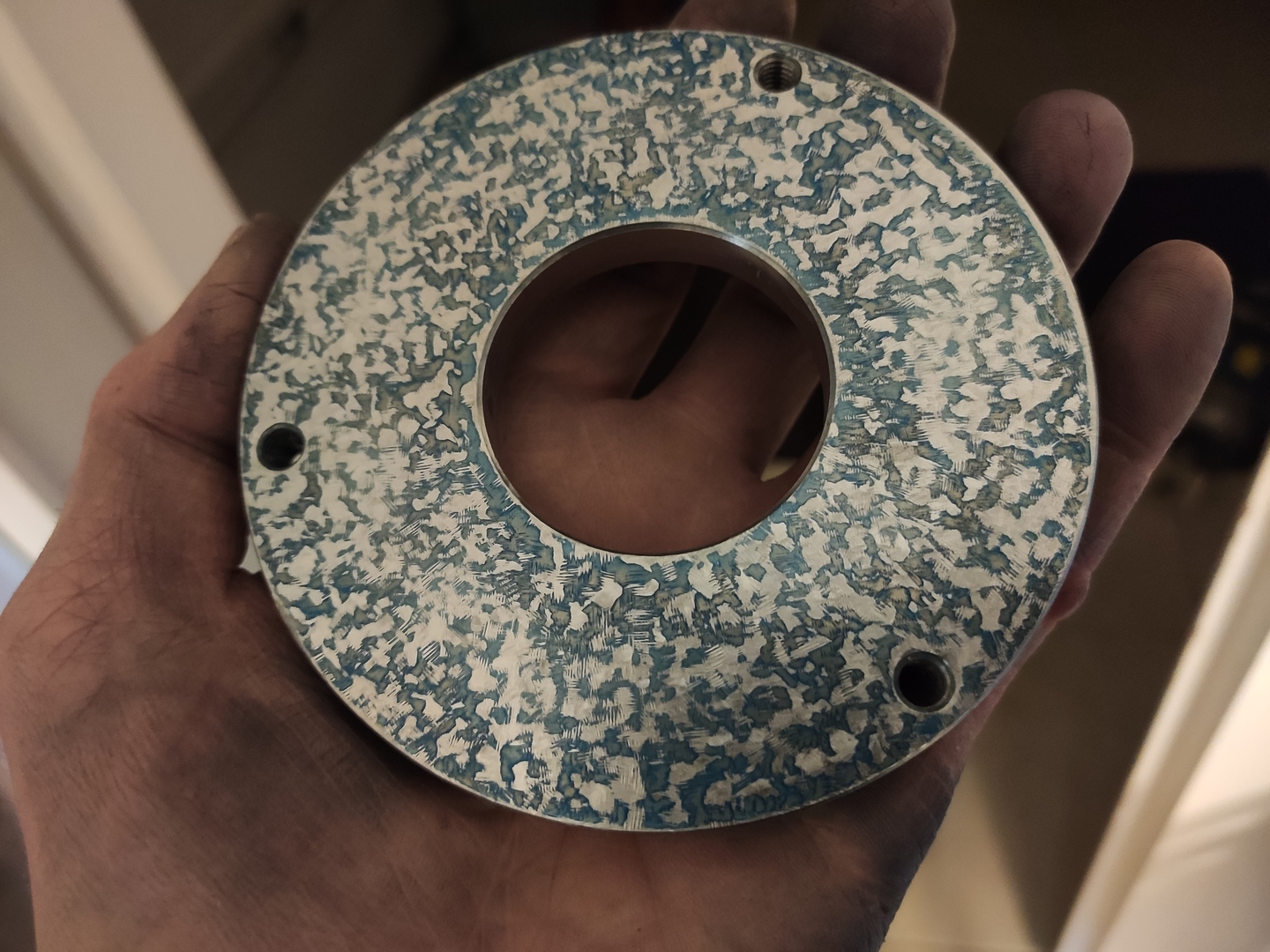

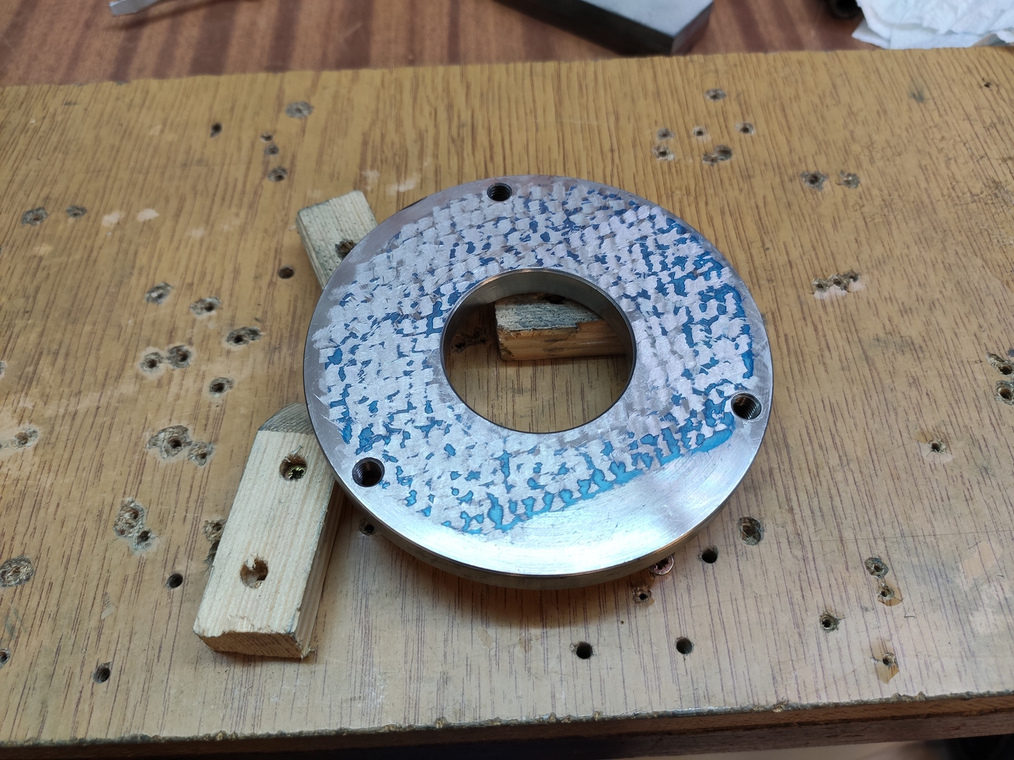

Az egyik oldal kész. (841-es fedél)

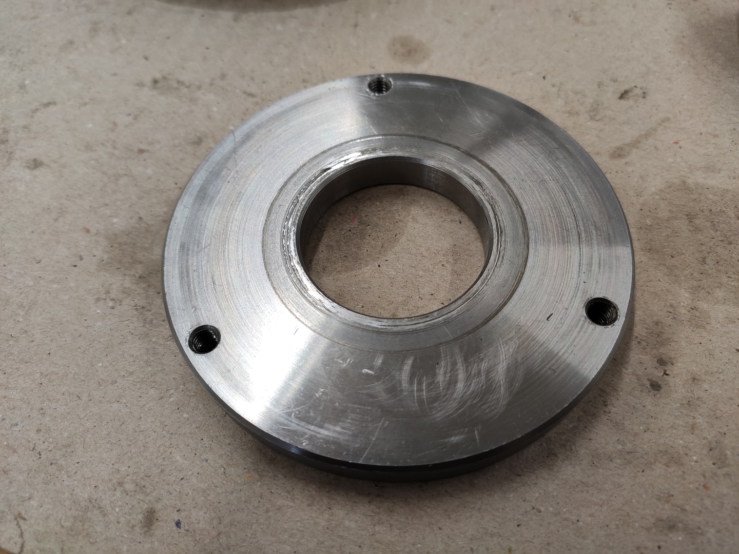

Ez is 9,9 vastag, nekem 2 század párhuzamhiba volt benne, + amit a berágódás okozott.
Érdekes, hogy csak a lehúzó kővel más fogásképet tudok csinálni... Azt hiszem megfelel a síklapúsága. Jöhet a másik oldal.[#vigyor]
Virbo
Ja igen, ez volt a kiindulás.
Mint mondtam 2 század párhuzam hiba volt benne, amit nem volt egyszerű kimérni mert domború volt mindkét oldala.
A berágódás meg tized nagyságrendű kitüremkedést csinált... Ráadásul mindkét oldalon...
