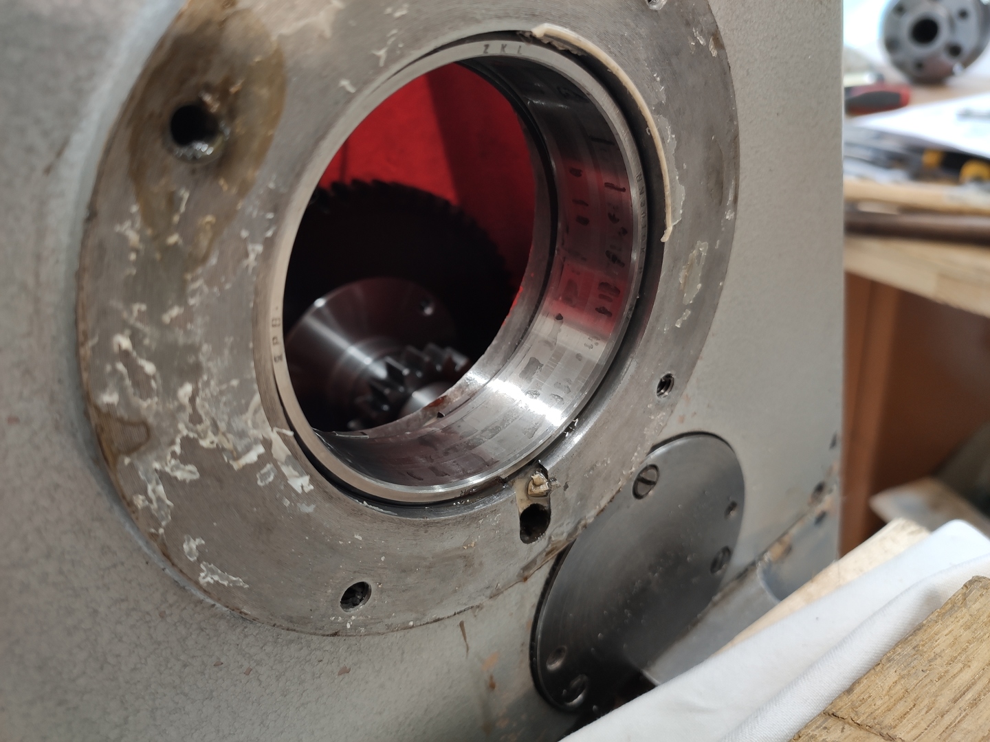

Azon gondolkoztam mivan ha nemes egyszerűséggel beljebb tolom a golyóscsapágyat a házában, egészen a támcsapágyig. A házban nincs kitüntetett pozíciója ahogy nézem. Esetleg megmérnéd mennyire lóg ki a csapágy a főorsóházból a külső fedél felé?
Illetve ha már (még) kint a főorsó a golyóscsapágy alatti felület nálad egy átmérő  végig a fogas alatti lépcsőig? Meg tudnád mérni az átmérőt?

Szépen kiszedtem a főorsóház hátsó feléből a csapágyakat, eléggé akadozva futnak gondolom a sok szmötyitől. A kétsoros golyóst megpróbálom elpucolni a többit cserélem kapásból.

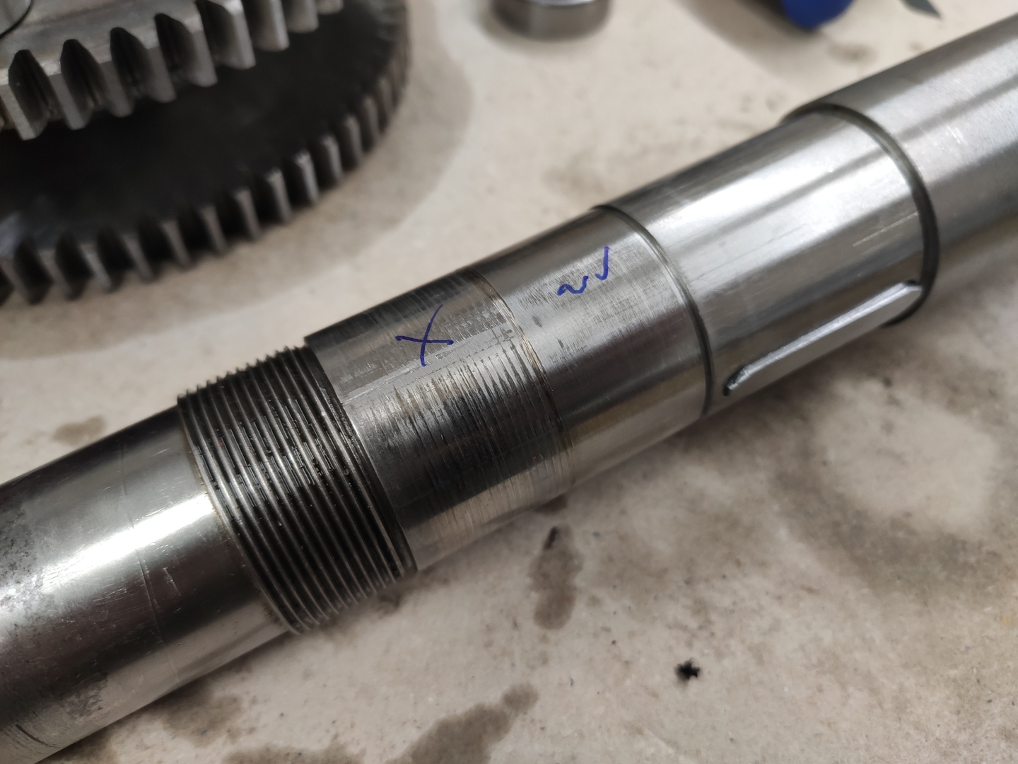

Ha már elpucoltam az orsóház azon felét rápróbáltam a főorsóra a régi golyóscsapágyat. Természetesen nem tudtam rádugni, de  billegősre szorult meg, magyarul a tengely azon része ami gatyán néz ki biztos hogy nem körkörös. Jobban megnézve a csíkos felület és az ép rész (támpcsapágy felülete) között van egy elég jelentősnek tűnő váll is, valószínűleg kiverődhetett.
A golyóscsapágy alatt milyen illesztés van? Gondolom nem szoros mert akkor az anyával nem tudnám előfeszíteni a csapágyat. Kifejezetten lazának se gondolnám.
Lát arra valaki esélyt hogy a tengely azon részét esetleg köszörűn normálisan fel lehessen érinteni? A tengely elején a kúp után (a 331 távtartó alatt) van egy érintetlen felület, illetve a hátsó támcsapágyaknál esetleg lehetne órázni...

Nálam a hátsó csapágy 2.7 milliméterre áll ki jelenleg, de nem látok bent semmit ami meggátolná hogy beljebb toljam ha kéne. Az biztos, hogy az állító csavarral nem tudod tökéletesen összehúzni, már csak a belső gyűrű kottyanása miatt sem. Szerintem ha a helyén van a főorsó a külső gyűrűt a helyére lehet kocogtatni, úgy hogy ne legyen befeszülve a csapágy. Bár az eredeti alkatrésznél pont az a lényeg, hogy előfeszíti a csapágyat hossz irányban, de szerintem ennél a két nyomcsapágyas verziónál ez nem fontos. Az én főorsómon a csapágy felfekvő felülete végig 40,00 -0,01mm, egy helyen van rajta egy kis gyűrű kopás, ami abból adódhatott, hogy valamikor fordítva volt benne az első nyomcsapágy.

A befeszülésre az elméletem: a főorsó csapágyban a berágódásokon kívül látni egy vállat is a belülre eső oldalon. Ez nem érezhető, de szerintem ott volt a görgők széle amíg az új gazdija szépen nem kezdte el befelé kocogtatni az egészet hogy eltűnjön az axiális hézag. [#vigyor]
A lelazult fedlap miatt valózsínűleg a fogas melletti támcsapágy is ferdén kophatott (ezt nem tudom egyértelműen kimérni). Mikor próbáltam beállítani,valószínűleg az orsó elkezdett visszaállni az eredeti helyére és eltűnt a hátsó csapágyhézag. Legalábbis remélem.

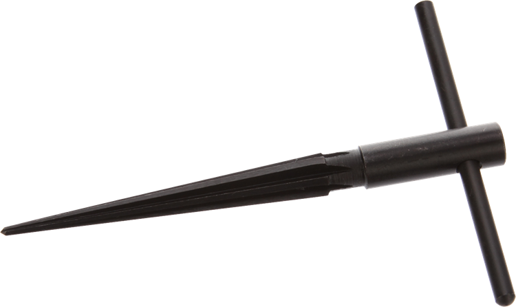

2: A kritikus asztal csúszófelületet szeretném olajozással ellátni. A csúszó rész mögött egy kis öntvény zseb van. Arra gondoltam, megfúrom két helyen az öntvényt és vékony réz csővel viszem oda az olajt. Kérdés hogy hogyan lehet rögzíteni egy D4-es csövet ha csak a cső vége, azaz a csúszófelület felől férek hozzá? Most a cuppanósra fúrt furatba való beragasztás tűnik csak kivitelezhetőnek. Sajna ott elég vékony az öntvény, és szűk a zseb, szóval kevés a ragasztási felület, és a szűk hely miatt rögtön kanyarodni kell a csővel, ráadásul a zseb miatt összeszerelve nem látszik így nem is ellenőrizhető a ragasztás.

5 ös kézi menetfúró első tagját valamennyire behajtani a furatba , és a rézcsövet talán óvatosan bele lehet tágítani kúpos dornival a furatba .
De ez tényleg csak ötlet , még nem próbáltam !
Én már felajánlottam neki a tárcsát, de küzdeni akar[#nemtudom]
Aha, félig tetszik az ötlet. A menetfúró az jó tapadófelületet ad majd a ragasztásnak. A cső külső felületét is kellően meg tudom érdesíteni, így már jól köt a ragasztó. Szerintem ha a furat elejét besüllyesztem akkor a beragasztott cső köt olyan erősen hogy egy picit ki tudom peremezni a csövet, így a ragasztón kívül a perem is fog. Idővel ha esetleg megmakkan a ragasztó a peremezés akkor is a helyén tartja a csővéget.
