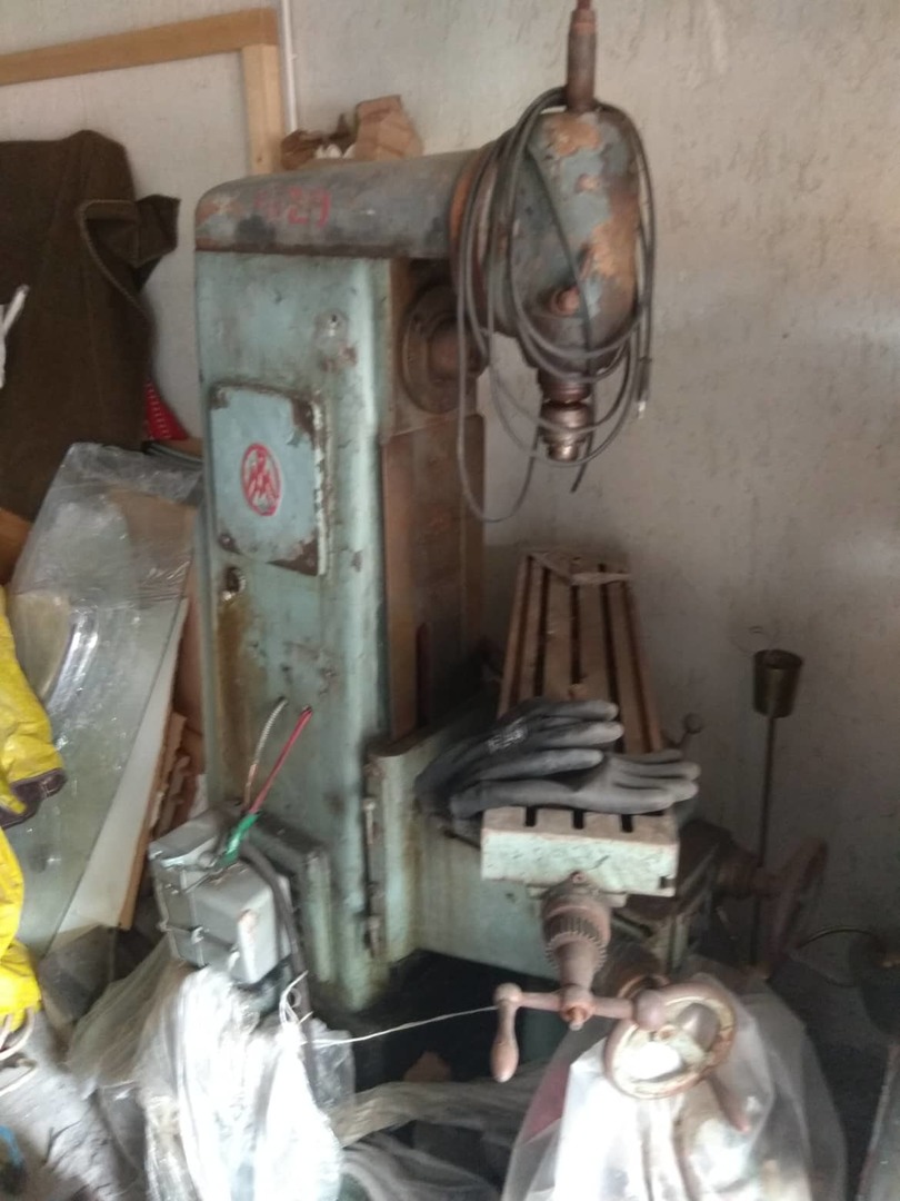

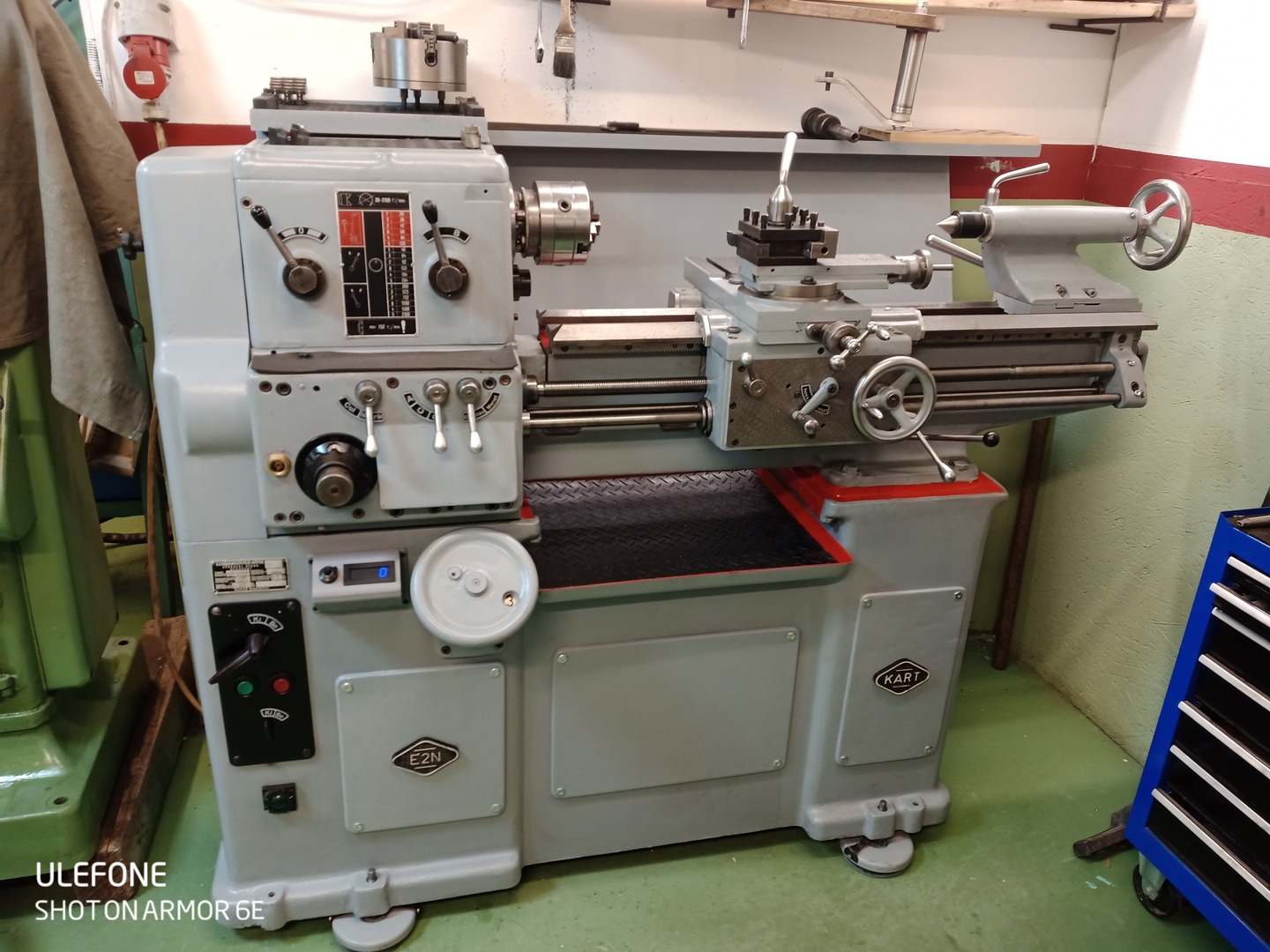

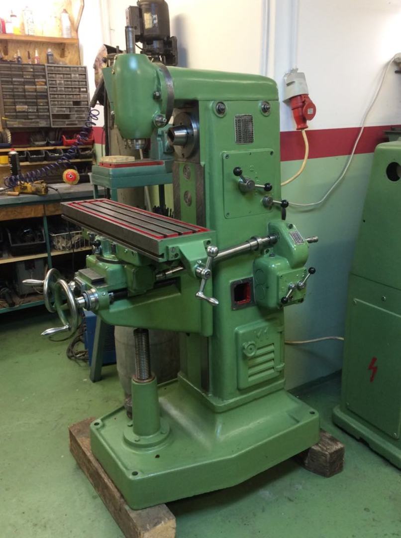

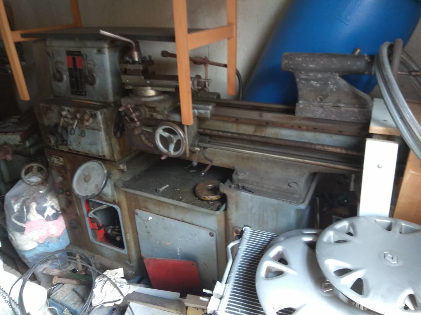

Nekem is a Kisrákosi, E2N páros töltötte ki az elmúlt fél év összes szabadidejét, de szerintem megérte. Mindkét gép a kohó felé tartott, amikor egy ismerősöm úgy gondolta, talán még megmenthetők. Tíz évet pihentek nála, de nem érezte magában az erőt, így elég olcsón sikerült megvennem a két gépet.A képeken a fellelt állapot és a mostani látszik, Az E2-höz E3 késszánt, és ean szegnyerget kaptam, volt benne kihívás, de sikerült egy jó gépet összerakni belőle. Szerintem elmennek még pár évet.

Jól látom hogy az E2-höz hozzá "faragtad" az EAN szegnyerget, vagy sikerült szerezni hozzávalót..?
Gondolom azzal is kellett mókolni egy kicsit hogy -ha nem is tökéletes,de legalább használható legyen-[#taps]
Szép munka.

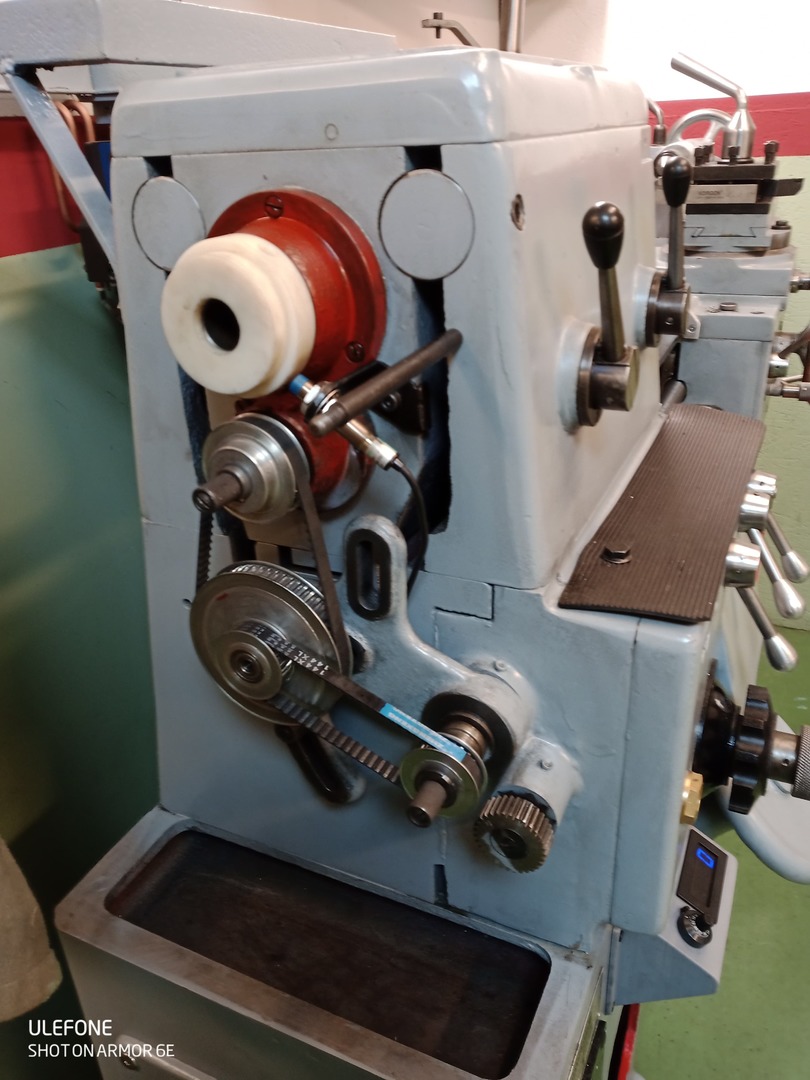

Az esztergán mire szolgál a digit kijelző? Nagyon patent!

Nagyon spéci és igényes munka! Gratulálok!
Ilyennek kell lenni egy gépnek!

A digit kijelző fordulatszámot jelez, amit a potenciométerrel tudsz állítani, van rajta inverter is. Az előző gépemen foghíjas volt a váltó, ezért került rá a frekvenciaváltó. Megkedveltem ezért átraktam erre.Cserekerekek sem voltak hozzá, ezért oda fogas szíj hajtás került, egy cserekerékkel tudja az összes metrikus menetet, és sokkal halkabb.

Az E2 lakatszekrényének miért hántolt a homlokoldala?
Gyakorlati haszna is van ott a hántolt felületnek, vagy csak "díszítés" a funkciója? [#nemtudom]

Az EAN szegnyerget faragtam rá, csak a talp részét kellett átalakítani, kb. 20 millivel volt magasabb, és ugyanennyivel oldalirányban is kilógott, de sikerült úgy beállítani, hogy nekem megfelel. Párhuzamban oldalról, és felülről órázva is 1 századon belül van a teljes lökethosszon, magasságban még 2 századdal magasabb mint kéne, de 5 nap állítgatás után elfogyott a türelmem és hagytam, majd bekopik. Ezzel most csak 650 es a gépem, de örülök a 3-as morse-nak, és a nagyobb löketnek, mert az eredetin sokszor kevés volt mindkettő. És a rögzítése is szimpatikusabb ennek.

Aúú... már az előző képen is nagyon osztályidegen volt nekem az a kijelző. :)
Ez a kép meg végképp elhessintette az illúziót hogy szépen restauráltad. :(
No persze ez nem baj, manapság sok mindent egyszerűbben praktikusabbn meg lehet oldani ezeken a gépeken.
A frekiváltó használata óta szerintem én az eredeti váltót még nem is használtam elég az 1:8.
(sajnos a tekerőjét is le kellett szerelni mert nem tudnék beállni az autóval a garázsba :()
És nem hiányzik a coll-os előtéttengely behajtását?
