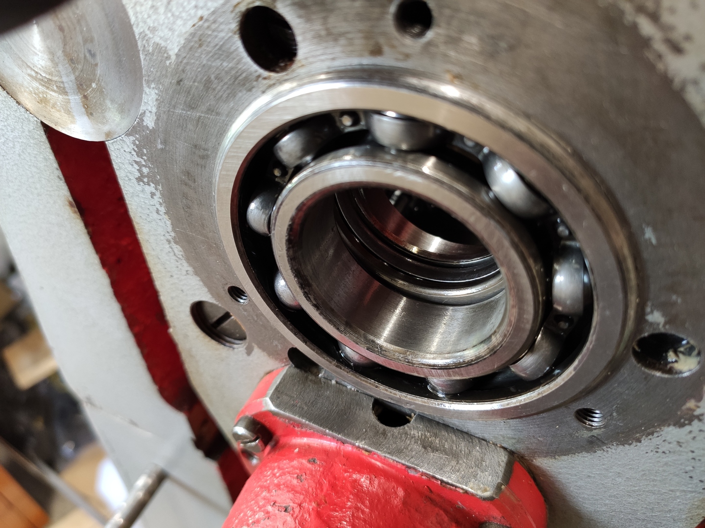

Úgy néz ki mint az auto kerékcsapágy ki beszerelő szerszám.

Ütni csak a fedlap-labirint pároson keresztül tudod...

Van egy egyszerű módszer, persze nem tökéletes, de nálam működött. A tokmány rögzítő tárcsa 3 ütköző csavarját kikapod, a régi csavarok helyére hosszabbat tekersz, és óvatosan nekifeszíted a homloklapot és a labirintot a csapágynak a csavarokat egyformán feszítve, ha megmozdul, akkor már el is enged.
Mi a helyzet a nyomcsapágy környékén?
A kerékcsapágyra írtam a kalapácsot...
De ha ezen a csapágylevételen fennakadsz akkor meg sem érdemled azt az esztergát :(

A régi csapágy gondolom már nem kell .
Ha kipiszkálod a hátsó görgősort akkor már van egy megfogható vállad .
A régi trabant kerékagylehúzó mintájára lehet frankó lehúzót készíteni .
Na persze egy működő eszterga nem árt hozzá :)

Ahelyett hogy észnélkül lekalapájlam valahogy azt a caapágyat. Szerintem jobbis, mert valószínűleg a csapágyhely bánta volna.[#kacsint]
Majd szépen megint átmegyek a másik műhelybe és túrok egy alkalmas lemezt amiből valamit alkotok lehúzónak.

Ez egy remek ötlet, köszönöm.
A hátsó csapágyakat nem is néztem, úgyse láttam volna a pipától...
De annyi feltűnt hogy belül nekem is nyomcsapágy van.

Ez is jó ötlet, de szerszámozottság igényes.
