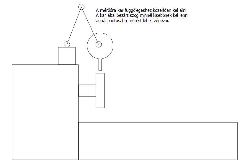

Csak annyi megjegyzés, hogy a szögtapintós órára figyelj. Itt már nagyon meredek a tapintó állása a mozgási irányba. Ez így koszinuszhibát okoz.

A videóban a szürke méröóra tartó kar elhelyezése miatt a mérési hiba óriási az erőkar nagyon hosszú.
Egy rajz a csuklós tartó elhelyezéséről, hogy minnél pontosabb mérést tudjál végezni.
