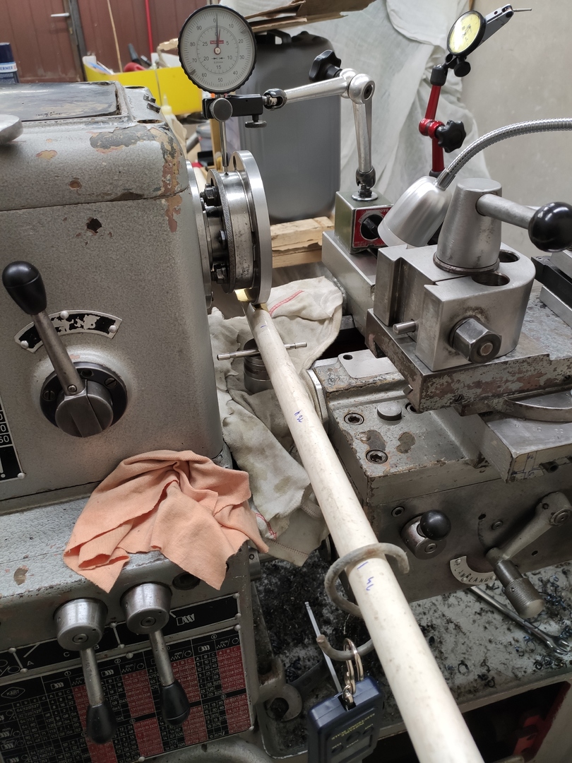

Megmértem, mostmár normálisan.
2l-nél 30 kilóval egy mutatónyit se mozdul.
4l-nél (jobban hozzáfértem így) 20 kilónál semmi.
Tegnap kb 10l-nél mértem 20 kiló környékével, igaz egy cserépléc volt az erőkar.
Remélem most nincs túlfeszítve a csapágy... [#nemtudom]
Aggódhatok újra... [#csodalk]
ide is beírom hátha...

Jajaj.., nagy a baj!!! így tudod mit mérsz?
Az órának a felnyitott fedelű orsóházon kell lennie!!
Valamint jobb, könnyebb az erőkart a tengelyvonalba rakni, úgy nem akar elfordulni az orsó.
A gépkönyvben egyébként szépen le is rajzolták.
Még egy dolog.
Főleg a hideg műhelyekben a mérőórák belustulnak és megnő a hiszterézisük is, főleg ha már régiek és a kenyőanyag már nem elég híg a fogaskerekeken.
Ezért ilyen esetekben lehet az ezredes óra meg sem mozdul ha kicsi az elmozdulás.
A képen látható másik szögemeltyűs óra sokkal érzékenyebb szokott lenni, persze az csak százados.
Ahol csak lehet indikálásra ilyet használunk, negyed század jól érzékelhető ezen is.
Bár látom már, az a 30 mm méréshatárú is csak százados.
Virbo
Hmm, jogos. Gondolom az orsóház és az ágyazatt közötti deformációt.
A támadási pontot igyekeztem pont a középvonal alá tenni, nem érzékeltem hogy el akarna fordulni.
Az óra is csak százados, most fogom áthozni az ezredes órát..

Csak mielőtt belém köt valaki a mágnestalpnak kell orsóházon lenni nem az órának. :)
Oké, de majd próbáld csak ki a szögemeltyűst is, meglátod milyen jó indikálásra.
Virbo
Na várjál, ha ez a felállás nem jó (nem a szánra támasztok) mert "emelgetem" az orsóházat, akkor a gépkönyvben hova támaszt?
Ott is tuti az ágyazatra, akkor meg ugyanúgy ott van ez a hiba mem?
De kizártnak tartom hog ennyire közel az orsóház felfekvésétől deformálódna bármi.
Az emelgetési fix pontod bármi lehet csak az órád mindössze az orsóház és a főorsó játékát mérje, más elem ne legyen közte.
Nézd meg a gépkönyvet és higgyél neki.
Egyébként higgy az erődbe :) és ne higgy az öntvény merevségébe.
Majd ha unatkozol mérd csak meg a hosszánt, akár csak kézzel lenyomva, meg fogsz lepődni.
Virbo
Előre is elnézést, de bmeg ezt nem gondoltam volna![#wilting]
De tényleg. Ezt nem annyira értem, ha kitartom akkor se áll be a százados és az ezredes óra se, pedig kézzel finoman jár és ütést is szépen mér...
Meg se nyikkannak gyakorlatilag.
Mindenesetre ezzel így 1 század belemegy 14 kilóra 4l távolságon..  [#rolleyes]
Mi is a hitetlenség tárgya? Az ezredes óra érzéketlensége?
Azok az órák arra valók, hogy egyirányú eltéréseket lehessen pontosan mérni.
A specifikációjuk is említi a gyári hiszterézis értéket, ami az idő múltával drasztikusan nő.
(a munkahelyemen az összes gép backlash-t elállítgatták egy ilyen szívatós óra miatt)
A szögtapintósok rubin csapágyasak, illetve van egy régi Astimeto hagyományos századosom, az valami folytán fürge maradt.
