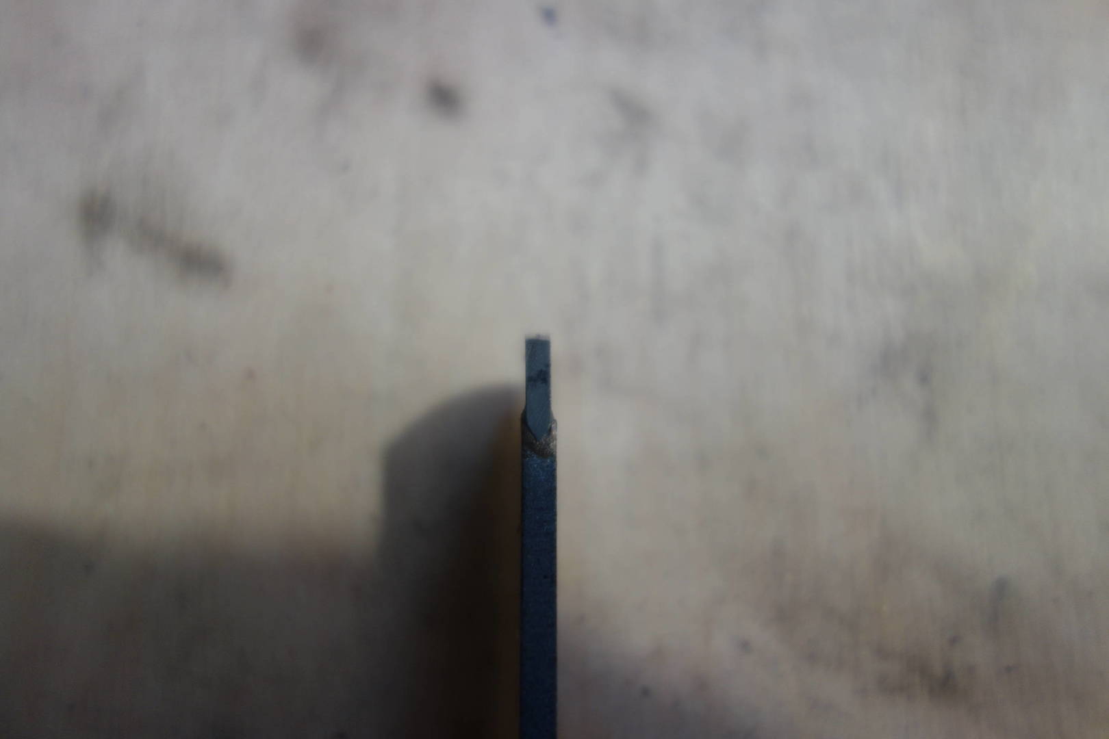

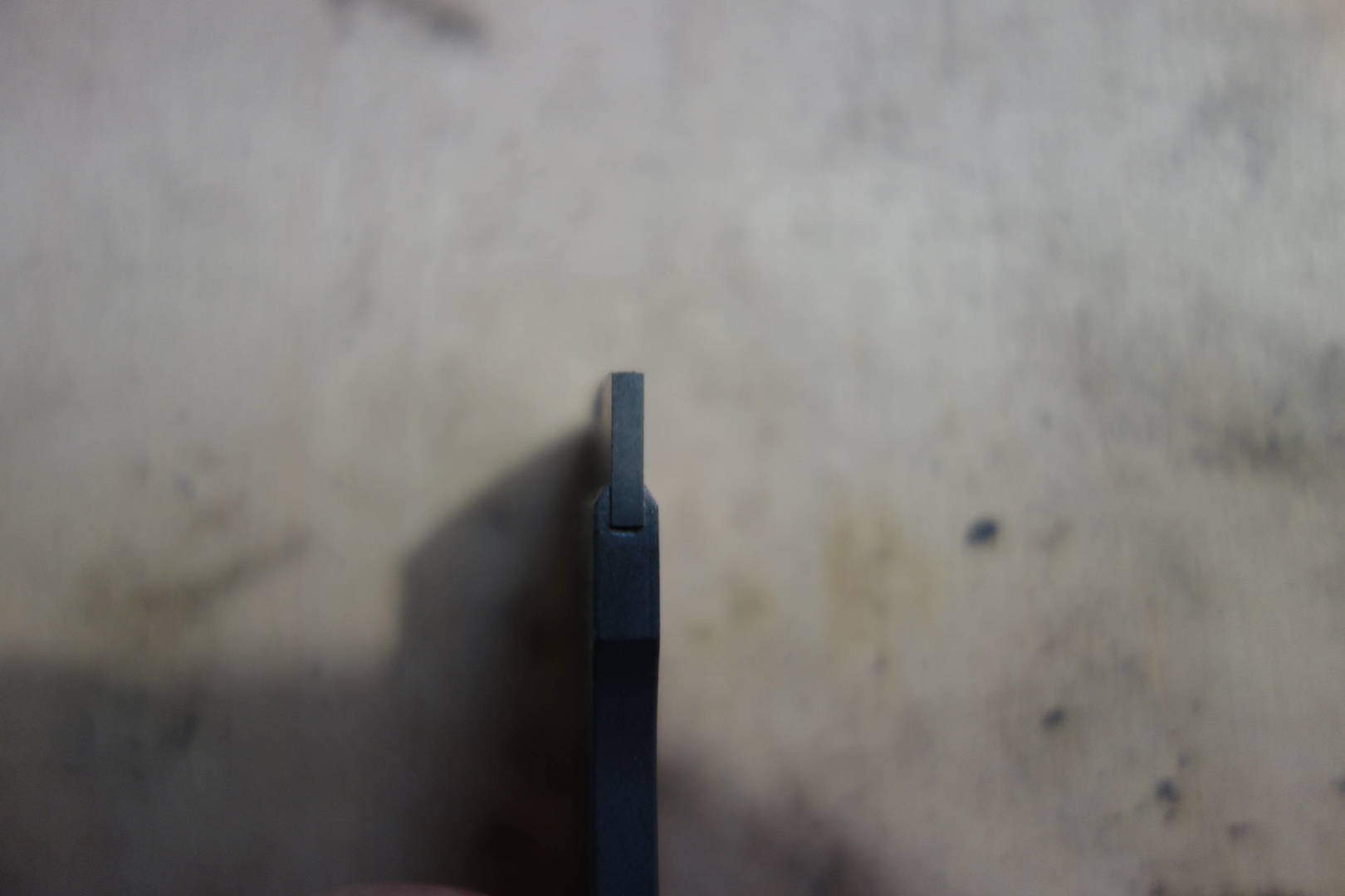

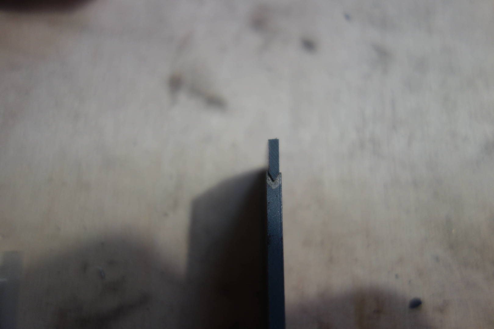

Korábban volt szó a BIAX hántóló lapkákról. Forrasztva van a keményfém. Az enyémek két féle befoglalással. Az egyik ékes, a másik hornyos. Itt vannak a képek róla.

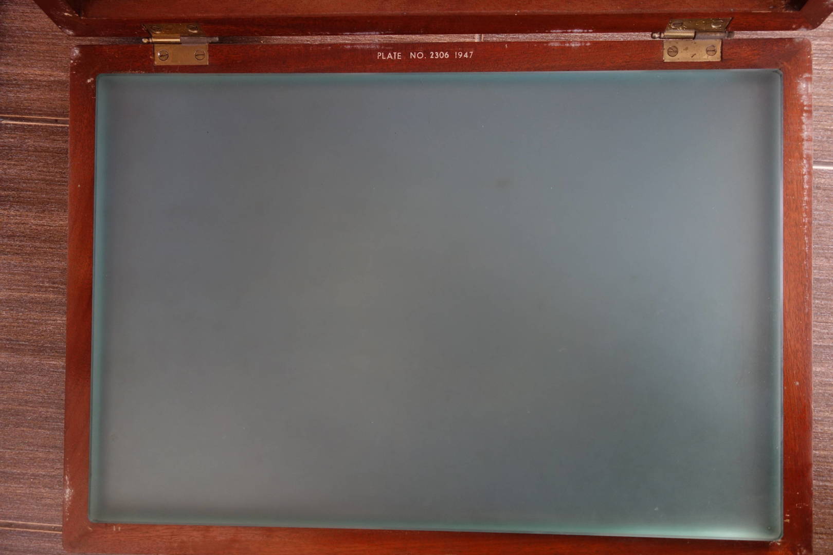

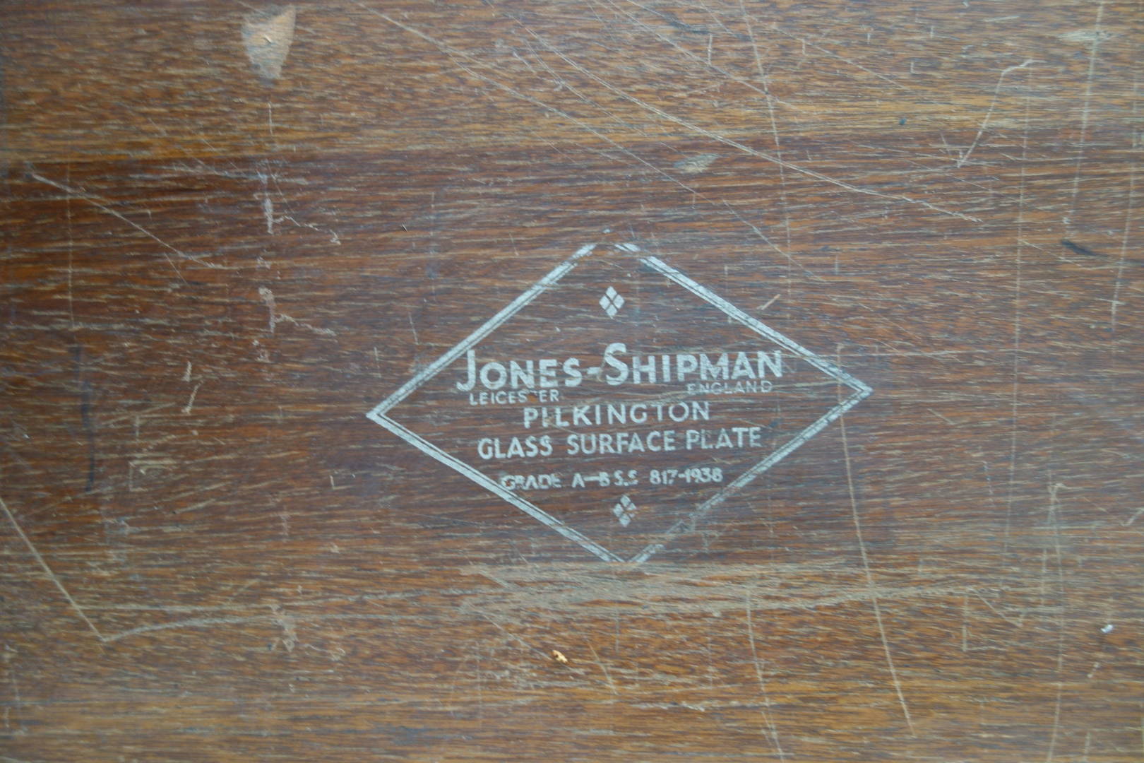

Valóban létezik üveg "surface plate". Nekem van egy. Nem nagyon használom, mert ott a gránit. Amúgy nem tudom, hogy ez milyen pontos lehet. Nem sikerült megtalálnom azt a BS szabványt, ami megmondaná, hogy milyen pontosságra készült. Ez nem kör alakú, nem tudom, hogyan készülhetett. Valóban van súlya. Nem is cipelgetem sokat. :)
 Amúgy az üveget a másodig világháború idején kezdték el használni, mert öntöttvasból hiány volt. Az az előnye az üvegnek, hogy sérülés elején kipattan belőle egy pici szilánk, de ezzel nem romlik el a felület minősége. Ugyan úgy sík marad.

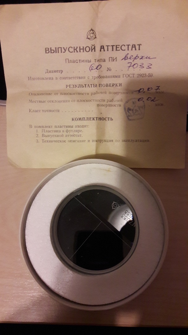

Itt van egy videó erről a három tárcsás módszerről:
Ő öntött vasból csinálja. Ezek szerint ez üveggel is működik. Nekem van egy üveg optikai síkom. Az adatlapja szerint elég sík. Nem tudom, hogy ez vajon hogyan készül. Nem találtam semmi információt róla.

Gyönyörű darab! Nem merném használni, de műhelydisznek csodálatos.
