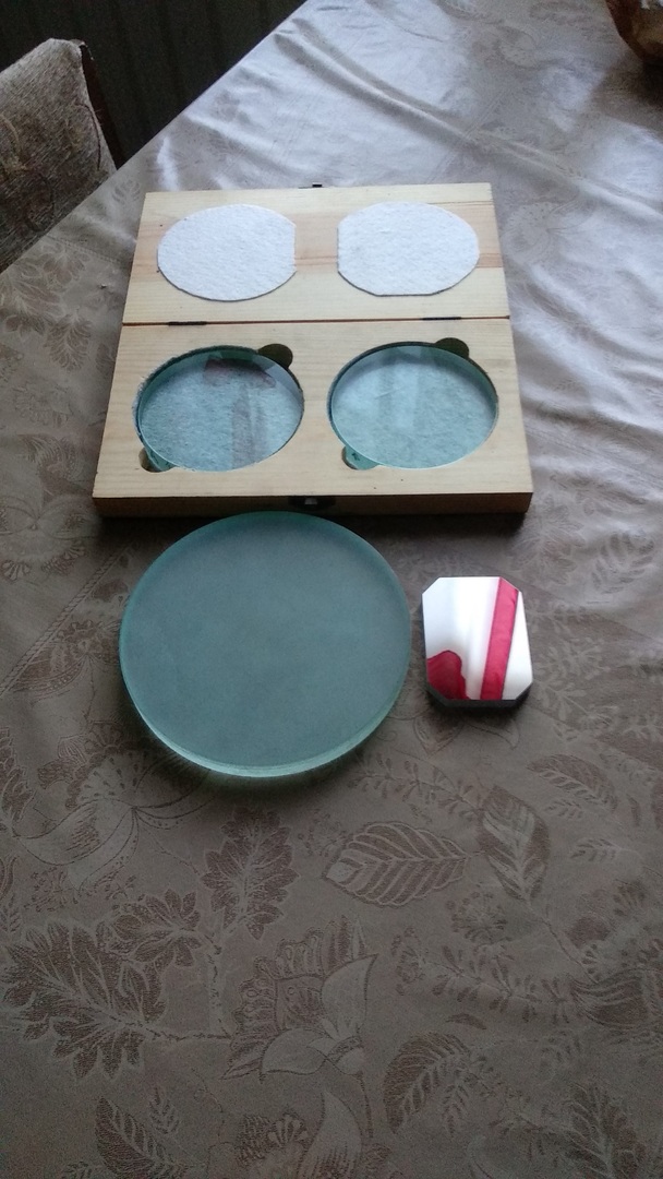

2si5rj3b
Érdekességnek felteszem ezt a képet:
A legnagyobb, 150-es korong a legérdekesebb nekünk. Kb. így néz ki felcsiszolva az üveg bársonyos felülete, -vagy bármilyen kőzeté a hasonló finomságú (300-as) szemcsék után. (A fadobozban két optikai referencia van. A nyolcszög alakúra pedig három napja már felgőzöltem a visszverő réteget, éppen a függöny egy része látszik benne.)
