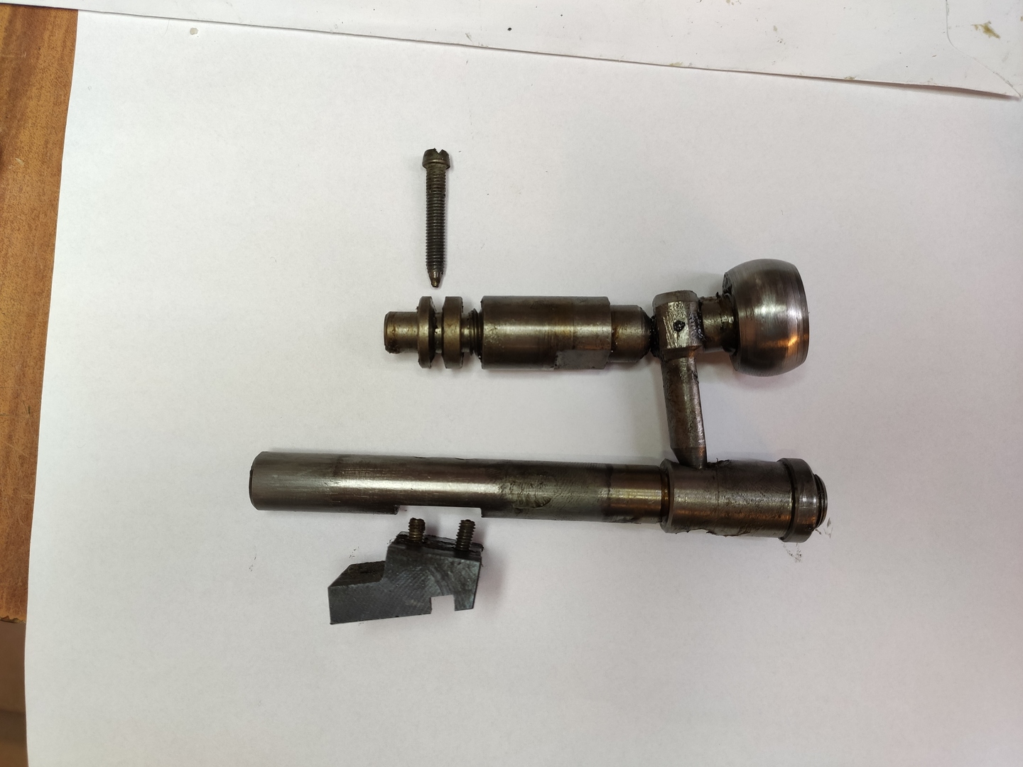

Az egész lelke ez a valami.
Ezzel lehet a lökethosszon állítani.
Virbo
Korábban tettem fel képeket a beléről.
Szerintem ötletesen egyszerű, bár azért kell dolgozni.
Az látszik hogy a Biax bonyolultabb belül. Igazából nem tudok nyilatkozni annyival jobb is-e.[#kacsint]

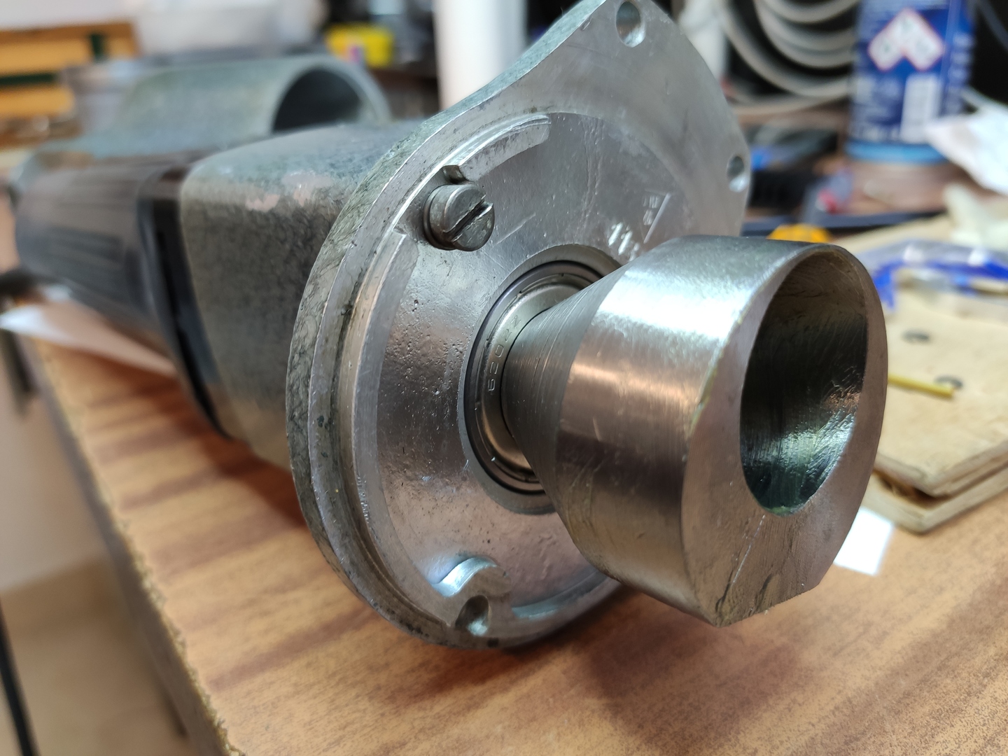

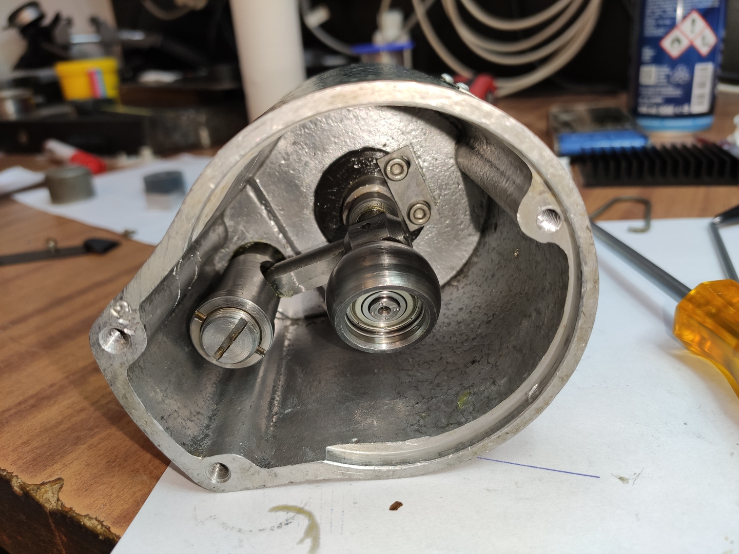

Ennél is állítható a löket!
Virbo
Ezt a nagy izét forgatja a motor, ebben van egy furat "sréhan" befelé. Abba megy a gömbvége a többi izének. A gömb másik oldala csuklós, az arról leágazó pálca alul felül dettó. A pálca tologatja az alsó tengelyt. Csavarral ezt a gömbös tengelyt tolod ki-be a harangba, ezáltal a középponttól mért távolságot.
Sajnos 3D modellem nincs, mert még felülnézetet se tudok normálisan rajzolni. De  gondolom a fenti leiratból látszik mennyire vagyok géptervező... [#vigyor]
