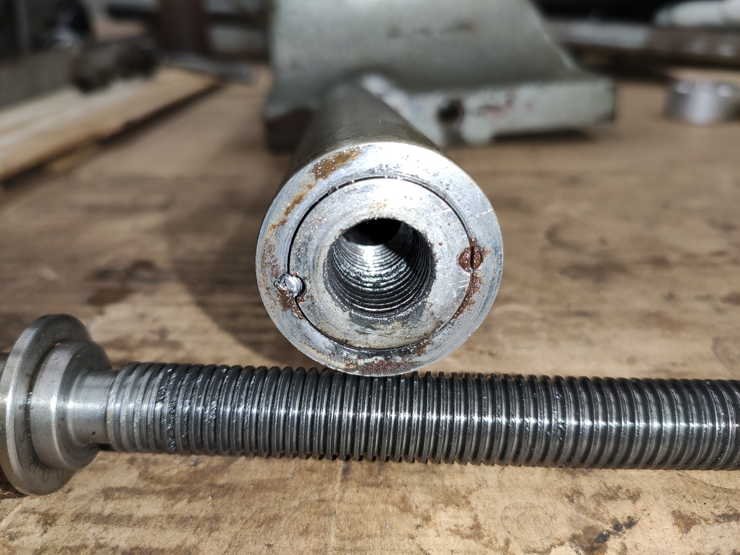

Igen valószínűleg az lesz, mert ahogy nézem problémásabb mint gondoltam. [#rolleyes]
Az első munkáim között lesz egy új orsó-anya páros bele. Ha elpucoltam végigméregetem a hüvelyt és a házat mit mutat.

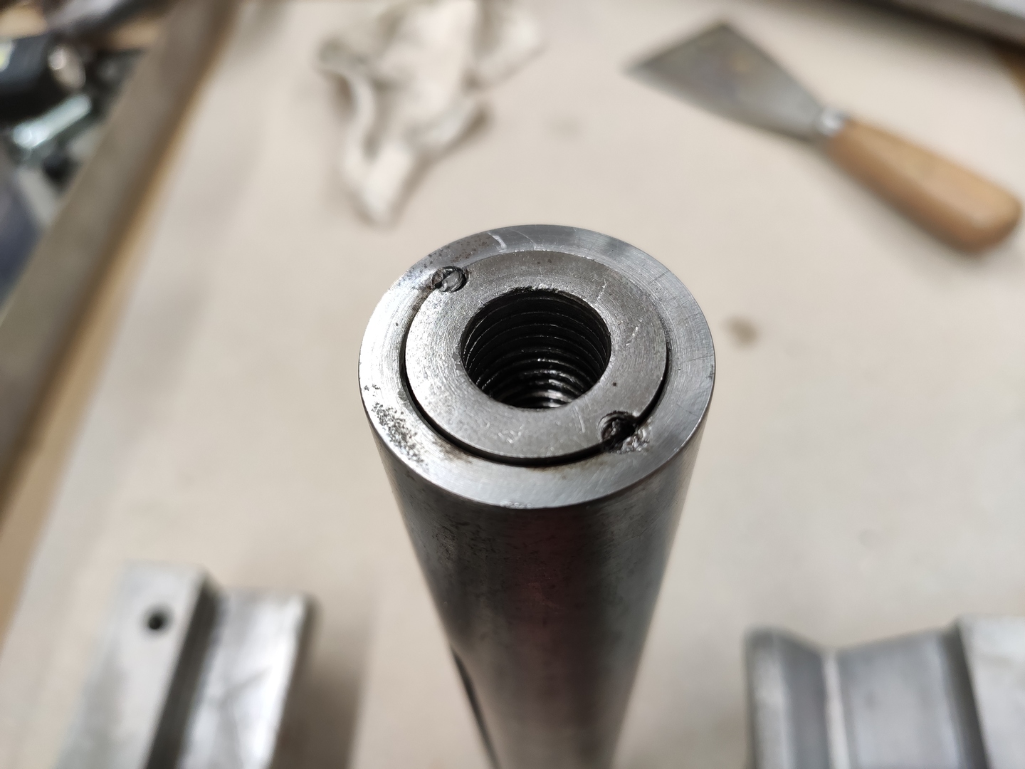

A szegnyereggel bajban vagyok, hogy a pékbe szedjem ki ezeket a berohadt hármas csavarokat?
Az anya nagyon gázos (mondjuk az orsó is), jó lenne kiszedni elpucoláshoz meg némi kozmetikához... [#rolleyes]

Ilyen kis csavarnál még nem próbáltam, de nagyobb csavarnál sikerülni szokott megfúrni a csavart a magméret körüli átmérőjű fúróval. A forgácsot ez után ki lehet piszkálni.
Ha sikerül középre pontozni, 3-as balos fúróval megfúrod, ha szerencséd van úgy kitekeri ahogy elő van írva, ha nem megy végigfúrod , aztán majd felbővíted 4mm-re.

4 bitfej tört bele az épebb csavarba, bele van rohadva mint a sz...
Megpróbálom valahogy akkor megfúrni.[#csodalk]

Nem kell vele szórakozni. Kifúrod, aztán felbővíted vagy másik két 3-as likat fúrsz az eredetik mellé.
Itt esetleg egy alu darab közvetítéséve megütögetheted az anyát, mindkét irányból, hátha megmozdul. A csavarra is lehet koppintani de csak nagyon óvatosan mert egy rossz mozdulattal szegecset lehet készíteni belőle. Ha nem megy akkor ki kell fúrni, és ha sérül a menet akkor M4-et lehet belefúrni

Ma volt alkalmam kipróbálni a csavar kifúrását M3 csavarral. Aluból volt a foglalat. A csavart kézből kifúrtam, közben a menet is megsemmisült.

Én is nekimentem a dolognak, négyes magméretre van jelenleg felfúrva. Picit féloldalas lett, az anyát még nem próbáltam kiütni.
