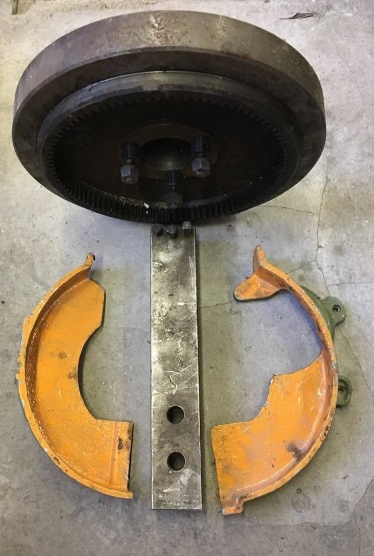

Ilyen síktárcsa való hozzá, elég fekete a kép, de ott a belső fogazás. Üresbe lehet tenni a főorsót az áttétel karral és akkor ez az előtét tengelyen lévő kis fogaskerék hajtja a síktárcsát, sokkal lassabban. A régi nagy fejesztergákon is ilyen a meghajtás.
Kivehető ágyas a géped, a nagyobb elforgás miatt.
6agnn8pu0
Köszönöm, így már minden világos, sokkal mélyebb a kivágás az ágyon mint a másik MH gépemen , de így már értem, hogy miért.
Az első oldala hogy néz ki?
Különféle tehermentesítő peremeket lehetett felfogatni a dobok méretéhez igazodóan?
Vagy rendes különállítható pofák is voltak hozzá?

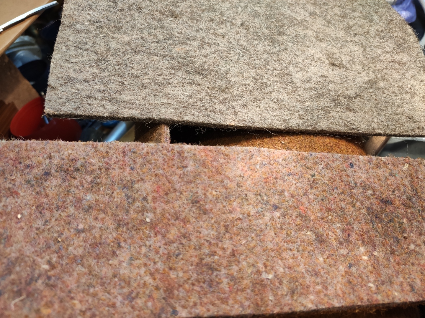

Csinálgatom a szennylehúzót az E2N-re a szánhoz.
Most jönne hogy be kellene szabjak egy darab filcet. És hát ugye bőség zavara van... [#vigyor]
Ami nekem van filc, az egy szürkés-barna foltos, viszonylag nagy szálas merev valami. Valahogy nem érzem ezt ide megfelelőnek.
Na és itt jön a kérdés: szintetikus vagy tiszta gyapjú filc lenne-e jó választás.
Nekem valahogy a tiszta filc, az talán kellően rugalmas lehet. [#nemtudom]
Van az a homokszínű természetes 5mm vastag filclemez, azt kell betenni. Az egyedüli kritérium, hogy nem harmincévente kell cserélni. Vagy ami most "menő" az aluprofillal szerelt NBR vagy milyen, gyári szennylehúzó odaszabása a régi helyére. Na az nem enged maga alá semmit.

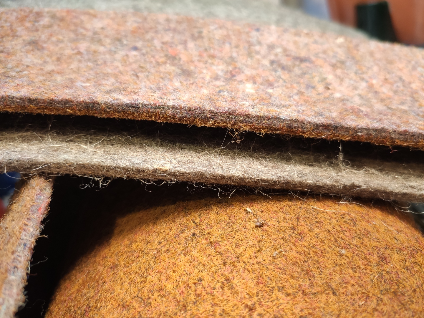

Ezeket találtam itthon.
Illetve cégnél még van zöld színű filcként vett valami, az sokkal finomabb "szövésű".
Ez a tarkabarka (és egyik oldala barna... [#conf]) nagyon sprőd, a szürke sokkal hajlékonyabb.
Ilyen anyagú volt a szőnyegpadlóm. Talán ez is az. Nem filc.

Igen ez a tarka nekem se tűnik filcnek.
A felette lévő szürke már inkább.
Köszönöm a linket, őket megtaláltam délután, de regisztrációhoz kötött a webáruházuk. Eddig máshol is nagyobb kiszerelésben találtam, nekem elég lenne egy 10x20centis csík kb egy életre. Legalábbis az esztergához. [#kacsint]
Nekem van 10mm vastag, kettévágod sniccerrel. Én ebből szoktam készíteni. Küldjek?
