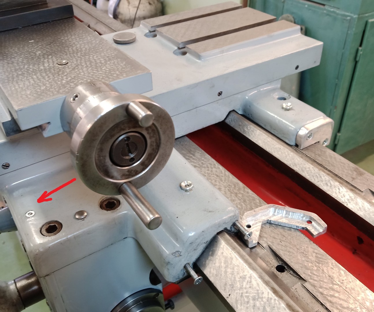

Az olajozó furat közelében van ez a filc tömítés, vagy a szán oldalán egyfajta szennylehúzóként?
Van a csúszófelületen olajozó járat, ami a prizma tetejéig felér?
6agnn8pu0
Én egy egy darabot raktam középre, és a prizma két oldalára egy egy ferde bemarást az olajozótól indulva ami levezeti az olajat a szánra. A szán végére olaj lehúzót, ahogy a képen látszik, ezen kívül raktam egy olajozót a kézikerék fölé,(piros nyíl) mert ahogy te is láttad, oda vagy eljut az olaj vagy nem.
Ahogy a Ferenc képén látod. A filc is csak a szennylehúzó.
Virbo
Köszönöm, ezek szerint kicsit túlgondoltam volna. [#vigyor]
A keresztszán közepén az a nagy csavaros kupak szintén olajozó nálad?

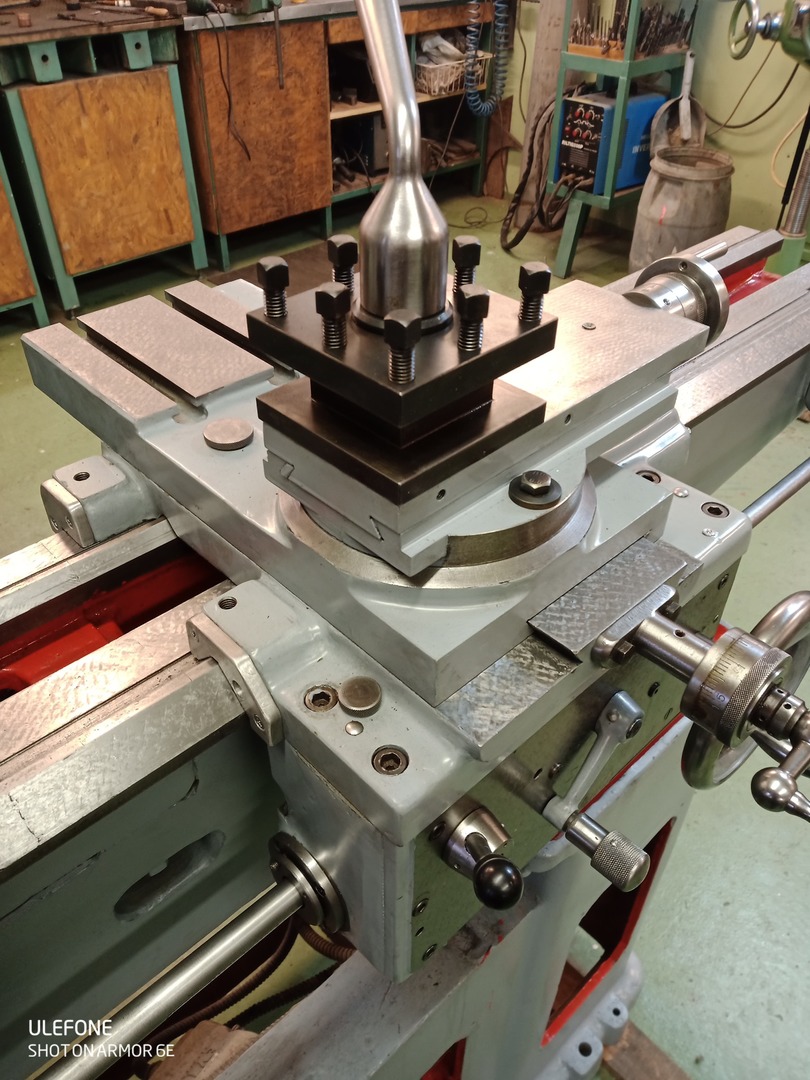

Ami még jó a TOS-ban. A kereszt  szánok felett is van beépített olajozószem (középtájon). Valamint a keresztszán és kéziszán  orsóra az anyán keresztül is lehet olajat juttatni.
6agnn8pu0
Igen, ezen a gépen van olajozó a keresztszánon, ez egy eléggé öszvér E2-es, a táblája szerint R típus, ami nem tudom mit jelent, a keresztszánja a fokozott pontosságú gépnek ilyen, de ez nem az mert a főorsót ékszíj hajtotta, nem lapos szíj, (most már PK-s mikro bordás). A késszán ami rajta van az E3 ról való, ezt kaptam hozzá, rá kellett faragni. Ezen kívül még szegnyerge sem volt, de kaptam hozzá egyet ami valami nagy gépről lett leszedve, kb 25 mm-el magasabb, és 20 mm-el oldalra is eltért. Ma egész nap azt faragtam, és úgy néz ki van remény hogy működni fog vele.ezen a képen látszik, hogy miben különbözik az FP keresztszánja a többitől.

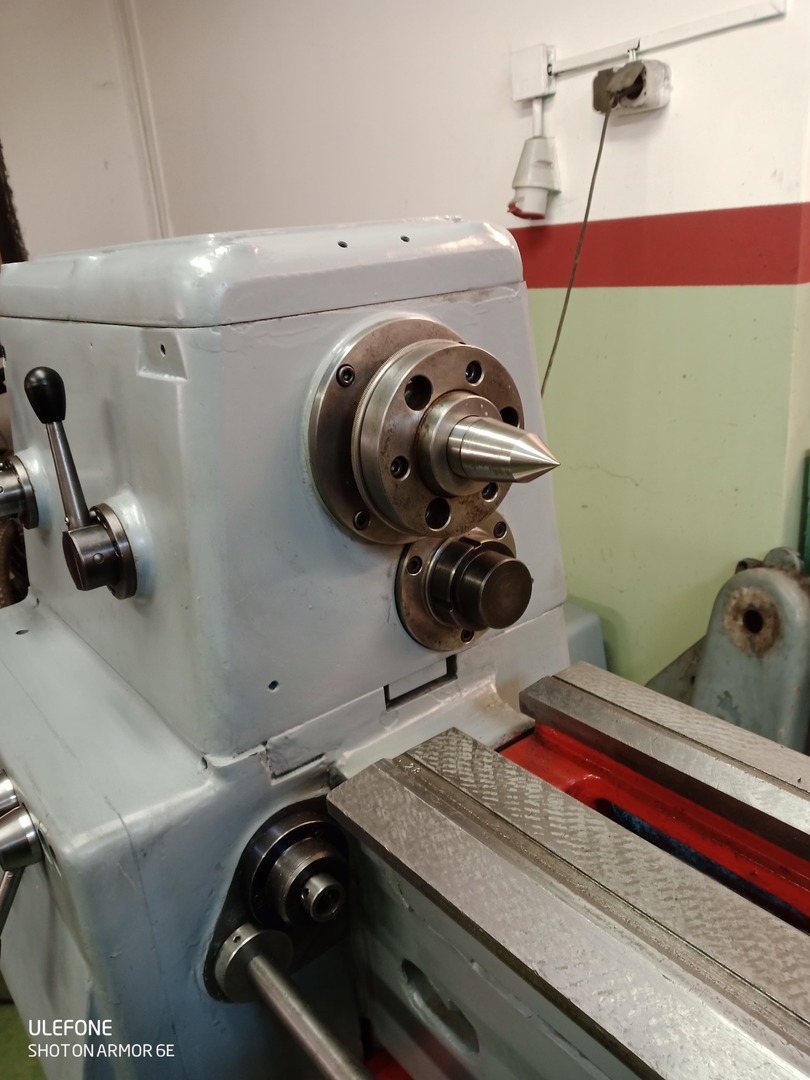

Ezt a széles keresztszánt a fékdob eszterga kivitelen láttam. Énnél a változatnál a főorsótól lejjebb hátrafelé van egy burkolt fogaskerék kihajtás a belső fogazású síktárcsa meghajtásához. Nem ilyen a géped?
6agnn8pu0
Van rajta kihajtás, eddig semmi infót nem találtam róla, hogy mire való. A honvédségtől lett leselejtezve a gép, nem sokat használhatták, de az látszott rajta, hogy nem volt gazdája.
