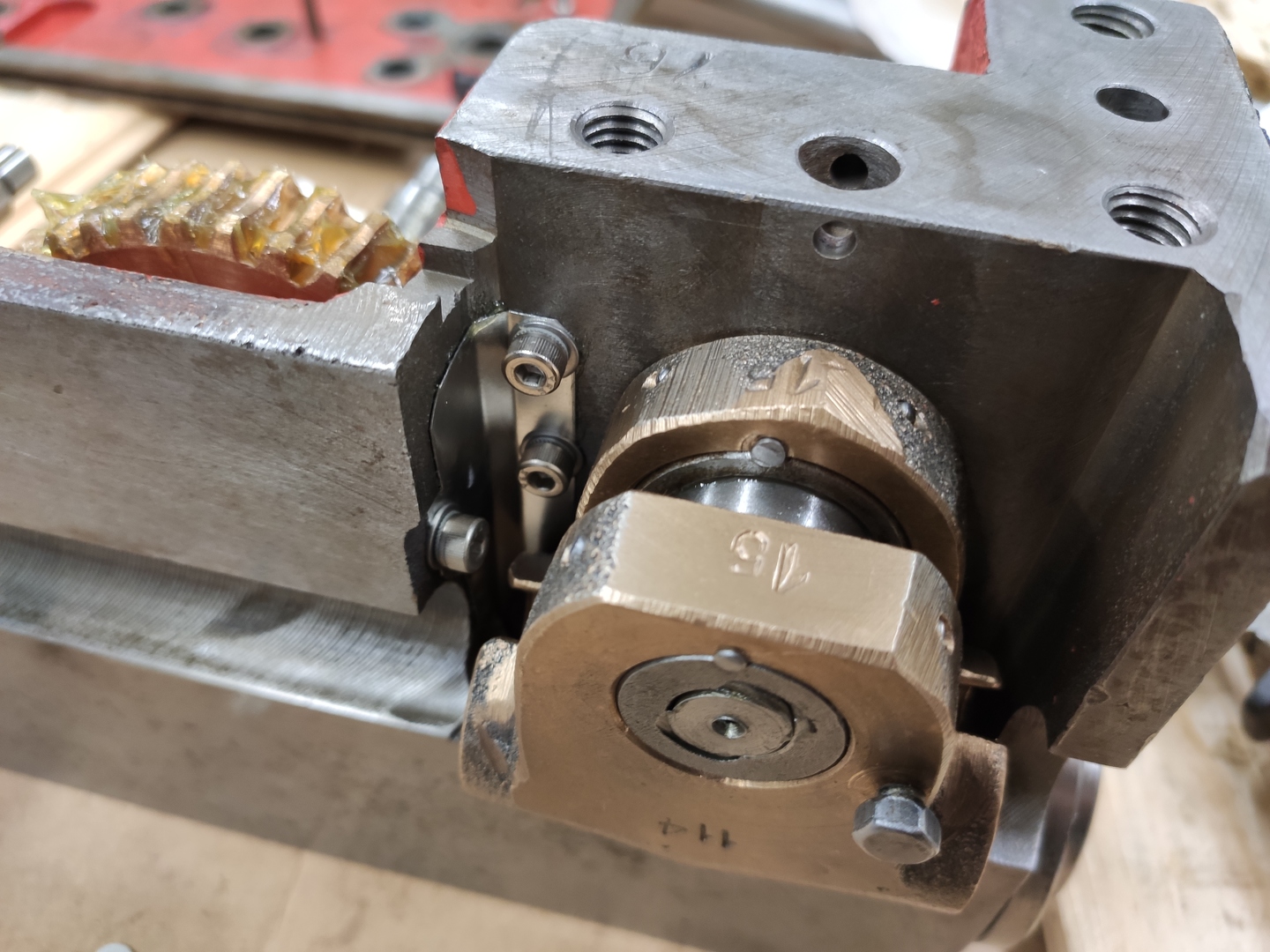

Lassan halad minden projektem sajnos...
De azért alakulgat. Ma is picit jobb lett a gép (E2N).
Húsz év múlva legalább forgácsot nem kell kivakarjak a bronzkerék alól... [#rolleyes]
Van valakinek ötlete hogy a vezér és vonòrsót hogy lehet hatékonyan elpucolni? A benzines ecsetelés a hossza miatt kissé macera lesz...
Bizonyára jó, de nagyon csúnya lett. Aránytalan az a nagy imbusz csavarral rögzített leheletvékony lemez. Talán még most is fúrhatsz mondjuk három M3-as süllyesztett fejű csavarnak menetet, és egy kis trombitarezet odafogathatsz, szebb lesz úgy az eredmény.
Virbo
Valóban.
De sajnos nincs olyan hosszú előfúróm amivel az oldalsó csavarnak elő tudnék fúrni a vezérorsó ívelt helye felől. Továbbá az oldalsó menetet se lehet normálisan megfúrni, a négyes menetfúrónál kisebb esélyt adtam hogy beletöröm (ne kérdezd hogy készült... [#kacsint]).
Szebben mutatna egy félgömb fejű csavar, de ahhoz el kellene jutni csavarboltba, az meg az elkövetkezendő héten nem fog menni. Rézlemezhez dettó.
Nem szép, de mivel ez hátul van gyakorlatilag takarásban (persze a vezérorsóról simán bejut a zacc)inkább a funkcionalitása a szempont most nekem.
Veszel D40 pvc csövet, egyik végét összesütöd/ragasztod. Levágod szükséges hosszra, bele az orsó, felöntöd gázolajjal. 1-2 napig áll benne, majd kiveszed, nagynyomású mosóval lemosod.
"Veszel D40 pvc csövet, egyik végét összesütöd/ragasztod"
Ha csövet vesz akkor vehet hozzá dugót is és már használhatja is.
Virbo
Köszönöm a csöves ötletet, nagyjából bevált a dolog. :)
