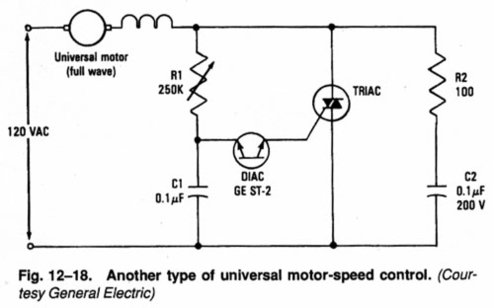

Köszönöm. Nagyjából értem, hogy hogyan működik a triacos kapcsolás. A változtatható ellenállással és C1 kapacitás értékén múlik, hogy mekkora feszültségnél nyit ki a triac.
kart emg
Mielőtt valaki pontosít: atriac olyan feszültségnél nyit, ahogy legyártották, de a váltakozó áram fázisát határozza meg a R1 és C1, ahol a triac kinyit

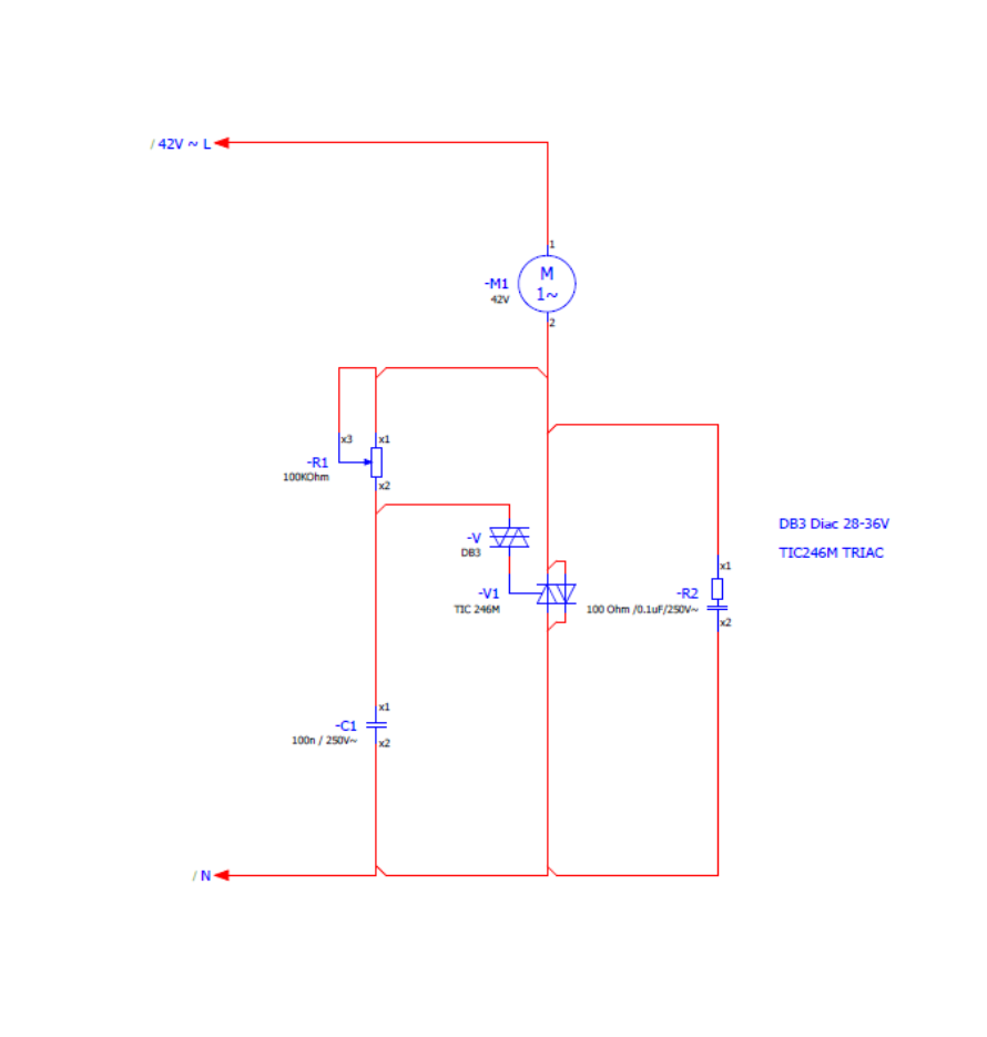

Itt van egy működő 42V triac vezérlés.
10perc alatt összeállítottam tesztasztalon
és lerajzoltam megépíthetitek.
A DIAC-oknak 33 V körül van a lavinafeszültségük, ez nem lesz túl jó 42 V-ra.

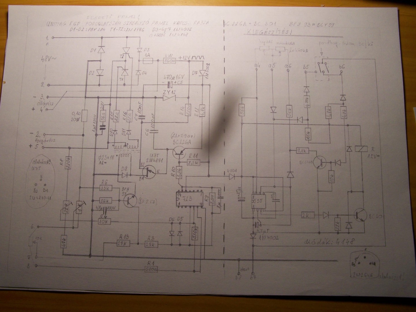

Lefényképeztem a gyári panel rajzát. Ez biztosan működött cserébe viszont sokkal bonyolultabb.
De ez shöntmotorhoz való!
A fórumtársunknak nem univerzális soros motorja van a szerszámban?

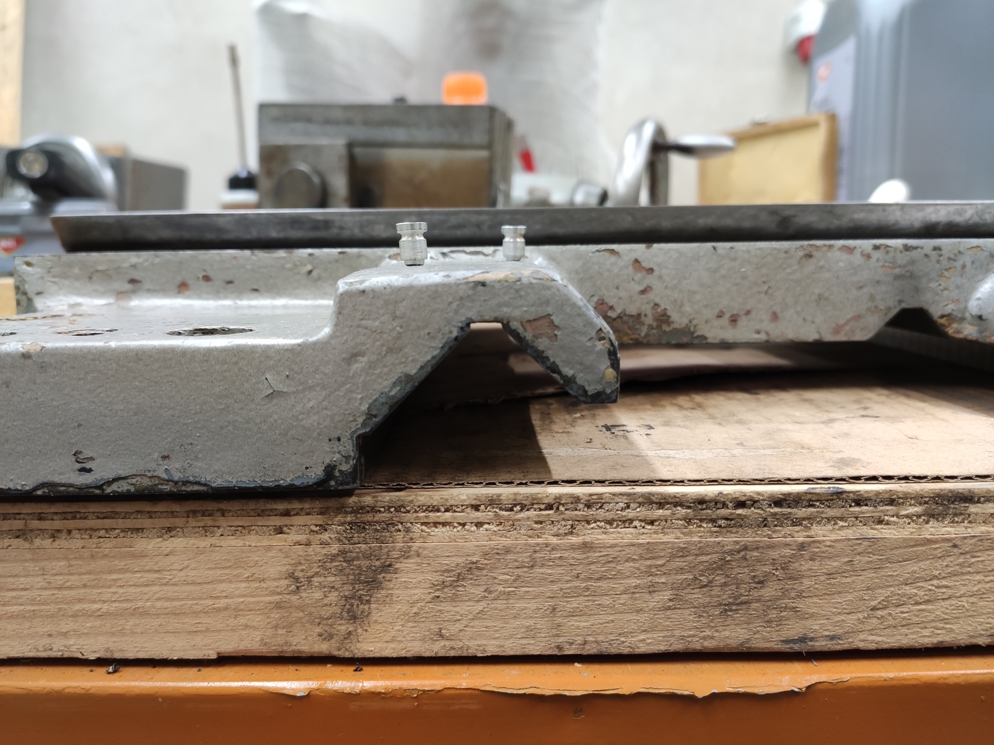

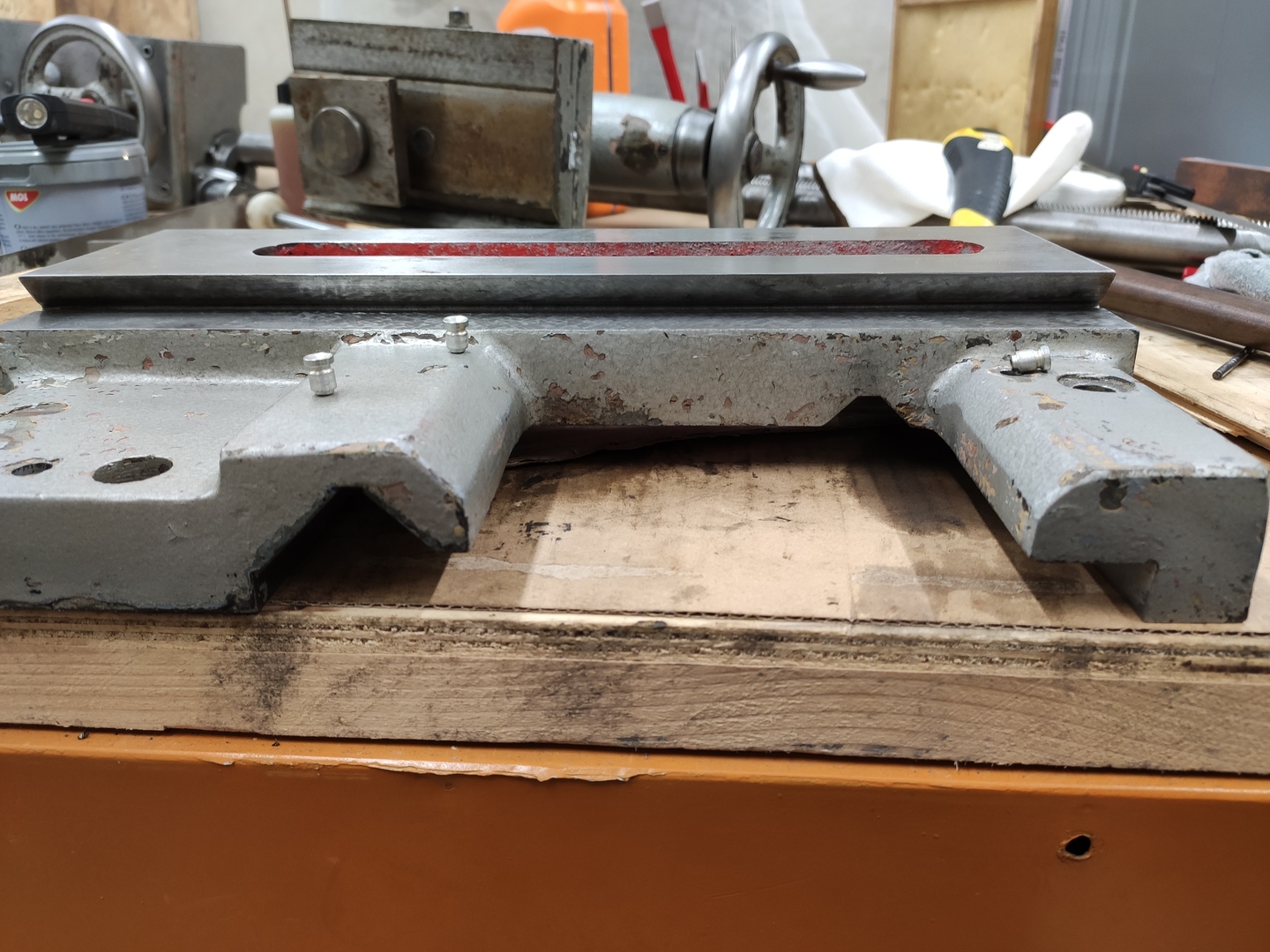

Legújabb kérdésem:
Ha a prizma két oldalára teszek 1-1 olajozószemet (és megfelelő járatot a csúszófelületre), azzal érek valamit vagy nem? [#nemtudom]
Ki hogyan oldaná meg a szán kenését itt?
Mindenképp hasznos. Elég egy db középre a prizma tetejére, onnan szépen szétkenődik/ folyik, belül pedig a filctömítés szépen elteríti. A tos így oldotta meg.
