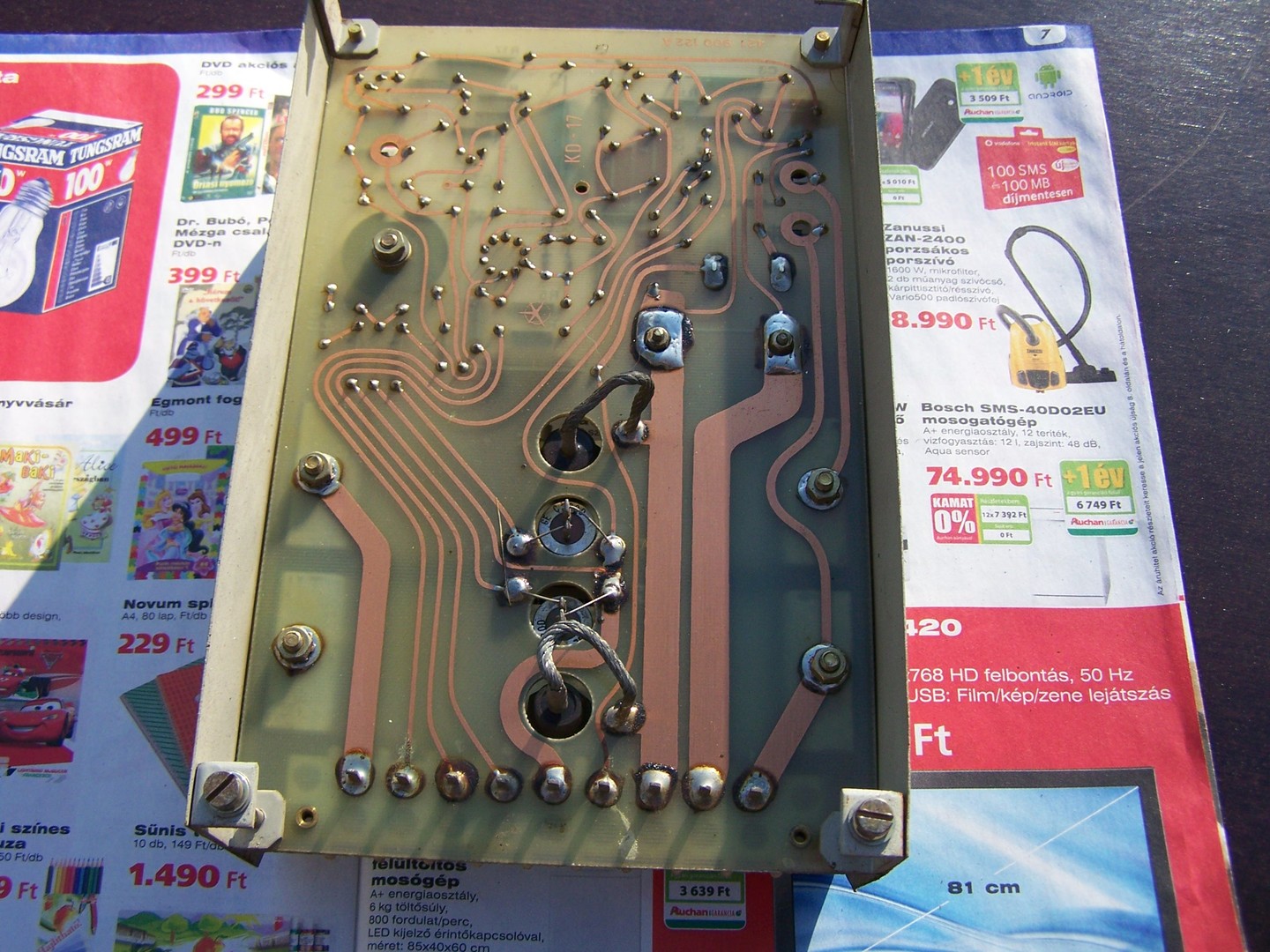

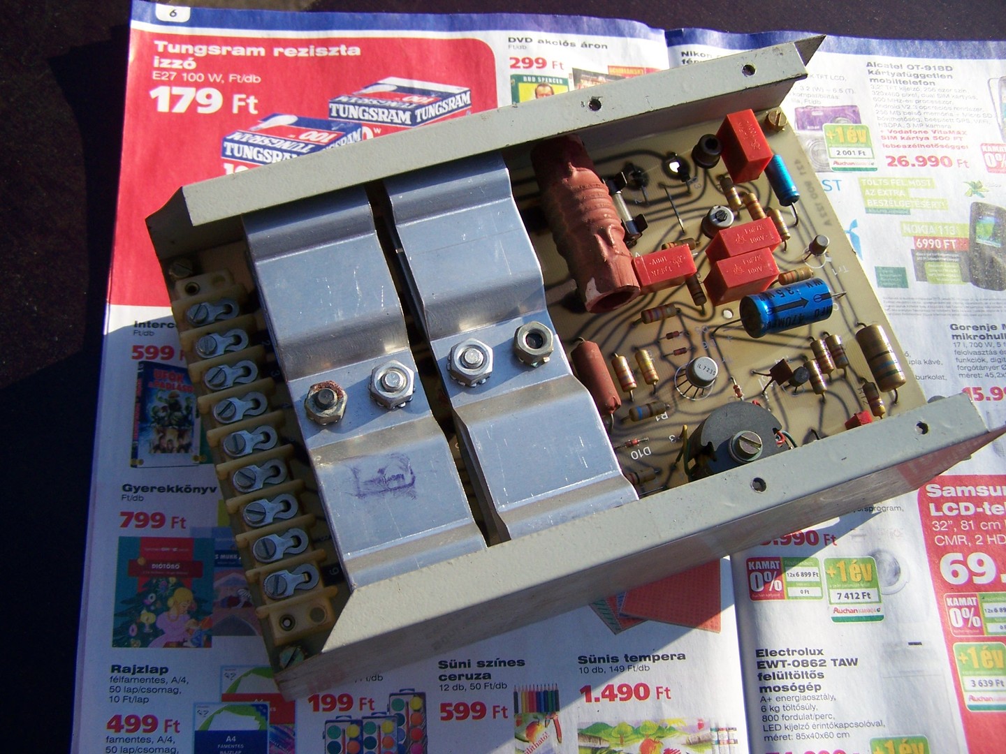

És ezek elé nem lehet egy szimpla fázishasítos fordulatszám szabályozót rakni. A 42V-os készüléknél már problémásabbnak tűnik a fordulatszám csökkentés. Lézetik 42V-ra tirisztoros ford. szabályozó ?

El lehet hajtani már huszon egynéhány voltról..de szerintem működne sima PWM szabályzóval is..

" Lézetik 42V-ra tirisztoros ford. szabályozó ?" Igen, létezik. Ez például pontosan 42 V AC-re van tervezve.
