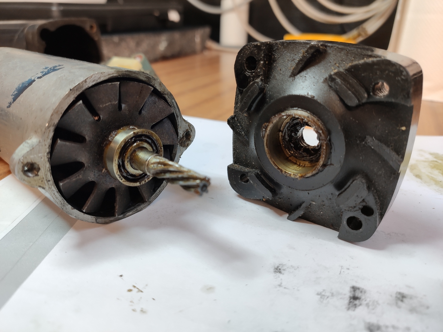

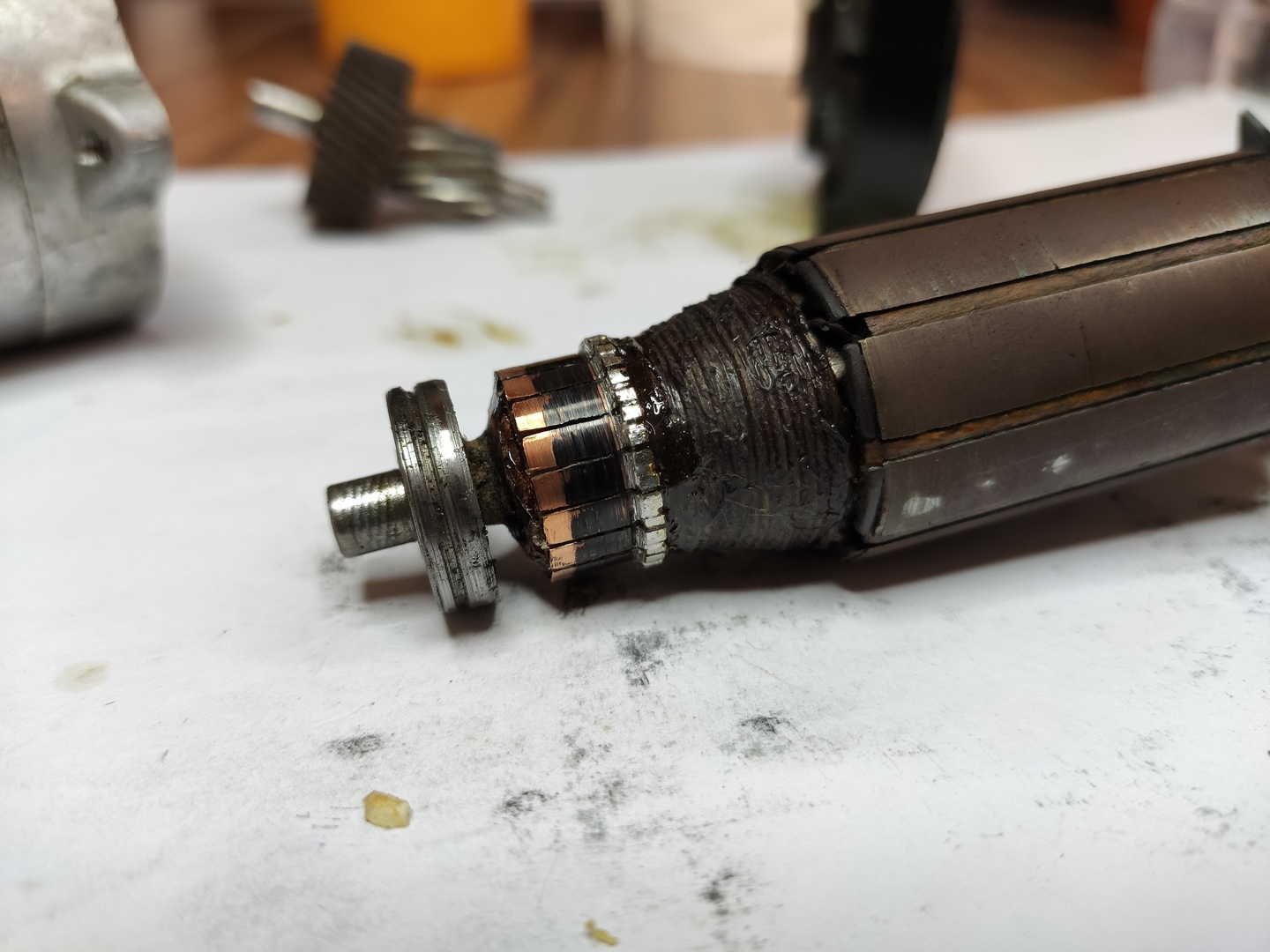

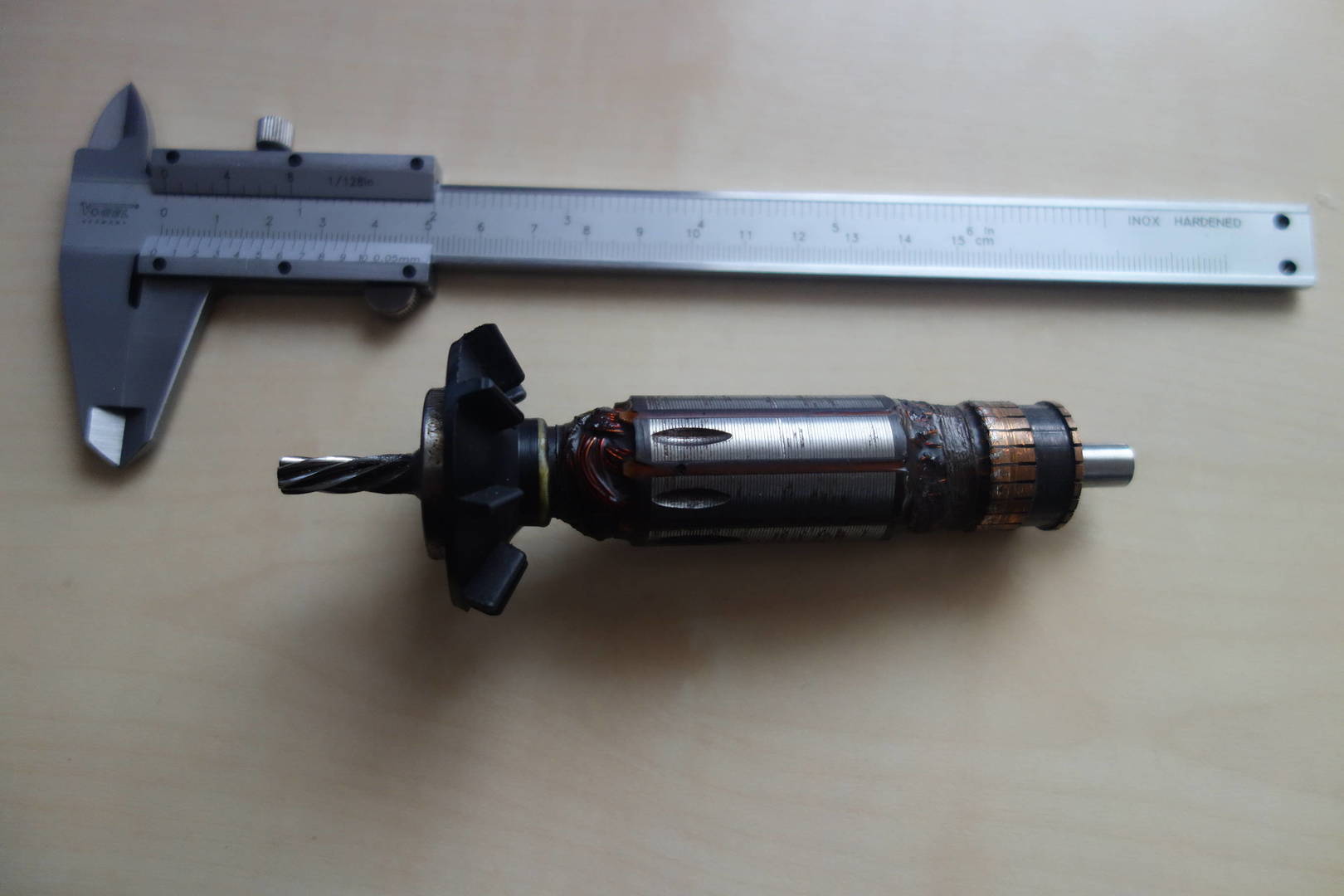

Nekem is van egy ilyen régi 42 Voltos gépem, de sajnos a forgórész megadta magát. A kommutátor teljesen elégett. Majd keresek róla fotót. Keresgélek még, hogy ki tudna hozzá kommutátort gyártani. Ahol eddig a környéken próbálkoztam, ott nem vállalták.

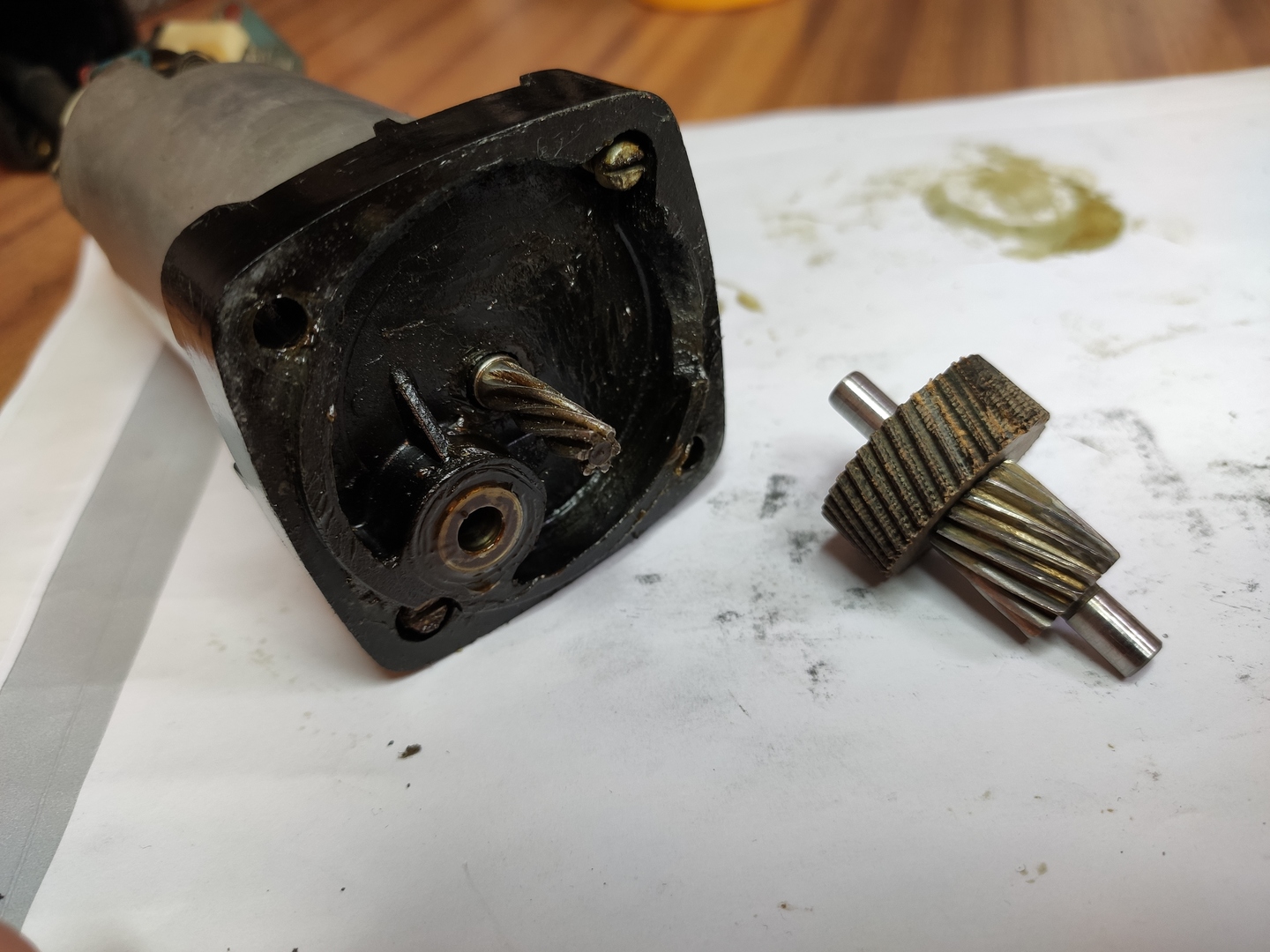

Talán lehetne másik motort tenni rá, de az a bajom ezzel, hogy a motor tengelyébe van marva a fogaskerék, ami valami erősen ferde fogazatú. Egy bolygóművet hajt.

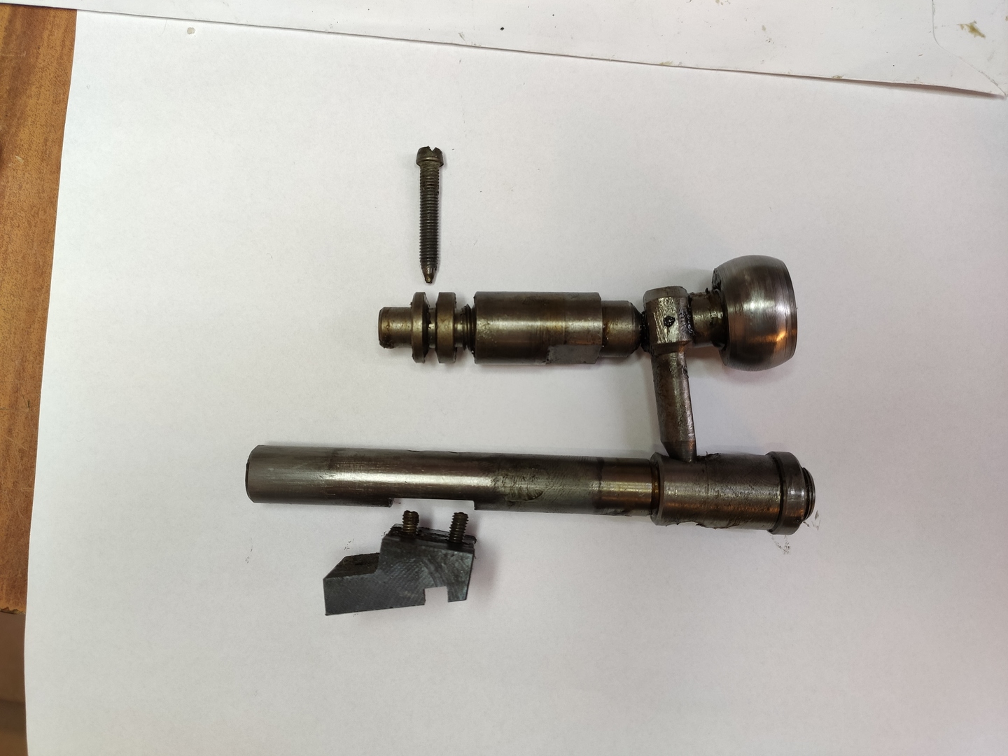

Még a gépre visszatérve. Majd nézd meg, hogy mennyit lötyög a penge tartó. Van két hasáb az orrán, amin csúszik maga a pengetartó. Ott elég kicsi alapból a hézag, nem szabad billegnie. Az a két hasáb alsó része kúpos. Ha kilazítod a két csavart, akkor lehet egy kicsit befelé tolni és kiemelni, hogy csökkentsd a hézagot. Ha nagyon kopott, akkor sajnos újat kell gyártani.
Itt látod, hogy miről van szó:
Itt pedig, hogyan javítja meg:
Persze ki lehet fogni nagyon jó állapotú régi gépeket is, de nekem eddig nem volt szerencsém. :)
A másik dolog, ami fontos az egy kicsi műanyag betét, ami a penge tartóban van. Ha befogod a pengét, akkor nem szabad megtépni a tartót. Csak éppen meghúzni. Rugalmasnak kell lennie, hogy jól működjön. Az ellendarabnak, amit ráhúzol pedig bele kell ülnie a horonyba rendesen. Arra figyelj.

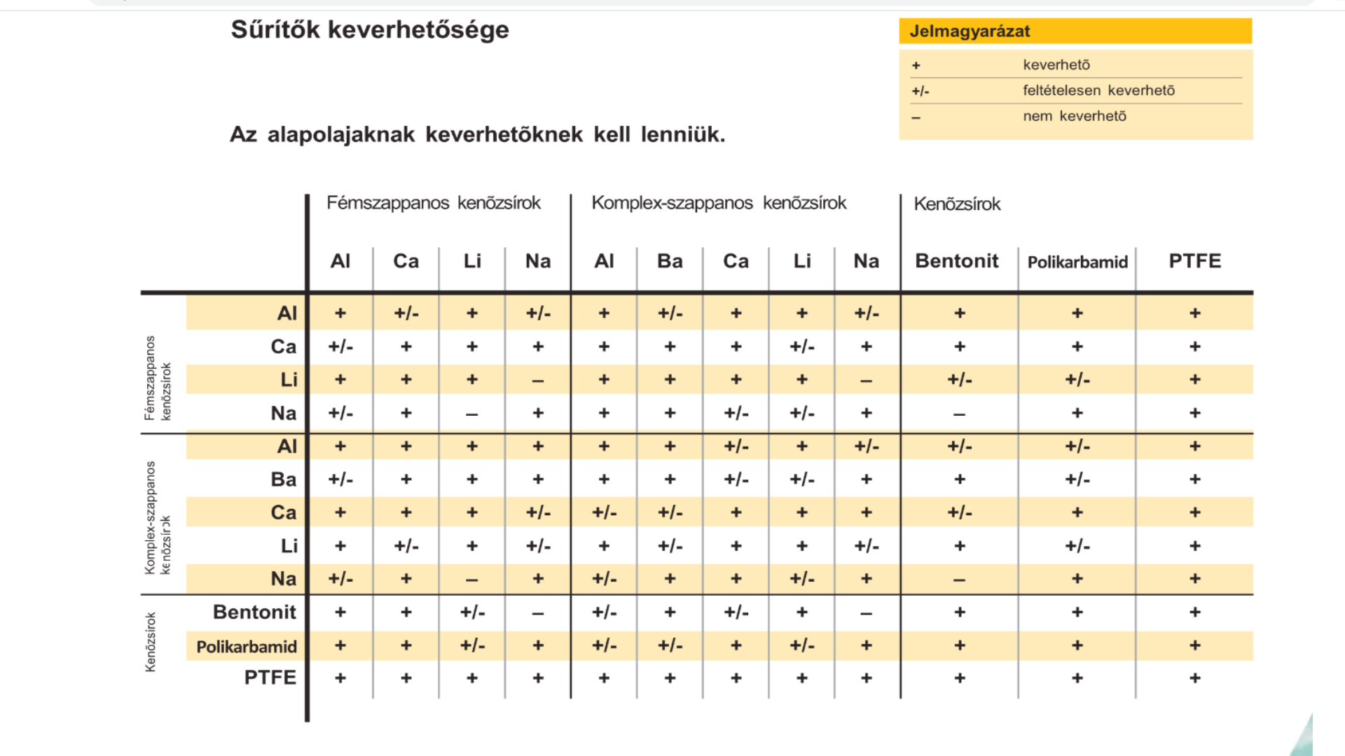

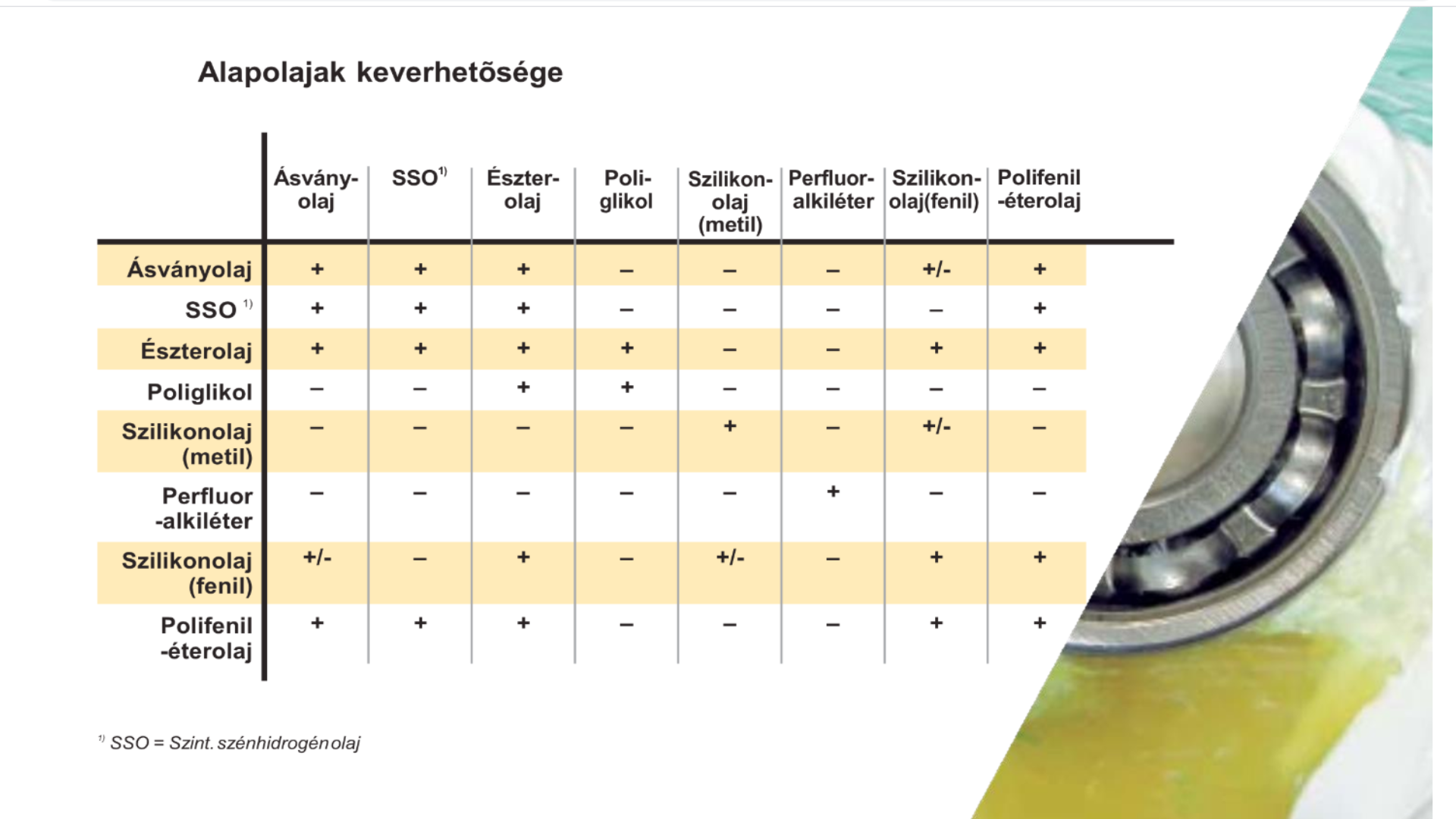

A zsír és olaj keverésével nagyon vigyázni kell.
Ha a géped ejtőtartályos olajzású (szivattyú felnyomja egy tartályba onnan a gravitáció a csöveken elszállítja a kenési helyekre) a leválló zsírdarabok eltömíthetik az olajzó csöveket. (Kerülni kell a zsír használatát.)
Infó ellenőrizd:
a) Zsír/zsír
A keverék walk-instabillá válik; azaz folyékonyabbá válhat.
FONTOS: A különbözõ sûrítõ rendszerek vagy alapolajtípusok nem keverhetõk egymással.
A végtermék nem lesz homogén (két fázis), és nem számíthatunk változatlan kenõzsír jellemzõkre.
b) Zsír/olaj
Egy előzőleg alkalmazott korrózióvédő olaj nem felel meg a nagy tisztaságú gördülőcsapágy zsírok tisztasági fokának. Ez a tisztaság és a zajcsökkentõ hatás csökkenéséhez vezet.Ezenkívül a magas hõmérsékletre fejlesztett kenőzsírok a felső
alkalmazási hőmérséklettartományban csökkentett hatásúak lehetnek, ha magas hőmérsékleten (ásványolaj típusú) korrózióvédőolajok krakkolódási melléktermékei keletkeznek.
FONTOS:
Egy zsír csak akkor tud fémes szerkezeti anyagon optimálisan megtapadni, ha közöttük nincs más közeg (korrózióvédő olaj) – az egyetlen kivétel az, ha a korrózióvédő olaj össze van hangolva a zsírral.
A PFPE-alapú zsíroknak tiszta felületre
van szükségük ahhoz, hogy az alapanyagon meg tudjanak tapadni.
A következõ táblázatokban áttekintést nyerhetsz a sűrítőanyagok és alapolajak egymás közötti keverhetőségéről. Az alapfeltételezés egy elméleti 50 : 50 arányú keverés

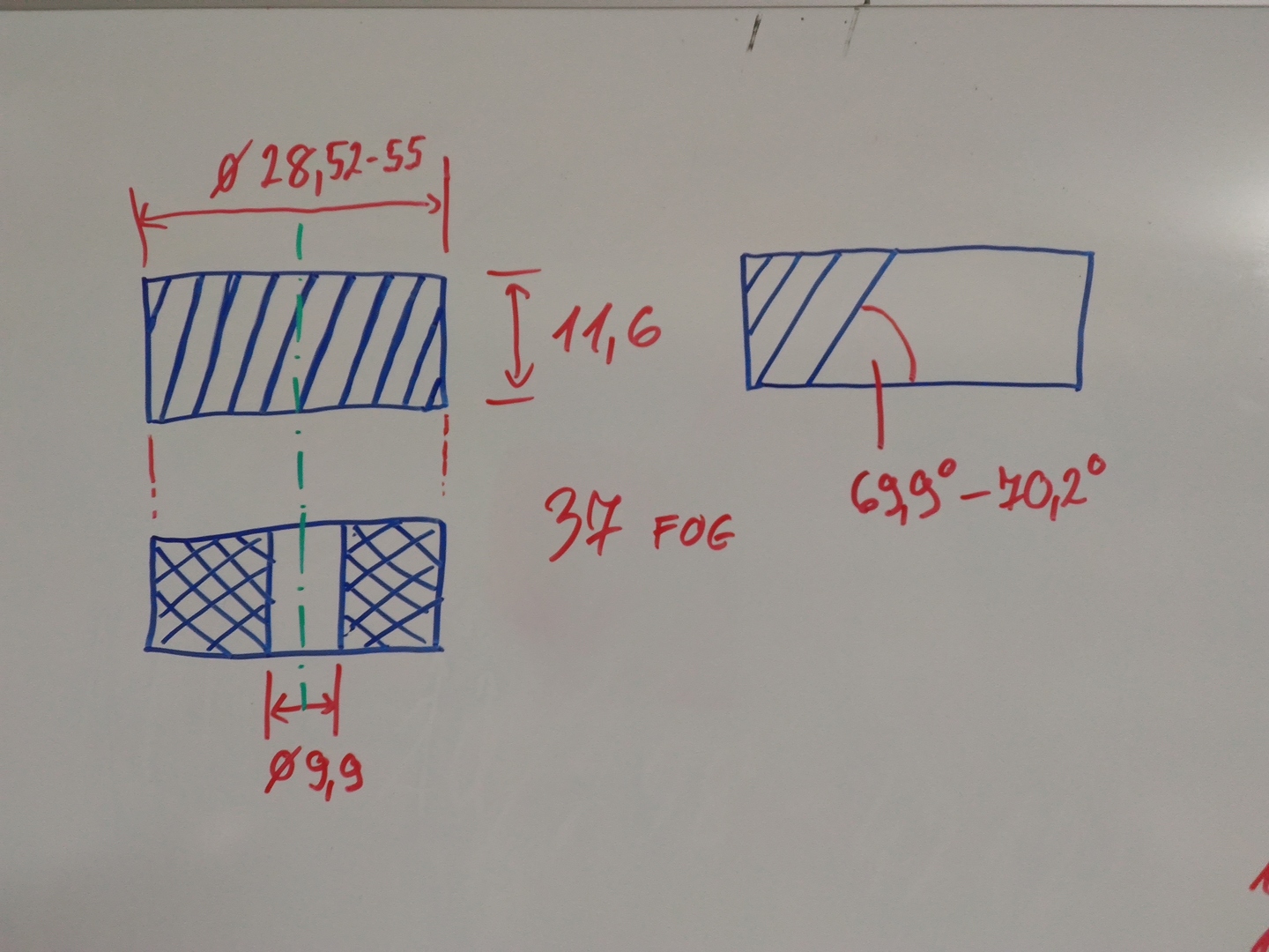

Az én gépemnek a bakelit kereke van megsérülve. Még fogalmam sincs hogy honnan fogok szerezni, valószínűleg gyártatni kell.
Ha motort cserélsz/cserélnék akkor biztosan mennie kell ennek a keréknek és az új motorhoz illeszkedő fogaspárt kell beletenni.  Ez nem akkora probléma szerintem mert a bakelitet le lehet tolni a tengelyéről, alatta bordázott felület van. A tengelycsonk mindkét vége csúcsfuratos, fel lehet szabályozni ha kell.
A motoron lévő fogas már problémásabb picit, sajnos eléggé kilógatták a csapágyból, de talán lehet készíteni rá egy másik tengelycsonkot illeszkedvén az új fogashoz. Emlékeim szerint a felső csapágy alatt 7-es a tengely.

Az a bakelit kerék viszonylag könnyen utángyártható/megfogazható marógépen, akár mint az eredeti is bakelitból, de más, a bakelitnél korszerűbb kopásálló műanyagból is.
De megrajzolva és ide kellő műanyagot választva, akár nyomtatható is lenne.
Virbo

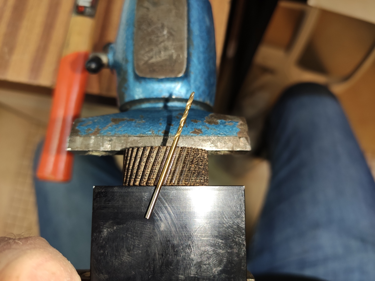

Ferde fogazású kerék, sajnos a leméretezése nekem csak eddig a rajzig megy. Az átmérő alapján 0,75modul körlüli, a szöget csak rajzprogrammal tudom mérni.
A motor után ez az első fogas, valószínűleg elég nagy nyomaték lehet rajta.

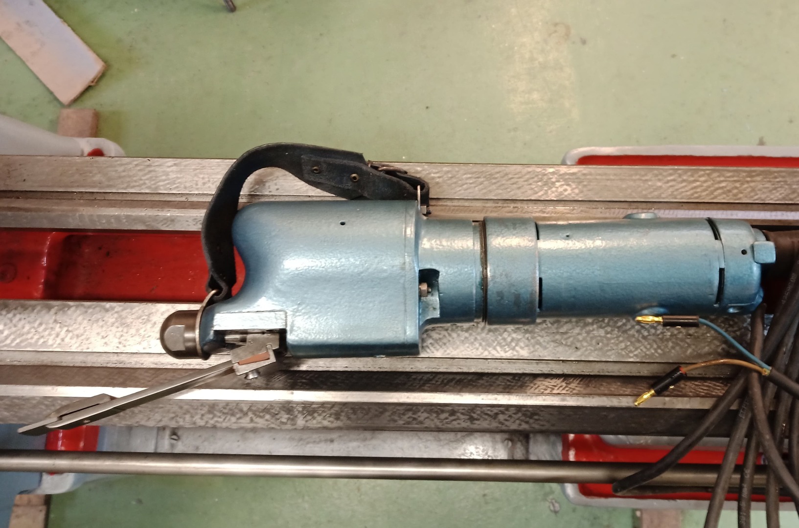

Itt a csatolt képen jól látszik:
[#t269p171#]
A kis barna hasáb a befogónál. Itt helyesen van befogva a szerszám.

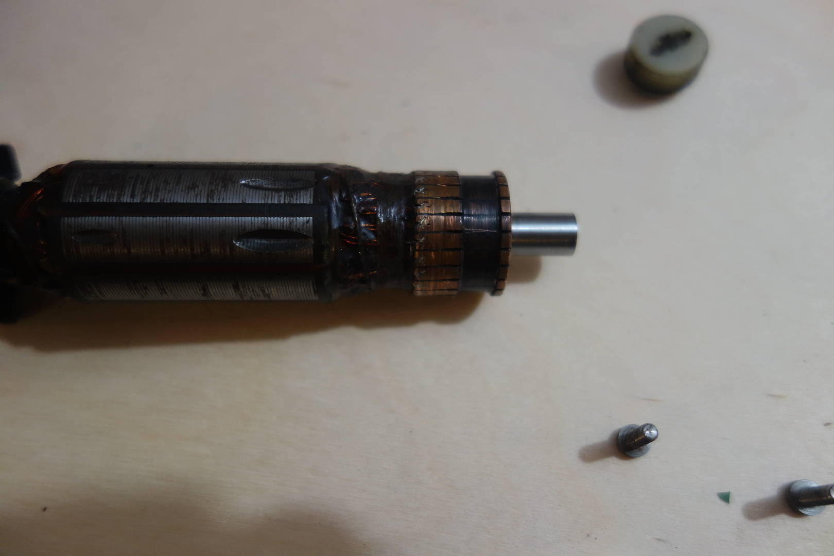

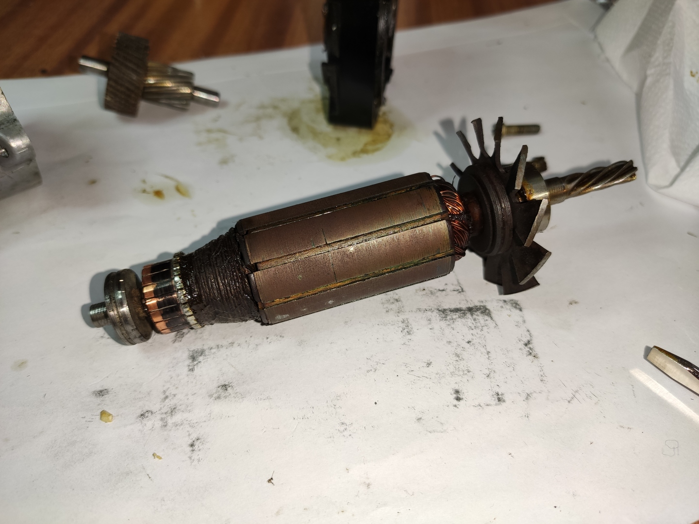

Itt van a kép a forgórészről. Kipörgette már magát rendesen... Gondolkoztam rajta, hogy lehetne e kommutátort gyártani házilag. Nem találtam róla leírást, hogyan is készül gyárilag.
Virbo
Ez milyen gyártmány? Evig, Biax? Mikori kiadás és mennyi a "fordulata" az adattábla szerint?
Az enyém jobb állapotban van, viszont egy fura megoldású spirálrugó nyomja neki a szénkeféket. Az a kupak nálad a szénkefék kupakja?
mdani2
BIAX. Ez a típus:
https://www.practicalmachinist.com/vb/general/biax-7el-assembly-repair-198462/
Itt van róla fotó, csak kb középtájt.
Ha jól emlékszem akkor 1440-et forog a motor. Most nincs előttem az adattábla. Amúgy azok a kupakok a képen a szénkefét nyomják.
Ha a forgórész végén a fogak még ilyen jó állapotban vannak akkor nyert ügyed van.Kommutátor gyártással nem éri meg szerintem..
Ezek kis teljesitményű motorok..helyettesitsd az egész motort egy modernel..arra illeszd rá a régiről a fogaskereket..
