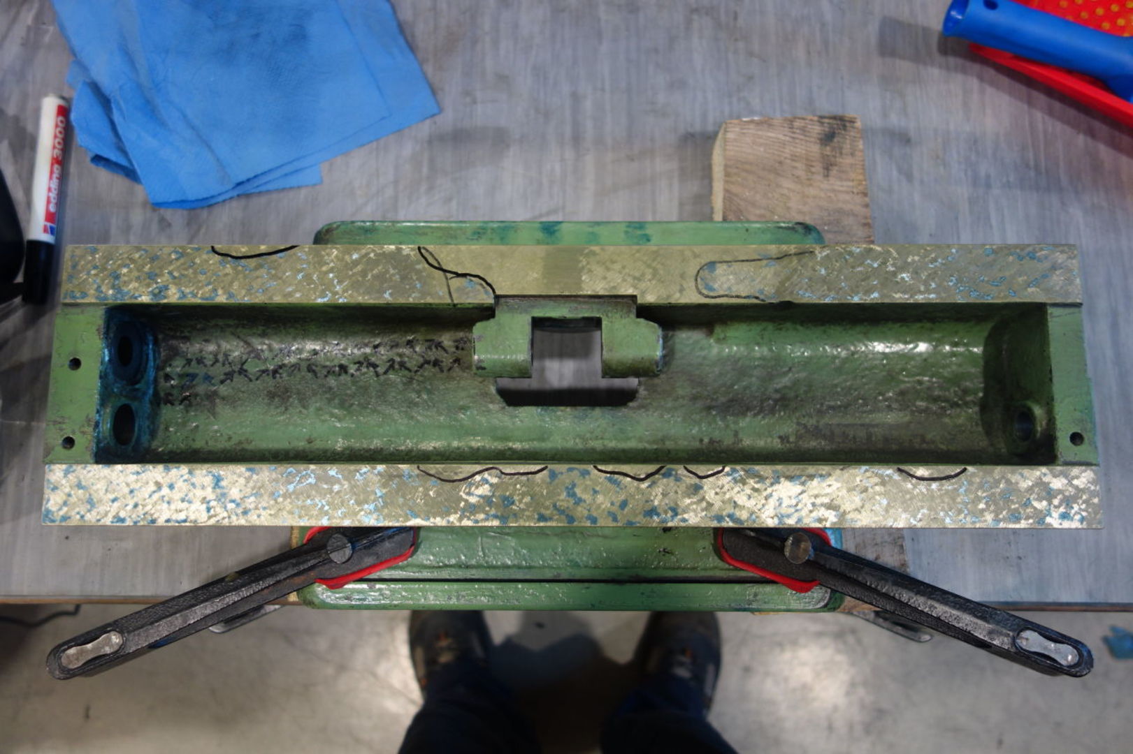

A hagyományos forgácsoló gépek felújításának szinte elengedhetetlen része az egyes csúszó/ illeszkedő alkatrészeinek hántolással történő megmunkálása és illesztése. Ez rendkívül nagy türelmet, kitartást és állóképességet igénylő feladat, de ezzel a módszerrel biztosíthatjuk a szükséges geometriát és a gép tartósságát.

-   Kézi hántoló:
A kézi hántoló legyen 30-50 cm hosszú, és rugalmas szárú. A legjobb a keményfém betétlapkás szerszám. Ugyan használható gyosacél, vagy edzett szerszámacél él is, vagy akár egy megköszörült reszelő, de ezeknek hamar kimegy az éle az öntöttvas koptató hatása miatt.
A szárszámot három különböző rádiuszra érdemes megélezni: 120mm a nagyolához, 90mm az általános hántoláshoz és 60 mm a finom munkákhoz. A homlokszög legyen 3-5 fok.

Engem mindig csodálatba ejtett, hogy kézi hántolással, milyen pontos geometriát lehet létrehozni. Nagyon jó érzés volt, amikor az első öntvény darabom síkba hozásával elkészültem. Az egy dolog, hogy gyönyörű egy hántolt felület, de ahogy siklik a grániton... Pure satisfaction [#eplus2]

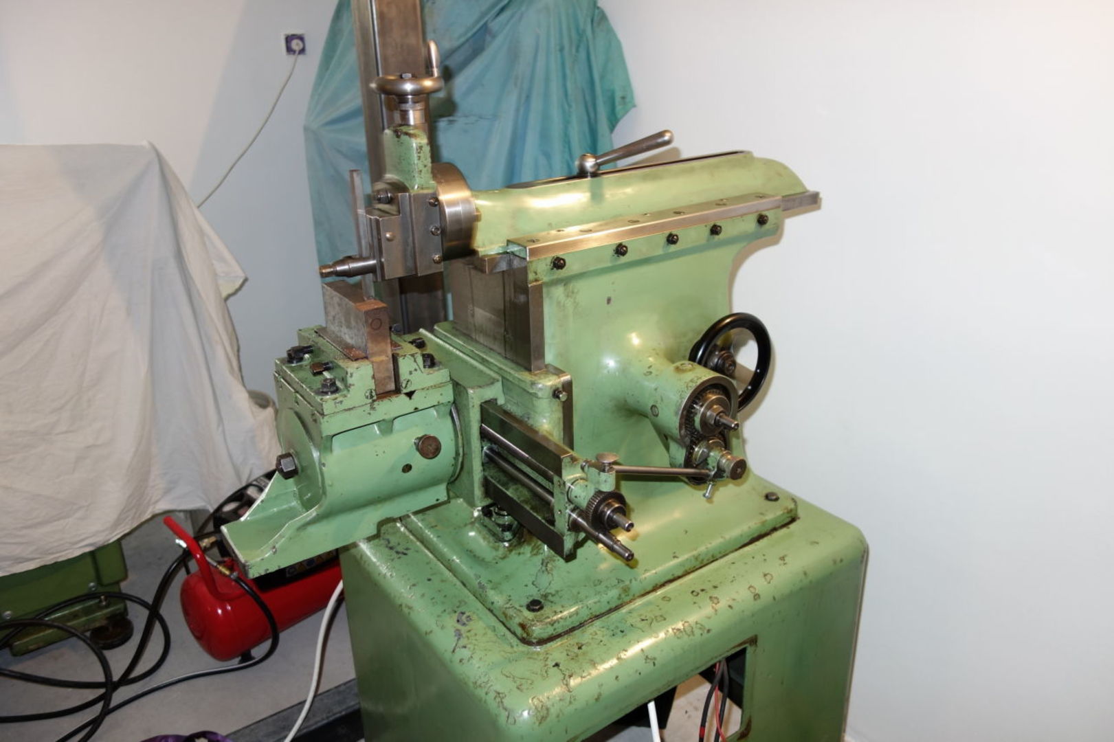

 Tanulásnak vettem egy kis fémipari gyalugépet. Ezen nincsen semmilyen bonyolult fecskefarok, vagy prizma. Minden merőleges vagy párhuzamos. Ez úgymond a konyhamalac. Ha ezt meg tudom csinálni, akkor talán neki merek majd állni egy esztergának. Jelenleg az asztal keresztszánt hántolom. 8 századnyit volt megbanánosodva. így utólag belegondolva, inkább síkba kellett volna marni, mielőtt nekikezdek... A felső részben még mindig van egy század "gödör"

Nekem jelenleg a legnagyobb fejtörést az okozza, hogy a gyalugép asztal mozgató orsójának párhuzamosnak kellene lenni a homlokfelülettel. Az eredeti orsó görbe, ezért azt nem igazán tudom mérésre használni. Azon gondolkoztam, hogy valami húzott anyagból esztergálok egy egyenes tengelyt, amit beteszek az orsó helyére és ahhoz mérem majd a homlokfelületet.
Sajnos a furatok se valami jók. Azokat szerintem fel fogom fúrni és dörzsárazni, ha már úgy is új orsót kell készíteni. Viszont itt megint az a gond, hogy mindezt úgy kellene, hogy az orsó párhuzamos legyen mind a mellső, mint a felső síkkal.
Milyen illesztésűre kellene a furatot elkészíteni? Öntöttvasban futna acél tengely.
