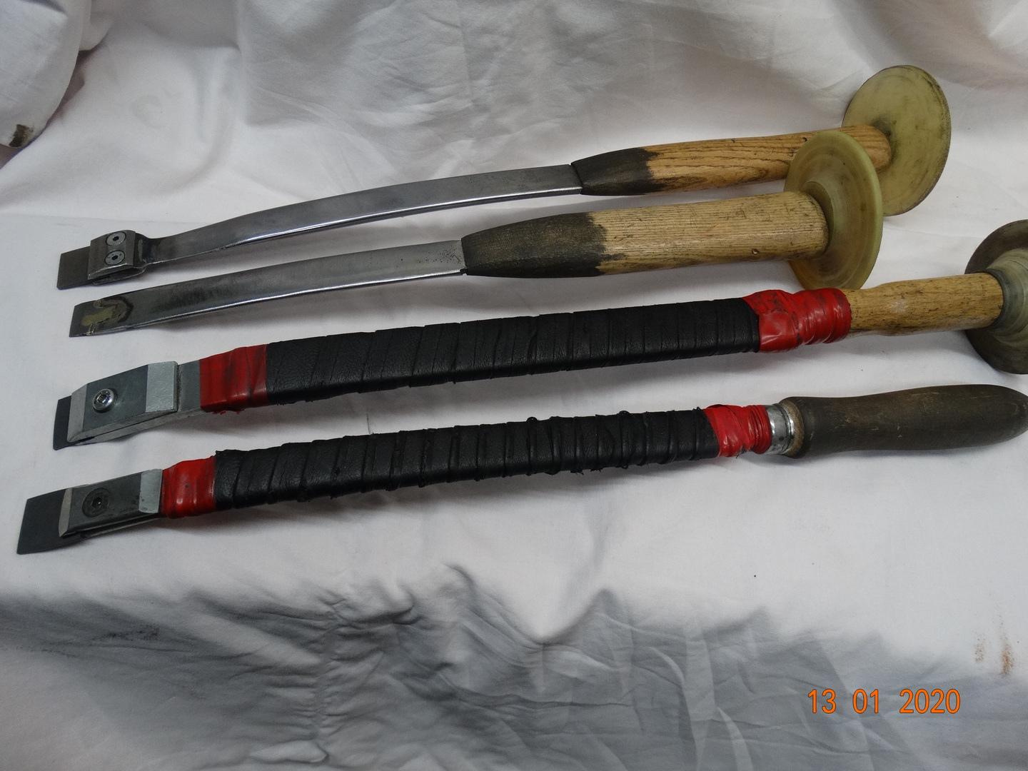

Igen, több is soron van. Nem rég fejeztem be egy fúrógépet. Most következik egy keretes fűrészgép (régi kecskelábas) és egy kis esztergapad. Viszont nekem csak merev nyelű hántolóim vannak. Jó pár videón láttam, hogy rugalmas nyelűvel jobban lehet dolgozni. Ilyet szeretnék csinálni a japán hántolós videókban látottak alapján. Ehhez találtam egy késalapanyag boltot, ahol rugóacél lapokat lehet vásárolni. Még nem vettem, épp infót kérek a tulajdonostól az anyagokkal kapcsolatban.

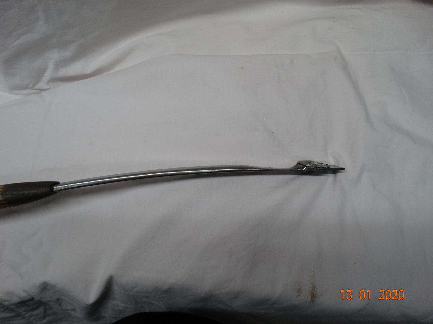

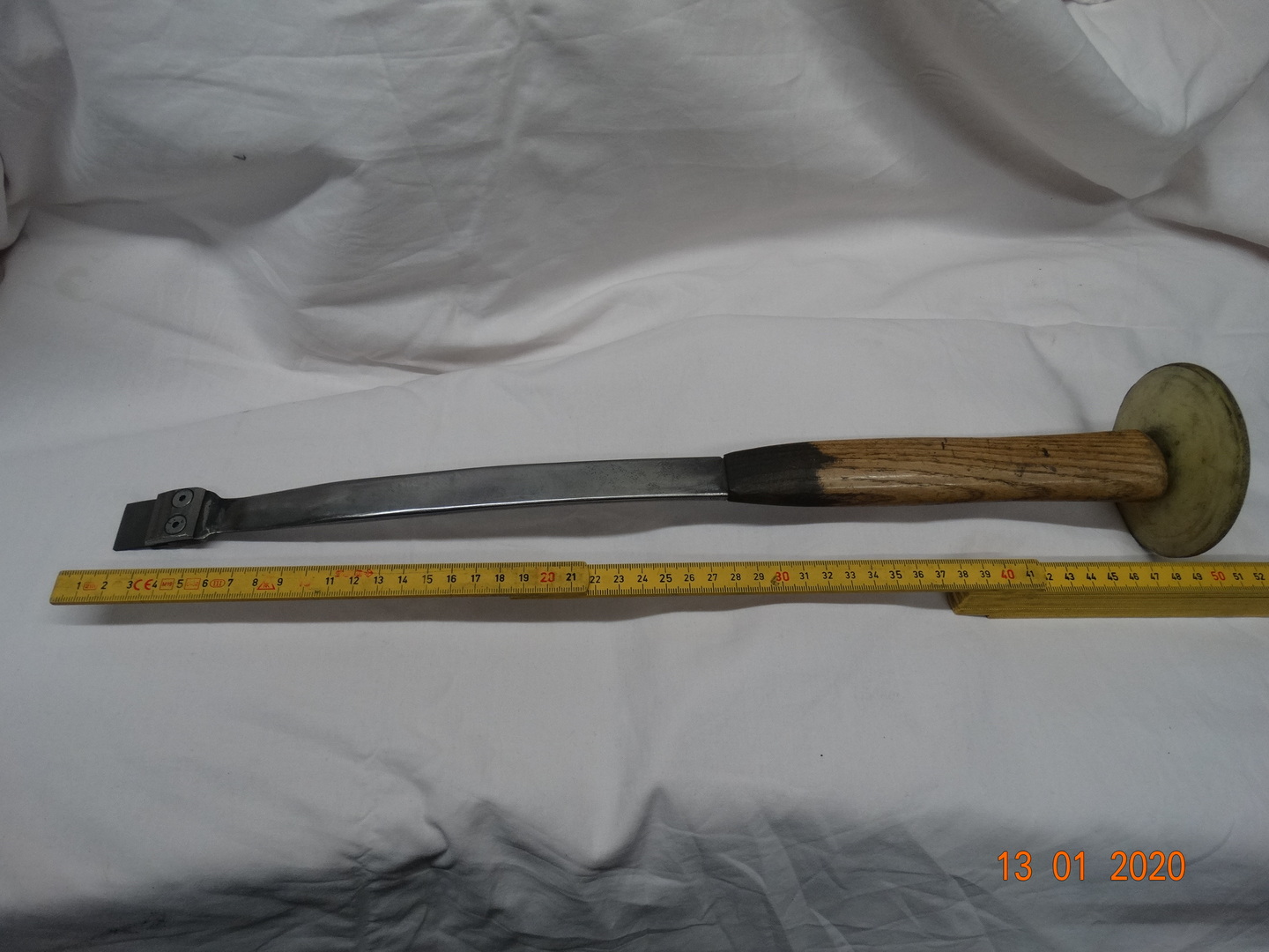

Én laprugóból készítettem, persze előtte ki kell lágyítani a menet miatt.
A gyárinak sem tetszett a fogása,ezért azokat is tuningoltam.
Nekem is ez a japán stílus tetszik, és már túl vagyok párszáz órán,szóval már nem fáj a derekam tőle.[#vigyor5]

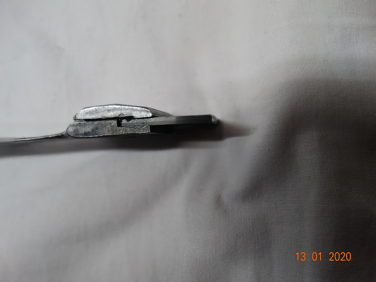

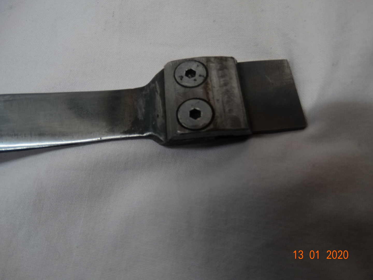

Köszönöm a képeket, pont ilyenre gondoltam. Jól látom, hogy a rugó végére forrasztottad a lapkát beszorító szerkezetet? A hegesztésről azt olvastam, hogy a rugóacél repedezik tőle.
kart emg
Nem olvastam elég figyelmesen, a rugóba vágod a menetet. Eredetileg én is így gondoltam. Akkor forrasztani/hegeszteni nem kell. Milyen laprugót használsz ? Nekem van egy régi gépi vasfűrész lapom, első próbának azt gondoltam.
