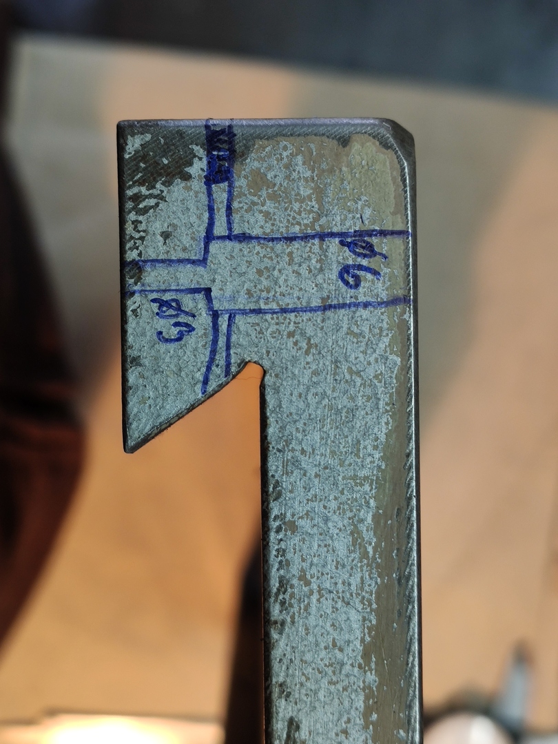

Sokat gondolkoztam hogy csináljam, Csuhásnál láttam azt a megoldást amit mondtál.
Emiatt is próbáltam minél kisebb rést hagyni a lehúzó háza és az ágyazat között.
De nem tudom melyik verzió lenne a jobb.

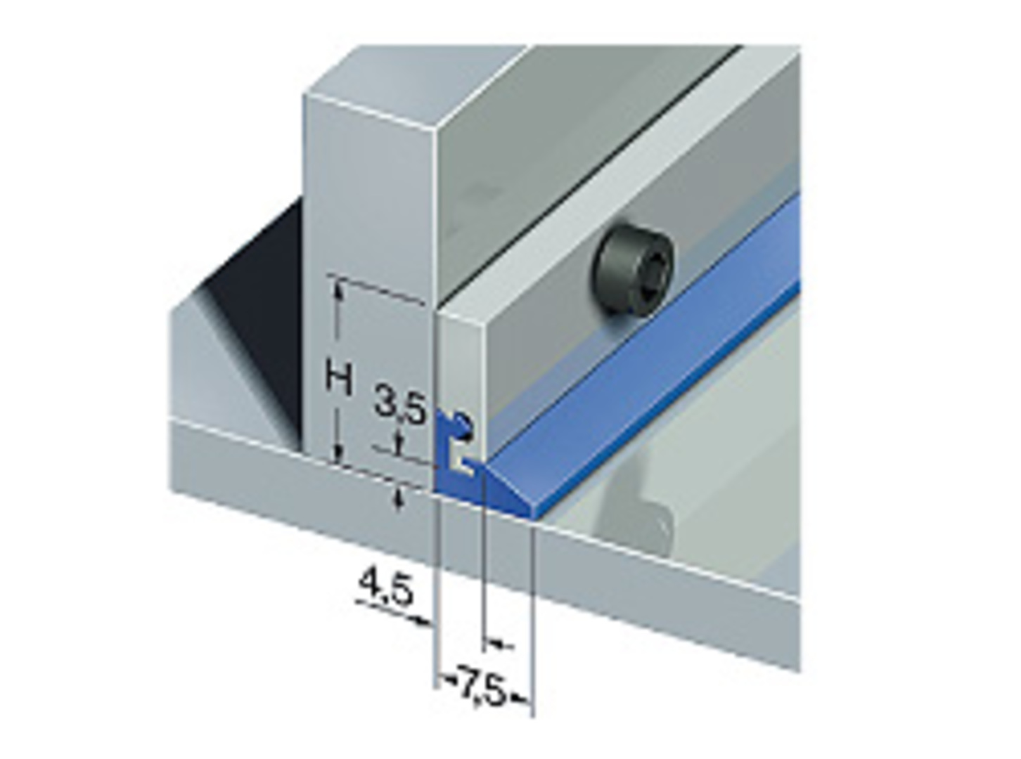

Rézlemez is jó de a figra kft forgalmaz kabelschlepp vezetéktörlőket pl BA18 vagy BAS18 ezt érdemes a filc elé tenni, ez lehúzza a koszt és a filcben lévő olaj folyamatosan ken. Érdemes szánkenő olajat használni, ég és föld a különbség az egyéb olajok hátrányára. Jó a meglátásnak tartom Varga Lászlótól hogy a filc magába szedi az apró fémszemcséket és utána csiszol...
http://figra.hu/download/torlok.pdf
,,melyik verzió lenne a jobb"
Merevebb NBR vagy H-NBR gumiból, alakosra préselve, nagyon kis rádiuszú lehúzóéllel.
De nem biztos, hogy megéri a sok fáradtságot.
Talán még PUR-ból lehetne házilag önteni valami lehúzóprofilt, az elég kemény hozzá.
Szilikonból puha lett, és rádiuszos a lehúzóél, alászorul a forgács.
