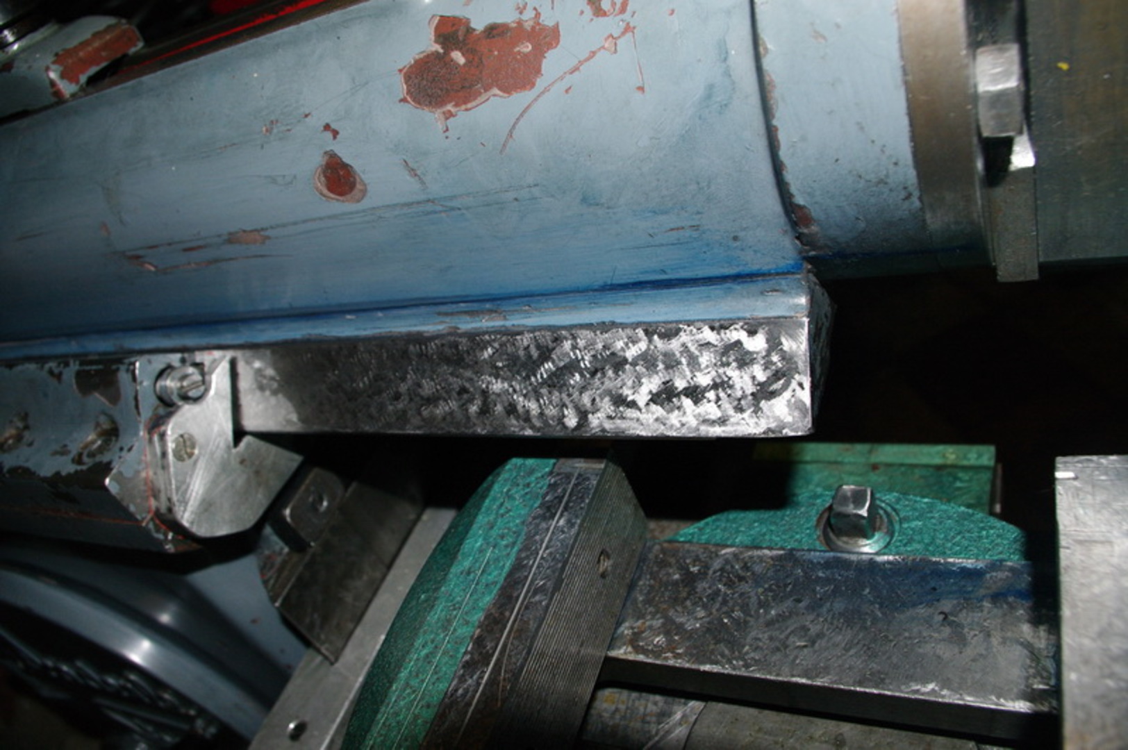

Itt mi az alapvető probléma? Bár az a hosszanti horony... [#conf]
mdani2

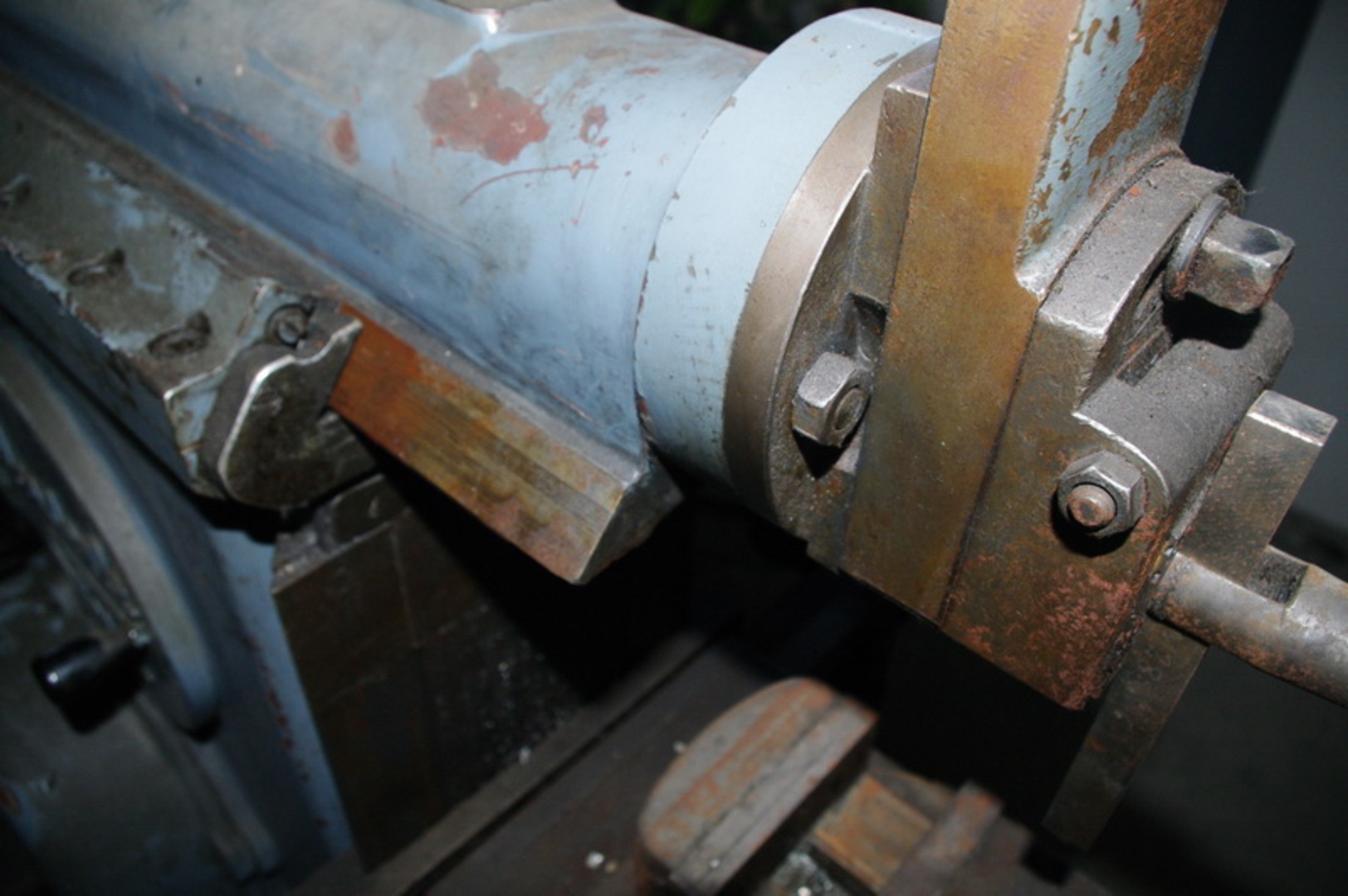

Berágódás... Pont  így néz ki a kis gyalugépemen a kos csúszófelülete is. Szerencsére nem olyan mélyek a nyomok, szerintem le fogom majd marni. Mivel dobozos kialakítású ezért nem fog nagy gondot okozni. Csak a leszorító lécet kell majd lépcsősre kialakítani, hogy kövesse a változást.
Majdnem ilyen volt a kis gyalumon a kos csúszófelülete, csak ott állás közben még meg is rozsdásodott. Elég keserves kézi munkával hoztam helyre. Egy sík acéltömbre fogtam rá erős kötésű durva csiszoló szalagot majd pár napig tologattam a felületen, végül hántoltam. Egy két nagyon mély karc megmaradt, de azok inkább olajhoronyként viselkednek. A gyalunak szivattyús kenése van, és valaki nem vette észre hogy elromlott. Nincs munka közbeni képem, de kb ilyen volt, ilyen lett:
Több összetevős a dolog. Például lehetne szélesebb és hosszabb a csúszófelület. Illetve a fő ok a felületnek csak a közepét kenő olajhorony. A horonyhoz egy eldugott zsírzószem tartozik. Sajnos az előző tulaj (is) ezt komolyan vette, így zsírt próbált bejuttatni a felületek közé. Jó beavasodott zsír volt a horonyhoz vezető furatban. Szerencsére az előző tulajnak valami gyanús lehetett és időnként a hozzáférhető felületre cseppentet olajat is. Érdekes módon a durva bánásmód ellenére meglepően szépen mozog a gépasztal minden berágódás érzet nélkül. Sajnos a geometria elment majdnem 0.3 tized lejtése van az asztalnak előre a két széle között. Hossz irányba csak előzetesen mértem, de ott 0.05 körüli a hiba de a három másik csúszó felület tűrhető állapotú. Átgondolva mindenképpen le kell marni legalább az egyik felületből, majd maradva a hagyományos anyagoknál, bronz lemezt ragasztok fel a felület megújítására.

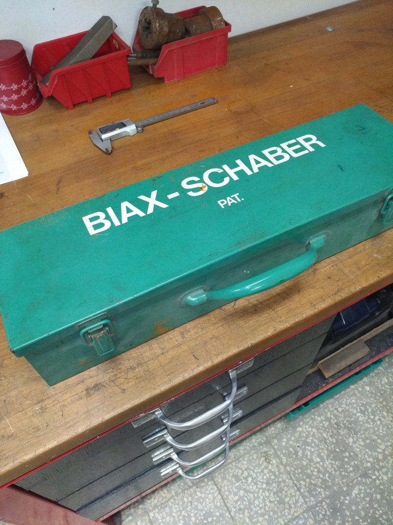

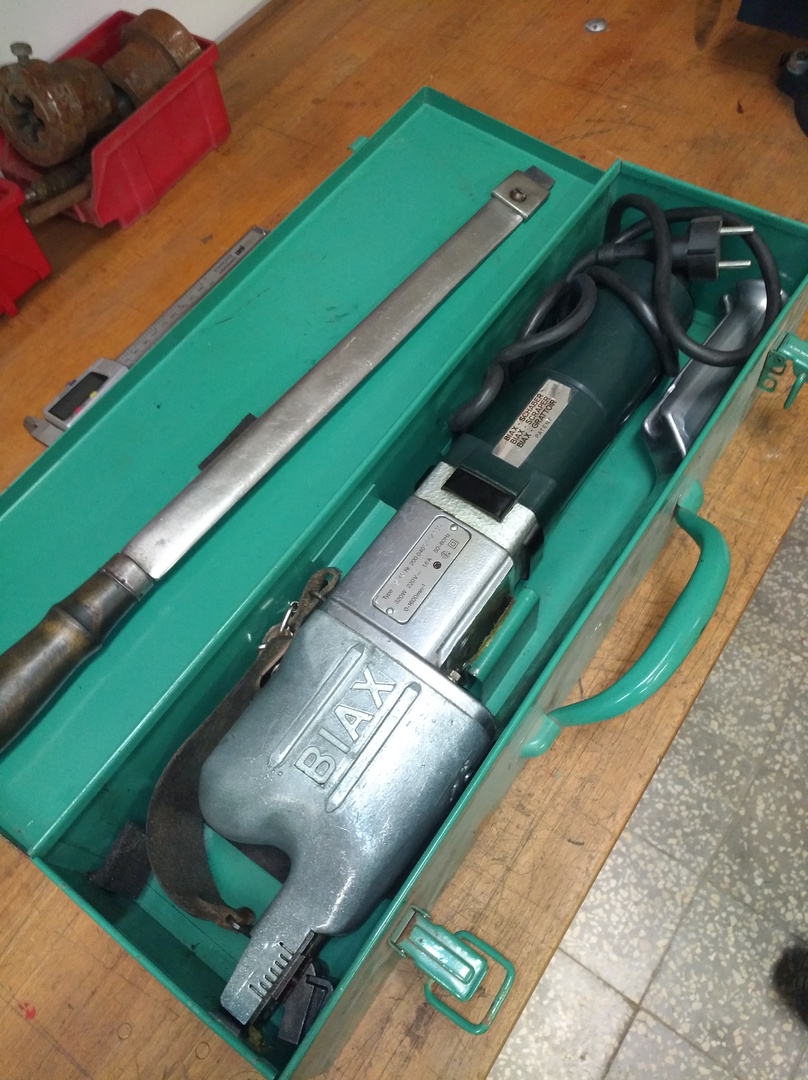

Alapvetően bármilyen hántológép viszonylag ritka, ennek megfelelően nemolcsó. Nem mozgok ilyen körökben, de az utóbbi fél évben talán 2 evig és két biax volt a hirdetési oldalakon. Az első biax számomra elérhetetlen magasságokban, az evigeket meg 0 tized másodperc alatt megvették.
Ez a biax a második amit itthon találtam, szerencsére a kolléga nem meggazdagodni akart rajta. :)

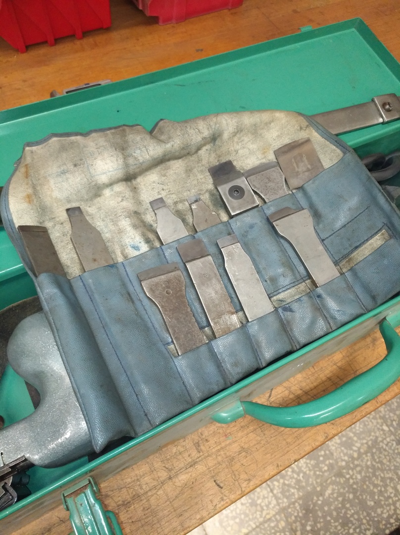

Nekem is van ,de nem válok meg tőle, míg élek. Enélkül nem tudtam volna a gépeimet felújítani. Még számold hozzá, hogy a pengék is milyen horror áron vannak.Ezekkel a fecskefarkokba is beérsz kényelmesen ,a nagyokkal meg " rabolni " is lehet.
Virbo

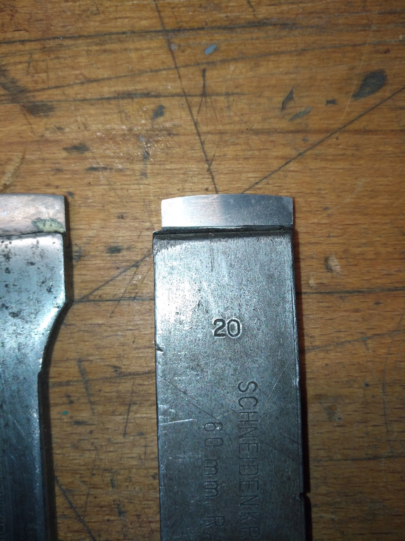

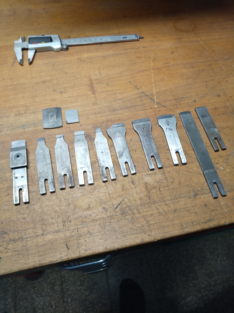

Ha megtennéd megosztanád a kisebb pengék szélességét és rádiuszát?
Én hántolólapkából szeretnék elkövetni valamit, jól jönne némi iránymutatás gyárilag hogy néznek ezek ki.
ii5d35wcx
Szia Már küldöm is!
A vizszintes írás a szélesség a függőleges a rádiusz.

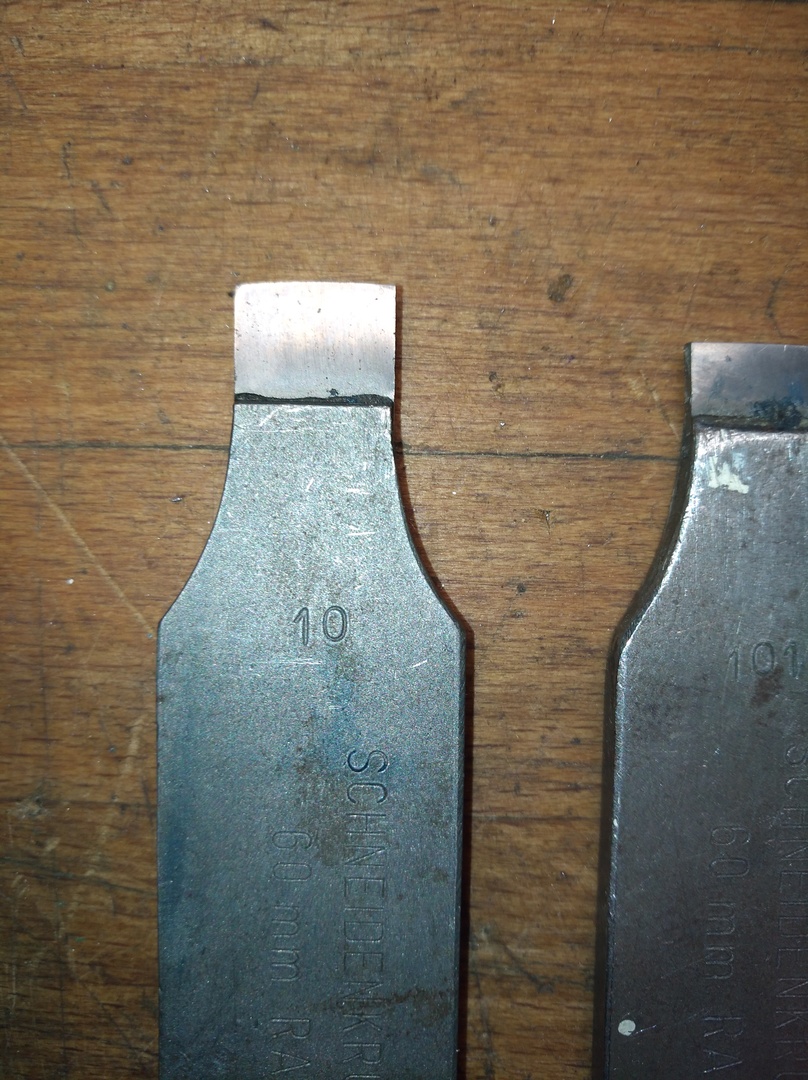

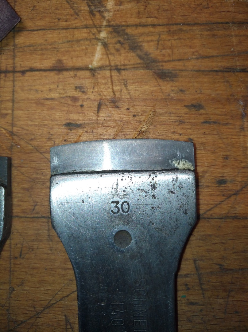

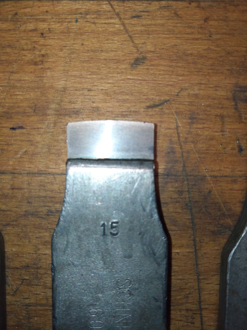

Egy kis élezési technika.
Telefonról nézem a képeket..A csavaros rögzítésűt kivéve forrasztva vagy ragasztva vannak a lapkák a száron?
ii5d35wcx
Szerintem valami ragasztó, mert forraszanyag maradék sehol nem látható. Nagyon preciz kialakítású!
Bár ezen az oldalon egy hozzászóló azt írja , hogy Sandvik lapkából csinált fix pengét ezüsttel forrasztva.Lehet hogy jó.

Mondjuk ezt a középen végigfutó olajhornyot nem annyira értem... [#rolleyes]
Vajon miért látták ezt így megfelelőnek? [#zavart2]
