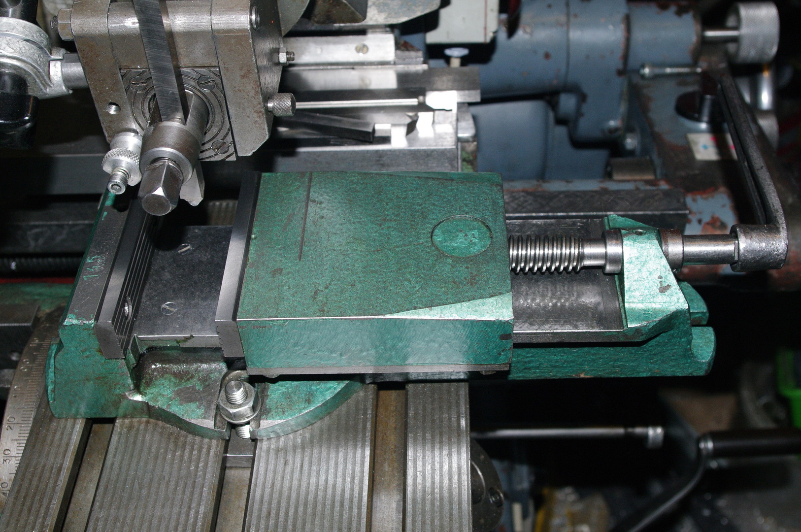

Példaként egy összefurkált majd megjavított gépsatut tudok mutatni. Itt a ragasztásban nem bíztam így két csavar is rögzít, végül egybehántoltam a teljes felületet. Elnézést de jobb fotóm most nincs.

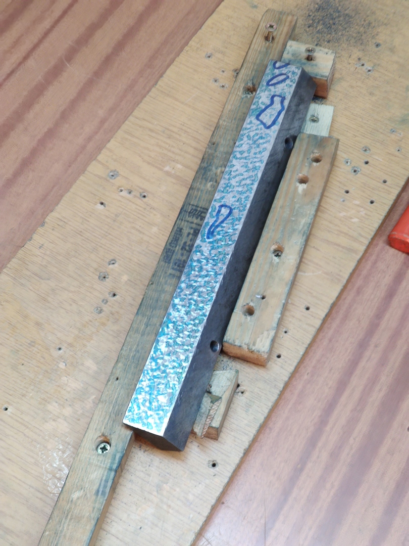

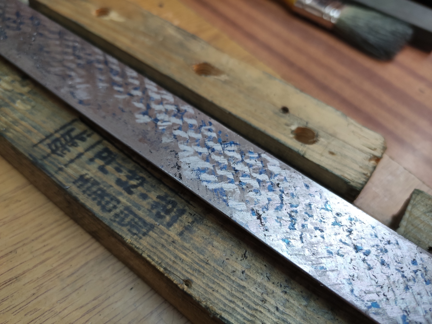

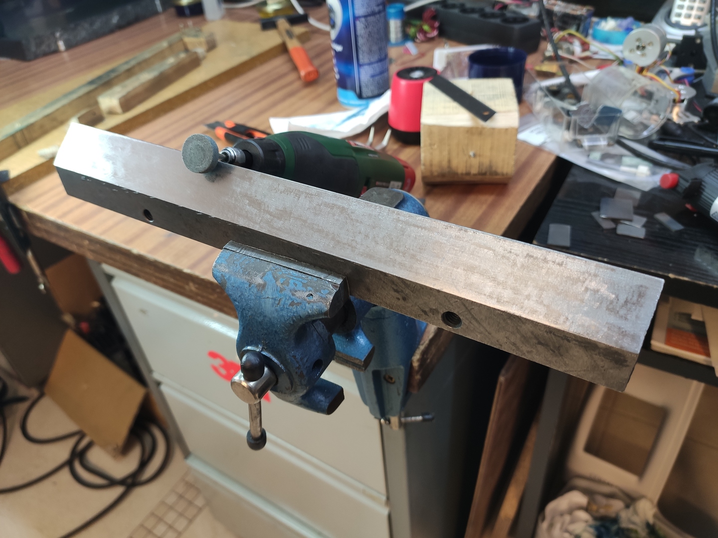

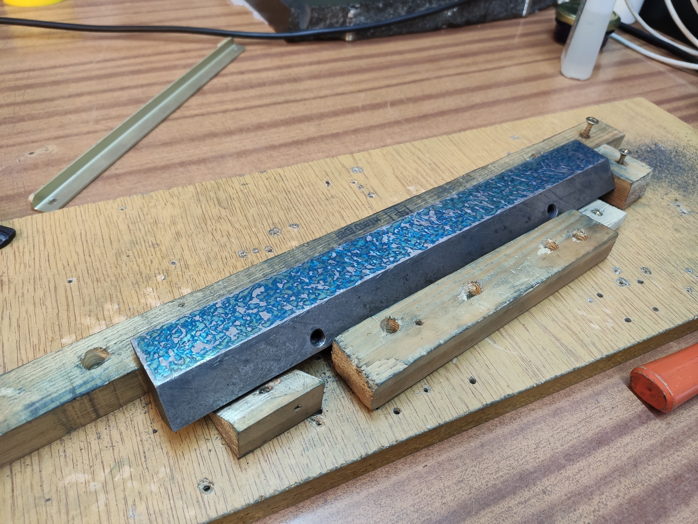

Megint volt egy kis motivációm így kipróbáltam a biax-ot.
A kiindulási állapot egy multigéppel megadjusztált felület volt.
Eg napig "gyakoroltam" [#vigyor], majd kb 2 óra alatt megint a nulláról eljutottam ide.
A sárgát kell nézni...
És hát igen. Sokkkkkal könyebb ha az ember ráérez. A gépet is kell nyomni ha azt akarjuk hogy szedjen rendesen, de legalább nem annyira fárad el az ember. Az is tény, hogy a gép büntet ha rosszul tartjuk vagy épp jobban odanyomtuk mint kellett volna. Nem kérdez semmit hanem szed mint állat... [#kacsint]
Ez ékléc? A szemben lévő oldallal a párhuzamosságot hogy fogod beállítani? Szép egységes lett.
Virbo
Nem, ez egy mezei etalon ha prizmához akarnék nyúlni.
Még gyűjtöm az erőt hogy az alját is megcsináljam, akkor lenne egy rövidke egyenesem is.

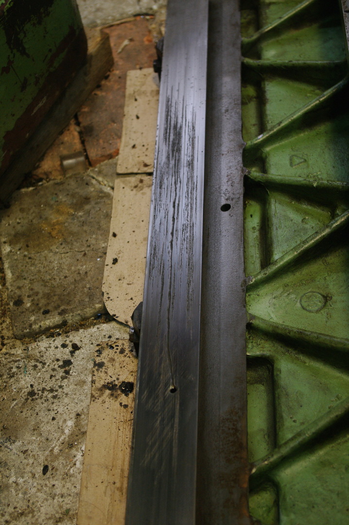

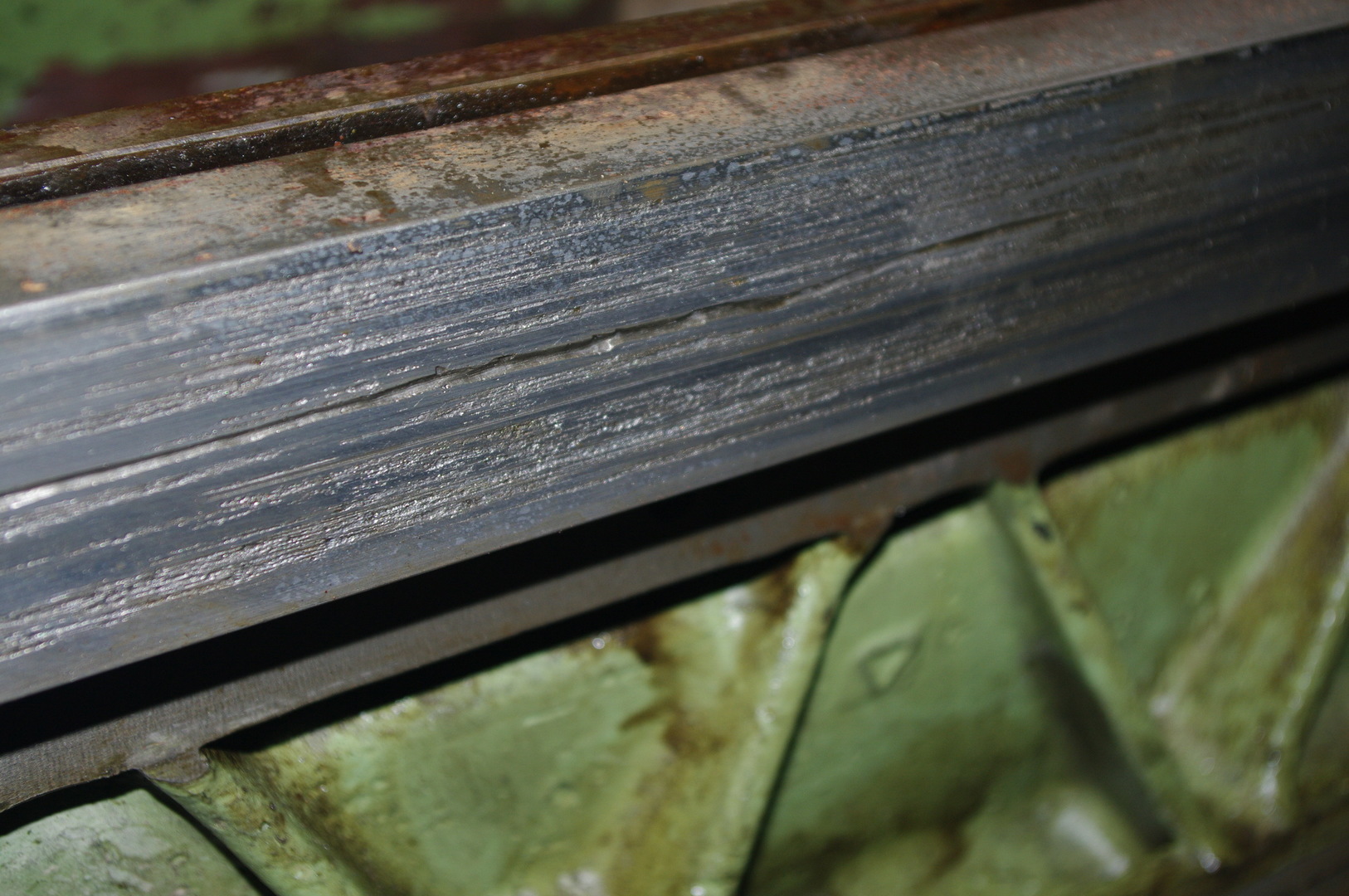

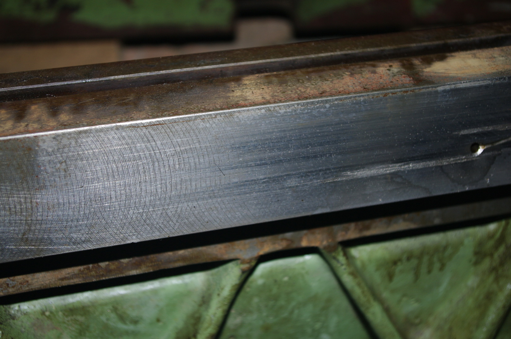

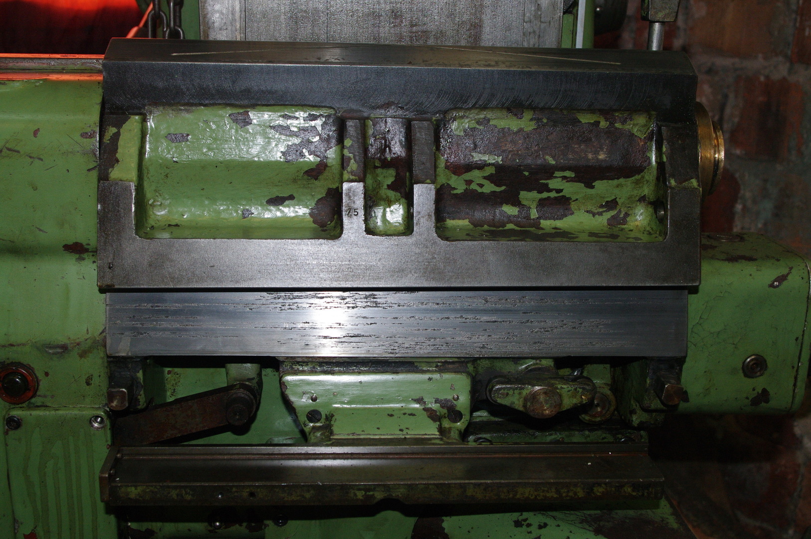

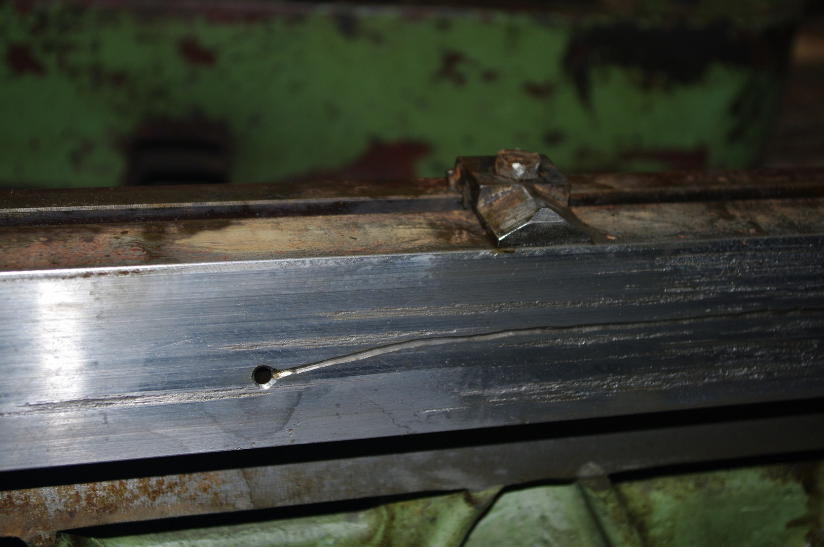

Tanulságos képek egy rosszul megoldott kenésű csúszópárról. Hatvan év használat nyomai:
60 év.
1920 megtervezték rendesen.
Mennyinek kéne lenni a várható élettartamnak?
Lacibácsi
Szia! Hogy jött ki az 1920?[#nemtudom]
