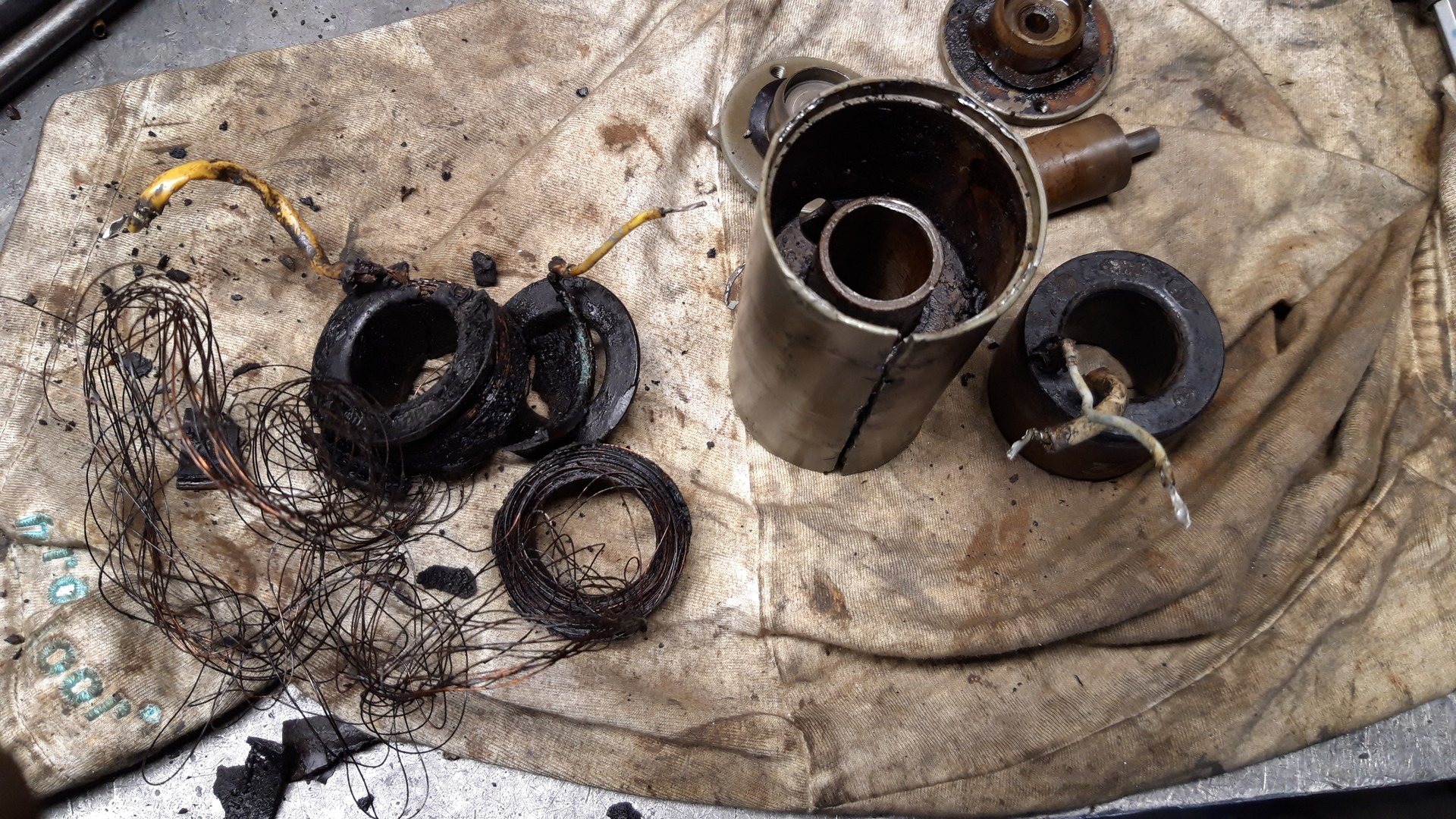

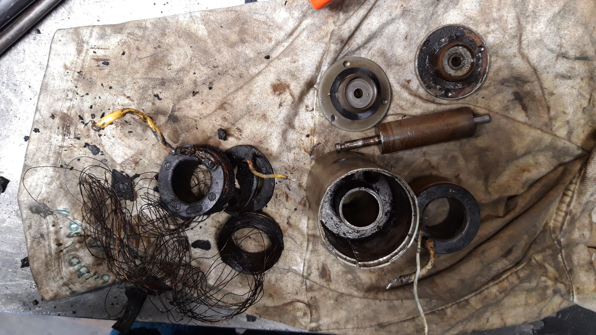

A kép magért beszél: ez a gyorsjárati mágnesszelep
sajna nem tudtam hogy jön szét, mint kiderült az alső felső takarót ki lehetett volna szedni, ha a peremezést jól visszahajtom
egyébként érdekesség, ez a dupla cső 1 anyagból van esztergályozva, manapság tuti 3 db ból lenne összetéve...
azért vágtad szét mert nem tudtad hogy kezdj neki? Le volt égve? Lehet új házat gyártani?
