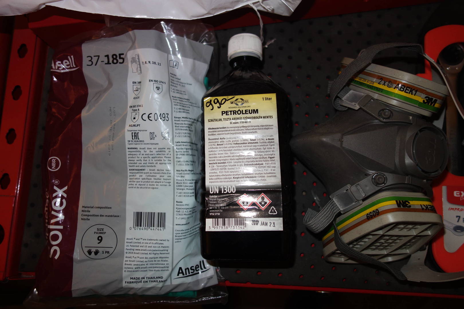

Én a benzines pucolást nem ajánlom, mert a benzingőz eléggé mérgező. A gázolaj talán kevésbé párolog, de az meg nagyon nem tesz jót a bőrnek. Igazából egyik se. Én petróleumot használok a mosogatáshoz. Az nem annyira büdös. Onnan jött a dolog, hogy rengeteg régi gépkönyvben olvastam, hogy kerozinnal kell az alkatrészeket elmosni. Kerozint nem nagyon sikerült szerezni, de kiderült, hogy ez kb megfelel a közönséges petróleumnak. Szóval nálam alkatrész mosásra ez vált be.
 Vettem egy frankó gumikesztyűt, ami könyékig ér. Korábban nitril kis eldobható gumikesztyűt használtam, amit ugyan nem esz meg a petróleum, de könnyen elszakadt ahogy dolgoztam vele és akkor onnantól nem ért semmit az egész.
 Javaslom egy gázálarc beszerzését is. Én ezt az ABEK1 es betétet használom most már elég régóta és még mindig nem tört át rajta se a petróleum, se a nitró.

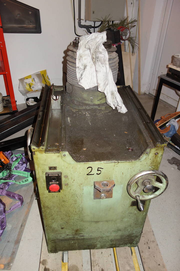

Nálam a köszörűgép még csak a félig szétszedve állapotban van. Lassan nekiállok pucolni. Szerintem elleszek vele egy darabig. Gondolkoztam az újrafestésen is, de lemondtam róla. Annyira nincs rossz állapotban és az most exponenciálisan meghosszabbítaná a folyamatot. Nem a felújítás a cél, hanem egy alapos takarítás és minél hamarabbi beüzemelés. :) Egyébként így ránézésre nincs rossz állapotban szerintem. Sehol egy rozsdafolt eddig. Csak minden rettentően vastagon be van vonva ezzel a fekete trutymóval.

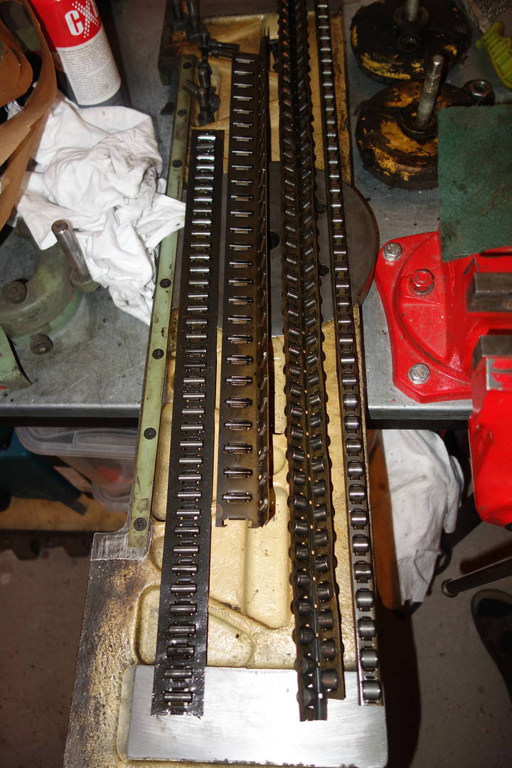

 Érdekesség volt számomra, hogy az asztal nem csúszóvezeték, hanem tűgörgőkön nyugszik. Még soha nem szedtem szét köszörű gépet.

 Teljesen igazad van, a benzin ellen is véd, de ahogy mondod kellene hozzá egy jól szellőző helyiség. Én csak ablakot tudok nyitni és az a tapasztalatom, hogy igen sokáig benzin szag van még szellőztetés után is, szóval én inkább a petróleumot preferálom. Egyébként van, amire a benzin jobb.
