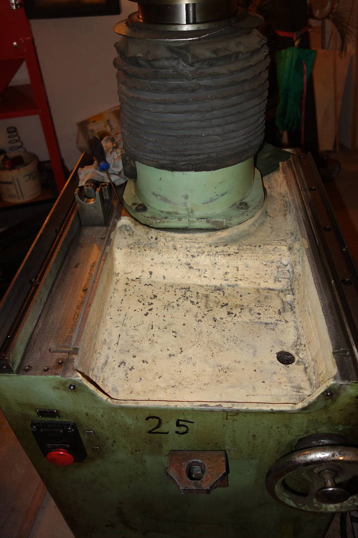

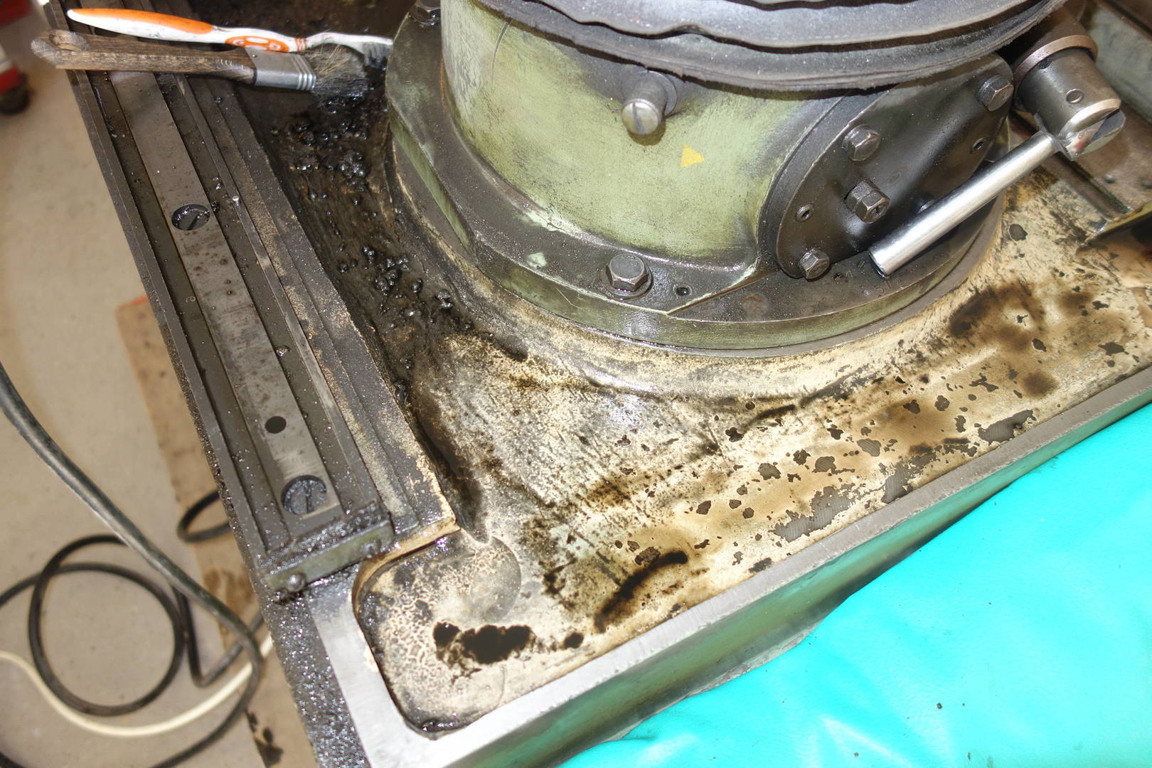

Haladtam ma egy kicsit a pucolással, de megvallom őszintén a vártnál lassabban megy a dolog. Pedig mindent bevetettem, amim volt: petróleum, drótkefe, fogkefe, dörzsi szivacs, ecset... A zöld festéket a legnehezebb lepucolni. Valamiért nagyon ragaszkodik hozzá ez a megszáradt olajsár vagy mittomén mi. Egy részét lehozza a petróleum, de utána már csak úgy megy a maradék, ha megcsiszolom a szivaccsal. Mondjuk kicsit az a festékből is leszed, de nem vészes. Ez a festés amúgy is sokat látott már. [#vigyor]
Ha azt veszem, hogy négy oldala maradt még az öntvény háznak, akkor ez még négy nap munka... Úgy érzem elleszek még ezzel egy darabig, mire beindul.

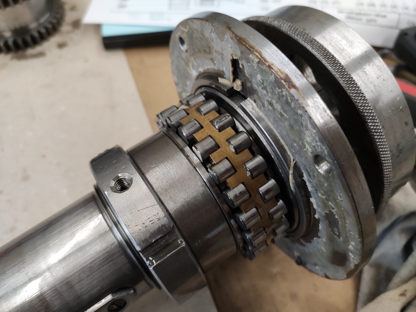

Ugyanitt főorsó csapágyat keresek... [#zavart2]
Fényképről nehéz eldönteni Te mit látsz.
Én csak annyit biztosan, hogy az olajvisszafolyó helyét eltömítették faszán. :(
De ugye kint volt negyed óra alatt?
Van két , legalább még egyszer ekkora  vezetőcsapágyam .
De van rajta pár rozsdafolt .
Pont ma délelőtt gondoltam rá hogy angol kerék felső görgőjének éppen megfelelne a külső gyűrű .

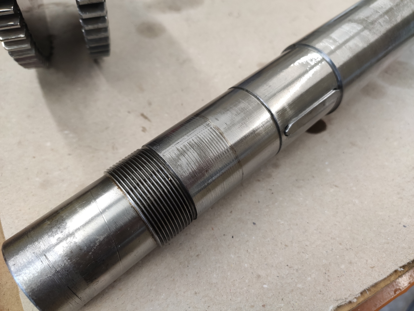

Azok ott brutál berágódások. A köröm is elakad bennük.

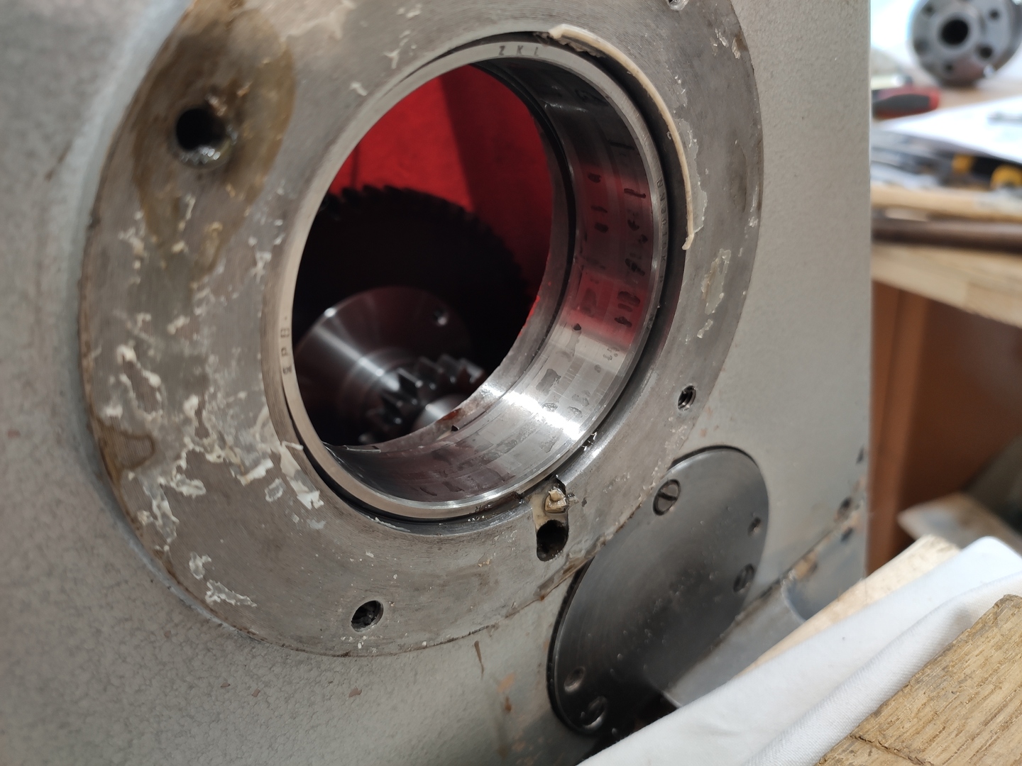

A régi csapágy leszedésének mi a szakszerű módja? Nem nagyon férni oda semmivel. Gondoltam rá hogy a fedéllel kocogtatom le, de az olyan... Na... [#rolleyes]
Egy teljes felfekvésü be kipréselő szerszámot kell hozzá készíteni Két korongból egy gyürüből és egy menetes szárból áll. Ha kell küldök hozzá rajzot.
