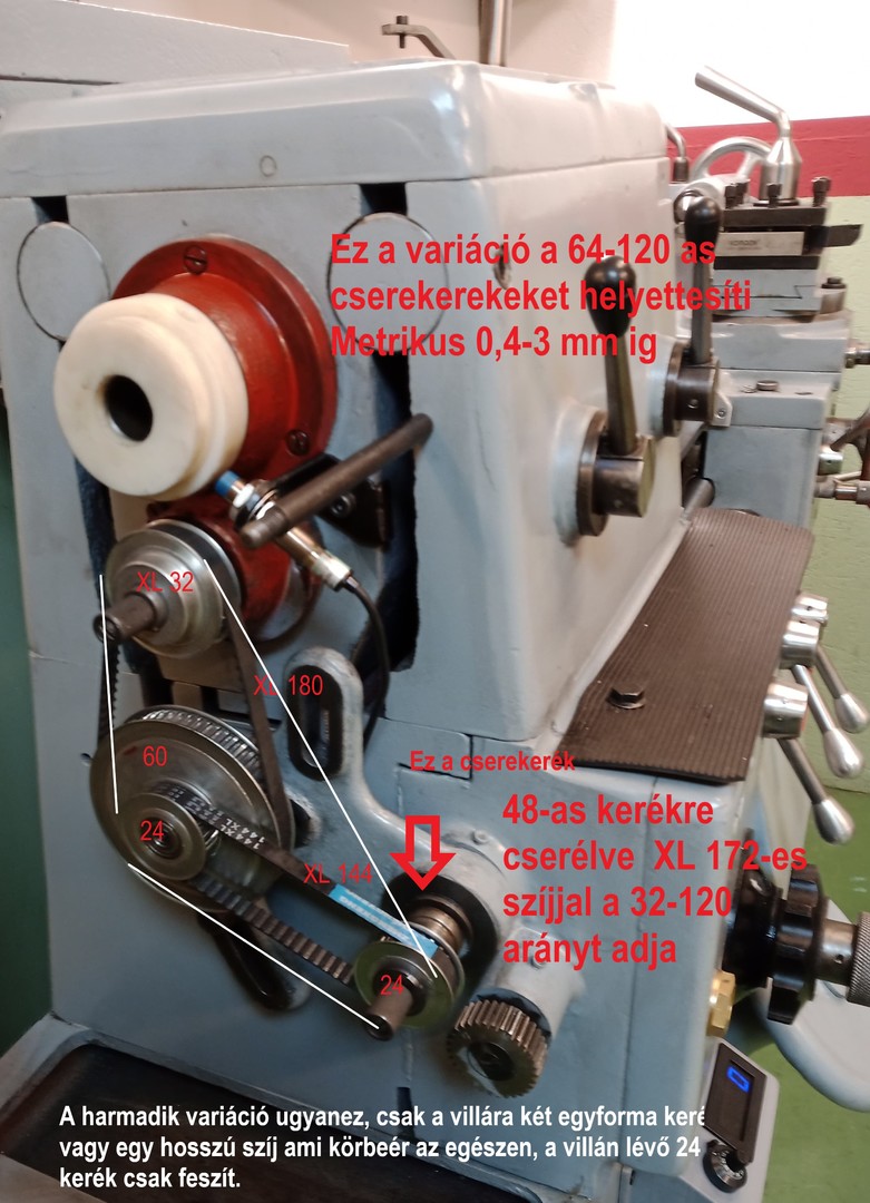

Van nagyobb gépem , így fölösleges. Gépkönyv szerint 110 mm -es tokmány járt hozzá. Sikerült szereznem azt is. Cserekerekek helyett bordásszíj, mint a Feri E2N -én.Útmérő, fordultszám mérő stb.

Beszéltük személyesen is, de mivel nem ismerem ezeket a szíjakat számomra fura hogy ki tudják váltani a fogasok "merev" kapcsolatát. Persze ha nem agyonkopott foghiányos fogasokról beszélünk. [#vigyor]
Itt olyan hogy szíjnyúlás nem játszik? Vagy az mindig ugyanakkora mértékű ugyanazon irányban?
Szerinted használnák különben őket a CNC technikában? [#kacsint]
A szíjnyúlás mikron alatti hibákat okoz. Ráadásul a hibák nem halmozódnak fel. Gondolj bele: az autók szíjhajtású vezérlése sem mászik el az évek során. Ha a gépek gyártásának idején léteztek volna ezek a szíjjak akkor alighanem eleve azzal gyártották volna őket.

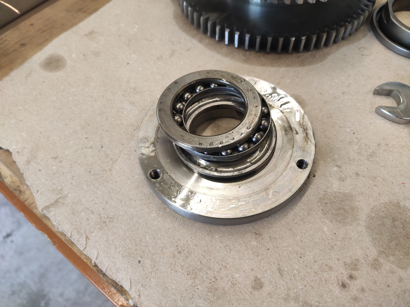

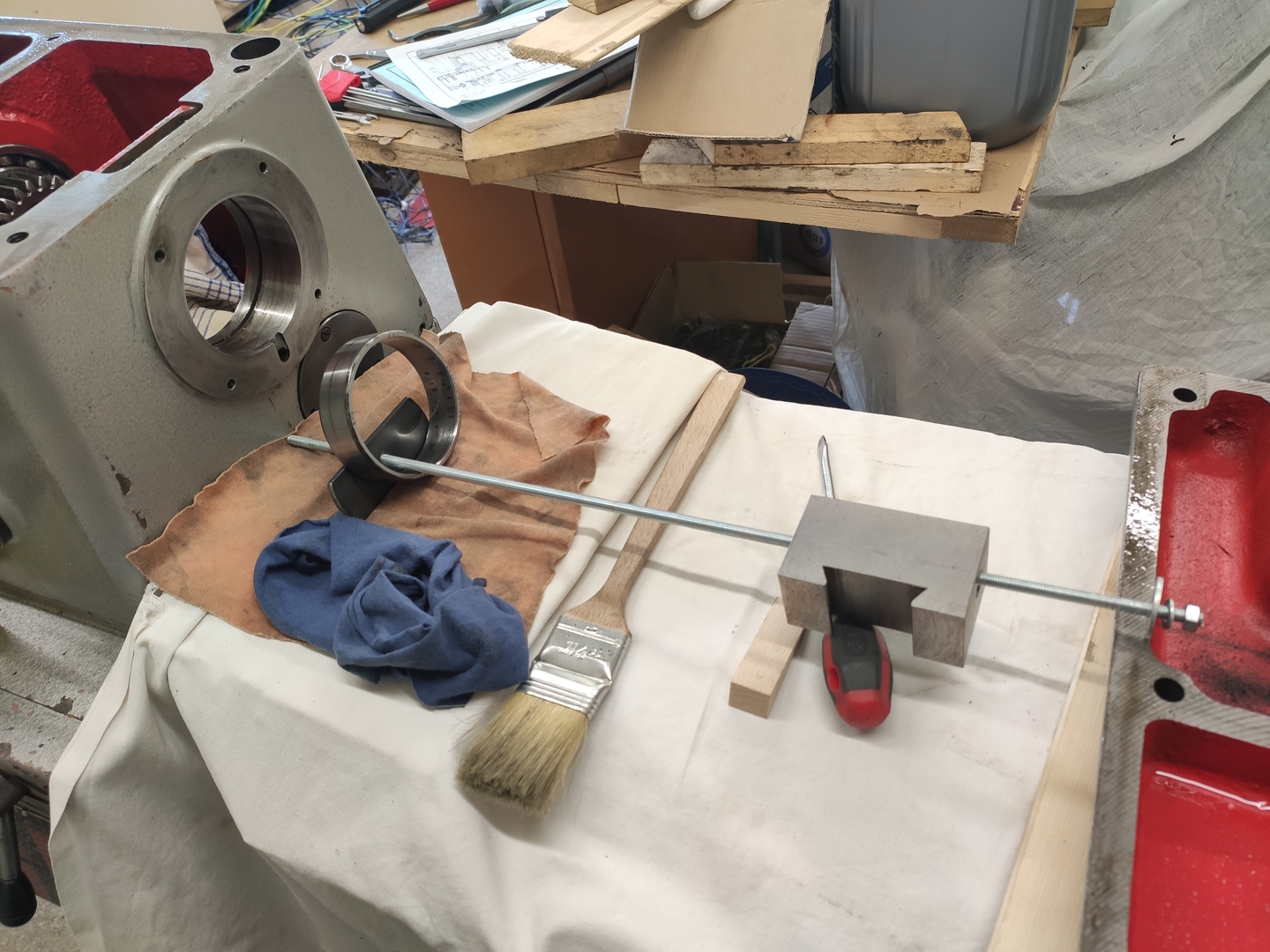

Kiszedtem a főorsócsapágy külső gyűrűt. Sikerült nem felszántani a csapágyhelyet és hála istennek nem is volt felpontozva alatta... [#vigyor]
A hársó csapágy és az ominózus zárófedél között nekem is támcsapágy volt.

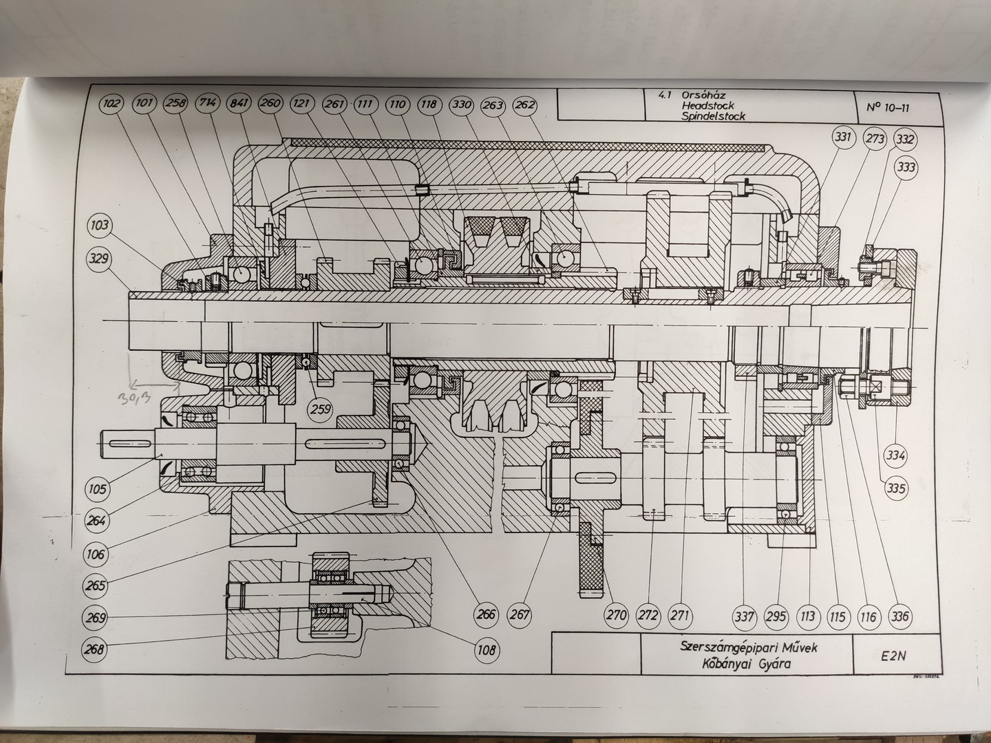

Bár valahogy nem jön össze a dolog mert egy cirka 4 tizedes hézag volt tengelyirányban a 258-as csapágy, a 841 zárófedél és a kető között lévő 714-et kiváltó támcsapágy között.
Magyarul a 258 belső gyűrűje 4 tizedet el tudott mozdulni befelé mielőtt nekiütközött volna annak a belső csapágynak. Jól sejtem hogy annak úgy pont semmi értelme nem volt?
Eredetileg a rajzon a 714 támasztja a 258-as csapágy külső gyűrűjét és tartja fixen. A 102 anyával meg be lehet(ne) állítani a csapágyhézagot.
Na itt nekem pont semmi nem támasztja a 258-at...
Hogy kellene ezt korrektul megoldani? A 258 külső vagy belső gyűrűjéhez kellene hézagolni az utólagos támcsapágyat? [#nemtudom]

Nem értem amit írsz .
Mitől lenne ott hézag ? Be kell állítani hézagmentesre ,nem látom akadályát .
Azzal  megoldással ami volt a 258 külső gyűrűje úszik , hossz irányban így semmi szerepe nincsen .
