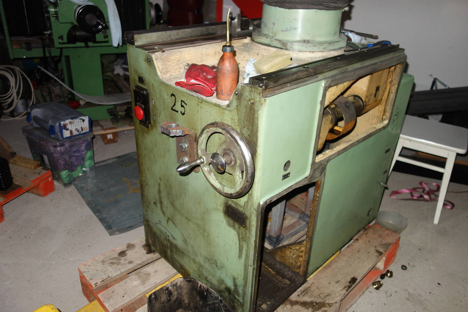

  Én eddig úgy néz ki, hogy szerencsés vagyok. Még nem volt semmi dráma. Haladtam a hétvégén kicsit a pucolással. Azért látszik a különbség ügye?
 Először petróleumos rongyos, szivacsos dörzsöléssel leszedem, ami lejön, utána ultradermes szivaccsal a maradékot. Festeni nem fogom, mert nincs most hozzá kedvem. Mással szeretnék haladni, szóval most a cél a gyors takarítás és összerakás. "gyors", de szerintem még messze a vége. A csapágyakat valószínűleg én is cserélgetni fogom, mert így kézzel pörgetve elég zajosak. Lehet, hogy csak szárazak, de ha be tudom rendelni, akkor cserélem, amit tudok. A vízszintes vezetéken vannak berágódás nyomok, majd csinálok róla fényképet. Viszont gyönyörűen le tudtam pucolni a sima kővel. Szépen kifényesedtek a magas pontok. Tényleg olyan mint, ahogy itt láttam:
Mondjuk nekem csak a gyémántlapon lesimított kövem van, de úgy néz ki, hogy ezzel is működik.

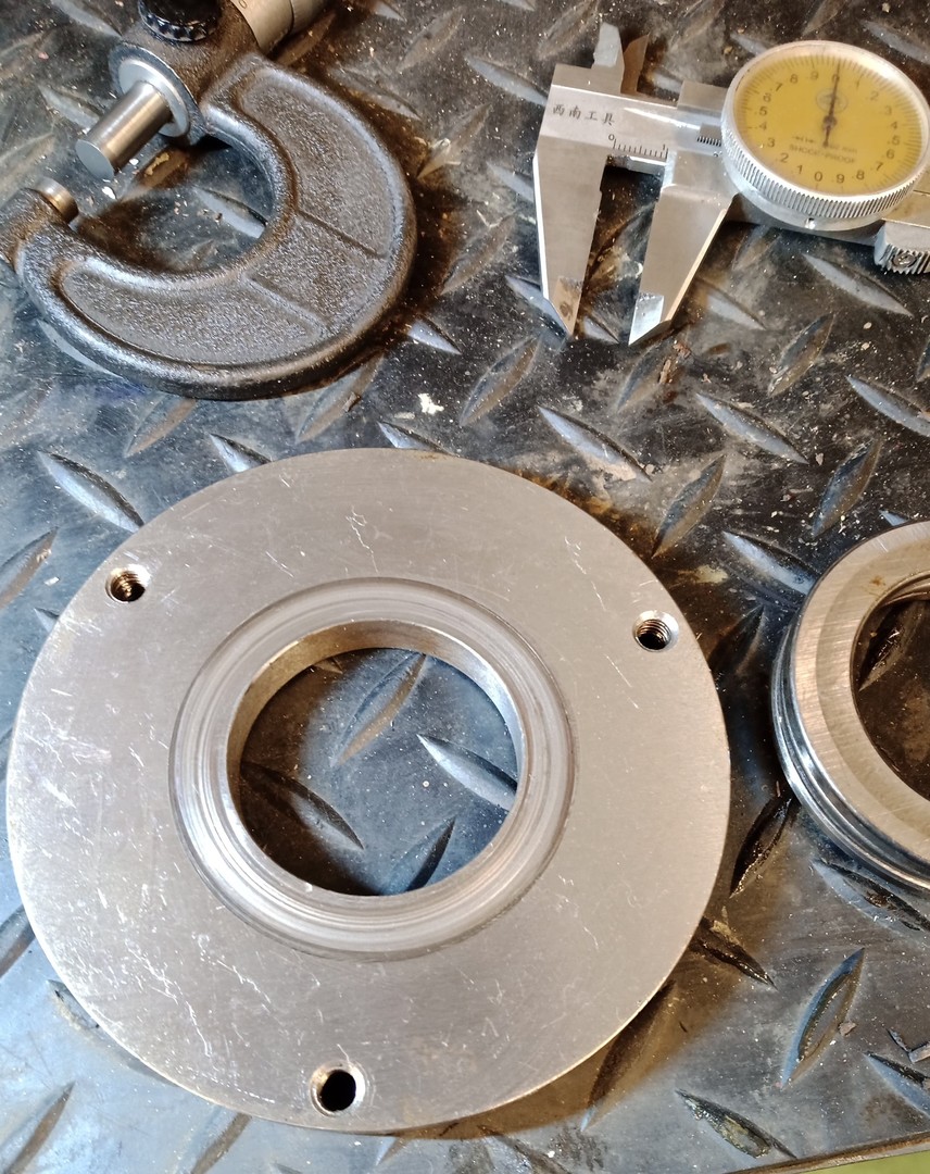

Ezt a 4 tizedes elmozdulást nem nagyon értem, érdekelne, hogy mérted, vagy számoltad. Ha csak a támcsapágy vastagságát mérted, meg a hézagot a mélyhornyú és a támasztó lap között az nem valós értéket ad. Az én másfél éves gépemben, kíváncsiságból megmértem a mélyhornyú belső gyűrű axiális játékát, és kézzel megmozgatva 0,1 millimétert mértem. Ebben a csapágyban kb 100 óra van, és mivel mint írtam az enyém is mindkét oldalon támcsapágyas, elméletileg axiális terhelést nem nagyon kaphatott.
Mi a helyzet azzal a támasztó lappal, körbemérted, párhuzamos a két oldala?
Gondolom oda is C3-as mélyhornyú került.

Megmértem hogy a hátsó csapágy mennyire áll ki a házból (mélységmikróval). Kikocogtattam a főorsót. Ismét mértem, a csapágy nem mozdult befelé.
A két csapágy közé bedugtam hézagmérőt (a 6208 belső gyűrűjét nem feszítettem el. Egy-egy hézagmérő egymástól 180 fokra ezt adta ki. Éppen mozgathatóak voltak. Ezután szedtem le a fedlapot.
6agnn8pu0
Kíváncsiságból én is megmértem a te módszereddel, nekem nem fért be az 5 százados hézagmérő sem, és ha már ott voltam levettem én is az ominózus lapot, kiderült hogy nem voltak nagyon meghúzva a csavarjai, az egyik sehogy a másik  kettő épphogy. Újra mértem az axiális holtjátékot, így hogy már nem támasztja a támcsapágy megnőtt 0,25 milliméterre. Körbeméregettem a lapot, az enyém elég sík, körben mindenütt 9,90 milliméter. A felfekvő felületén látszik, hogy korábban megfordult rajta a csapágy, lehet hogy egyszer valaki fordítva rakta össze.
