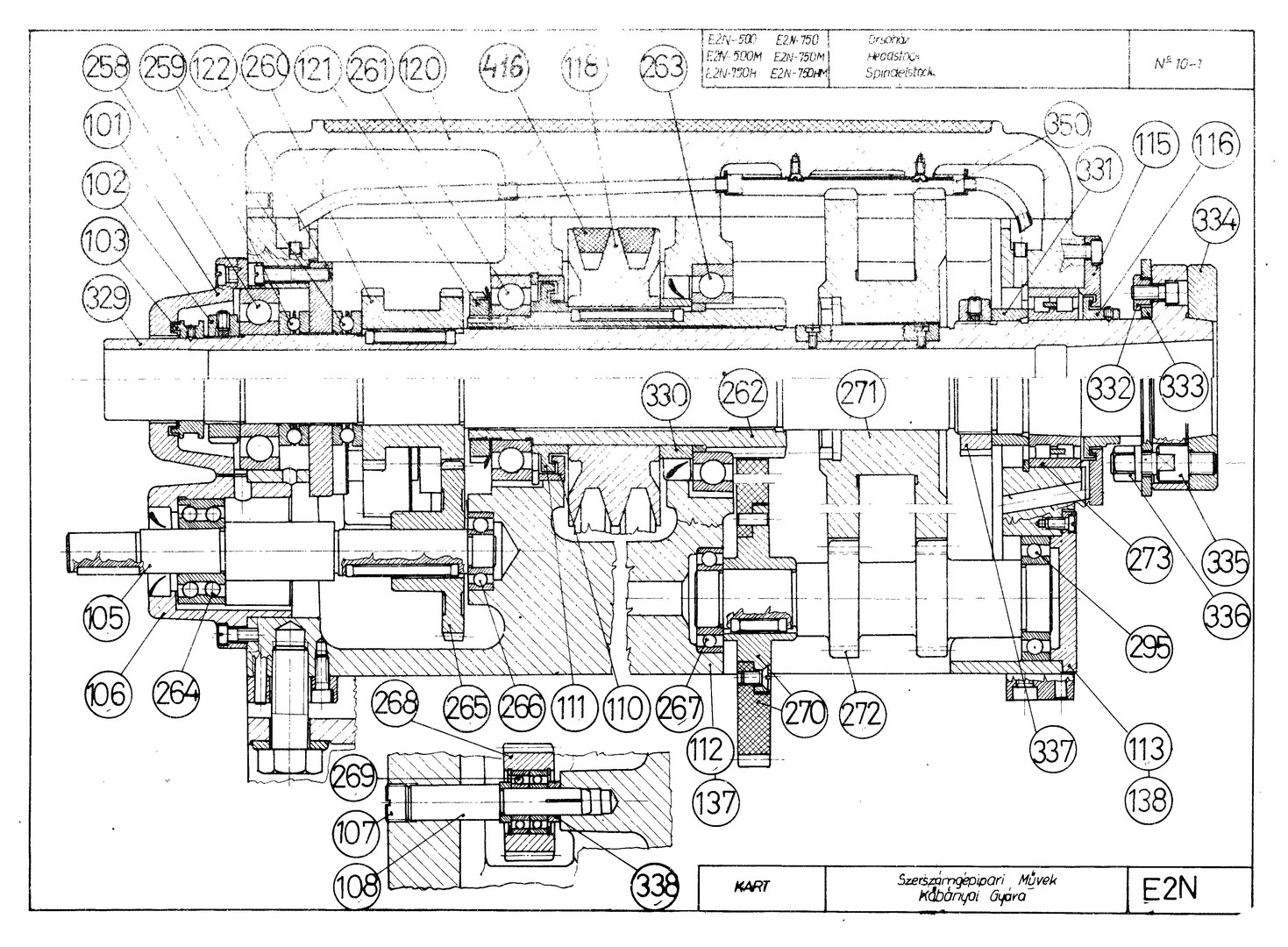

A két támcsapágyas megoldás rajza:
"A kúpgörgős traktorba való "
Biztosan úgy van .

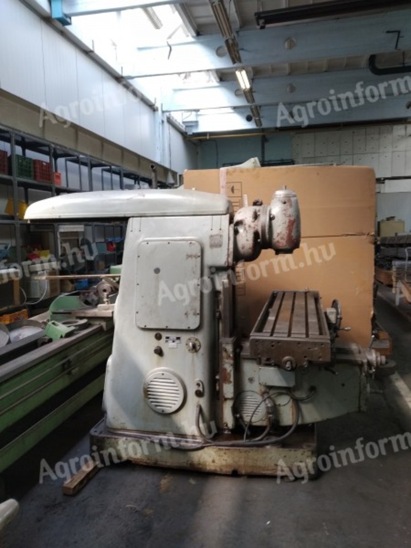

A hosszasztal tekerőkereke a kis kúpkerékkel pont a napokban volt a kezemben .
Annak a felső keresztgerendájába bele volt öntve az akkori "vezér" neve .
És valóban kardánnal hajtott az oldalán lévő előtoló váltóból .

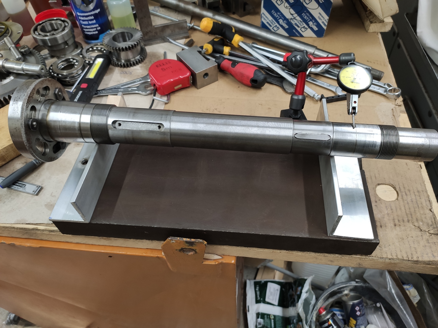

Amit még észrevettem, hogy ennél a támcsapágyas megoldásnál hiányzik a támasztó lapról az a perem, ami beállítja a koncentrikusságát az orsóhoz. A három felfogató csavar elég sok játékot enged neki, és ahogy nézem, simán be lehet úgy rakni, hogy beleérjen az orsóba, és pl. egy olyan vállat koptasson bele, mint ami a tiéden látszik. Nem tudom, hogy nálad mitől van az a lépcső, de érdemes lenne kimérni melyik alkatrészhez esik pontosan.
Az összehúzó hornyos anya helyére én lehet hogy megpróbálnék felrakni két ilyen KM8 -as anyát összekontrázva, vagy ha meg akarod duplázni a gép árát lehet kapni precíziós csapágyanyát is: KMT8
(Egyébként a videódon úgy látom, hogy fordítva van felrakva az anya, az enyémen legalábbis csak egy oldalon van illesztő perem.)

A konzol bal alsó részén a rácsos karika alatt van az előtolómotor .
Na persze a másik oldaláról nincsen kép ,  így nem teljesen bizonyító erejű a dokumentum :)[#integet2]
Nekem PDF-ben 1966-os évjáratú van 2282-es gyártási törzsszámmal abban 1 db axiális van.
A 264 számú csapágy nekem kissé furcsa.

Ez így életképes lehet? Ha van egy V bevágás a lapok felfekvő helyén.
Szerintem igen. Egy mérésre bőven jó. De ellenőrizheted is: mérj meg néhány értéket kétszer, illetve ha egy ujjal megnyomod a orsót akkor nem jó ha nagyon mást mutat az óra.
