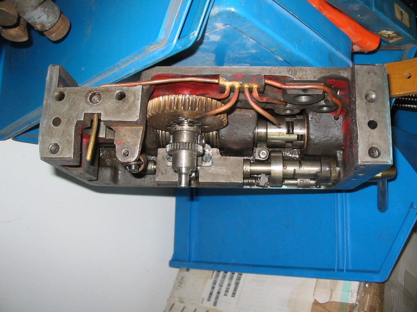

A képen látható memost melyik is? (igaz nincs benne mindne)

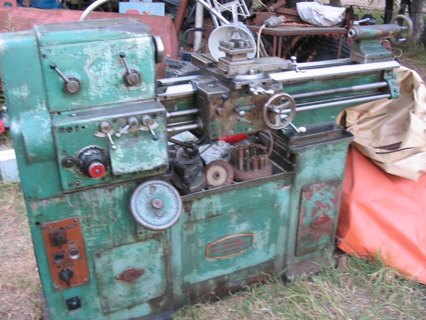

Itt egy kép egészben az enyémről, ahogy ráleltünk egy kiserdő közepén letakarva. :)
Régi vagy új?
Istvan0728
Ezen a gépen a régi van. Az újabb olyan mint ami a E3N is van.
ez egy elég gyenge minőség, , de a kinemetikai ábrán egyértelműen 1 nyomcsapágy + 1 sima van jelölve

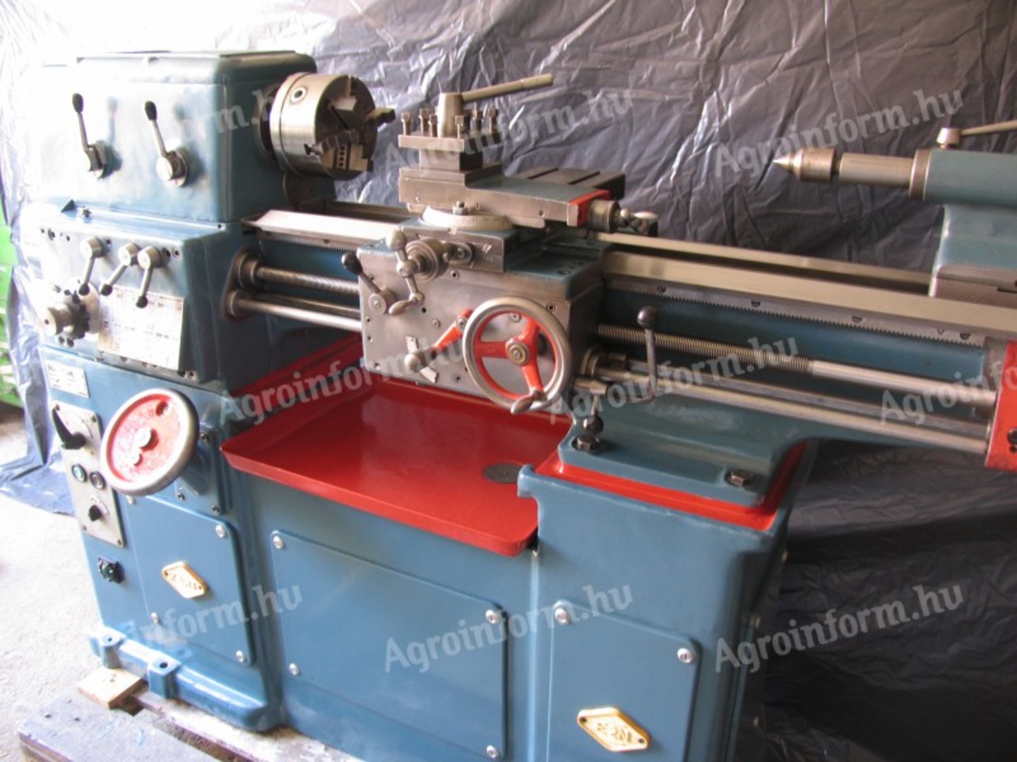

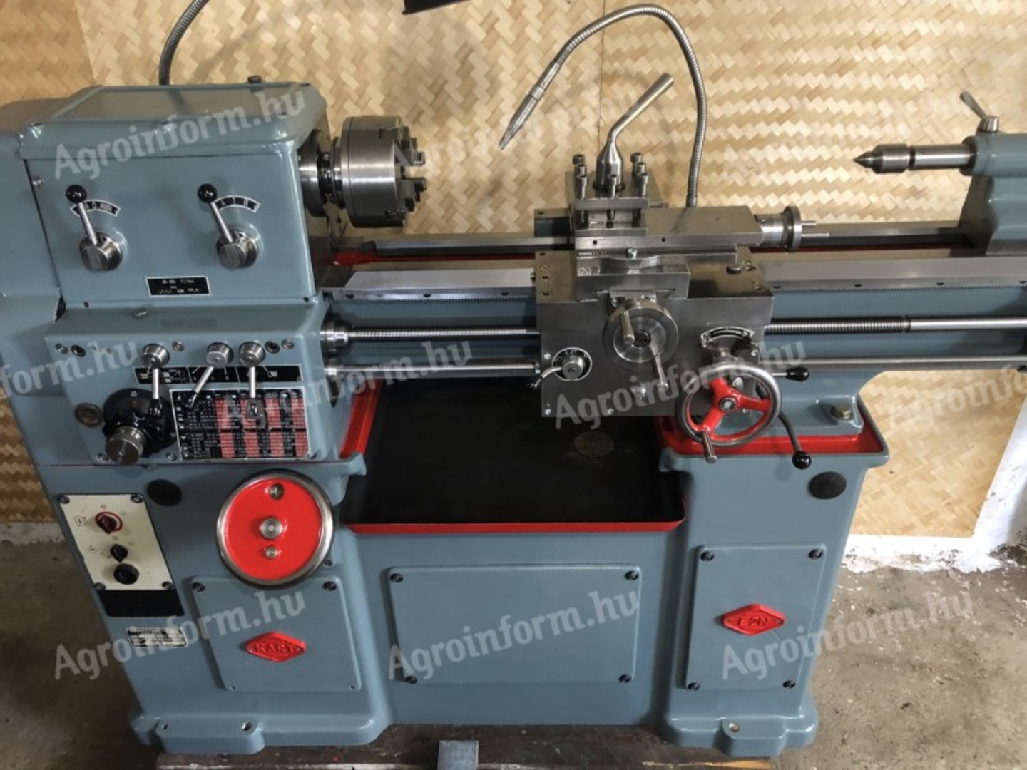

Ezek a régi lakatszekrényes változatok. A középen levő karról lehet messziről felismerni. Illetve a előtolás kapcsoló a réginél oldalt az újnál elől van. Illetve van nyomaték állító kar is az újon. Itt egy egy kép az régi és új megoldásról:

Óóó..hát én még ilyen újabbat nem is láttam. [#wow1]
