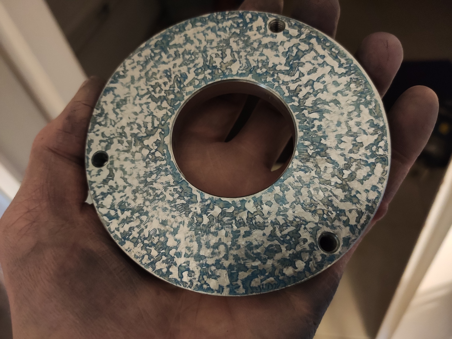

No, fedlap síkköszörülés. [#vigyor]

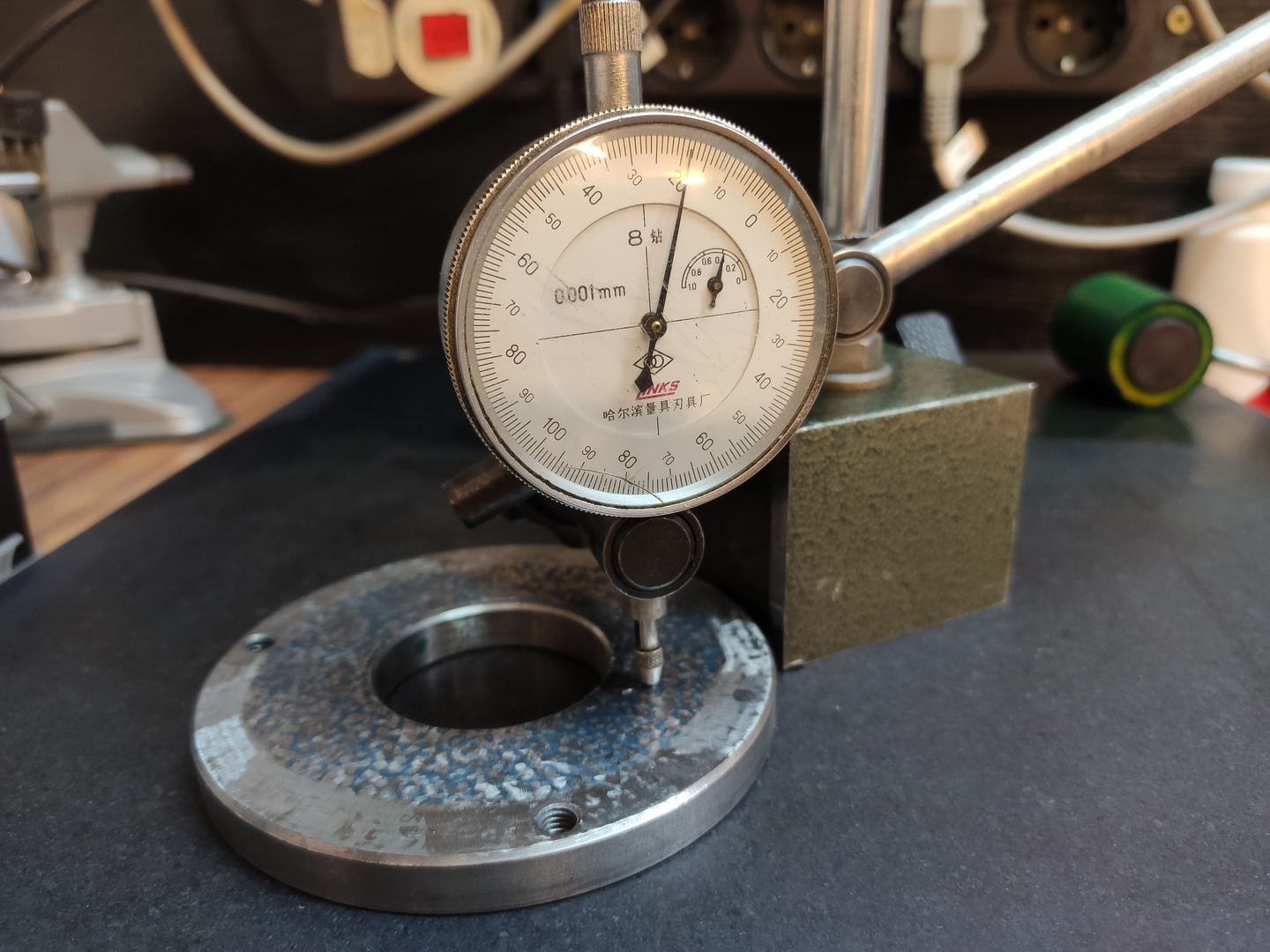

Normál mikróval méve egy nóniuszvonal szélességnyi eltérés van a párhuzamban a tárcsa középátmérőjénél kb.
Ez így vajon maradhat?
Szerintem görbítened kellene rajta hogy a gyári állapot közelébe kerülj. :- ))))

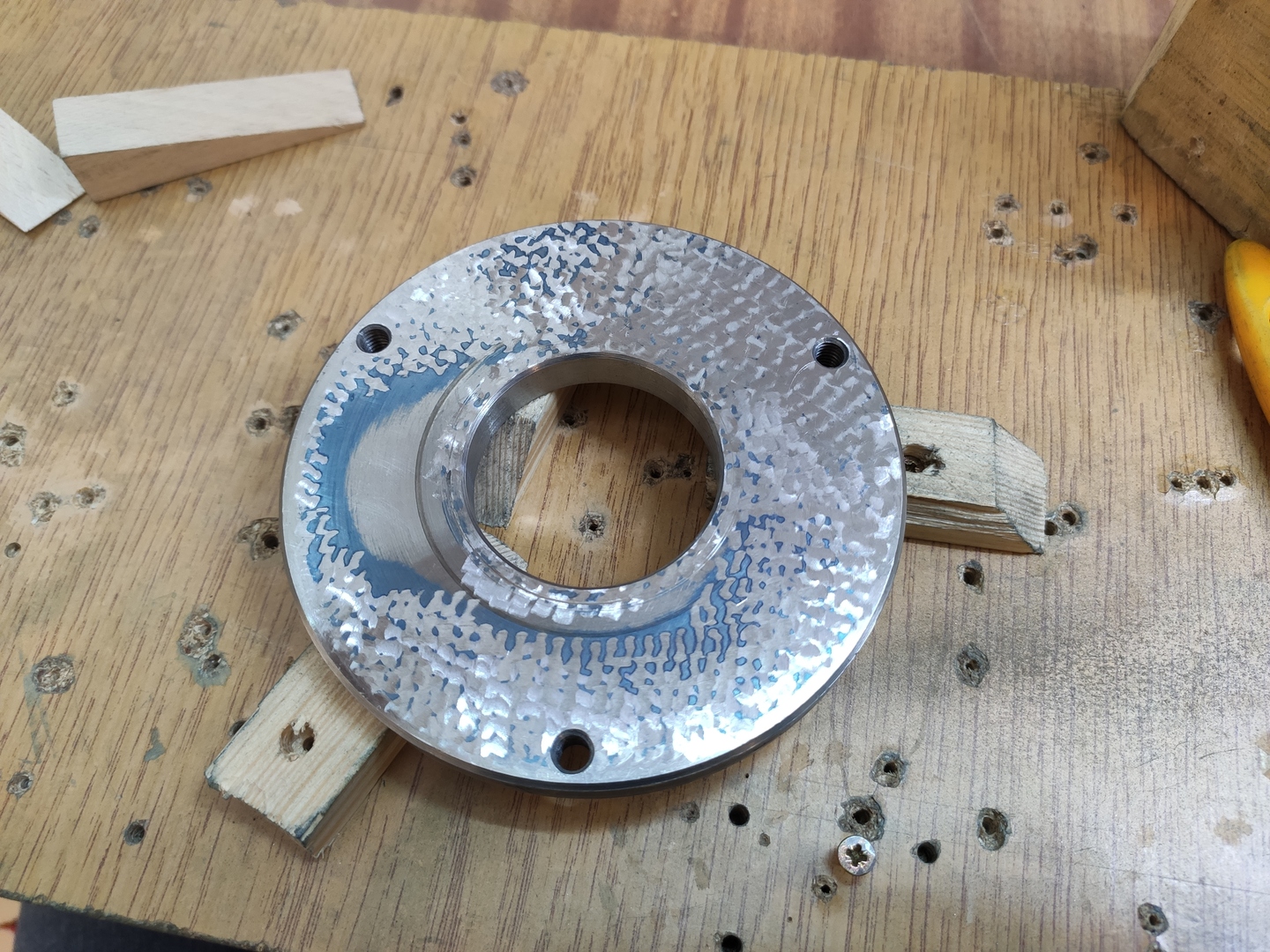

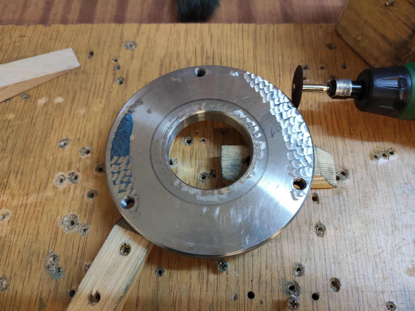

izbeki
Fasza, de azokat a ragyákat egy kicsit flexkoronggal megdolgozhattad volna![#wave]
Na meséld a ződ' disznónak, hogy kellene már neked ez az eszterga sürgősen!  :)

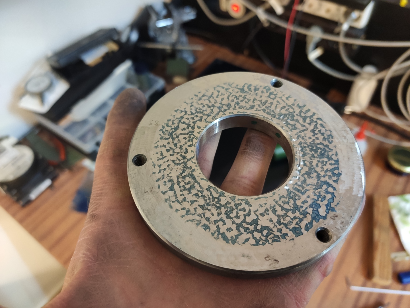

Kíváncsiságképp megnéztem. A saccoláshoz közel, 2 ezred párhuzamhiba, és 2-3 ezred a gödrök mélysége.
