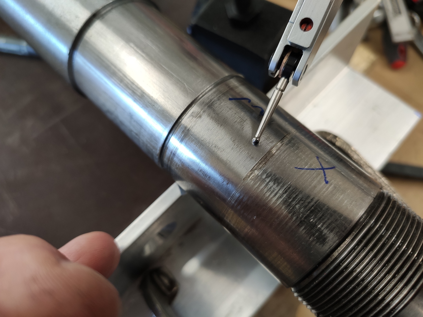

Meg szabad kérdeznem Te mit mérsz a képeken?

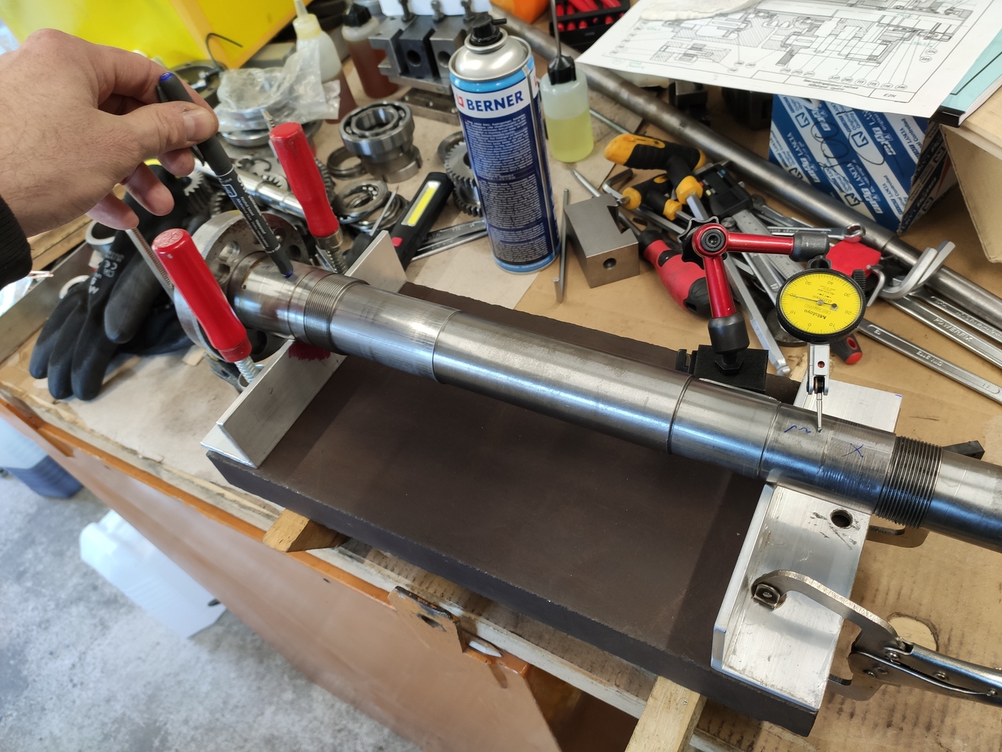

Terveim szerint azt hogy a hátsó csapágyhely mennyit kóricálhat.
De pont ezért kérdezem hogy mitmérek?
így most jó esetben ovalitást mérsz.
Nevezz ki két bázispontot amire felfekteted aztán mérj egy harmadik ponton.
Az a baj a kúpot pont nem igen tudod mérni.
Ezeket a pontokat aztán cserélgesd, jegyzetelj és figyelj oda ne vezesd meg magad.
Meg főleg rakd már vissza a helyére! [#nyes]
Virbo
Kineveztem:
Elöl az NN csapágyhelye, hátul meg az eredeti támcsapágyhely legbelső része. Előre ütköztetve van, de nem kóricál tengelyirányban mert az NN felületen nincs változás
Ahol mérek a támcsapágyhely másik széle, a csíkos golyócsapágyhely és a főorsó majdnemvége (ami még épnek tűnik... ). Máshol nem tudok.
Főtengelyeket is szoktak prizmán, ez ahhoz hasonló elrendezés. Más bázisfelület nincs.
Virbo
Természetesen nem jelenti azt hogy a mérésem hibátlan, sőt ha elvi hiba van azt hátha észreveszi más.
