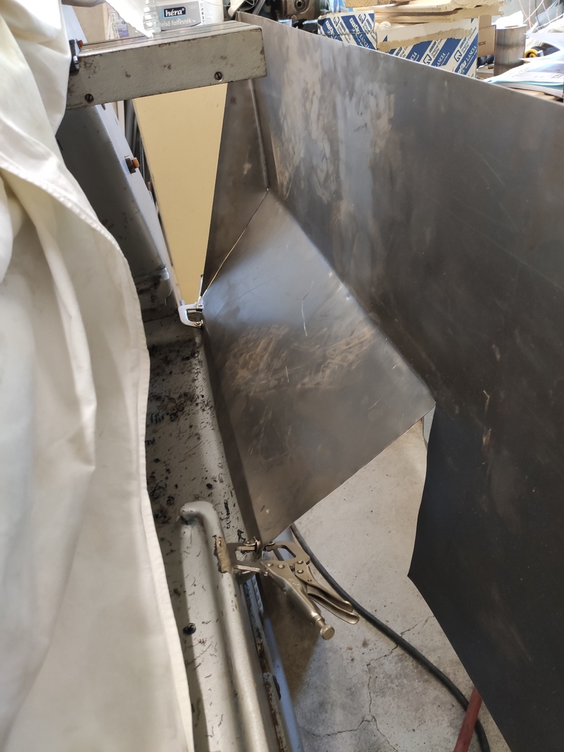

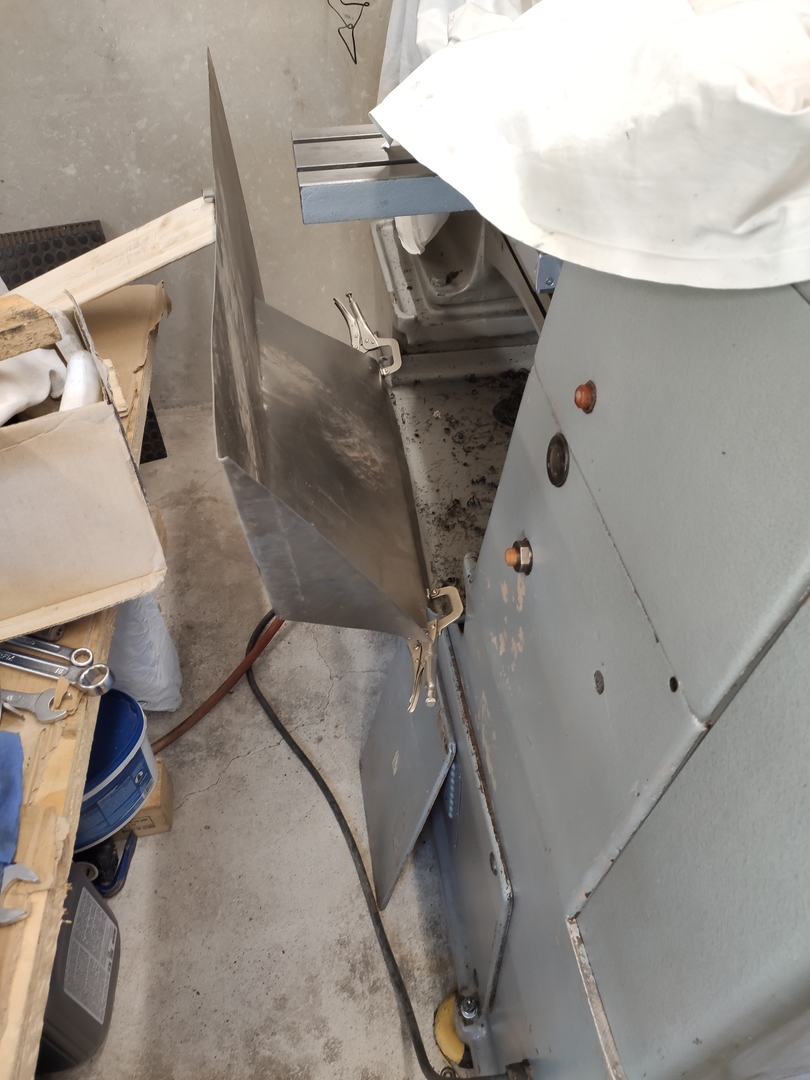

Feszültséglevezetés gyanánt készül a forgácsvédő.
Persze nincs elég lemezem... [#vigyor]

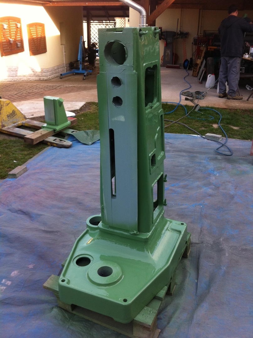

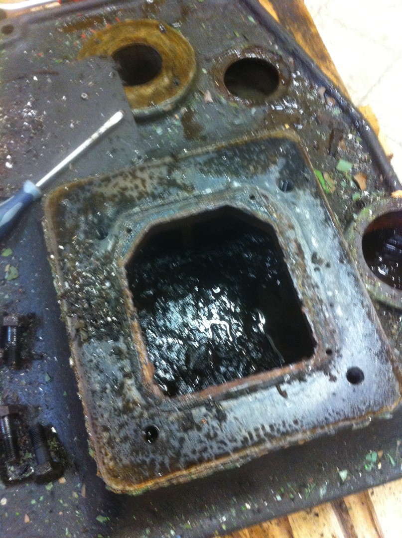

Semmi gond a festék leégetéssel. Mire az öntvény 40 Celsiusra felmelegszik a festék régen leég.
Egyébként ezzel a festékréteggel mit csinálnál?
Amikor leégettem a festéket az olaj a meleg hatására izzadt ki belőle.Ezt nitroval sima lemosással soha nem szeded ki.Utána egyébként is pontossági ellenőrzés van és , ha kell hántolás.
