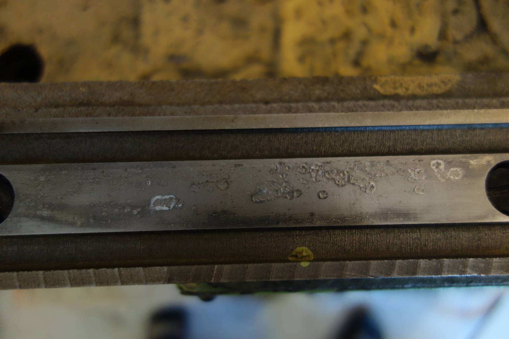

 Itt egy jó kis példa, hogy mire jó a sík fenőkő:

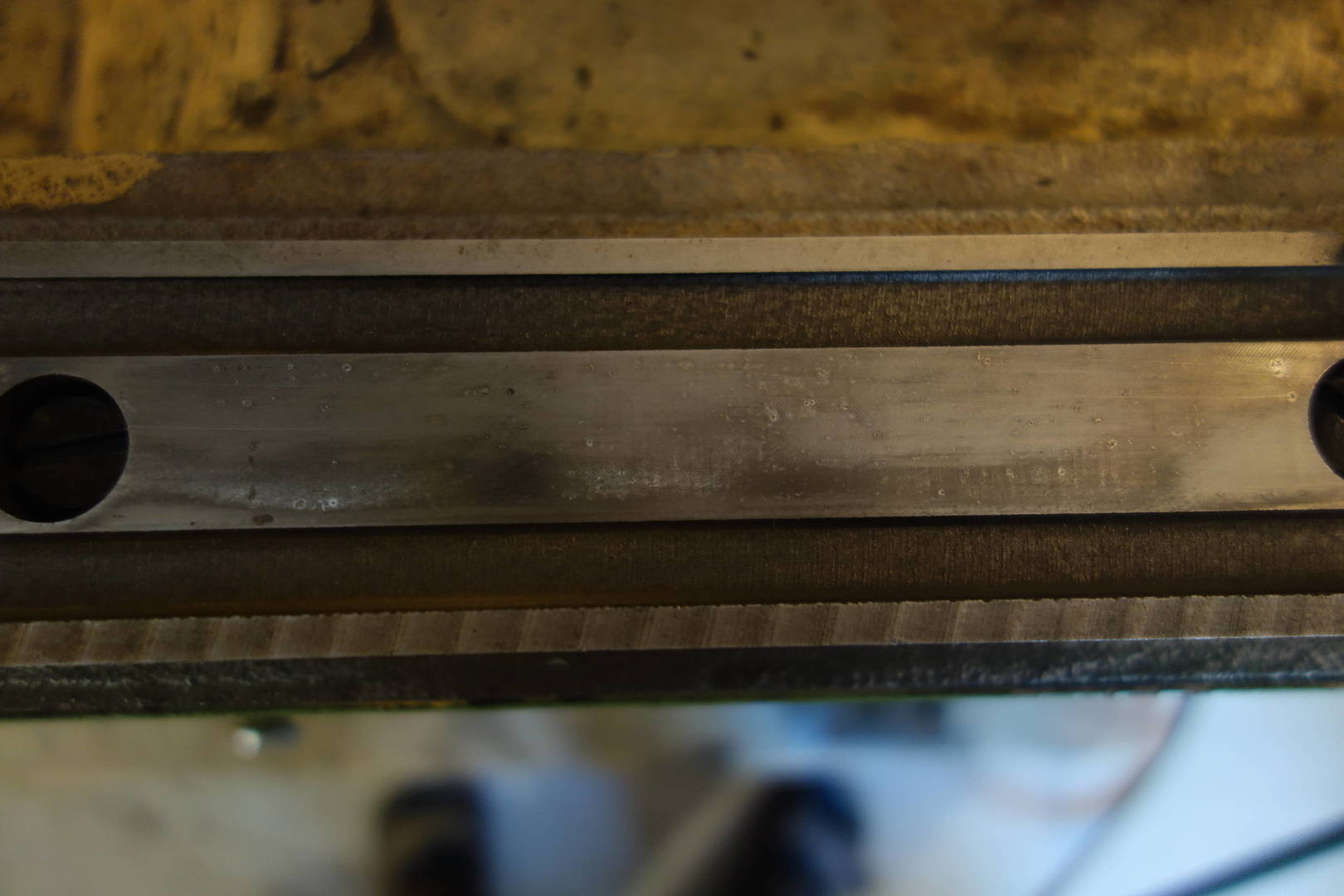

A köszörűgépnek az ágyazatán voltak berágódások. Valami kosz mehetett a görgők alá. Szépen lecsaptam a kővel a kinyomódásokat. Látszik, hogy kifényesedett a gödrök körül, de magából a teljes felületből nem vett el. Ha meggurítok lassan egy görgőt az ágyon, akkor látszólag akadálytalanul halad végig ezeken a szakaszokon. Még akkor is, ha éppen, hogy csak gurul. Szóval bízom benne, hogy ez így jó lesz.
 Közben úgy néz ki, hogy sikerül görgőket beszereznem. 7x20 as nincs, de van 22.4-es, szóval ebből majd le kell esztergálnom. Jó alkalom lesz kipróbálni a kerámia lapkát. :)
 4.95 ös nincs, de gyanús nekem, mert az orosz fórumokon mindenhol 5 öset írnak és a kopás nyomok is olyanok, mintha csak vonalban feküdtek volna fel a görgők, szóval egy próbát majd megér a dolog. Az se baj, ha jó lesz. :) Ha nem akkor visszakerülnek a 4.95 ösek. Azok egészen jó állapotban vannak. A hossz szánhoz a 12x12 es görgők már megvannak.

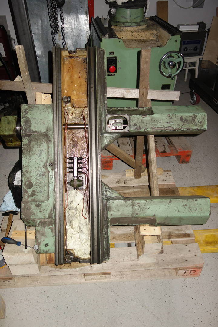

 A villanymotor viszont kampó. Lecsapja a biztosítékot. Elvittem tekercselőhöz. Most az alsó ágyat pucolgatom. Elleszek még vele egy darabog...

Ez a legrondább szakasz. Erről lemaradt a kép.

Ezeket vajon hogy sikerült elkövetni?
mdani2
Szerintem annyi lehetett, hogy vagy nem volt tiszta a kenőolaj, vagy köszörűpor és egyéb kosz kerülhetett a görgők alá. Az meg szépen benyomta. Azért a csapágygörgő elég kemény anyag, simán maga alá nyom egy porszemet. Egyébként a görgők között is vannak igen tisztességesen ellapult darabok. Majd fotózok néhányat, de nem könnyű meglátni.

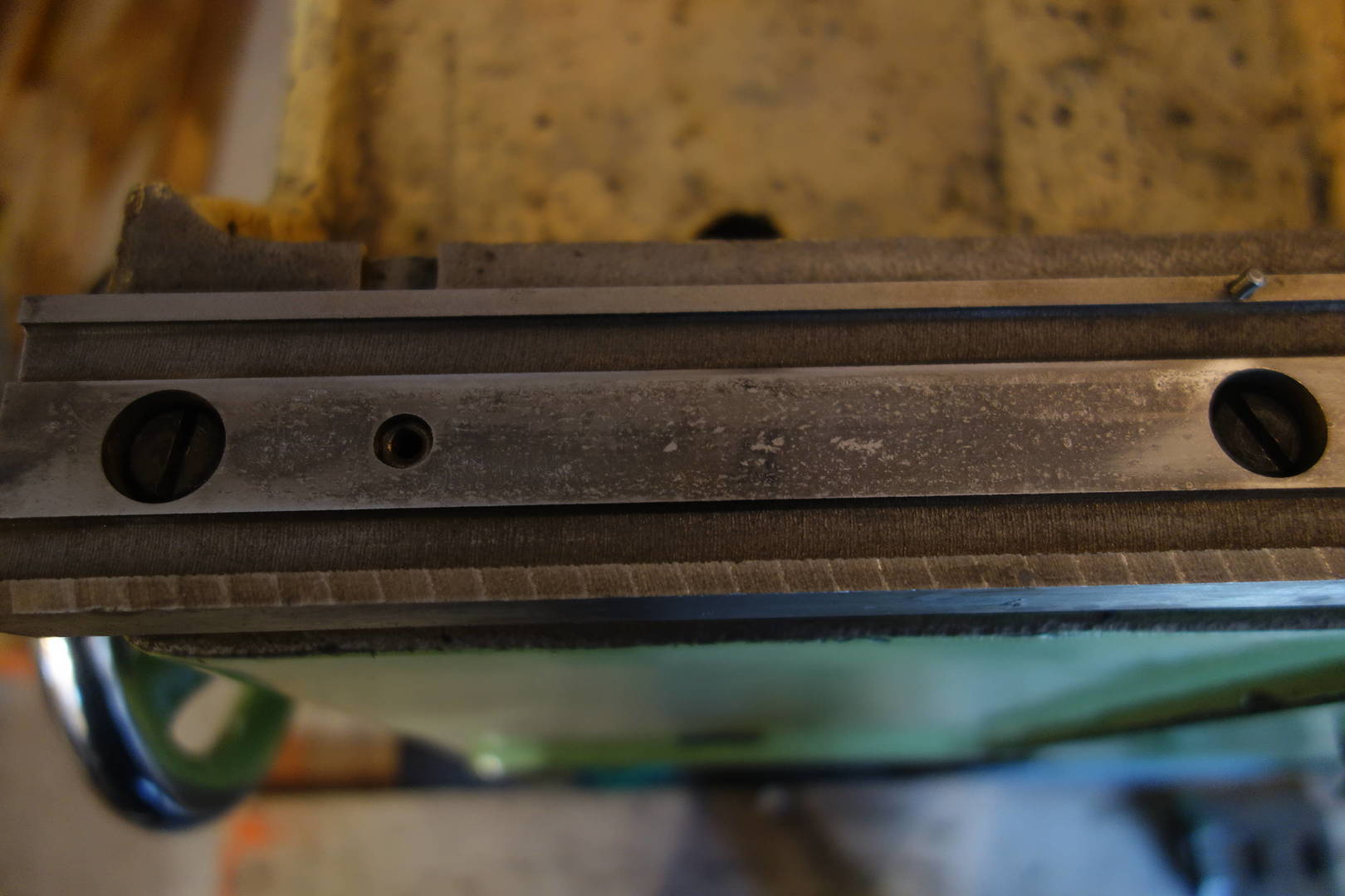

 Talán ennyivel jobbak a komolyabb köszörűgépek, ahol van hidraulika tápegység. Ott mindig folyik a tiszta olaj az ágyon és így nem jut oda soha kosz. Itt csak egy lemez és egy rés véd, meg a távolság. Amúgy ilyen nyomok csak ezek az egy vezetéken vannak. A V-ken és a hossz asztal szánjai sértetlennek tűnnek. Valahogy talán azok jobban védettek? Pedig ugyan az a konstrukciós megoldás.
Vagy épp az öt méterre levő marógépből, munkadarabról került oda a forgács.
A fémforgács fura jószág, olyan helyekre be tud jutni ahova csipesszel nem tudnád behelyezni.
Sajnos olyan forgácsoló üzemben sem jártam még ahonnan a sűrített levegő ki lenne tiltva. :(
grekon
Arra a felületre még rá kéne csiszolj (kézzel egy fára tett smirlivel vagy szalag vagy nagyobbik rezgö csiszolóval)s utánna még a sík fenőkővel mig egyforma fényes lesz .
