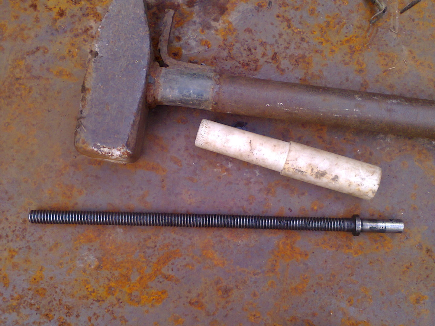

No ennyi tellett tőlem ,max 10 perc alatt .
Éppenséggel kénytelen voltam igénybe venni a rendszergazda szoftveres segitségét (tartani kellett a danamid rudat)
Talán még egy mili is maradt benne , de ahhoz már sok a 10 kilós ...
A 200 as lakatos párhuzamsatut már nem akartam fényképezni .
A keresztasztal orsójához azért majd csinálok alulemezből védőpofákat a satura mert ezen meglátszik azért a megfogás ,de ezen majd segit a reszelő .
És hát hidegen működik ez a dolog .
Az a titok hogy a hajláshoz minél közelebb kell rátámasztani .
Szerintem majdnem teljesen helyre jött az emelkedés .
A menetek eltávolodásának inkább a magméret görbülete az oka ,nem nyúlott annyit az anyag .
Ha igazán preciz akartam volna lenni akkor átfúrt félbehasitott négyzetes anyagba kellett volna befogni ,de satuorsónak szerintem jó lesz ez igy ...

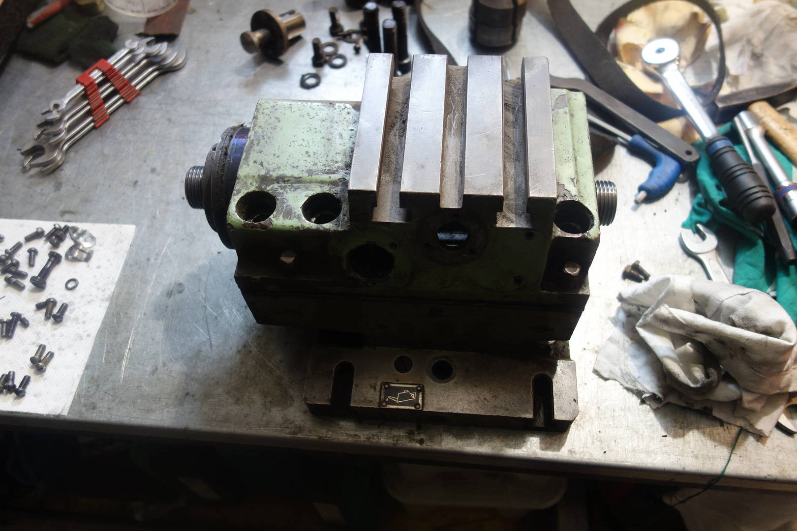

Valamelyik fórumban volt szó koszos olajos gépek pucolásáról, ezért itt megosztom a módszerem. Kiszereltem egy hiba miatt a marógépemből a főhajtóművet. Belenézve a gépvázba évtizedes olaj, por, beszáradt emulzió miatti sár volt mindenhol. Ennek eltávolítására találtam egy egyszerű hatásos megoldást: Be kell szórni vastagon fűrészporral, és úgy ronggyal szépen ledörzsölhető a szutyok. A végén a fűrészpor maradék porszívóval, sűrített levegővel eltávolítható.

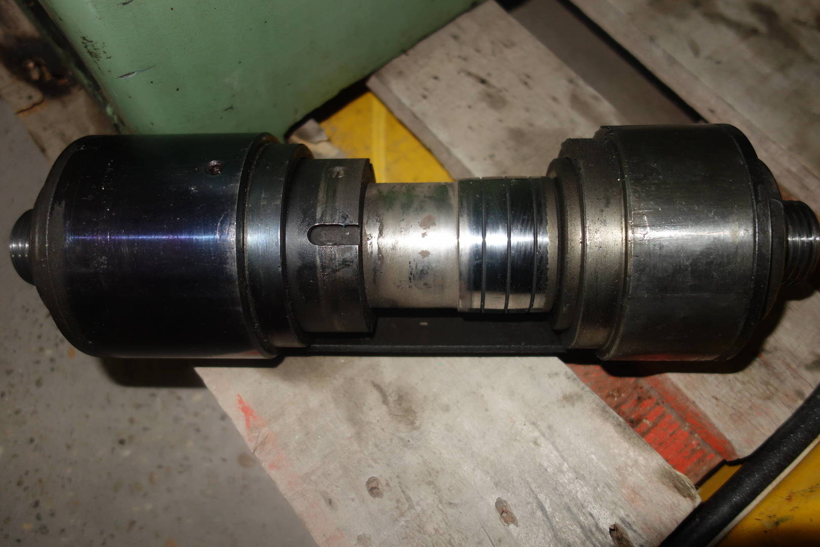

 Nálam lassan halad q köszörűgép rendberakás projekt. Újra lett tekercselve a villanymotor, de még nem hoztam el. Most a főorsó megpucolásával vagyok elfoglalva. Az öntvény háza már kész, de magát az orsót még nem szedtem szét, szerszámot kell készítenem hozzá. Viszont kicsit aggaszt a színe. Azt hiszem látott ez már drámákat. Feltételezem meg lett javítva, mert szépen könnyen forog, de azért kicsit aggódom miatta.
Üdv Dani

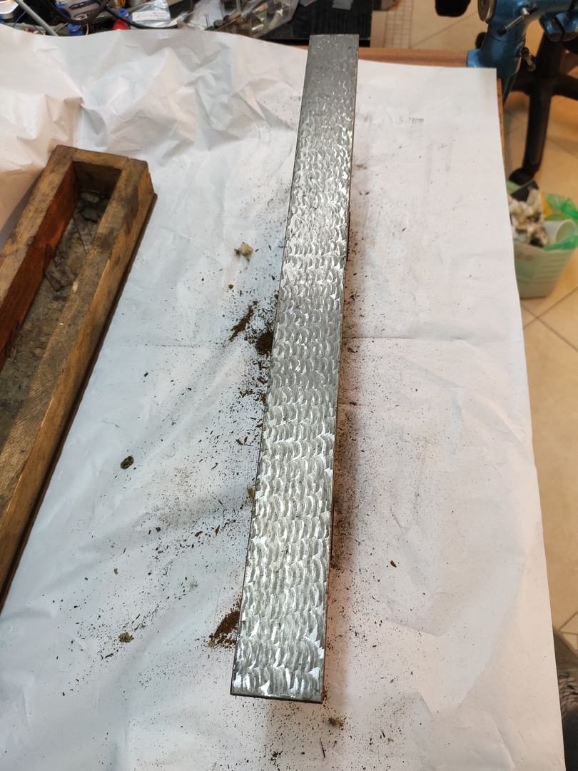

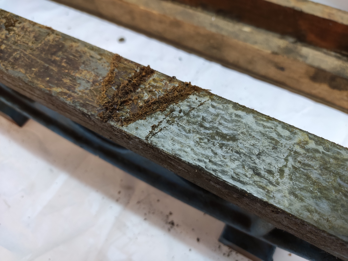

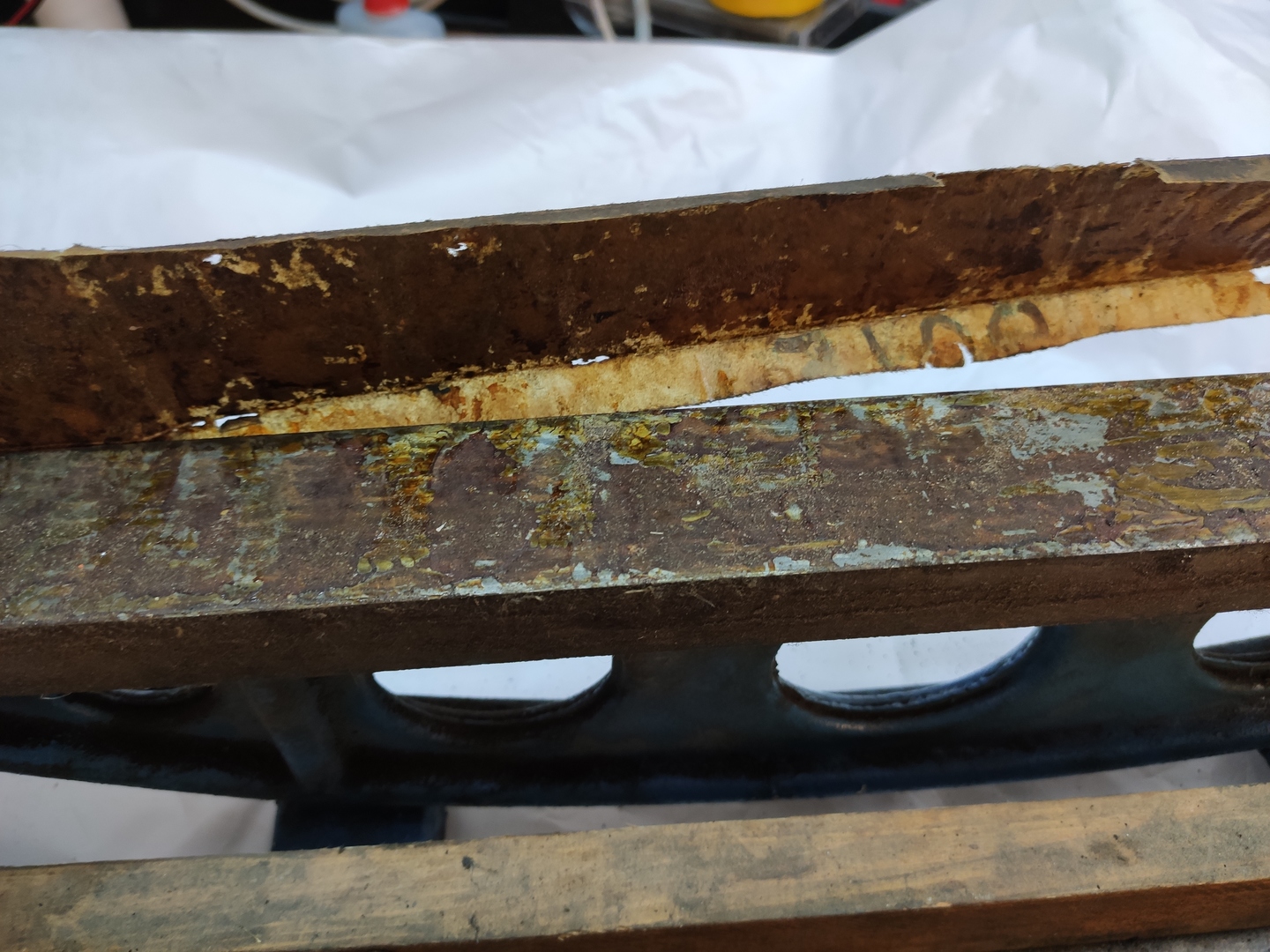

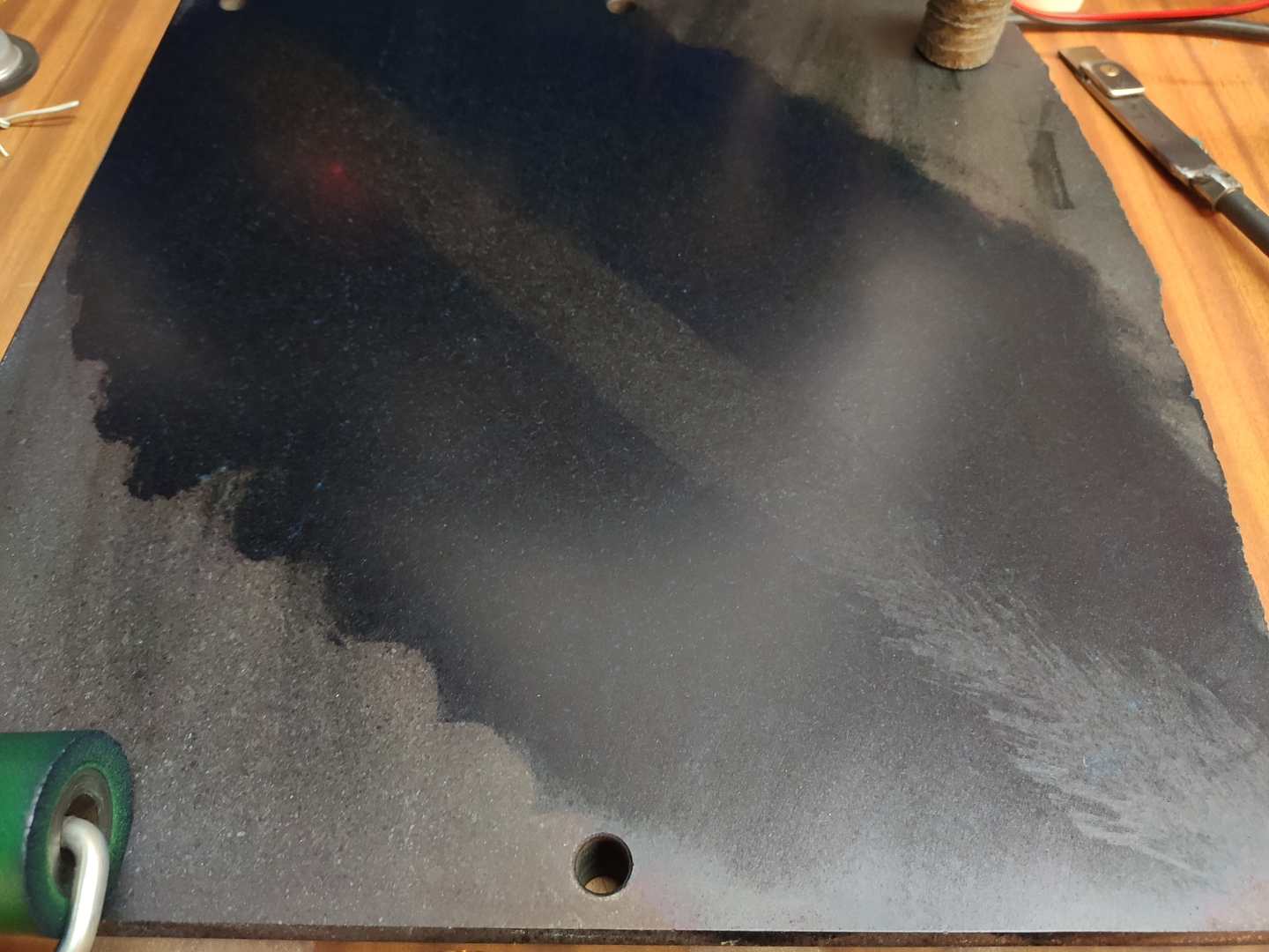

Gyorsan meg is néztem a lécemhez amit korábban hántoltam be egy gránitlaphoz.
Ne tévesszen meg senkit, nem került kosz a kettő közé, valószínűleg a felület húzta le furán a festéket. Többször megnéztem, és le lett húzva kővel.
Virbo

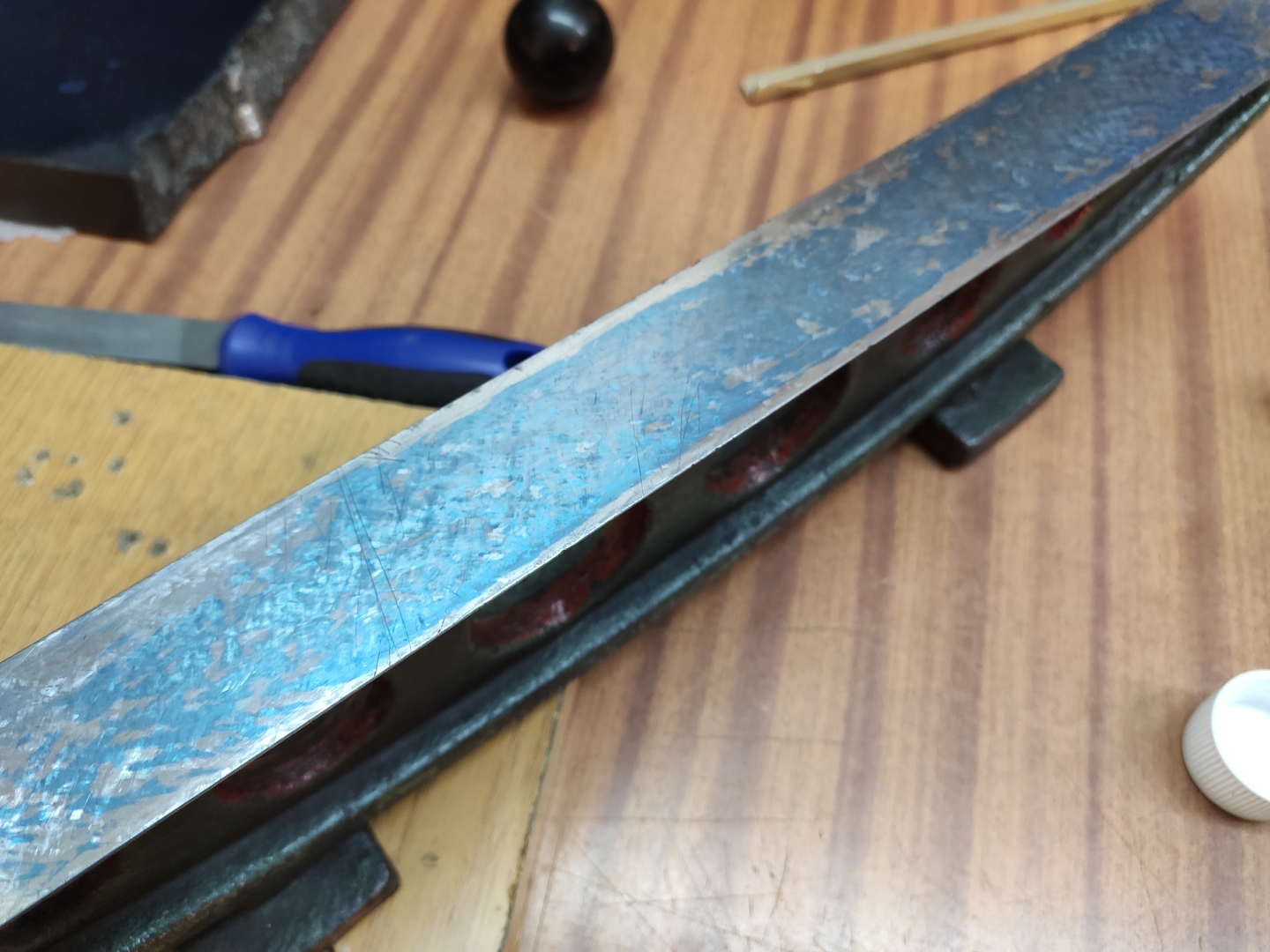

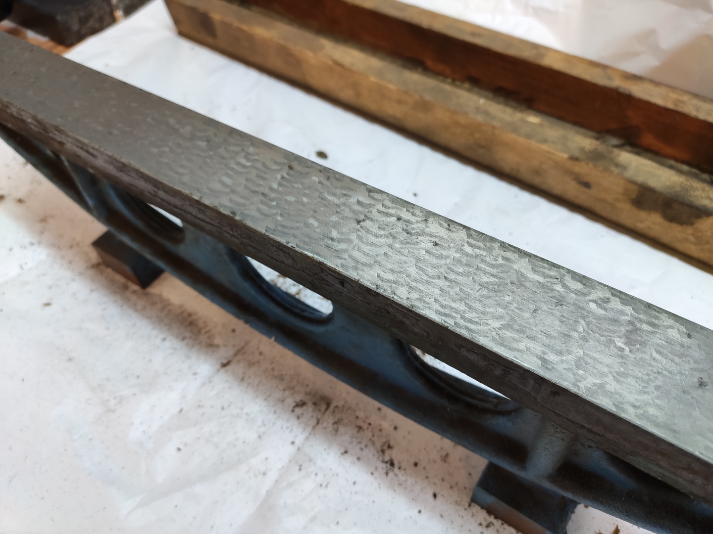

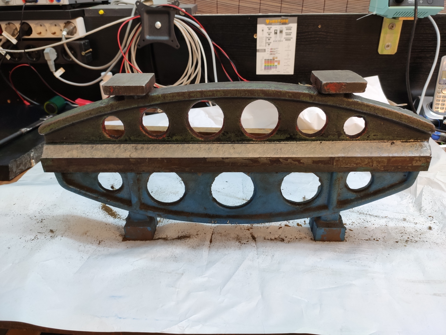

Ahhoz képest hogy nem mai csirke meglepően egyenes. :)
A hántosási nyomok 1-1,5század körüliek.

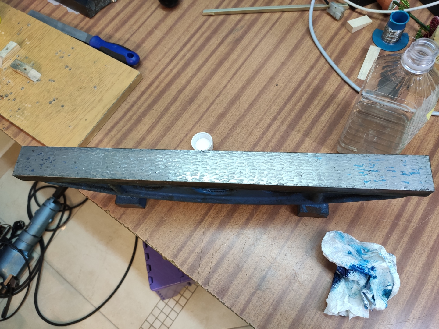

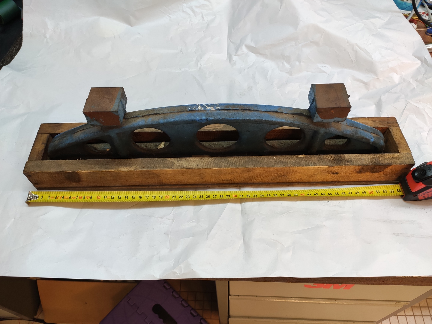

Megnéztem az etalonom is, sajnos csak egy kisebb lapom volt hirtelen.
Aztán ugyanúg rátettem az új lécet átlóban és lapjára is megnéztem, ugyanazt mutatja), de érdekes hogy mást mutat, mintha gödör lenne benne.
Virbo

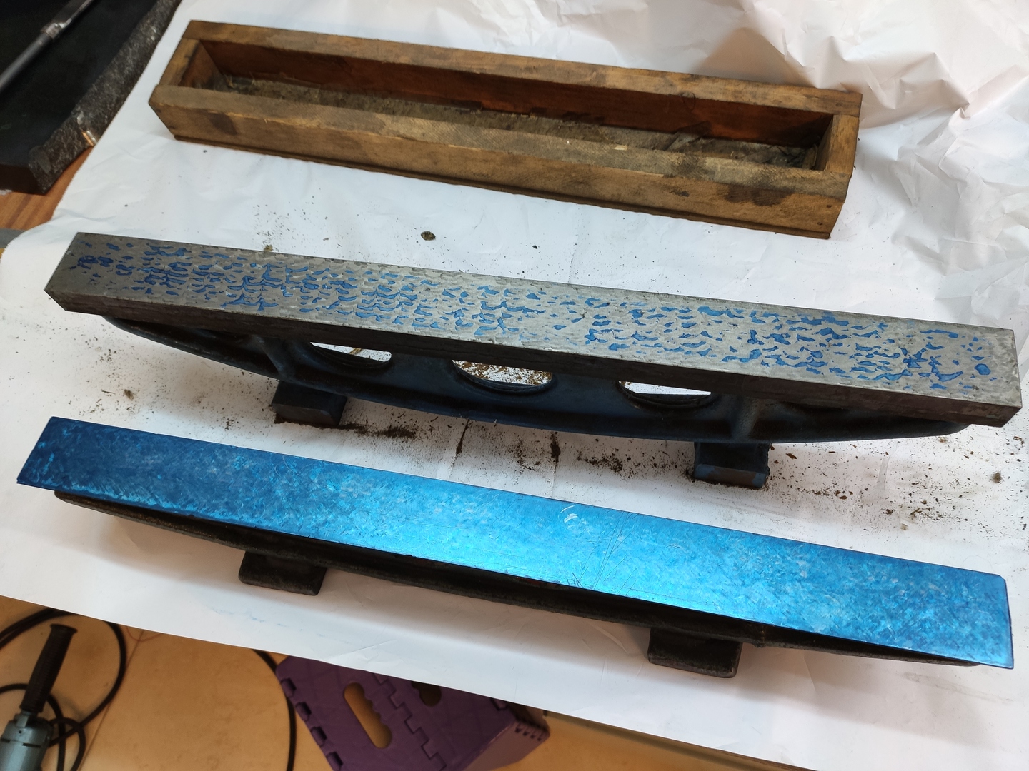

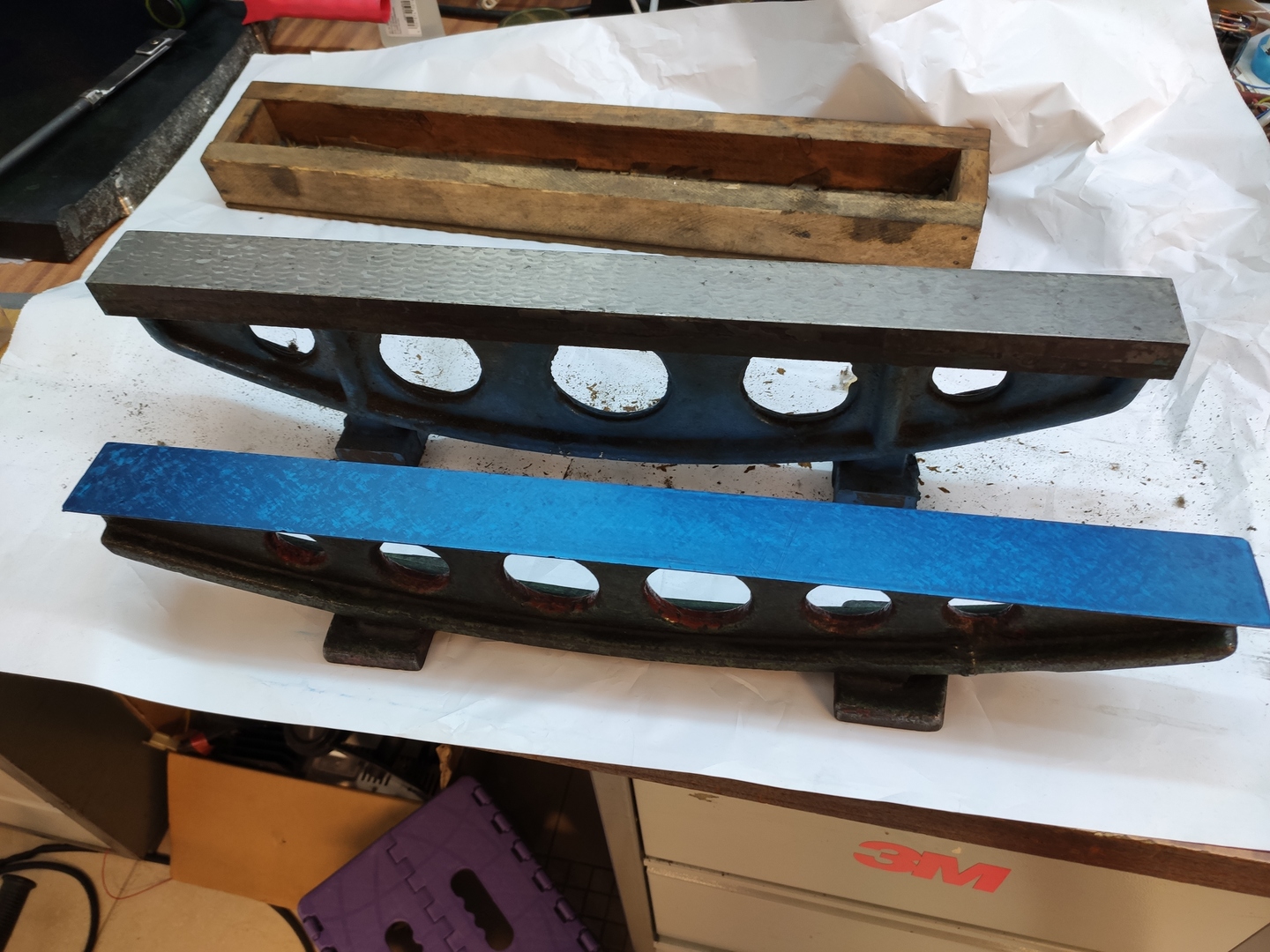

No, az etalonom a grániton lemaradt:
Virbo
És végigtapogattam a gránitot, nem tudom ez korrekt-e. Mindenesetre nagyon max fél század alakhiba van benne. De egyelőre nem látom át mi merre. [#vigyor]
A mágnestalp óra távolság picit kevesebb mint a lap szélességének fele.

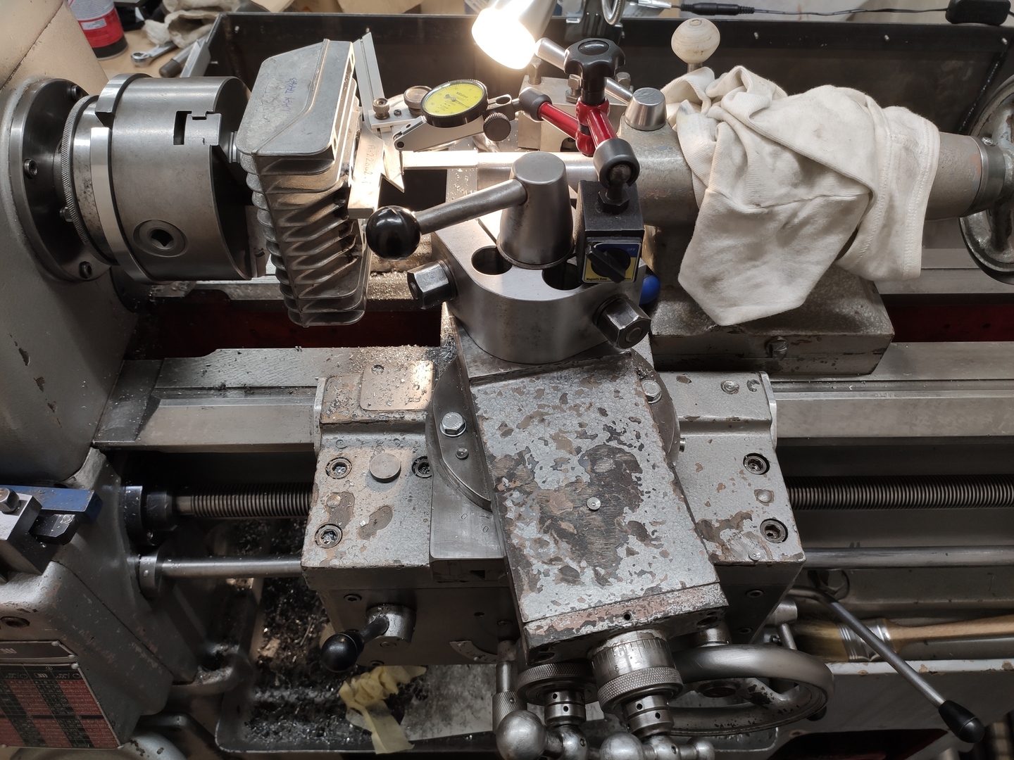

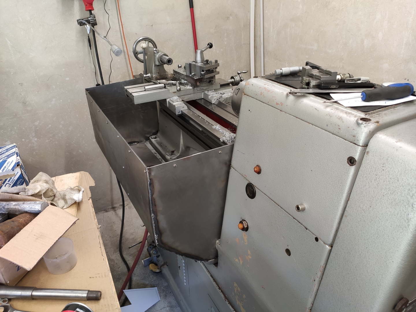

Megyen. :)
Vannak hiányzó dolgok a másikról, vannak kényelmetlen dolgai (a hosszán kézikereke közel van az előtolás irányváltójához és folyton beb..szom a bütyköm, a kéziszánt kiforgatva trükközni kell a tekerők miatt, stb), de végülis működik. :)
Félig kész a forgácsvédő is.
