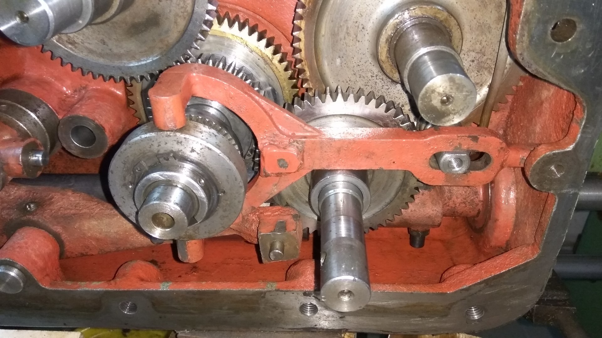

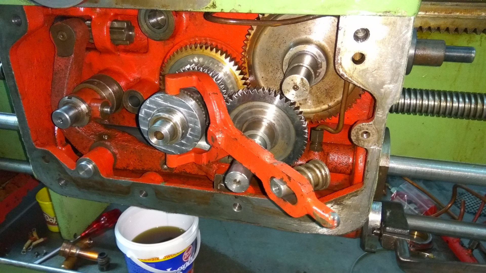

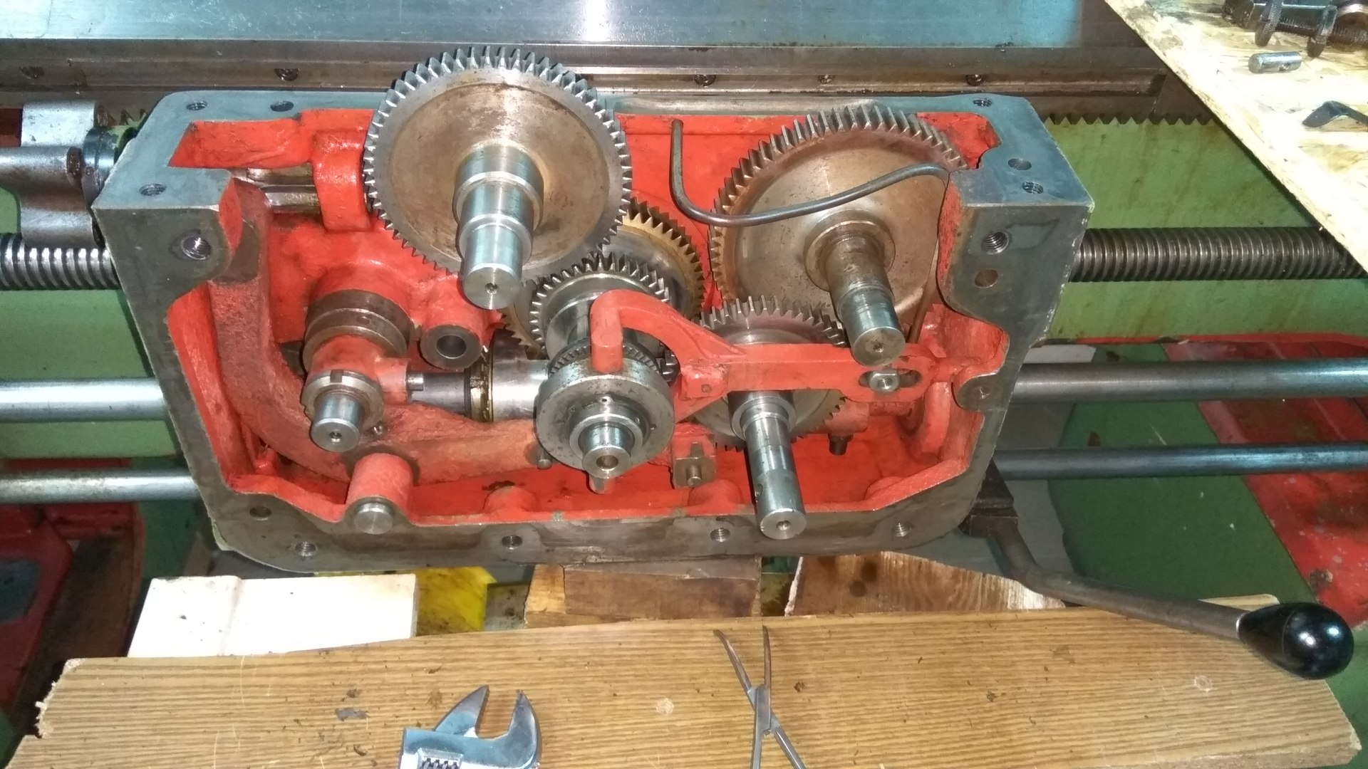

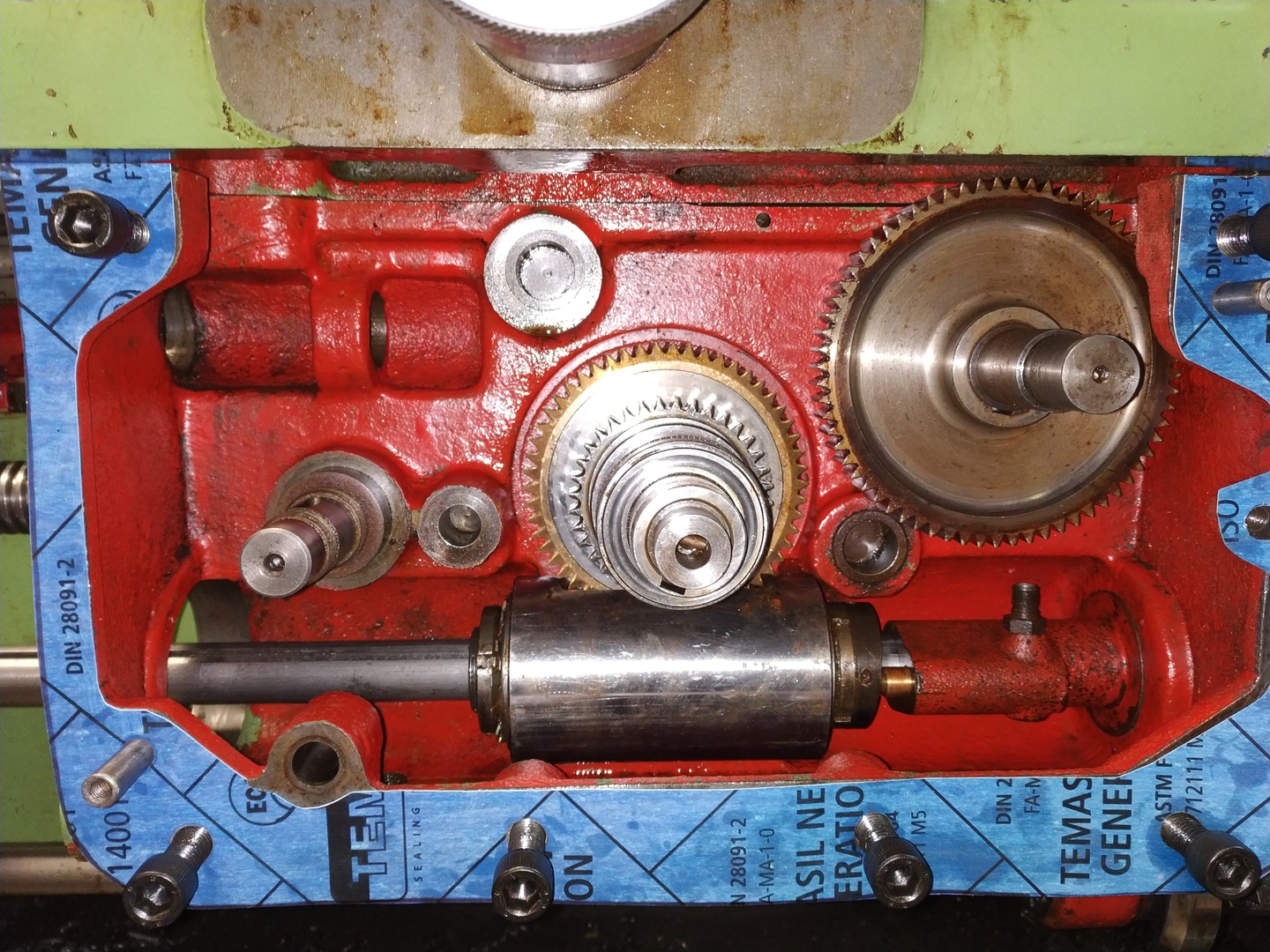

bundyland
Ha erre gondolsz ebből van bőven kép.
ujfvrw589
Szuper képek.
