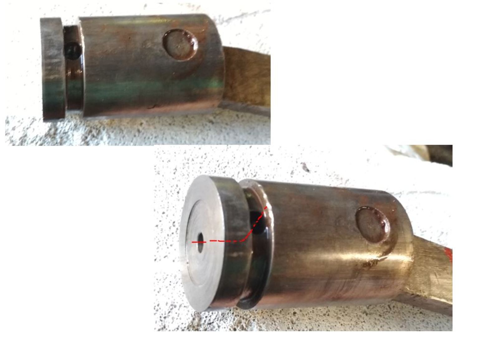

Az alábbi gép műszaki javítását kezdtem el:
https://www.jofogas.hu/pest/Keretes_fureszgep_ipari_380v_furesz_olcson_108052581.htm
A hidraulika része folyat és ezért elkezdtem szétszedni. A dugattyún úgy tűnik "már" nincs semmilyen karmantyú. Csatoltam képet a dugattyúról.
A karmantyú alatt van furat az olajnak, gondolom hogy jobban ráfeszítse a karmantyút a henger falára.
Szedett már szét valaki ilyet? Milyen profilú karmanytút kellene rá vennem?
A horony méretei:
D:40mm
d:32mm
b:6mm
 "O" gyűrű a méretei alapján nem lehet szerintem, mert akkor 2mm-t össze kéne nyomni az "O"gyűrűt oldalanként hogy bemenjen a hengerbe.
Ezen nem karmantyú lesz, valószínűleg "dugattyúgyűrű" volt rajta csak már mókolták, eltört és nem pótolták.
Szerintem egy 32*4 O gyűrűvel meg kellene próbálni.
7ng7ui4ik
Korán volt még reggel, a kisebbik átmérő 34mm.
Az "O" gyűrűvel az a bajom hogy az a belső furaton keresztül jövő nyomás nem fogja megnyomni mert a el fog szökni az olaj mellőle, és mivel kisebb a szélessége mint a horonyszélessége így félre fogja nyomni a furaton jövő nyomás.
Készíttetni kell rá dugattyúgyűrűt.
