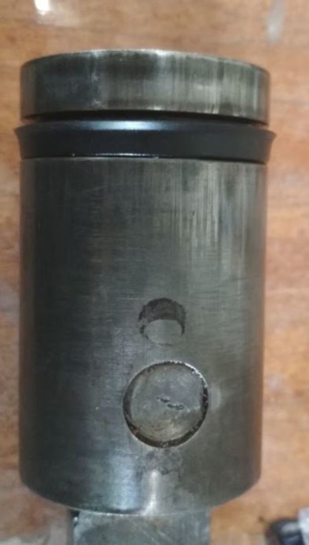

A Hidraszernél a dugattyú fényképe és méretek alapján 2500Ft+Áfa-t mondtak rá. Holnap rákérdezek milyen keresztmetszetet és milyen alapanyagot ajánlanak.
Megmértem a henger átmérőjét furatmikróval 40,05mm az egész felületen, így ha kerek 40mm-es a karmantyú, a 0,05mm-t átmérőben kompenzálja az olajnyomás a furaton keresztül szerintem.
7ng7ui4ik
Egy ilyen karmantyút gyártottak az említett cégnél.
Csak kívül van rajta ajak, belül hengeres.
Beépítés folyamatban.
Küldök majd infót a működéséről!
Ahogy a fotóidra emlékszem, lehet hogy ráfért volna egy felsimítás a tömítés fészkére.
7ng7ui4ik
Igaz a horony felső válla egy kicsit meg volt nyomódva. Leellanőrzöm majd hogy átmérőben növelt-e, azon a részen, és egy kis polírpapíros csiszolást kap majd.
Ez egy NBR vagy hasonló anyagból levő gumikarmanytú? [#wow1]
Ez nem egy dugattyús olajpumpa?
Milyen sebességű alternáló mozgásról van szó egyáltalán.
6mrgeizbx
Közel zérus sebességről, egy régi keretes fűrészgép keretet lassan leeresztő és kiemelő hengeréről van szó.
Ja, hogy ez egy munkahenger dugattyú... oda bármi jó.
Én a csukló miatt valami alternáló mozgású kis pumpára asszociáltam.
7ng7ui4ik
A beszerelés könnyen ment, egészen passzosan mozog, és szépen szuszognak az olajjáratok az "agyában".

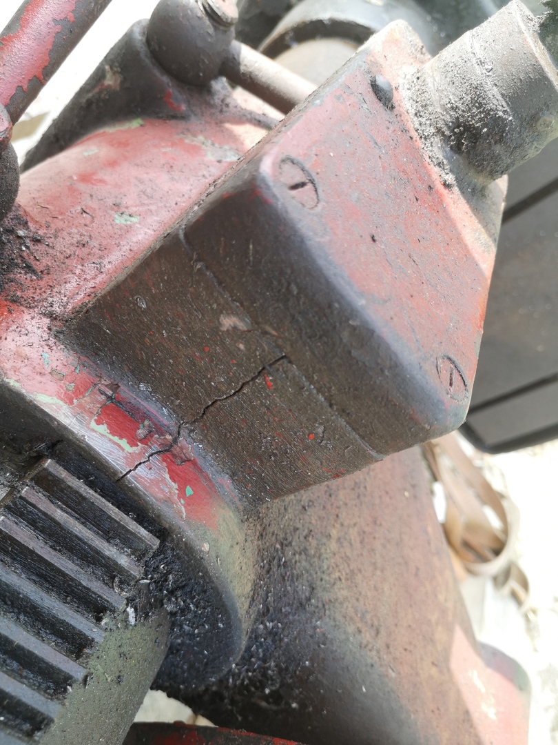

Sziasztok! Fő 23 fúró asztal rögzítője repedt egy helyen. Milyen hegesztéssel érdemes próbálkozni? Avi vagy esetleg bevont elektróda, de bevontbol milyen fajta? Esetleg sárgaréz forrasztás?
Előre is köszönöm!
Begyökölöd egy vagy két oldalról attól függően hogy lehet hozzáférni. 1-2 mm széles csík maradjon csak meg a repedés mentén. Ekkor össze lehet szorítani annyira, hogy visszanyerje az eredeti méretét.
Öntötvashoz való bevont elketródával meg lehet hegeszteni. Rohadt drága, de jobb hegesztőboltokban adnak szálra is. Ha szárítást kíván a pálca, ne hagyd ki.
A mdb-ot föl kell melegíteni. A hegesztés környékén 250 C-fok körül legyen a hőmérséklet. Ha tartósat akarsz, ne higy a "hidegen is hegeszthető" mondatoknak.
Nem pöttyözgetünk, hanem ha elkezdted a hegesztést akkor végig kell vinni a varratot. Minél rövidebb idő maradjon két sor között. Ha készen van akkor begöngyölöd jó vastagon rongyokba, hogy minnél lasabban hűljön ki.
Keményforrasztásnál ugyan ez az eljárás.
A kérdésed alapján azt gondolom, hogy jobb ha elviszed valakihez aki tud hegeszteni.
Olyan szép négyzetes az emelőrész háza ...
Csavarral szorítható két félbilincs volt az első elképzelésem ...
Most nem azt mondom hogy kár hegeszteni csak egy alternatívát láttam meg benne .
Nekem is ez a megoldás tetszik! azzal a különbséggel hogy pl: 15x50-es négyszögacélból, vagy ami van, és elfér, négy db-ból rátenni két pillanatszorítóval, az oldalhosszúságú elemeket rászorítva egymással szemben, ezt ha meghegesztjük a sarkaknál... mire kihűl a törésvonal is eltűnik.
Olyan szép négyzetes az emelőrész háza. Fúrnék az alsó sarkába egy 8..10 körüli menetet majd egy nagy szilárdságú csavarral rögzíteném. A csavar fejét csak kb 3mm-t süllyeszteném be úgy hogy cuppanjon a csavarfej. Csapágy ragasztóval megkenve a menetet összehúznám, majd a csavar  kiálló végét mindkét oldalon lemunkálnám, így eltűnne a javítás helye.
