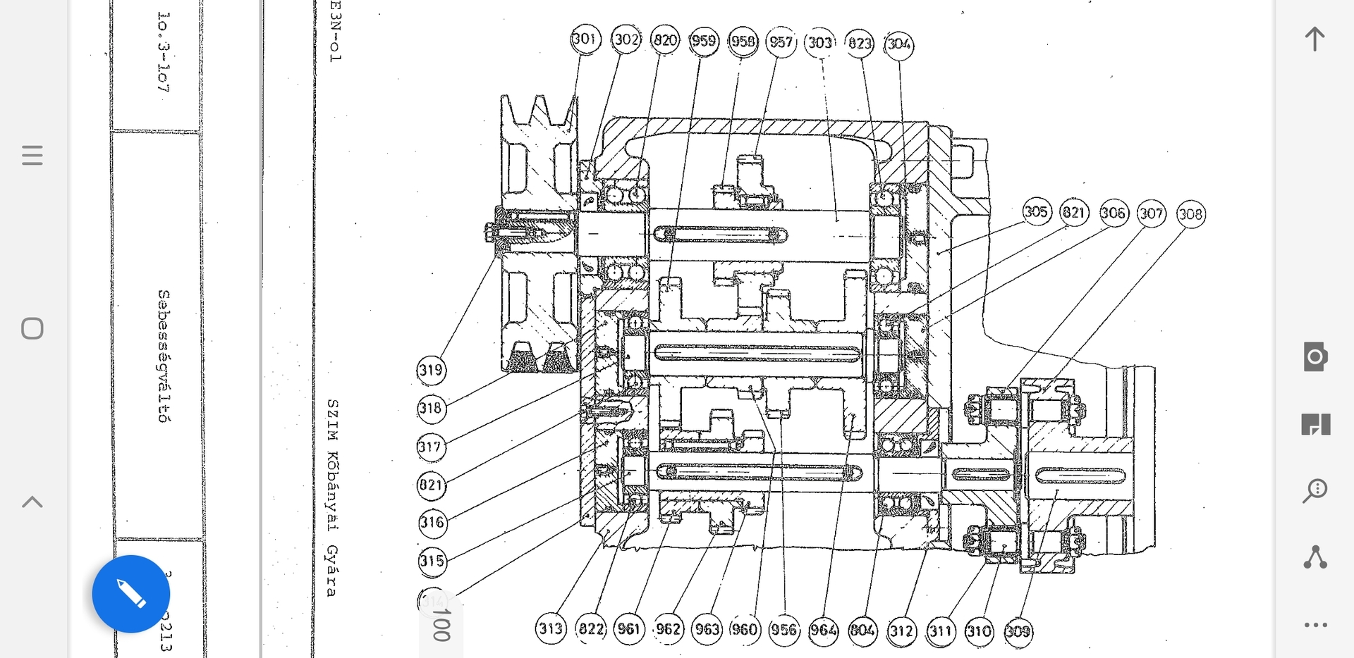

Ha a csapágy méretet tudod, abból a rajzon megtudod mérni a szimering méretét.

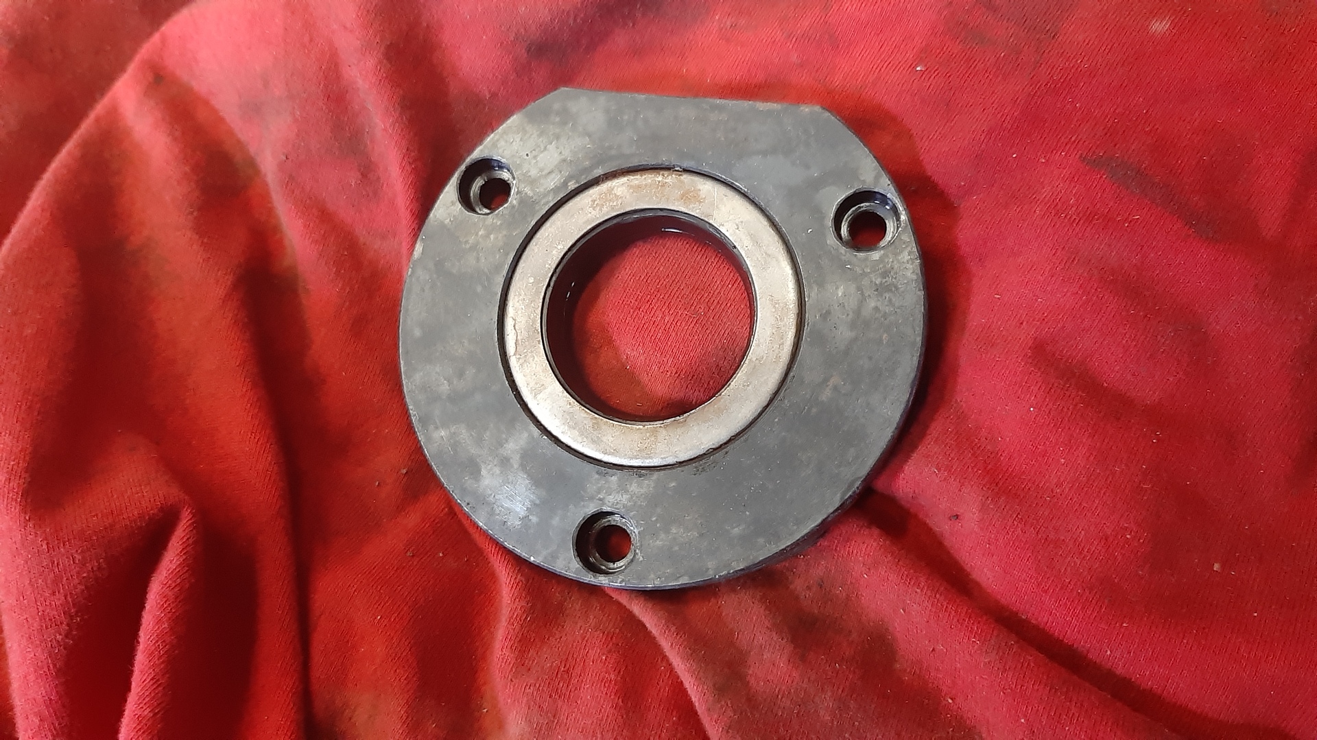

Sikerült megtudnom a szimering méreteket:
Behajtó tengely: 25x47x7
Kihajtó tengely: 30x52x7
paradipiro

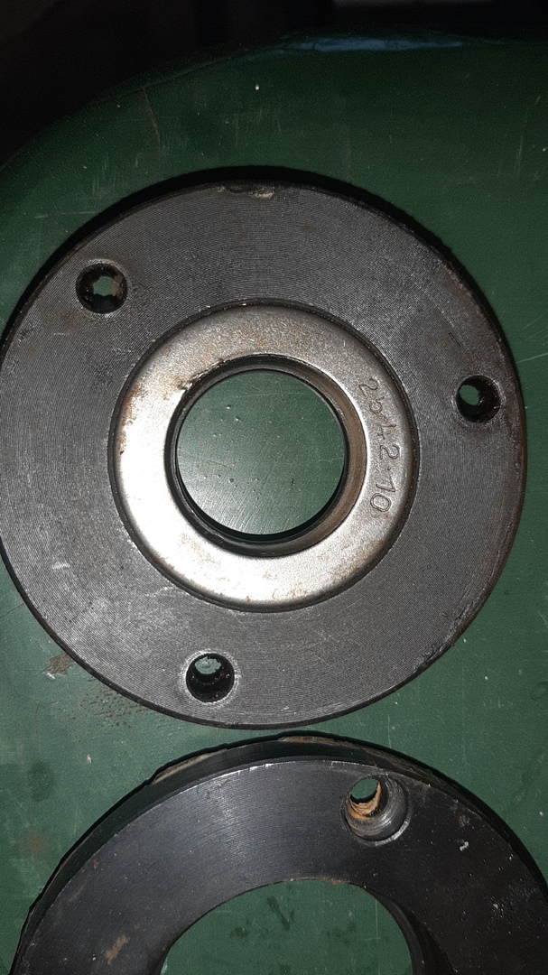

Ilyen az én szerencsém.. :D Nem jó fülest kaptam.
A fedeleket kiszedve és mérve, az alábbi méretek a helyesek:
behajtás: 25x42x10
kihajtás: 30x47x10
