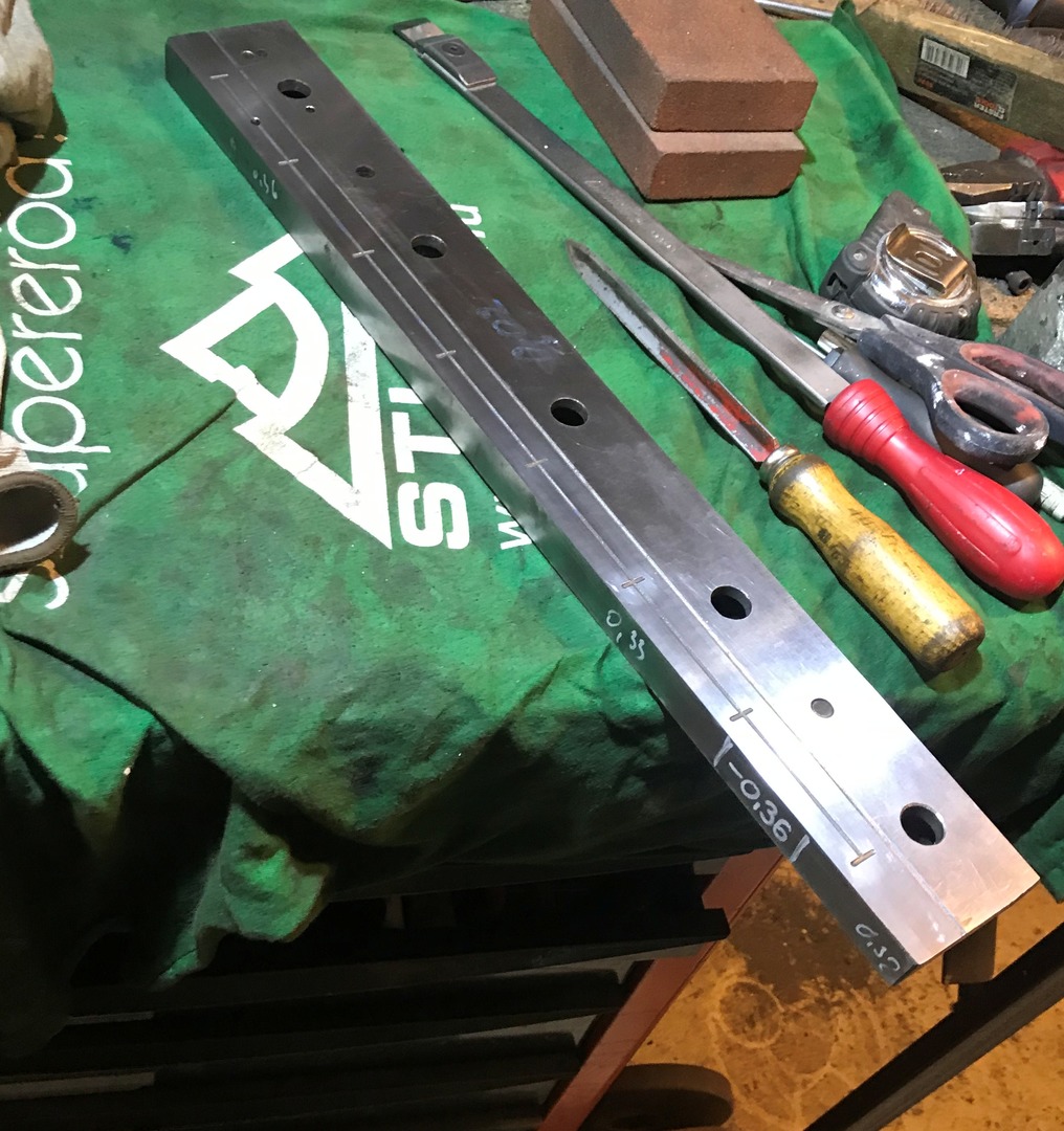

FUS-32 szerszámmarógépem teljes felújításával elérkeztem az alapszán(?) próbájához.
Visszapróbálva a géptest vezetékeire , és a hátsó léceket(3.kép) összes csavarral felfogatva a szán(2.képen a géptest felőli oldala) négy sarkán mértem kvázi lógást / a csúszófelületek játékait. (Ld 1. kép)
Amiért kérdezem, ez a rész nem állítható, össze van szerelve, és annyi amennyire behántolták. Minden más ékléces a gépen, ez nem.
Node mennyinek is kéne lennie ilyen esetben a játéknak?
Én 10..18 ym mértem a négy sarokban, nem funkciós felülethez képest "pajszerolva".(a századostól mindenesetre érzékenyebb ez az óra)
Mivel most még hajlandó vagyok újra hántolgatni, inkább most mondja valaki hogy így tuti berág, vagy akár így nagyon fog lógni az egész. Lesz működő központi kenése (eddig nem működő volt...) az segít a dolgon.
Mivel még jön a szánra 3..4 mázsa alkatrész, lehet a hátsó lécek deformálódnak is annyit hogy fent akár szoros is lehetne ( emelőorsó nem súlypontban van, "billen kifele").
A billenést az asztal csúszkáinak hántolásával vissza tudom csalni majd ha kell.
Minden javaslatot információt megköszönök

Én is most csinálom pont a gépem, de csak mechanikus és elektromos felújítás lesz. A geometriát nem bántom, hántolni nem tudok, megcsináltatni anyagilag nem éri meg. Így együtt élek majd a hibáival.
Viszont elmebaj szerintem amilyen műszaki megoldásokat tartalmaz itt-ott ez a gép, az alkatrészek kivitelezésére a jó szó az igénytelenség.
Az általad említett olajozás nálam is rossz volt, és én is érdekesnek tartom, hogy nem állítható az alapszán ebben az irányban.
Sok erőt és kitartást kívánok neked a feladathoz, szükséged lesz rá. :-)

A központi olajzásához:
- Az olajzófuratok nem találkoznak a csatlakozó alkatrészek olajfurataival.
- olajzófuratokba beletört fúrók...
- az alapszánban nincsen minden olajzófurat végigfúrva
A géptestben a váltó felett van elvezetve a "kos" olajvezetéke, rögzítőlemez kiesett, a fogaskerekek megették ezt a csövet.
- az elosztókban a gumik le vannak tapadva, olaj nem nagyon jutott át rajtuk.
Ennek folyamánya, hogy belejöttem a hántolásba.
De ezen a gépen szerintem MINDENT LE KELL ellenőrizni, és javítani.
Ha ilyened van, te is belejössz majd a hántolásba, ne aggódj:).
A műszaki megoldások még nem is olyan rosszak, a kivitelezés az tényleg katasztrófa.
A villanyig még nem jutottam el, az kb jó volt, egy két dolgot nem lehetett kikapcsolni, de ez szinte nem is hiba a többi mellett...
Ha egyben lesz, nagyon jó kis gép lesz ez!
Erőt kitartást neked is!

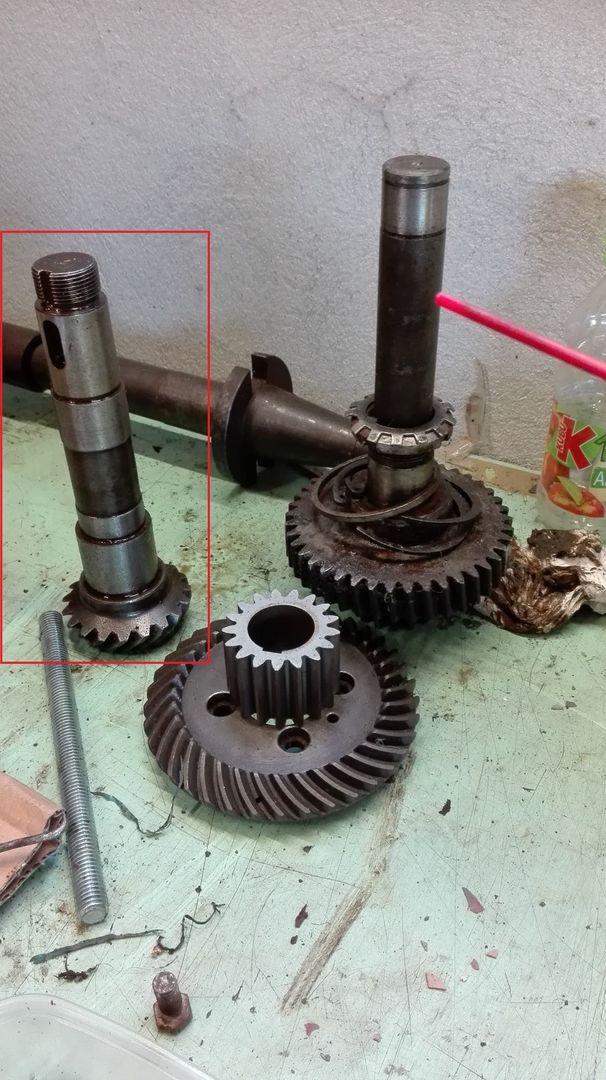

MSU250-essel kapcsolatban lenne kérdésem. Küzdök egy eléggé viharvert darabbal. Pár alkatrésze hiányzik, és visszafejtést/áttervezést igényel. Jópárat már kisakkoztam, de van egy kissé problémás darab.
Sajnos nincs információm a vertikálfej behajtó nyeles kúpkerék csapágyazási megoldásáról. Sajna hiányzik a csapágyház a vertikálfej behajtó oldaláról. Ez a tengely a mellékelt képen pirossal jelölt tengely. Egyszerűbb lenne terveznem hozzá egyet, ha volna némi információm, milyen lehetett eredetileg.
Ugyanez a tengely van az ME250-esben is, ha jól emlékszem. A csapágyház kialakítása nyilván más, de esélyes, hogy a csapágyak azonosak. Szóval az is érdekelne, milyen csapágyak vannak egy me250-esben ezen a tengelyen.
MEgköszönném, ha valaki esetleg tudna némi hasznos infót ezen megoldásokról.
Mivel a gép massziv szétbontás előtt áll, ha valaklinek esetleg kellene róla valami infó, akkor meg tudom nézni, amint odajutok a szétszedésben.
Előre is köszi!
