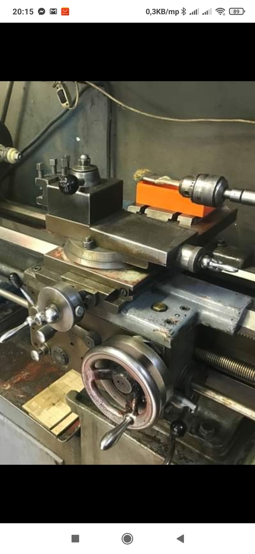

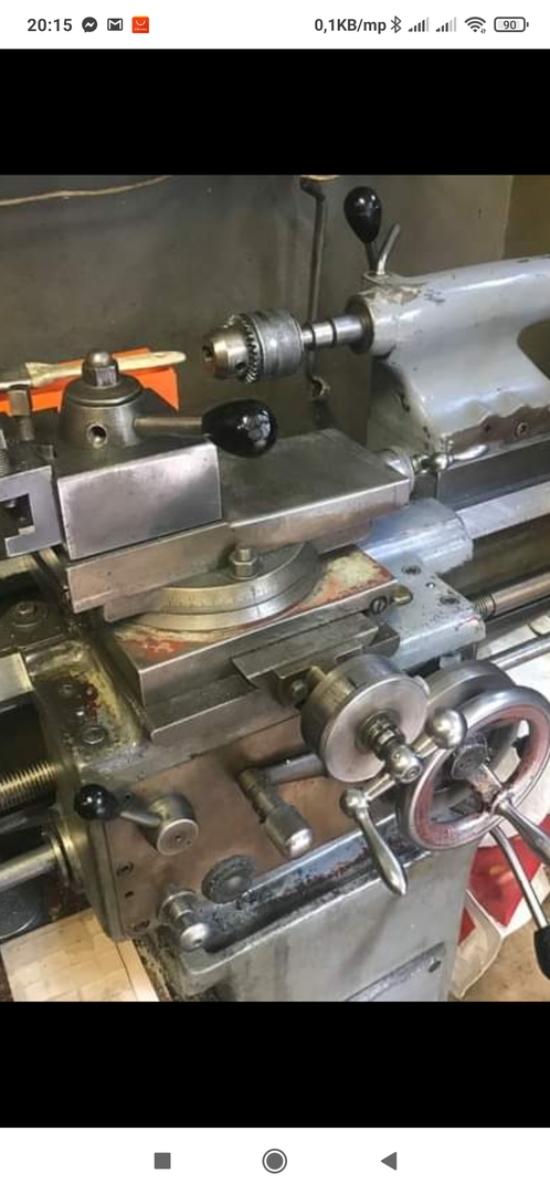

Ha már ékléc... Azért voltak érdekes konstrukciók is E2N-ből.
Valaki tudja miféle?

A széles és aszimmetrikus keresztszán felfekvő felület a fékdob eszterga kivitelre utal. De ezzel az olajzós lakatszekrénnyel még nem találkoztam.

Igen, valószínűleg a magasított kivitel. Erre utal a szegnyereg alsó vastag öntvénye is.
Továbbá siklócsapágyas, ez nem látszik a képeken, tehát egy korai verzió.
De érdekes hogy pl a kereszt és kéziszán is ékléces....

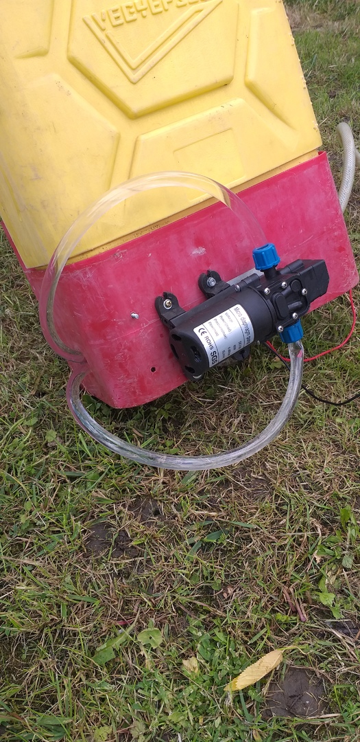

Nem gépipar, nem cnc, de hátha érdekel pár embert...
Permetezni kellett... Volt három permetező is, természetesen mndegyiknek volt valami baja, a már bekevert permetlét alig bírtam elhasználni, közben rám meg több jött, mint ahova kellett volna... szóval berágtam, és szétnéztem, mit lehetne kezdeni, pláne, hogy ne nekem kelljen a kart idegbeteg módjára rángatva pumpálnom. Találtam az aliexpresszen egy igéretes DC 12V 60W 5L/min Agricultural Electric Water Pump szivattyút, ami a ferdeszemű szerint 8bár környékét tudja. Némi hezitálás után rendeltem egyet "több is veszett már Mohácsnál" gondolattal. Mikor megérkezett, gyors teszt, ali kivételesen nem hazudott, tényleg tudja a megadott nyomást, sőt, még beépített nyomáskapcsoló is van benne, amit a leírásban észre se vettem. Innen kezde először csak összeraktam provizor jellegel, a régi permetezőn a kézi pumpa helyére bekötöttem a szivatyút, és én voltam talán legjobban meglepődve, de szuper jó lett. Most hétvégén rászántam magam, szétszedtem, kipucoltam, összeraktam, és már csak az aksinak kell valami felfogatás, de jelentem, remekül működik!
Egy rövid videót feltöltöttem a tárba, akit érdekel, itt tudja megnézni

Egyszer láttam E2N fékdob esztergát, de sajnos nem emlékszek hogy ékléces volt-e. Régen volt már.
Egyszer találkoztam Gubics Bélával, (remélem jól írom a nevét) ő volt a szerviz osztály vezetője. Ő tudna minden ilyen kérdésre válaszolni.
