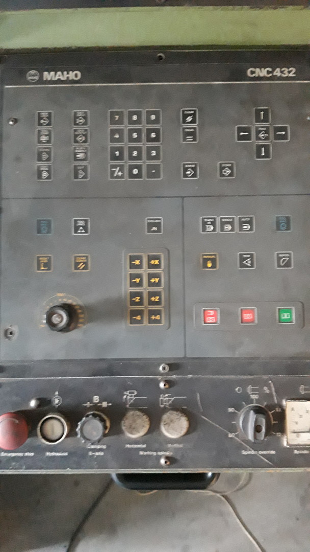

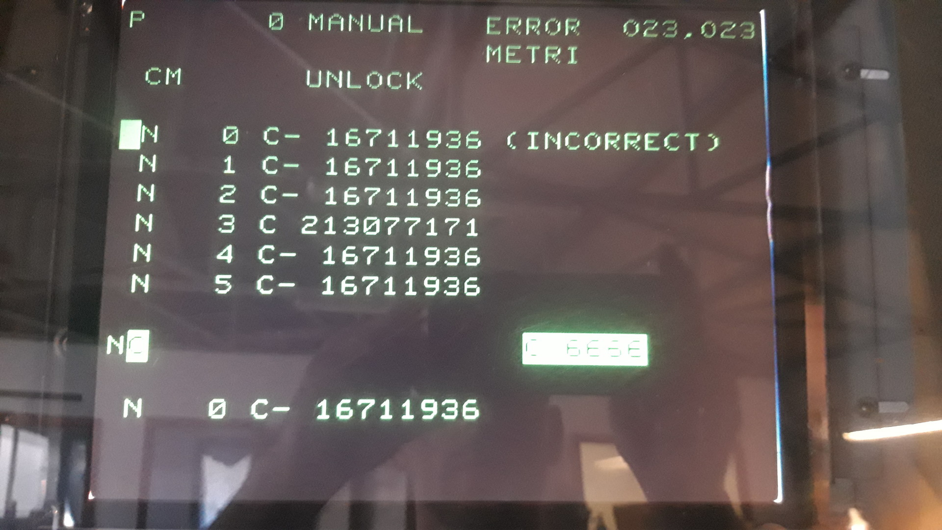

Aki esetleg otthon van maho ( philips 432) téren, megmondaná a tutit hogy kell a konstans paramétereket beírni?
Pontosabban beírni már be tudom, de nem tudom letárolni...
Esetleg, hogy lehet sorosporton beküldeni neki?
Annyit ebből is megtudtam már, hogy elvileg a sorosporti paramétereket be kell írni kézzel, de a többit már elvileg sorpsortról is dnc progival be lehetne küldeni...
de hogy mit hogy kell nyomkorászni na az passz...
a kezelőről és a monitorról egy képet feltöltök, hátha segítség..
Előre is kösz!
CNC432
Könyvet töltsd le.
Lépésről lépésre leírja mit hogyan kell programozni. [#integet2]
:) melyiket a sok közül?
egyébként kb már mindegyiket leszedtem, lengyel, francia,  német, és lehet még hindu nyelven is van...
sajna pont ezzel a kezelőpulttal egy doksiban sincs....

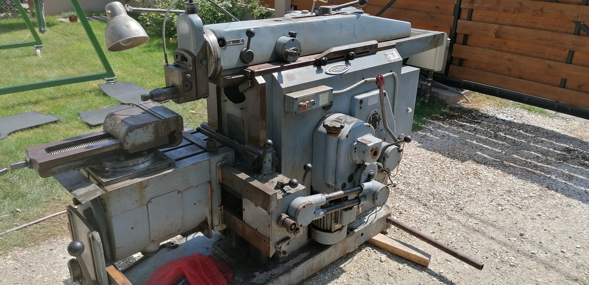

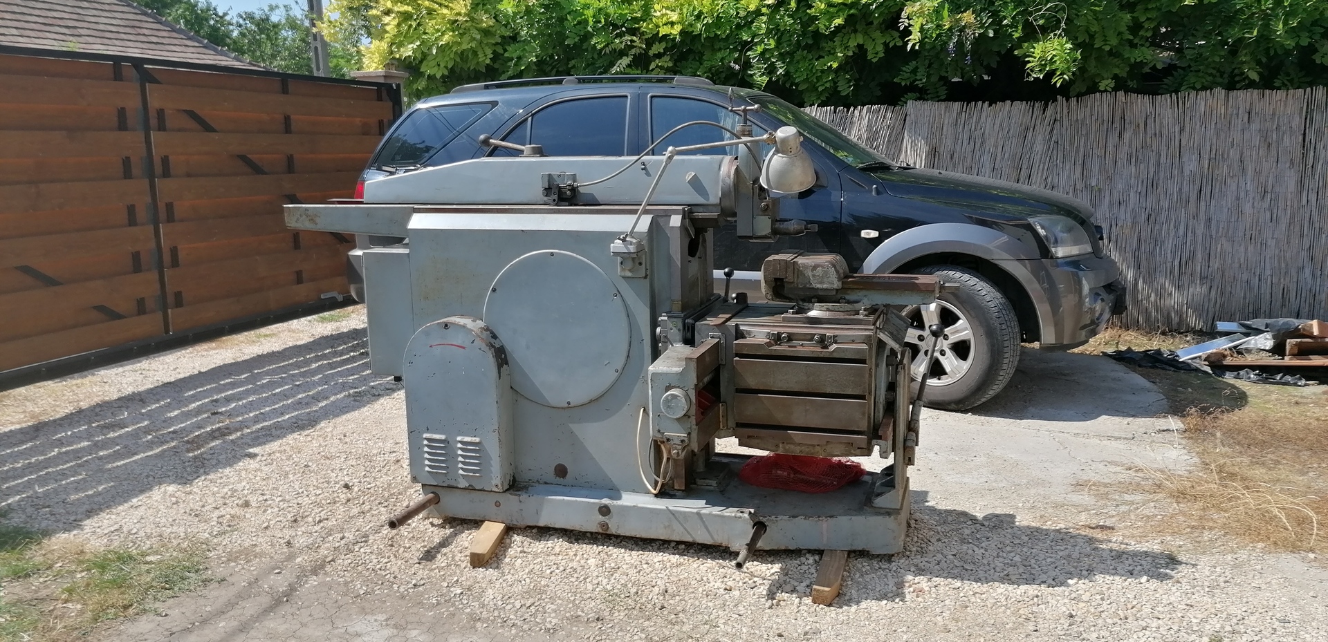

Végre hazaért a hőn vágyott 560-as gyalugépem.
Kiemelkedően jó állapotú, de azért igényel némi törődést. Szeretnék benne olajakat cserélni, de a gépkönyvben szereplő G30 és G60-as olajat nem igazán találok. Tudja valaki ezek mai helyettesítőit? Köszi!
Lacibácsi
Szép a gép, és a legextrásabb változat, forgatható billenthető asztallal. Ezen mindent is meg lehet gyalulni[#kacsint]
Van a MOL-nak kenéstechnikai tanácsadása, ott be tudják azonosítani. Amire én rákérdeznék az hogy a kos kenéséhez létezik-e nekik olyan szánkenőolaj, ami elég híg a gyors mozgáshoz. A két öntöttvas felület közé nagyon jó lenne a szánkenőolaj, mert a kopást nagyon csökkenti. És a gyaluknak a kos kopik legelőször, és a javítása nem olyan egyszerű. Tehát érdemes lenne megvigyázni.
