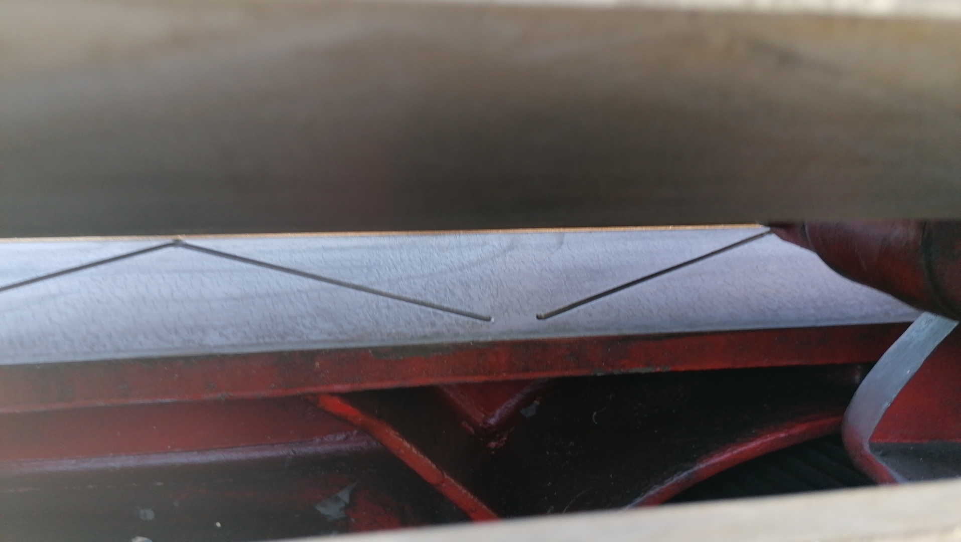

Igen, rendben van külsőleg. Remélem belül sem vár rám meglepetés. A kos vezetékén kívül az összes többin látszik a gyári hántolás. [#vigyor3]
Köszi az infót, utána nézek egy jó szánolajnak. [#kacsint]

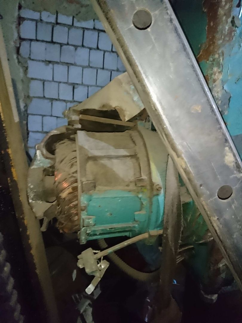

Ma kiforgattam , hozzáférhető .
Sérült valamennyit a tekercselés is , de lehet nem zárlatos.
Kicseréltem a hátsó deknit .
230 volt van csak ,arról próbáltam üresen , madzaggal berántva , forog a motor .Nem füstöl nem melegszik .
(a csapágy is elkezdett szólni ,legalább ki kell mosni )
8 pólusúként bekötve a dahlander motort , persze így harmat gyenge .
Ki próbálok egy Pityesz féle unformer kapcsolást , 3 fázisnak .
A fentebb írtakhoz kb 10 év kellett ,ma esett haladtam picit :)

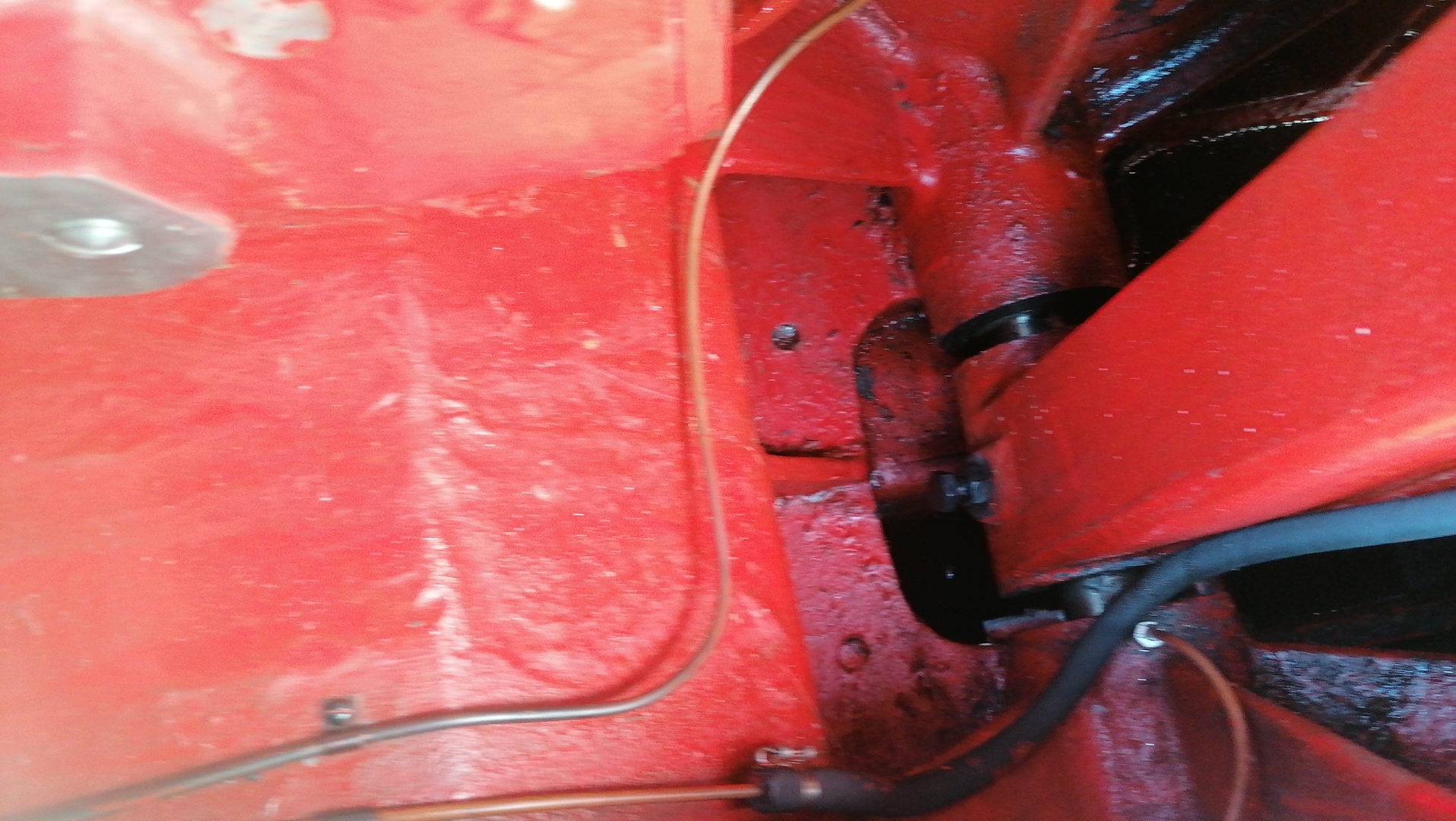

Sikerült kitakarítanom a gyalugép belsejét. Volt benne kosz és lerakódás rendesen. Ma a kos vezetékét is le tudtam tisztítani. Ilyenkor eszembe jut, hogy az előző tulaj mennyi munkát spórolt volna meg nekem, ha letakarta volna a gépet. Az indításig már csak a szivattyút kell rendbe raknom, mert  persze az is be volt ragadva a rozsdától.

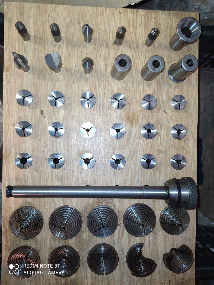

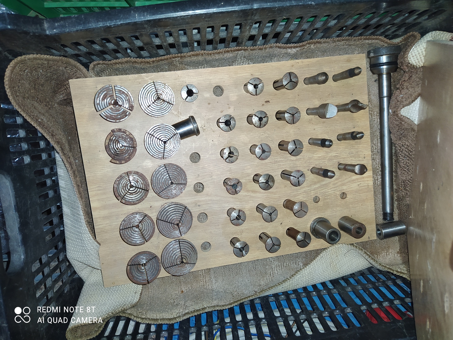

Sziasztok végre itthon az új szerzemény, Tos mn 80..:) meg majd hatra van egy karban tartás néhány patron rozsdás.. De megoldható ☺

A hosszan tartó vadászat meghozta az eredményt. Gratula![#wink]

Köszönöm szépen igen.. Messze volt de meg érte

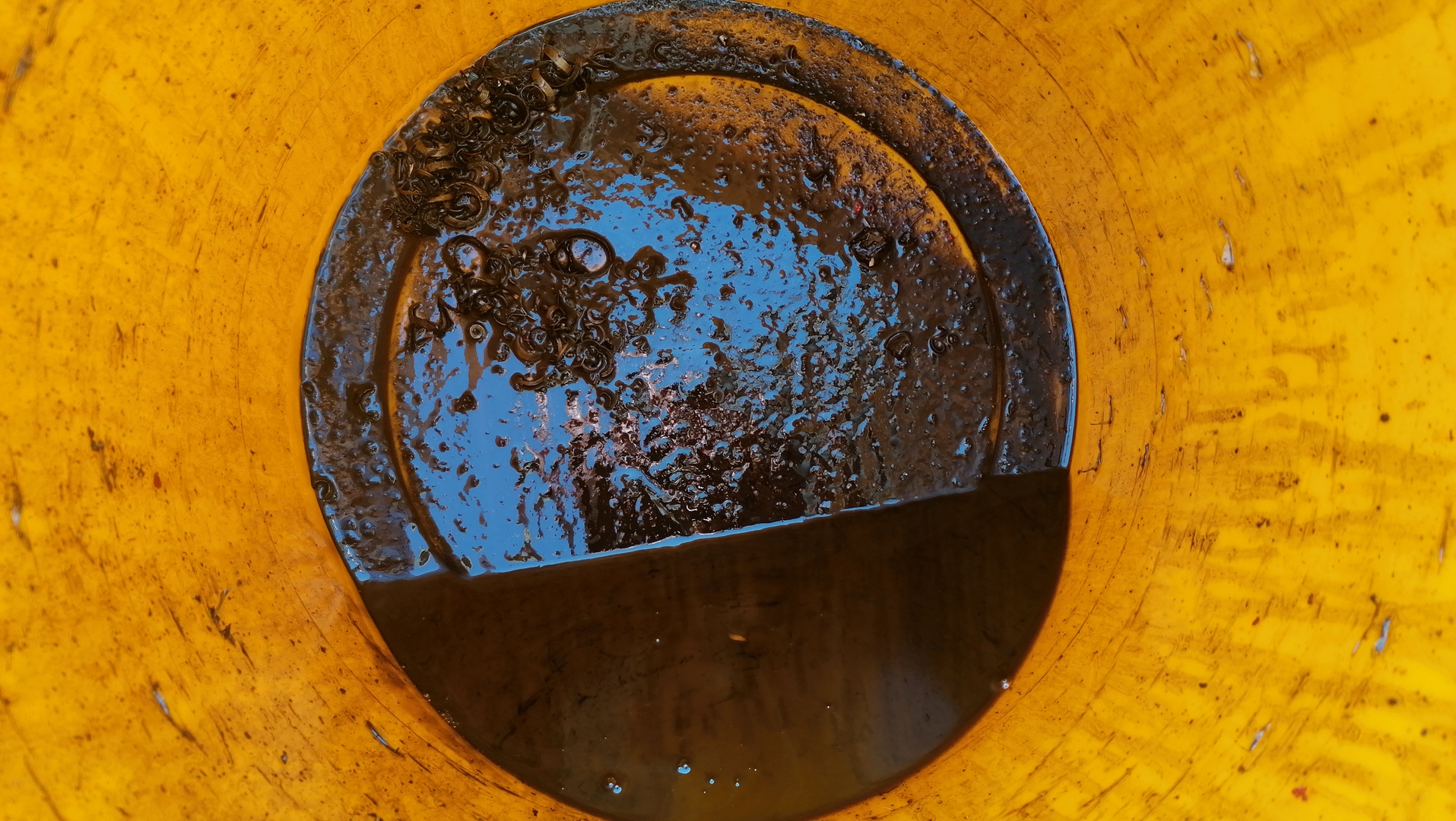

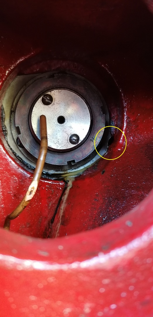

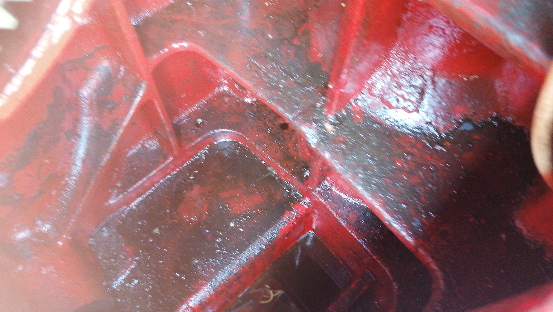

Az asztal mozgatás vezetékeinek tisztítása közben, a gyorsárat működtetésekor tapasztaltam, hogy a valahogyan az előtolómű benyomja az olajat egy furaton keresztül a géptestbe. Valakinek van ötlete, hogy ez csak egy véletlen túlfutott zsákfurat lehet, vagy volt valami célja, esetleg záródugó volt benne? Előre is köszi! Most azon gondolkodom, hogy beragasztom.
A vitrinbe jó lesz[#vigyor]
7cim5mm0
Túlfolyó, ne ragaszd be.
