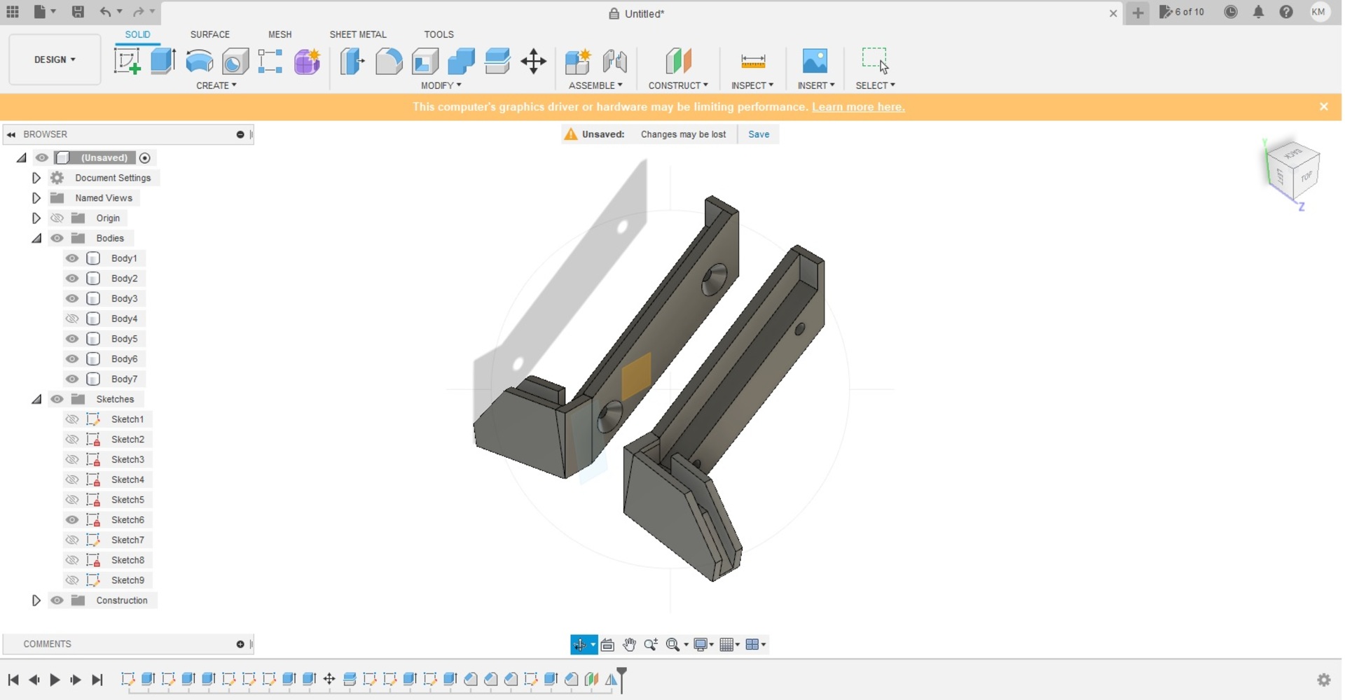

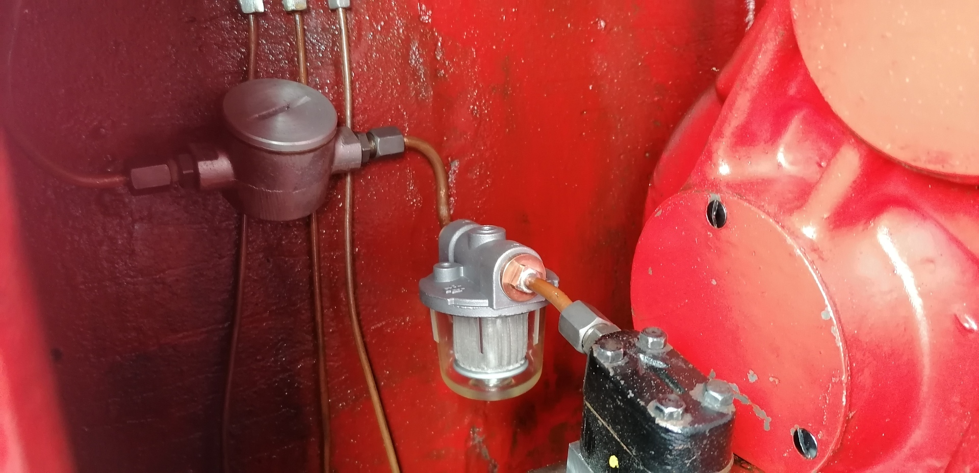

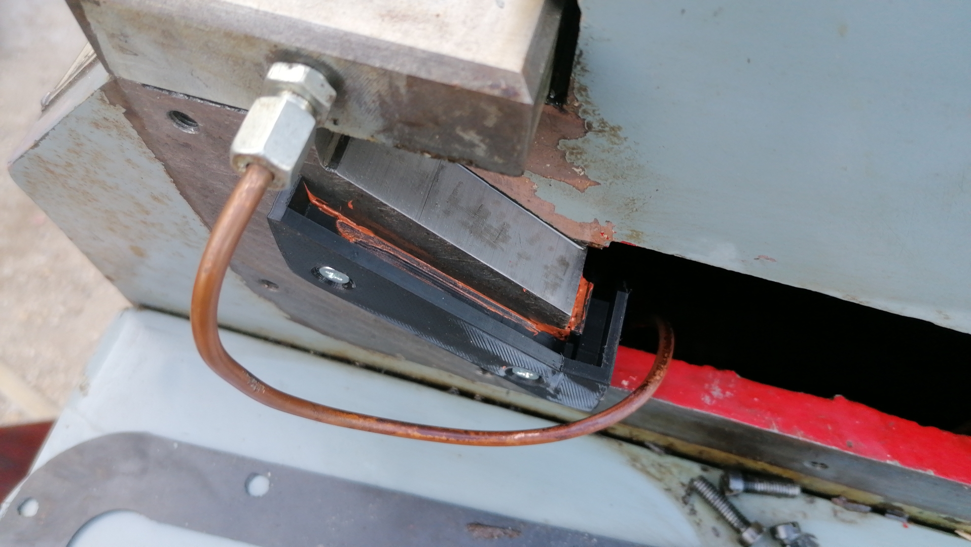

Elkészült a gyalu olajrendszere. Beépítettem egy plusz finom szűrőt is a gyári mágneses elé, így talán kevésbé lesz szennyezett az olaj. Készült még egy 3D nyomtatott hátsó olaj visszaterelő is, mert korábban sok olaj elment a kosvédő és a gép közötti illesztésnél, és így nem tudja bemosni a port, koszt a kosvédőről. Pár liter MOL SW68 szánkenő olaj, és szépen nyomta minden olajozási pontra.
