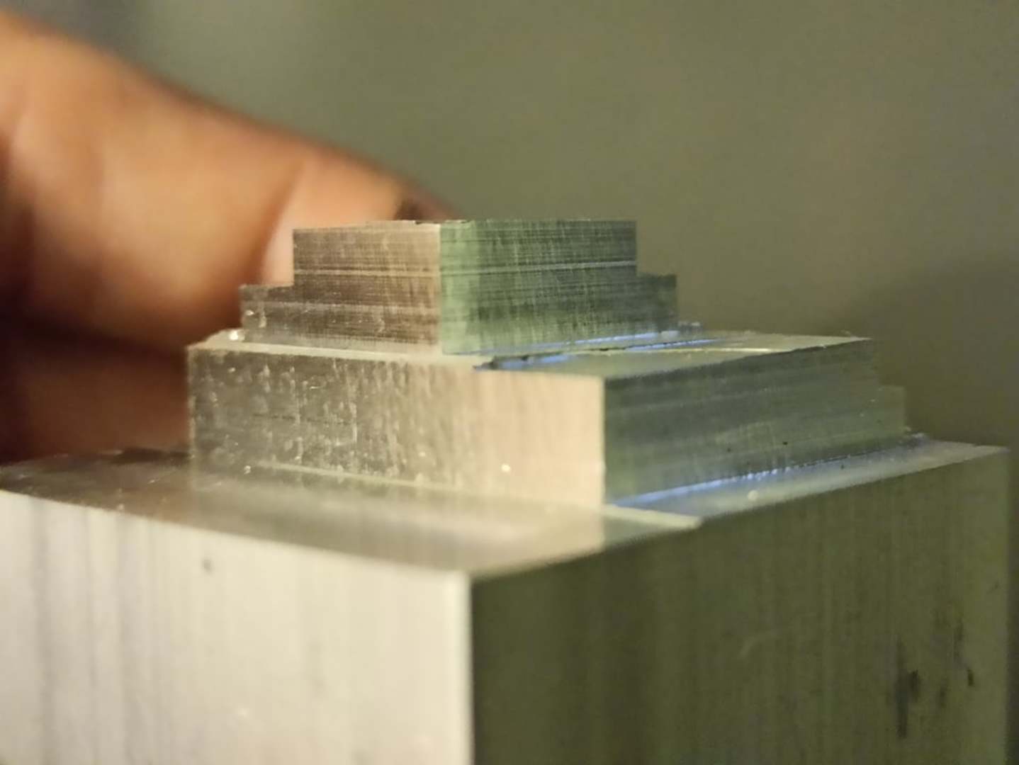

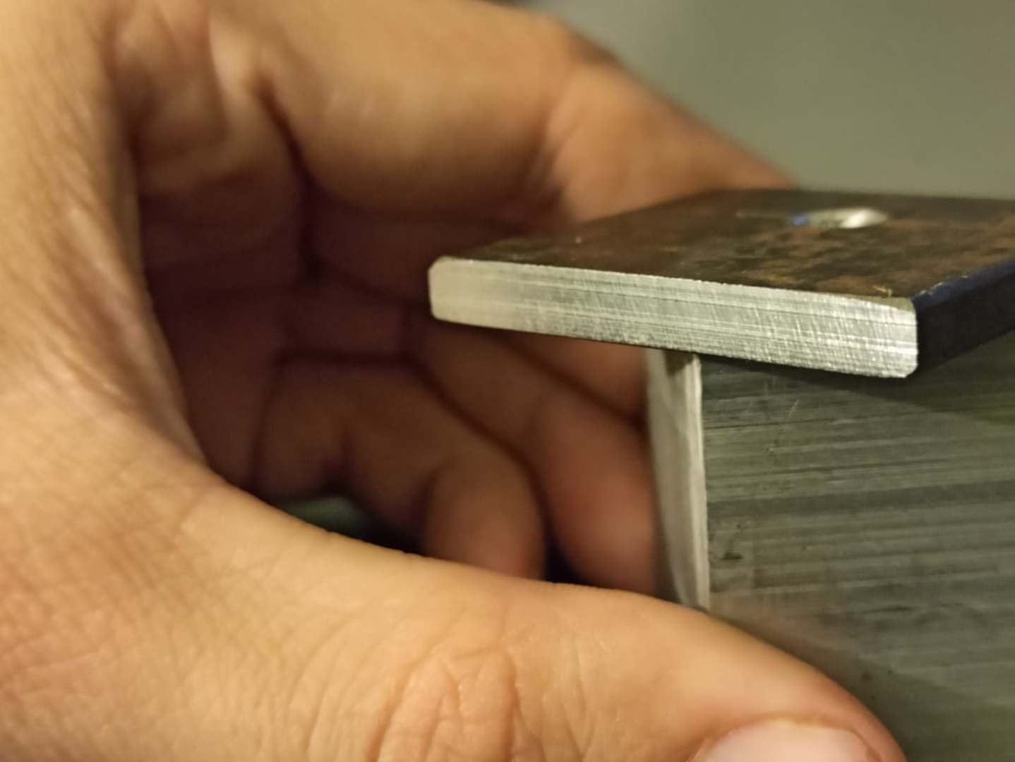

Próbáld meg kézzel tekerni a léptetőmotor tengelyét. Tudom idegesítő többször leírni - X, Y irányban egyaránt ugyanezt a felületi minőséget produkálja a gép?
mcj33ckdi
Helló!
CSak manuálisan nem tudom működtetni, mert ahogy bekapcsolom a gépet a léptetőmotorok befognak, és külön a főorsót nem tudom inditani.
A holtjátékát igy néztem meg a szánokon,de nem volt, kis mozdulatra is ha prizmához tettem az ujjam és volt elmozdulás
Viszont tette be más marót és újra befogtam a szerszámbefogót, egy kicsit jobb lett a felület, elég valószínű, hogy remegés váltja ki ezt a felületminőséget
Most is ilyet lett aluba és acélba :)

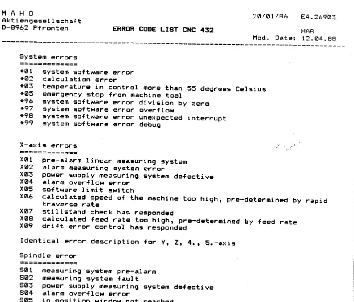

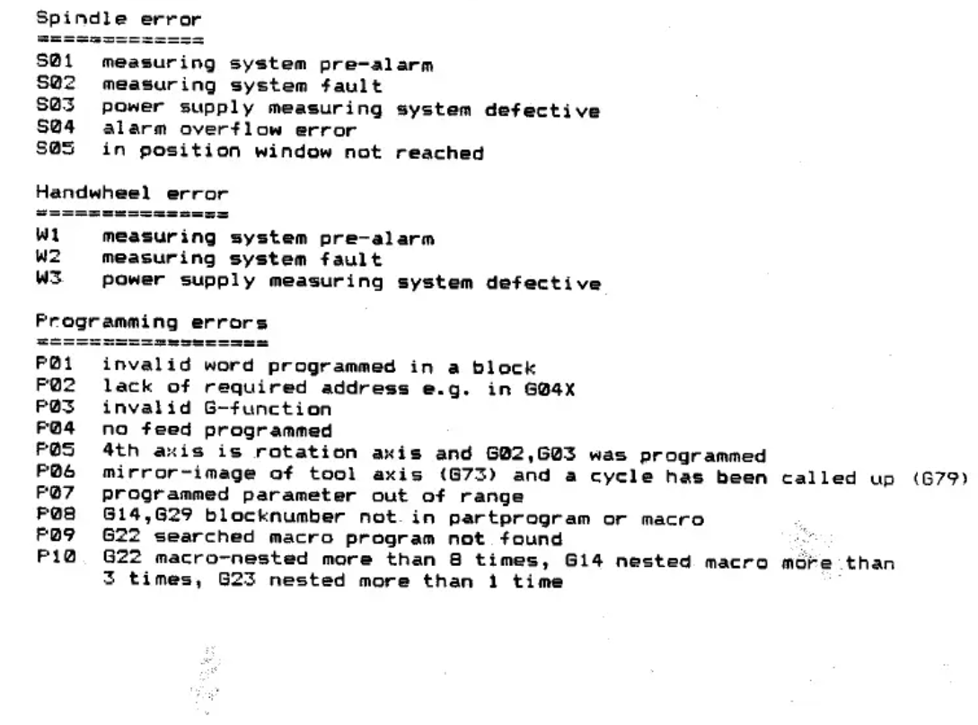

Valaki esetleg használ olyan gépet amin Philips 432 -es vezérlő van?
Nekem egy maho700 -on van...
Hibakódjegyzék érdekelne, hogy kitaláljam miért nem indul a szekér...
Hibalista [#integet2]
Küldtem az útmérő sinus jelátalakításáról rajz képek video. [#integet2]
Engem is érdekel!
Köszönöm
Elküldtem mail címedre [#integet2]
Megvan a kapcsolási rajz
Feltöltöttem ide a tárhelyre
Megtaláltam a hibajegyzéket is, de sajnos még nem egyértelmű mi baja, azt is feltöltöttem..
