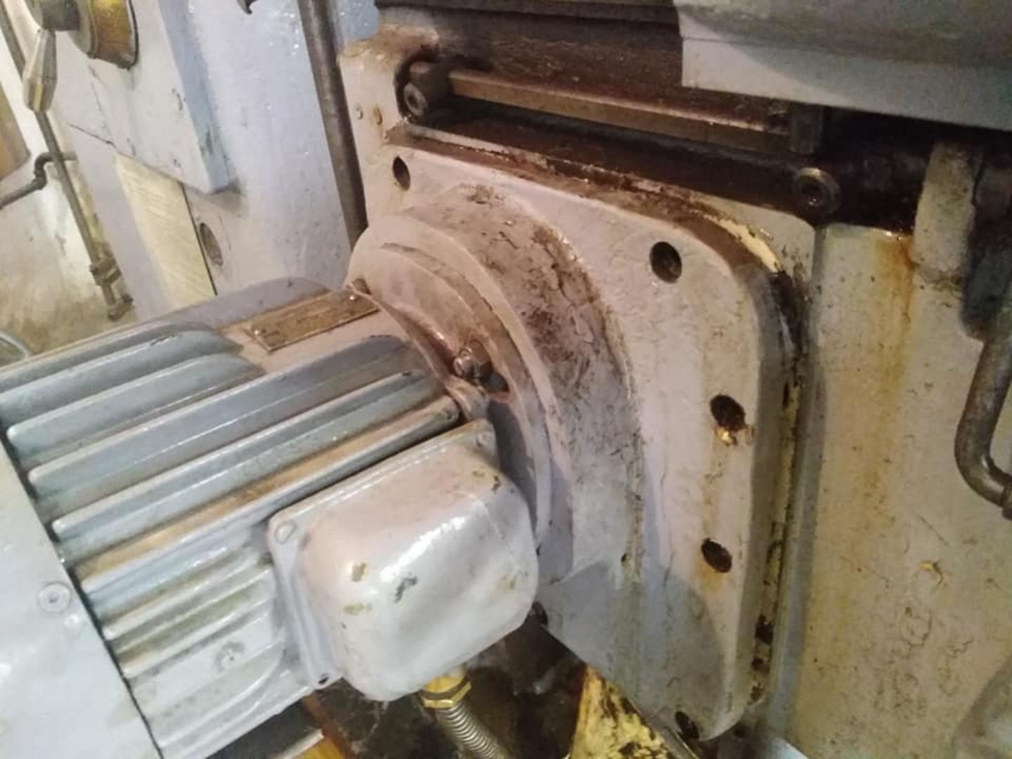

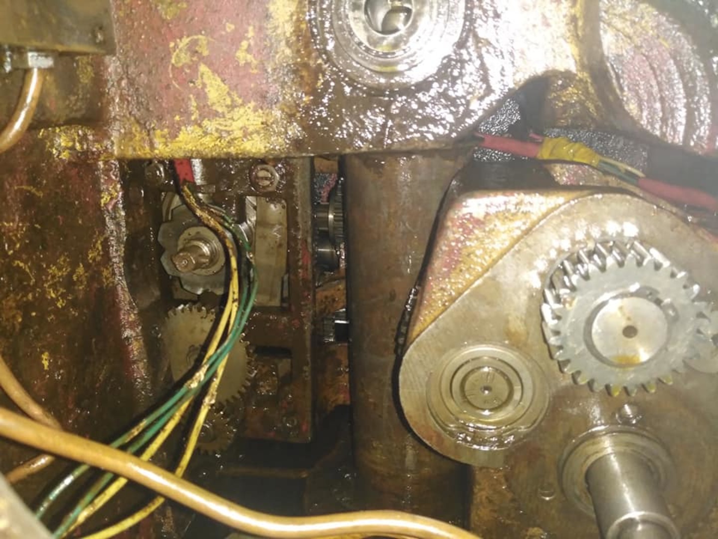

Üdv tagok várom azon tagok jelentkezését akik javítottak már Lengyel FWC 25 marógépet....az érdekelne hogy  az előtolás szabályzót hogyan tudom leválasztani az előtolás kapcsoló házától???az első képet a másodikról...köszönöm a válaszokat  rajz is szóba jöhet....
Próbáld meg csak a motort levenni először, azt a menesztő fedlapot hagyjad, tegyél vissza két csavart és úgy próbáld a motort kivenni!

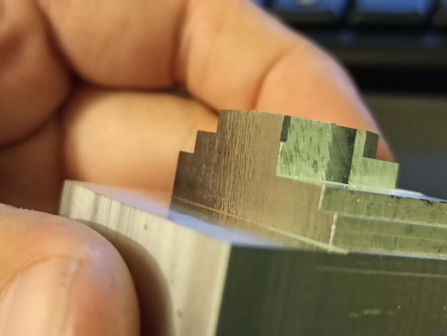

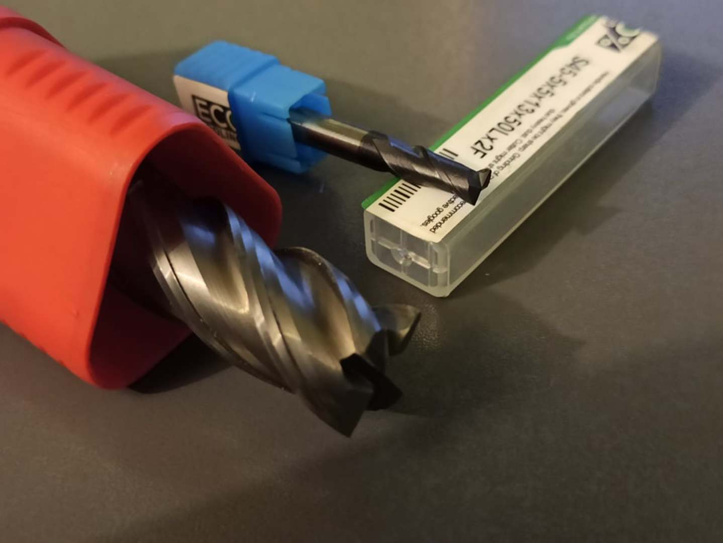

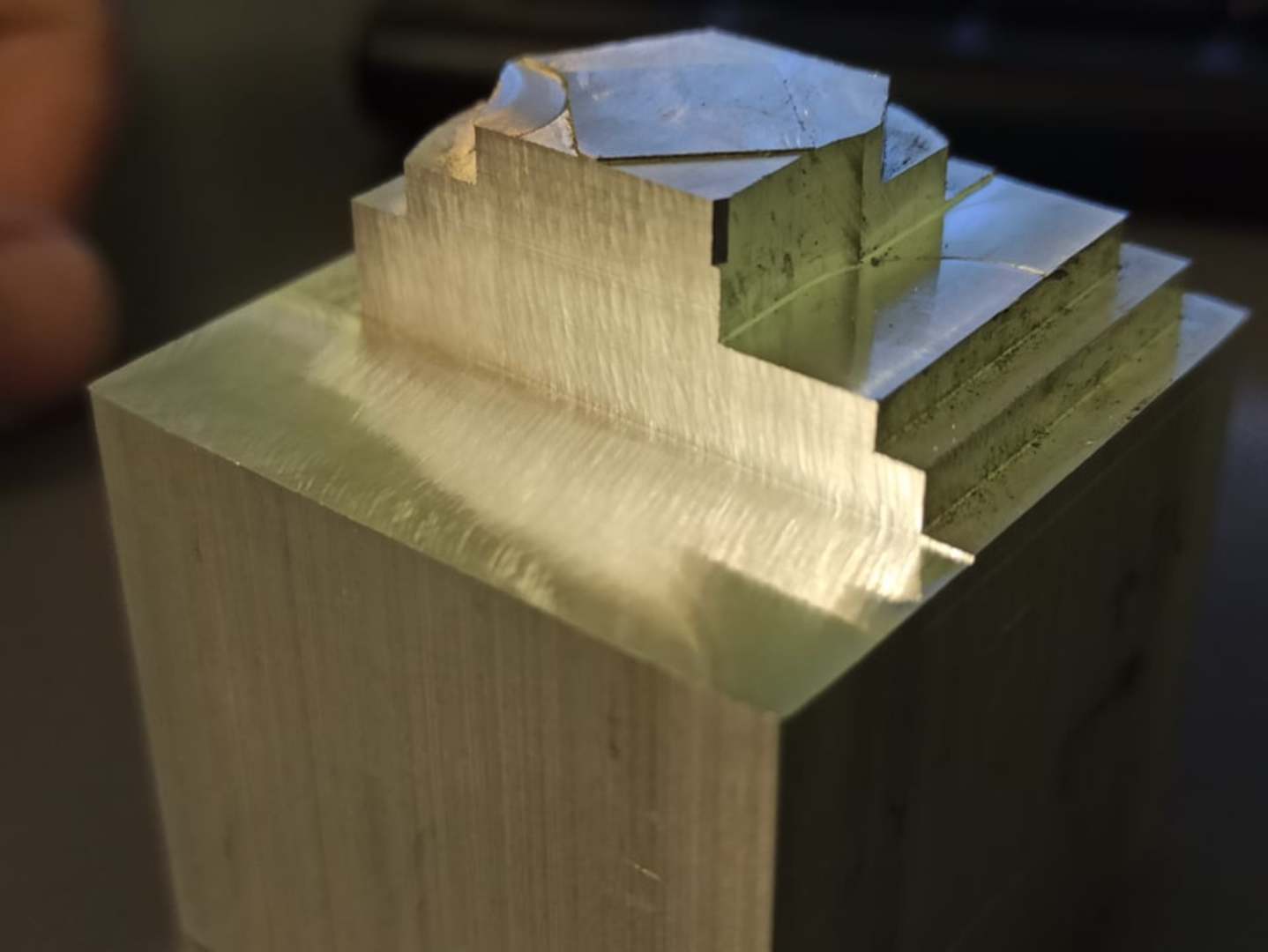

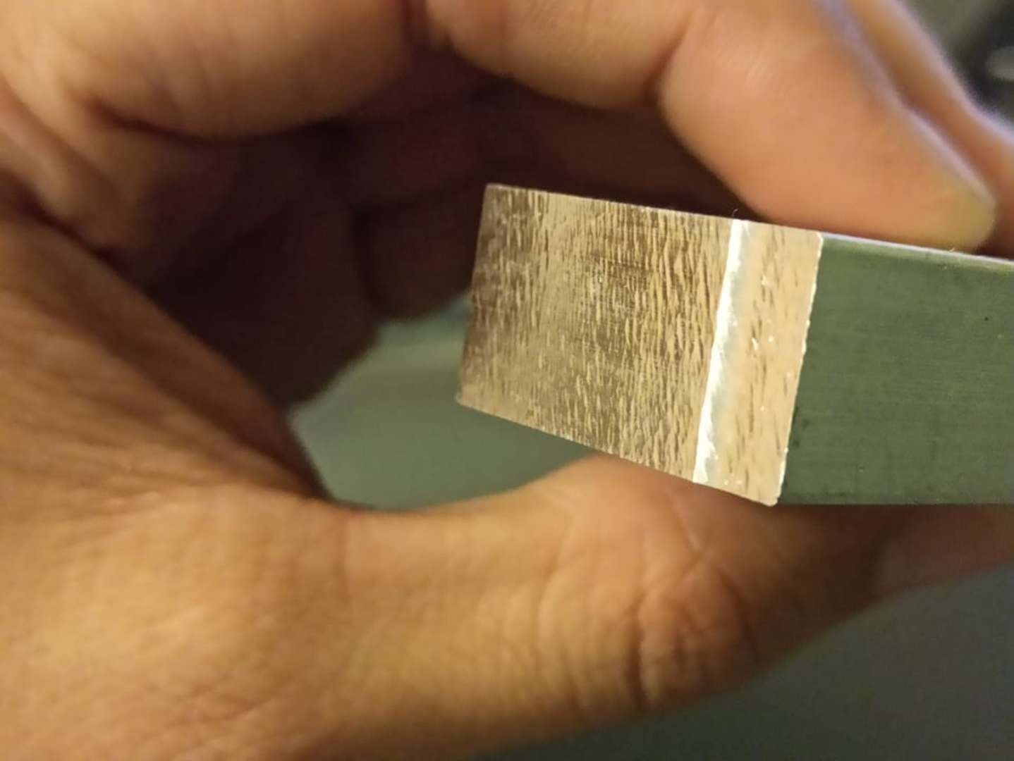

Megnéztem szánokat!
Ráóráztam a befogóra előre hátra tudtam csak kilengetni 0,02 mm, jobbra balra hiába nyomtam
Raktam be vadi új szerszámokat játszottam a fordulat előtolásokkal illetve 0,1 és 0,2mm fogások de nem lett jobb az eredmény
Csatoltam képeket a marásról és a szerszámokról

Nem lehet hogy a főorsó csapágyazásod rezonál, vagy az egész felépítményed leng? Próbáltad a szerszámot "megnyomni" és órázni közben?
Egy a tiednél nagyobb, de ilyen oszlopú marógépen ugyan ezt a felületet alkottam, igaz fémben (nulla marási gyakorlattal). Na abba azért bele lehet tenni a századokat...
Tudd rá, ennyit tud a gép. Egy 150 kilós géptől nem lehet elvárni azt amit egy 2 tonnás gép tud.

A szerszámbefogás környékén is lehet keresgélni.....Én arra gyanítok, hogy vagy a patron, vagy a patron befogó(ház) nem 100-as. Kínai patrokészlettel jártam (járok) úgy, hogy a patron furata nem egyenlő átmérőjű, néhány századnyit. Ennyi elég, hogy még jól meghúzva is, fogás közben billegjen benne a szerszám. A felület ezért ismerős ! Ha kicsit jobban tolod, még vinnyog is
laca
Visszanéztem a 1281-es bejegyzés képét. A probléma lehet a főorsó-patronbefogó Morse-kúpjánál, a patronbefogó-patron kúpjánál és a patron furatánál is, de ami a legrosszabb, mindegyiknél IS !
