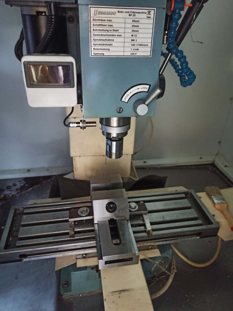

Vettem egy hagyományos marógépből CNCsitett gépet(Bernardo BF25).

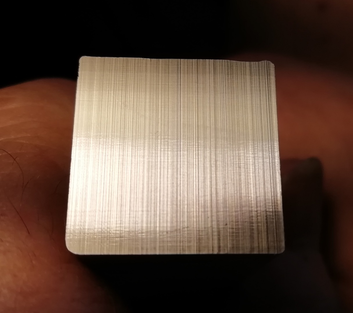

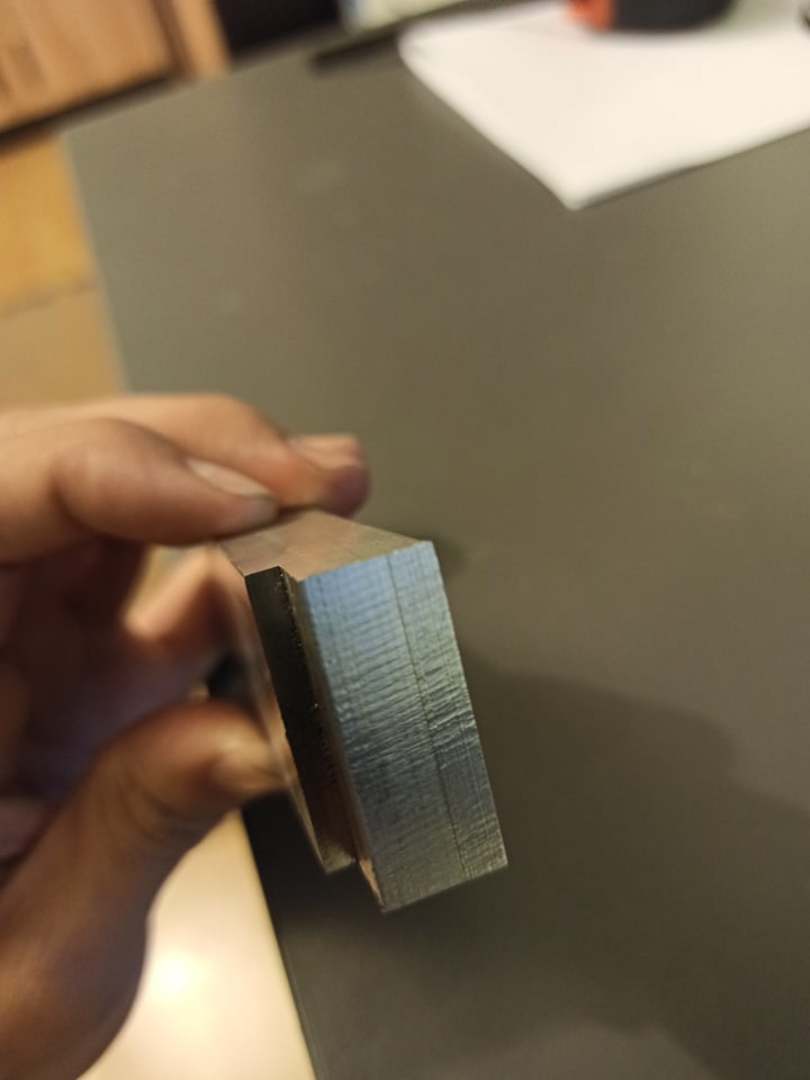

A problémám az hogy, oldalmaráskor a felületi minőség nem szép, csatoltam róla képeket.
Próbáltam előtolásokat, sebességet állítani 8-16 maróval 2-4 élűvel is, illetve 1élű 3mm maróval is

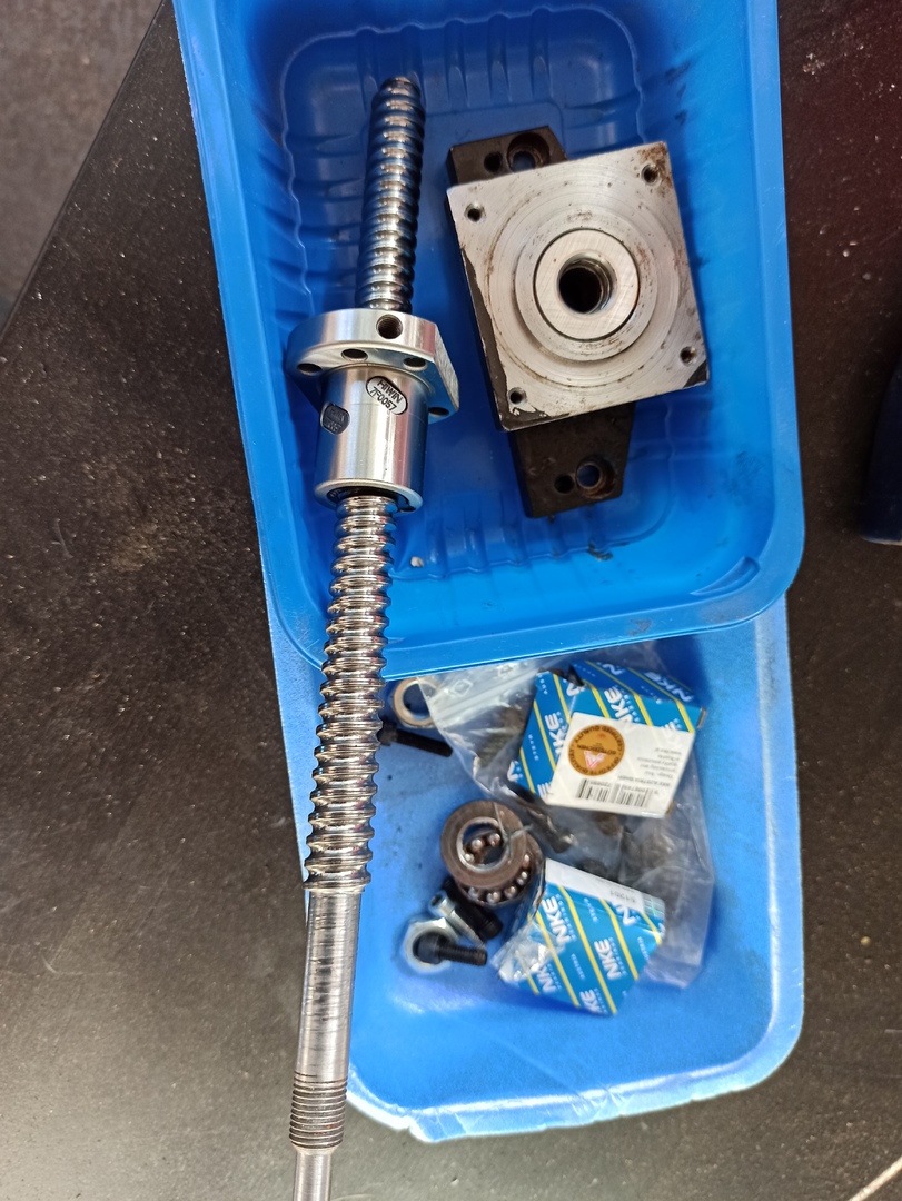

(Én cseréltem főorsó csapágyakat, az nem kotyog, precíziós satut tettem fel, jól leszorítva, szánok nem kotyognak)

Hiwin Golyósorsósra lett átalakítva, mindegyik tengely mozgatás. Próbáltam ellenmarással is de akkor felkeni forgácsot a felületre utána meg azt vakarhatom le :/

Palástmaráskor káros rezgések lépnek fel főleg ha a szerszám kevés éle dolgozik egyszerre.... ez látszik a mart felületen.
Vetesi75

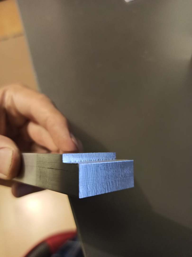

O.K. hogy (gép/szerszám)merevségi probléma, de ha kevés vágóélnél előjön, akkor a soknál is elő fog jönni a többszörös vágóerők miatt. Sajnos az alkalmazott paraméterekről semmit nem tudunk, de van az a forgácsvastagság, ami alá már nem célszerű menni, mert amennyiben egy nagyságrendbe esik a rugalmas deformációval, az már nem forgácsolás csak dörzsölés...  Lásd a képen: hol vág, hol nem. Megoldás: javítani a leválasztott forgács alaki tényezőjén - kisebb fogás, nagyobb előtolás. Egy csíkos felület szerintem még mindig esztétikusabb, mint egy rágott...
Ez a gép valójában egy koordináta asztallal ellátott fúrógép. Marógépnek árulják, de a merevsége vagy inkább rugalmassága miatt nem alkalmas rá, mint a te példád is igazolja. Ez a felület a váz rugalmas remegésekor jön létre.

-A Bernardo gépek nem a merevségükről híresek..[#rinya]

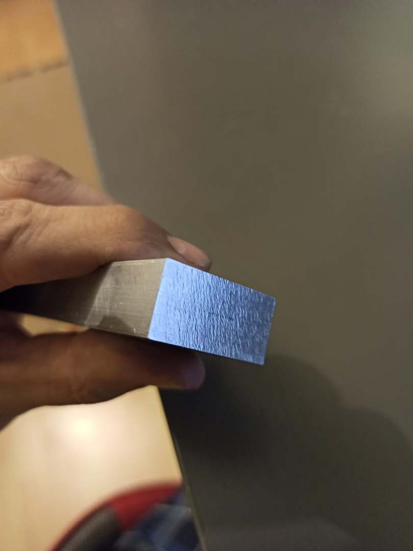

Nem volt nagy kenés először anélkül ment majd fujtam rá vagó sprayt.
A legszebb felület 2800 fordulat és 40mm/min nél lett most 0,2mm fogással
A szánok nem kotyognak, fogaskerék áttétel van a főorsónal esetleg az kelthet rezgést.

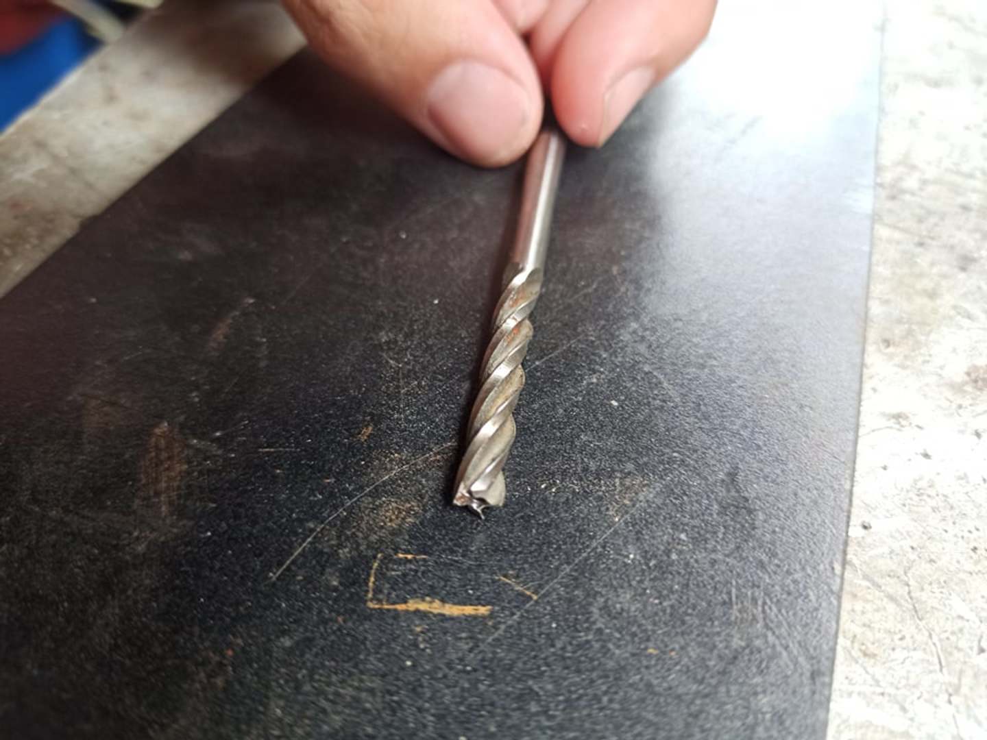

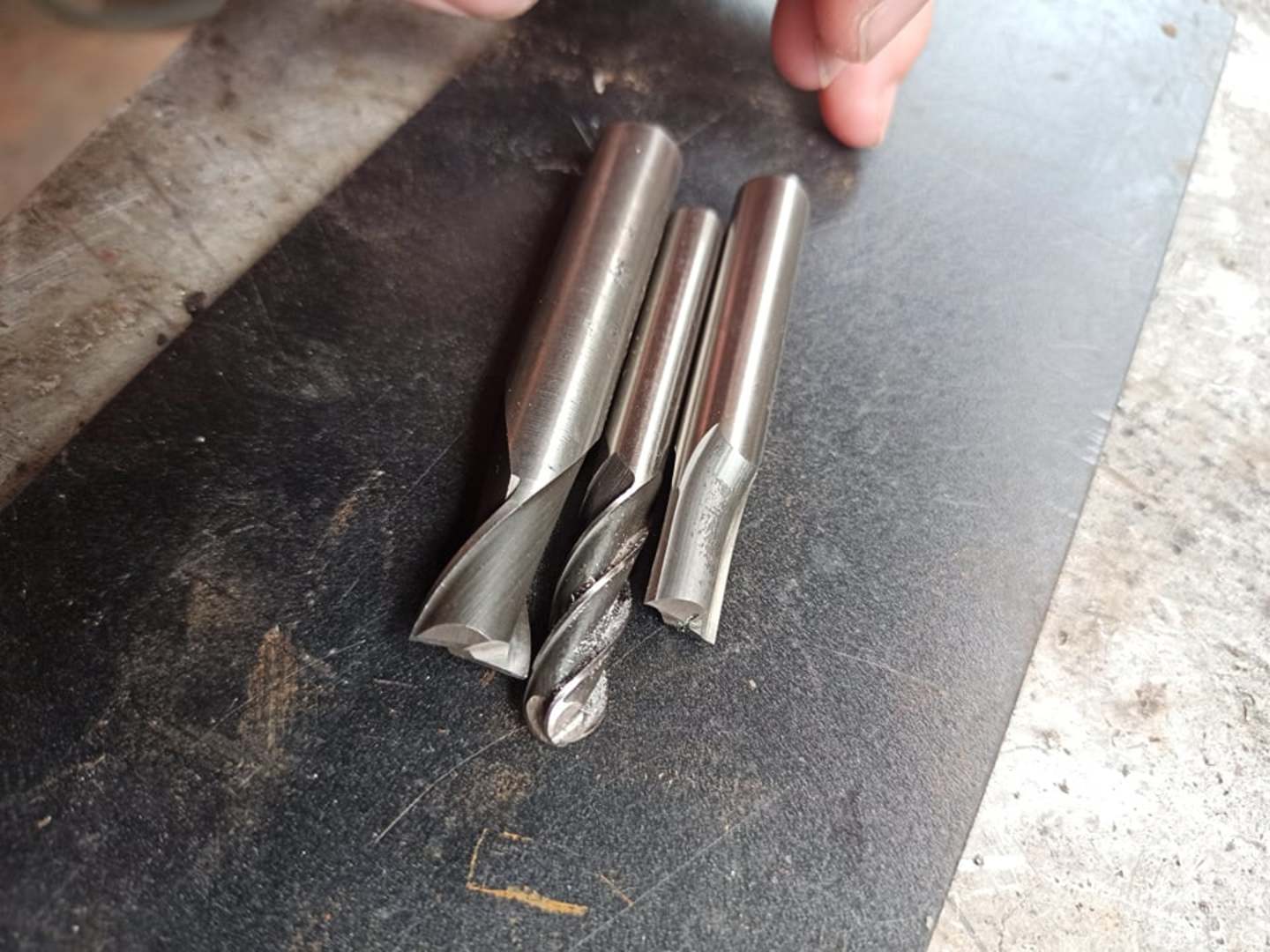

Ami szerszámot használtál a próbák során, fotózd le kérlek.

"A legszebb felület 2800 fordulat és 40mm/min nél lett most 0,2mm fogással"
Még most sem tudjuk hogy mekkora átmérőjű, és hány élű marószerszámmal, ill. egyen; vagy ellenirányú marással készült a lentebbi felület..?

Ezekkel próbáltam, illetve Tin bevonatos 16mm átmerővel
Ezek 6-8-10-12 marók

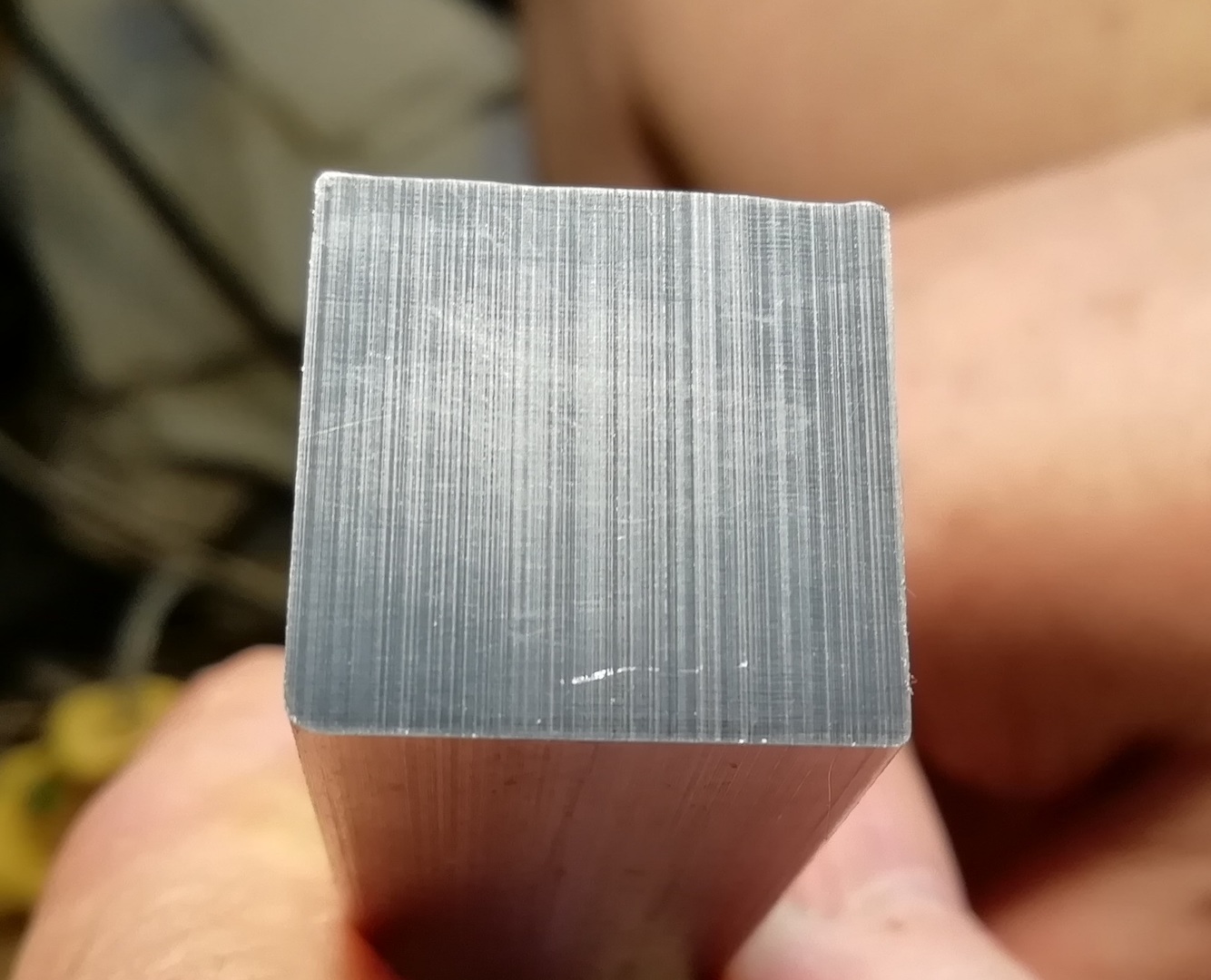

Sieg-2 maróval, ami hasonló gép.

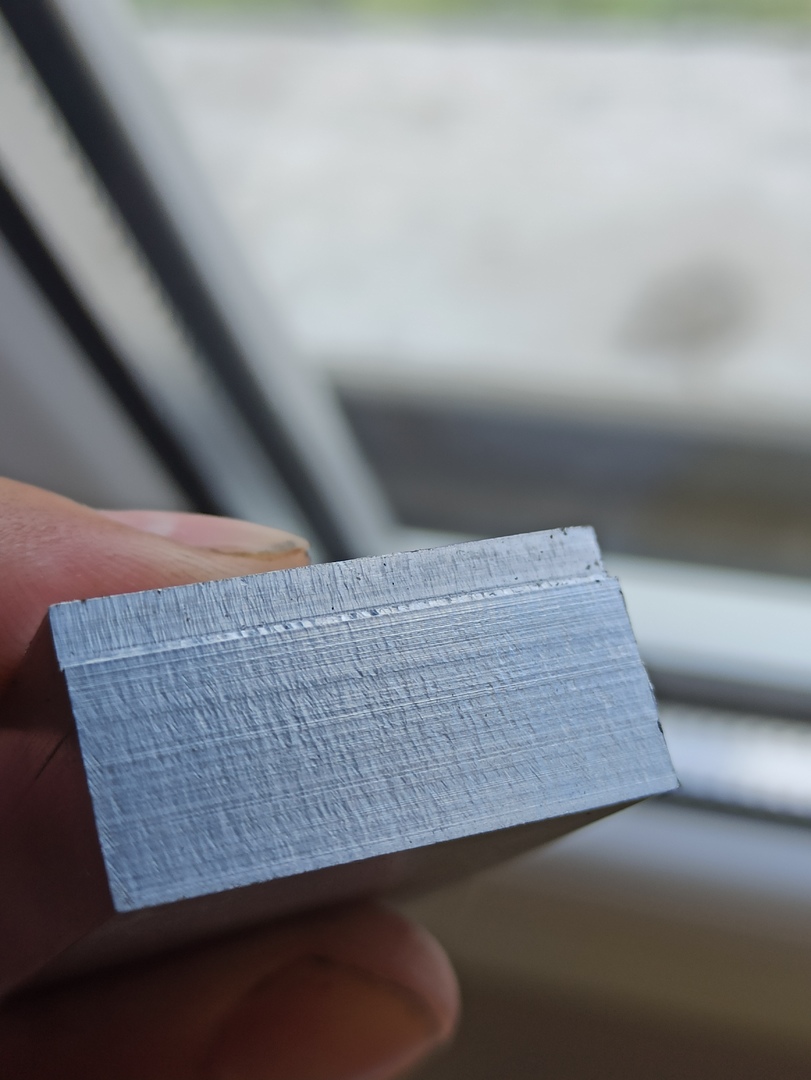

4 élű 10-es maróval 1500 ford., a fogás lehet 0,5, vagy 0,05mm, akkor is ilyen a felülete.
A maró használt, a fotó a csíkokat nagyon kiemeli.
Ránézésre szépnek tűnik, de nagyon nehéz lefényképezni ezzel a telefonnal.
Ha olyan az anyag, akkor maró forgásával szembe csúnyább felületet ad, de visszafelé szépen kifényesedik.
Még annyit, hogy én csak kézzel tekertem, mert nem CNC  ,hogy ezért-e kisebb hullámok akármennyire próbálom egyenletesen hajtani, vannak benne, ha meg-meg állok akkor csúnyán.

A marókról a képek lemaradtak :D
