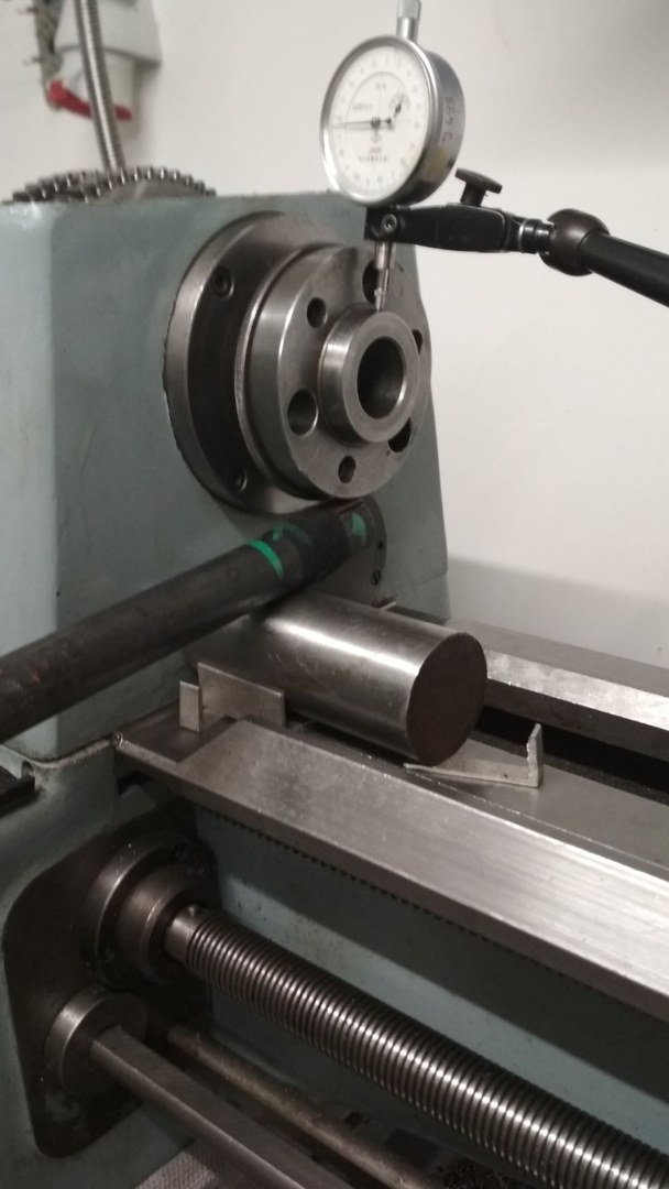

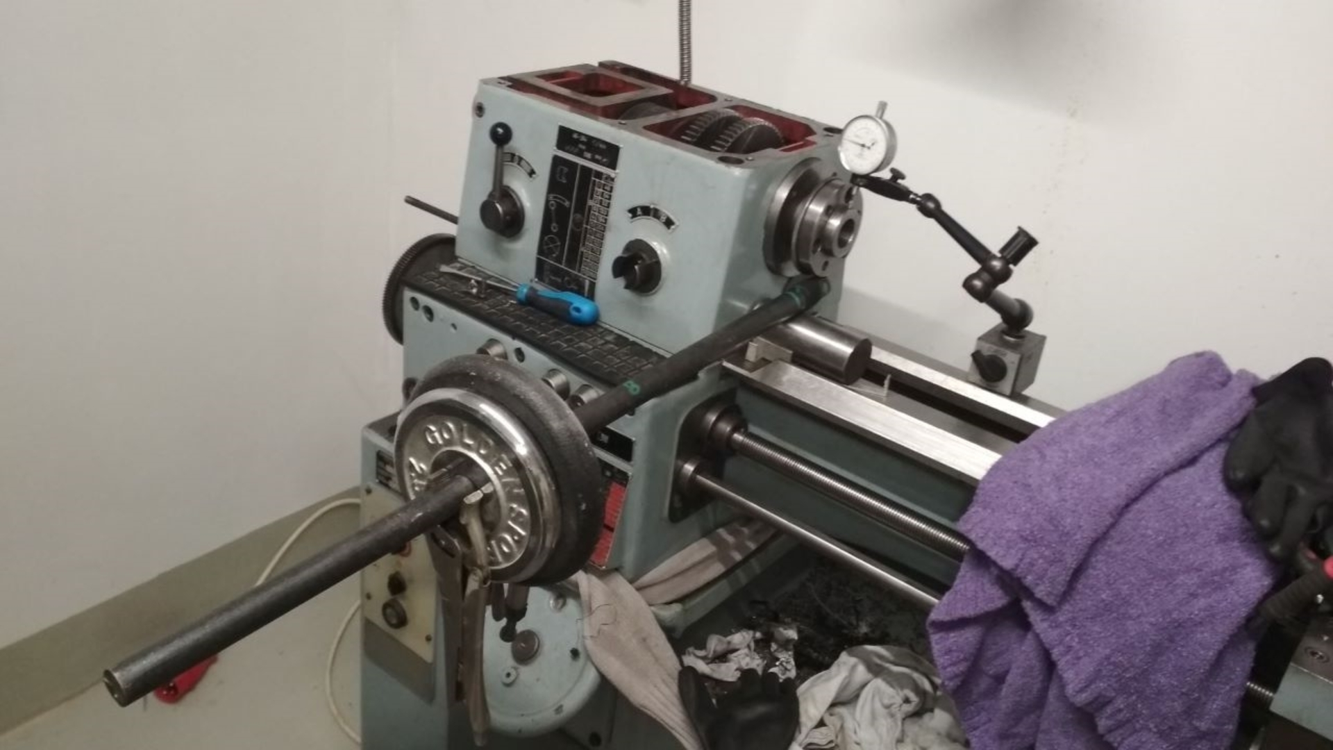

E2N főorsócsapágy hézagellenőrzést szeretnék végezni, pontosabban végzem is.
1:4-es karon 7.5kg terhelés. Mikronos óra, kétfajtával is ellenőríztem.
Ahogy csinálom:
Nincs terhelés az orsón, órán leolvasom az értéket, terhelést ráengedem, órát leolvasom, a különbség a hézag. Fordítok 120 fokot és megismétlem.
Így 0.002mm-t tudtam mérni.
Ez a metódus így jó?
Ha forgatás nélkül ugyanabban a pozícióban mérek egymás után akkor nem mutat változást az óra. Nekem erről az a sejtésem hogy mivel az első terhelés semleges pozícióból hézagmentesre húzza be a csapágyat, és a csapágy magától nem "rugózik vissza" semleges helyzetbe, csak ha fordítok a főorsón. Jól gondolom?

Nincs rajta a tokmány.
1:4es karon 7.5kg-al terhelem az erőkarral.
A képekhez képest a mérőórát is átraktam a nagy átmérőre, ahogy a gépkönyv is mutatja.

(megjegyzem a gépköny nem így mutatja a mérést, hanem a főorsó tengelyvonalának a függőleges síkjában van az erőkar)
Főleg nem utolsó sorban a mérőóra talpát a főorsóházra kell rakni!
 Hiszen ahhoz képes kell mérned a csapágyhézagot.

Úgy tűnik megvan.
A mikronos óra mellé beraktam egy másik állványon a szögtapintós századosomat.
A szögtapintós elmozdul kevebess mint egy fél osztást, a mikronos meg se mozdul.
A szögtapintós mindig mozdul amikor a terhelést megkapja, mindig ugyanannyit. Ezek alapján szerintem a csapágyhézag 0.005mm alatt van.
Megnéztem a főorsó axiális játékát is egy finom kis koppintással egy gumikalapáccsal elől majd hátul a főorsón. Itt egy 0.001mm-t mutatott a mikronos óra axiális irányban a két irány különbségében. Szeirntem ez így oké.
Azért merőlegesen a főorsóra tettem a rudat és a terhet mert így könnyebb játszani a súllyal nem mellesleg nem az ágy fölött libikókázok vele.
Igen, az ágyon volt az állvány de nem hiszem hogy az egész főorsó mozdulna el az ágyazathoz képest a terheléskor.
