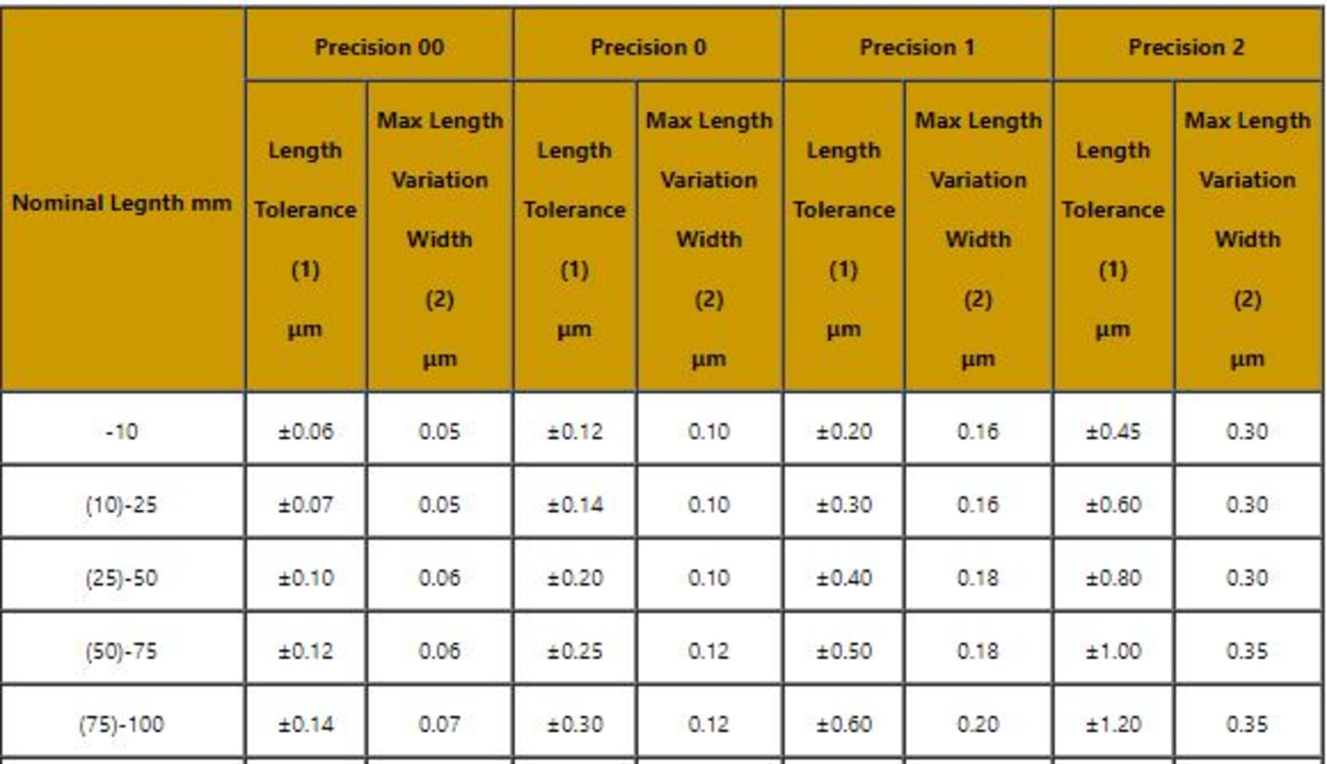

A "valamit, valahogy, valamihez" mérés alapja a hasáb. Az etalon. Innentől kezdve butaság azt állítani, hogy otthon nem lehet kimérni 1-2 mikronos nagyságrendet.
Nekem mondjuk van TESA GND 22-es műszerem. Az tized mikronos. Ott vannak az optikai üvegeim, a kalibergyáras mérőhenger, gránitok, 0-ás hasábkészlet, 7 köves mikronos Mahr órák, félmikronos Mahr óra. Ha valaki nekem azt mondja, hogy mivel nem temperált a laborom, ezért én fél századig vagyok jó mérésügyileg, kinevetem.
Csatolok neked egy tűréstáblát a hasábokról.
