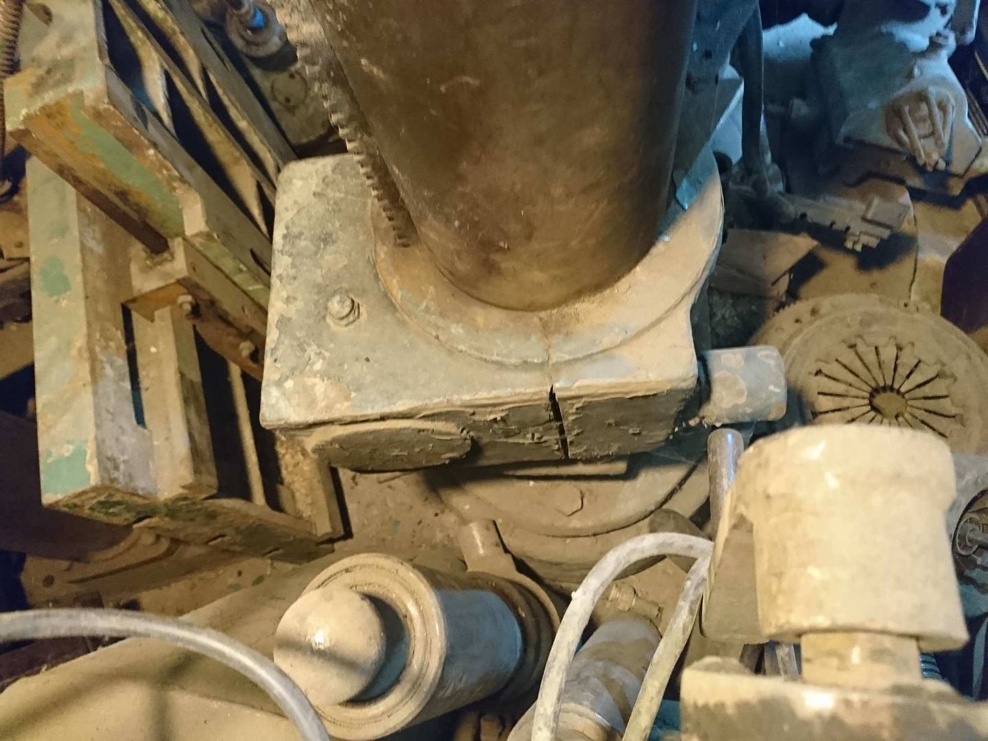

Szerintem semmi képen nem szabad azt az öntvény fúrással tovább gyöngíteni .
És nem kupecek vagyunk , használhatónak , jónak kell lennie .
Nem baj az ha látszik a javítás !
Ez is jó megoldás lehetne de, ugye valószínűleg azért tört el mert életlen fúróval előtolással fúrt a dógozó',éveken át.
Az előtolás iszonyú terhelést tud rátenni erre az erőkarra az oszloptól számítva, a teherkar viszont rövid, a csúszóház magassága,nem tudom kiszámítani de,itt van erre a feladatra Antal Gábor barátunk, minden képlet a fejében van.
Ő biztosan megmondja hány tonna.
Két 10es csavar csak kapugarancia.

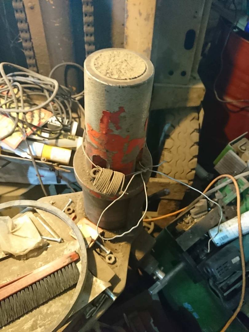

Vagy 25 évvel ezelőtt pontosan így volt elrepedve egy hozzám került fúrógép.
És is meghegesztettem úgy ahogyan leírtad. Nem volt öntvénypálcám, de fatertól örököltem egy doboz Foxsas 2A saválló pálcát, azzal csináltam.
Már régóta más gazdája van, de azóta is rendben működik.

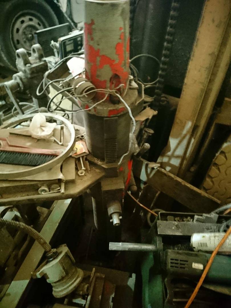

Csináltam néhány képet , volt ebből jó emeléssel tervezett is .
Többieknek ,nem pakolok ,és nem eladó semmi :)
Egy kép kimaradt .

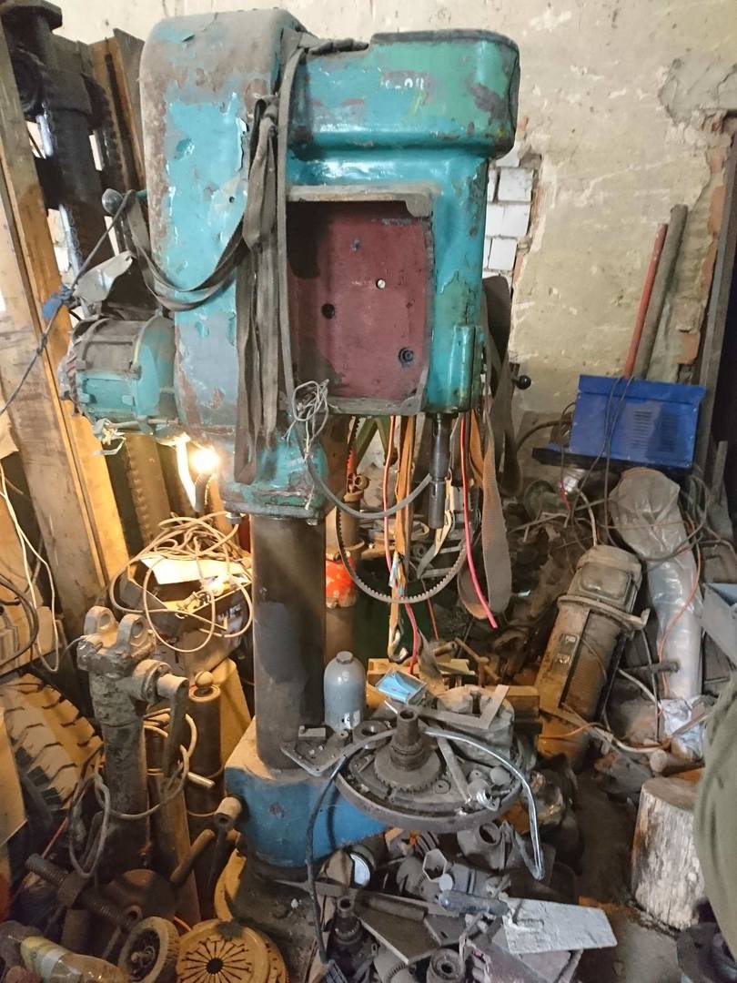

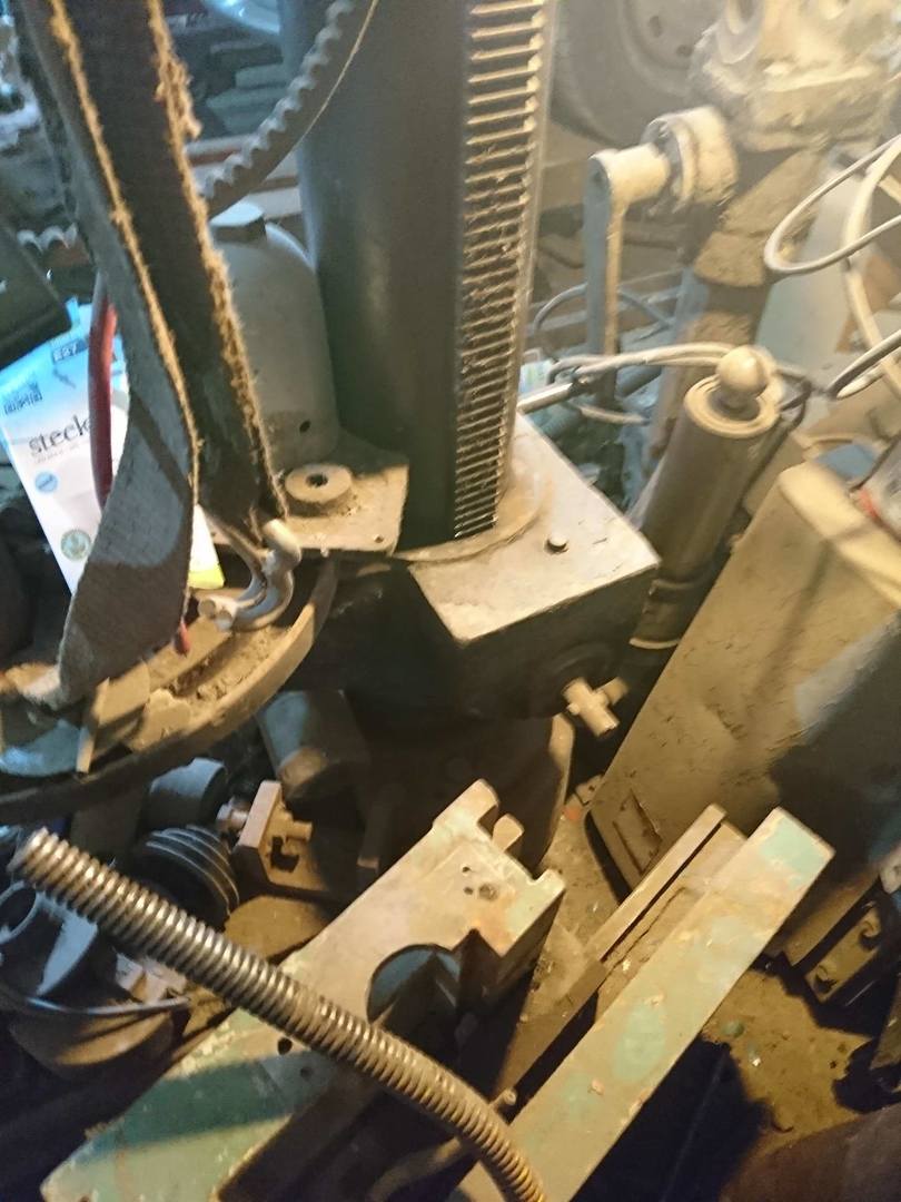

Itt a második képen látható egy hasonló megoldású de kisebb fúrógép .
Kérdés ,mit csináljak a törött résszel ?
Van ugyan kidolgozott megoldásom ,ráteszek egy asztali felsőrészt ,de hát az egy asztali gépbe kerül :)

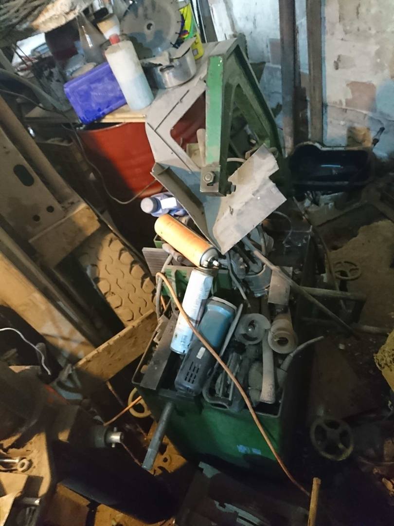

No akkor már úgyis mindegy ,itt egy teljes kép az FO 23 ról .
A színekből is látható hogy két külön darab ,és a motor alapján egyértelműen az ötvenes évek terméke .
Azon gondolkodom, mi az amit...nem látok a képen. [#papakacsint]
A kék co és a bulgár futómacska , na azoktól jobbra van még vissza néhány négyzetméter betonozás Tehát nyugi , látszik az utolsó fosnak is a kereke , jövő héten pakolászás .
Visszanyerem a műhelyem ,és az életem ! :)

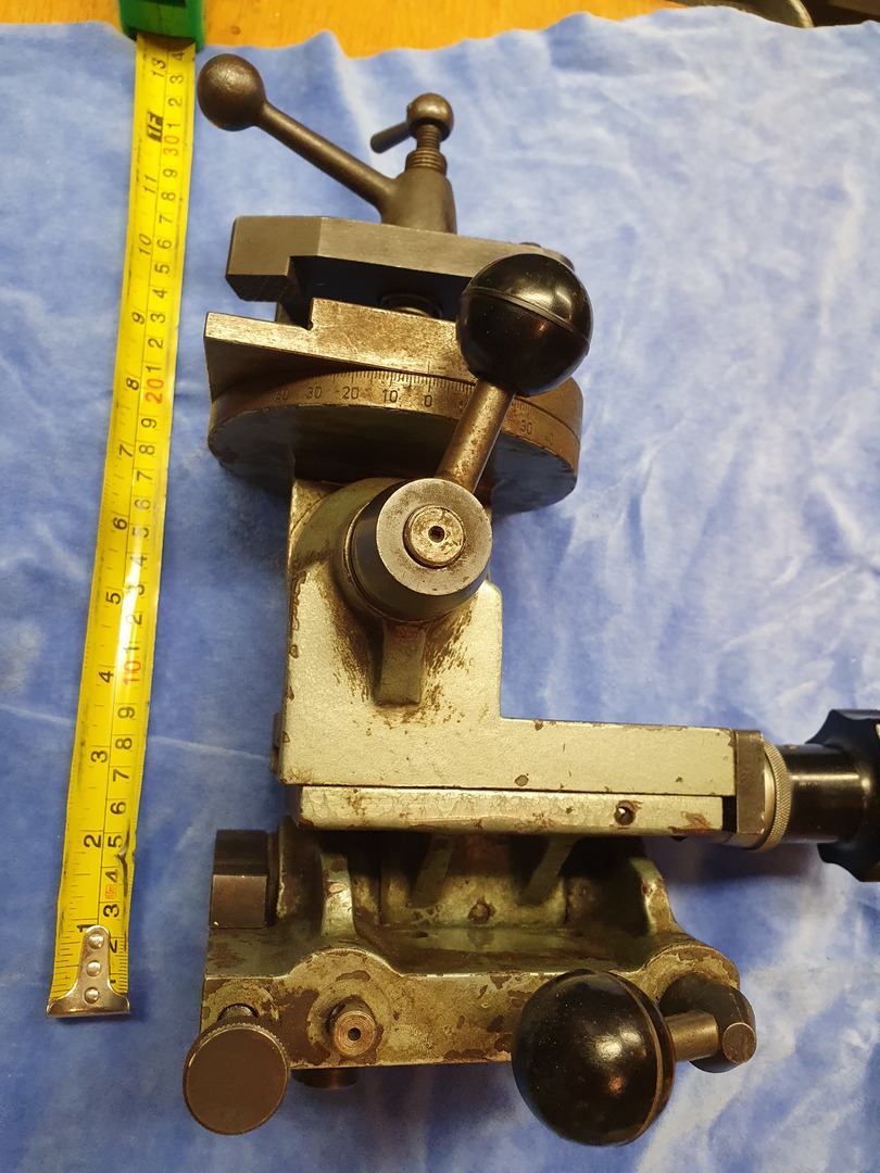

Kicsibe kezdem. Nem is igen mernék nagyobba belevágni.
Vedett-szedett esztergakés köszörülő feltét. Valamire jó lesz.

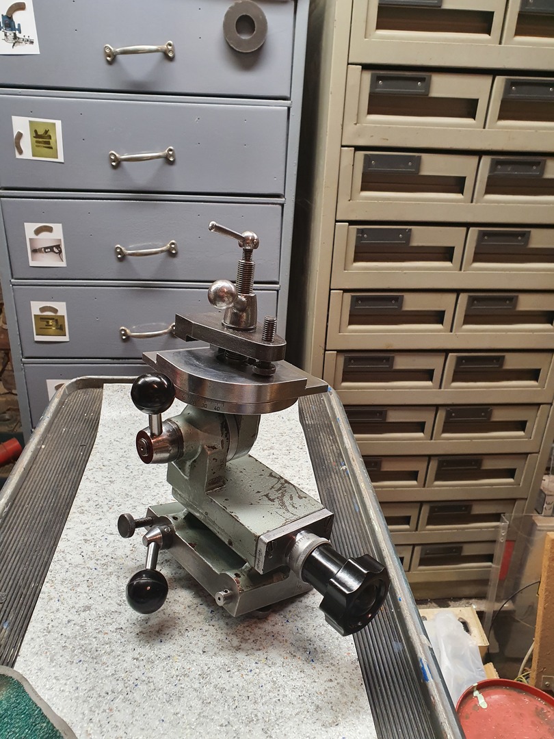

Vettem a múlt évben. Pár napja szedtem apró darabokra. Kívül-belül ragyogóra pucoltam és ma végre összeraktam.
Volt pár buktató.
Az öntvények furataiban a tengelyeket kúpos csapszegek rögzítik. Azokat nem mindegy, hogy melyik végéről próbálom kiütni. Tévedni meg nem lehet. Összerakásnál sem. Ráadásul nem is pontosan a tengely középvonalán halad keresztül, ezért a tengely pozíciója sem mindegy. Tökölni kellett vele mire visszastimmelt a helyére.
(A legnehezebb része az volt, hogy körmös kulcsokat kellett vennem és az csak a hatodik szerszámüzletben létezett.)
A nóniuszok skálagyűrűje szerintem ezüstözött.
Azt hogyan lehet felújítani, ha megkopott? Gyártanak erre valami galván cuccot? Vagy csak simán úgy hagyja mindenki gépfelújításkor?
IdézAz öntvények furataiban a tengelyeket kúpos csapszegek rögzítik. Azokat nem mindegy, hogy melyik végéről próbálom kiütni. Tévedni meg nem lehet. Összerakásnál sem.
Van egy réges-régi leleményes "találmány" ezen problémák orvoslására...szemüveg??? [#kacsint]
Amúgy, szépen megszakértetted. [#eljen]
Külön piros pont, -a szememben- hogy közben...nem került elő a szürkeföstékes' doboz.
