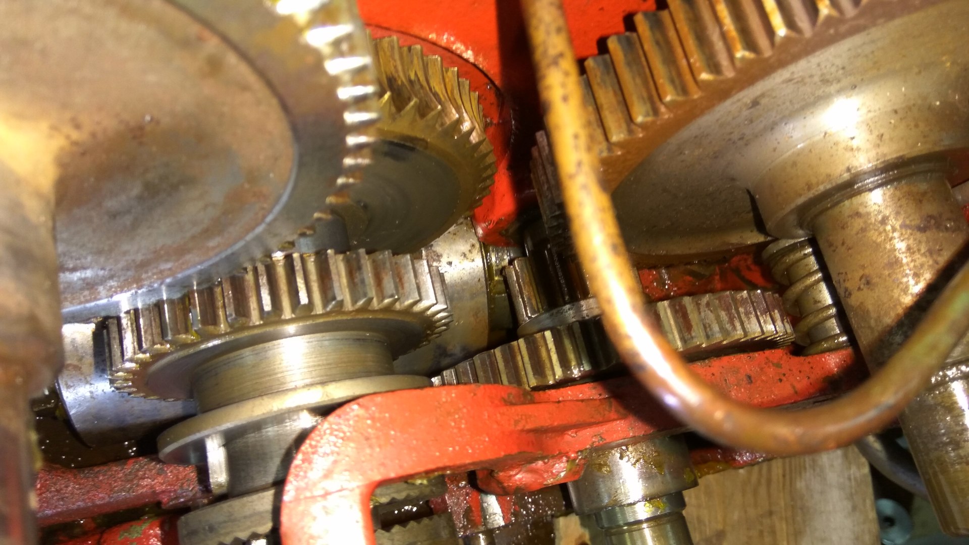

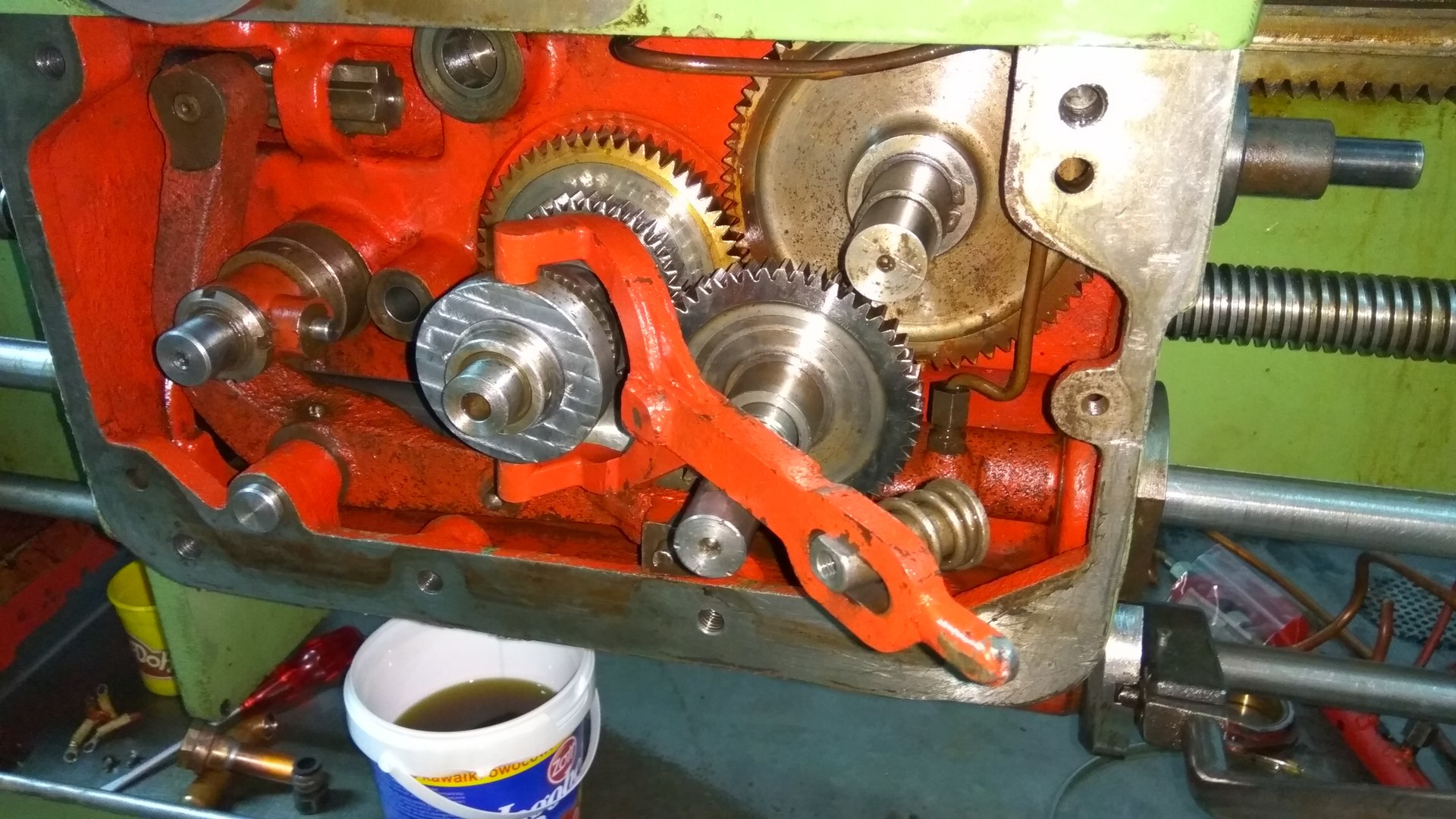

Üdv mindenkinek,
Kérdésem, hogy az E 400 lakatszekrényen a középső tengely végébe megy e valami, mert fúrat van benne? Nem emlékszemrá szétszedéskor Hogy volt.
bundyland
Nekem semmi sincs a furaton kívűl, kicsit beljebb van keresztbe egy kis csap.
ujfvrw589
Van egy kb.40mm hosszú nyomó rugó, amit nem tudom, hogy hová való.
bundyland
Az előfeszítőnél van egy ami az előtolás kapcsoló körmös kuplung rudazatát feszítí.
